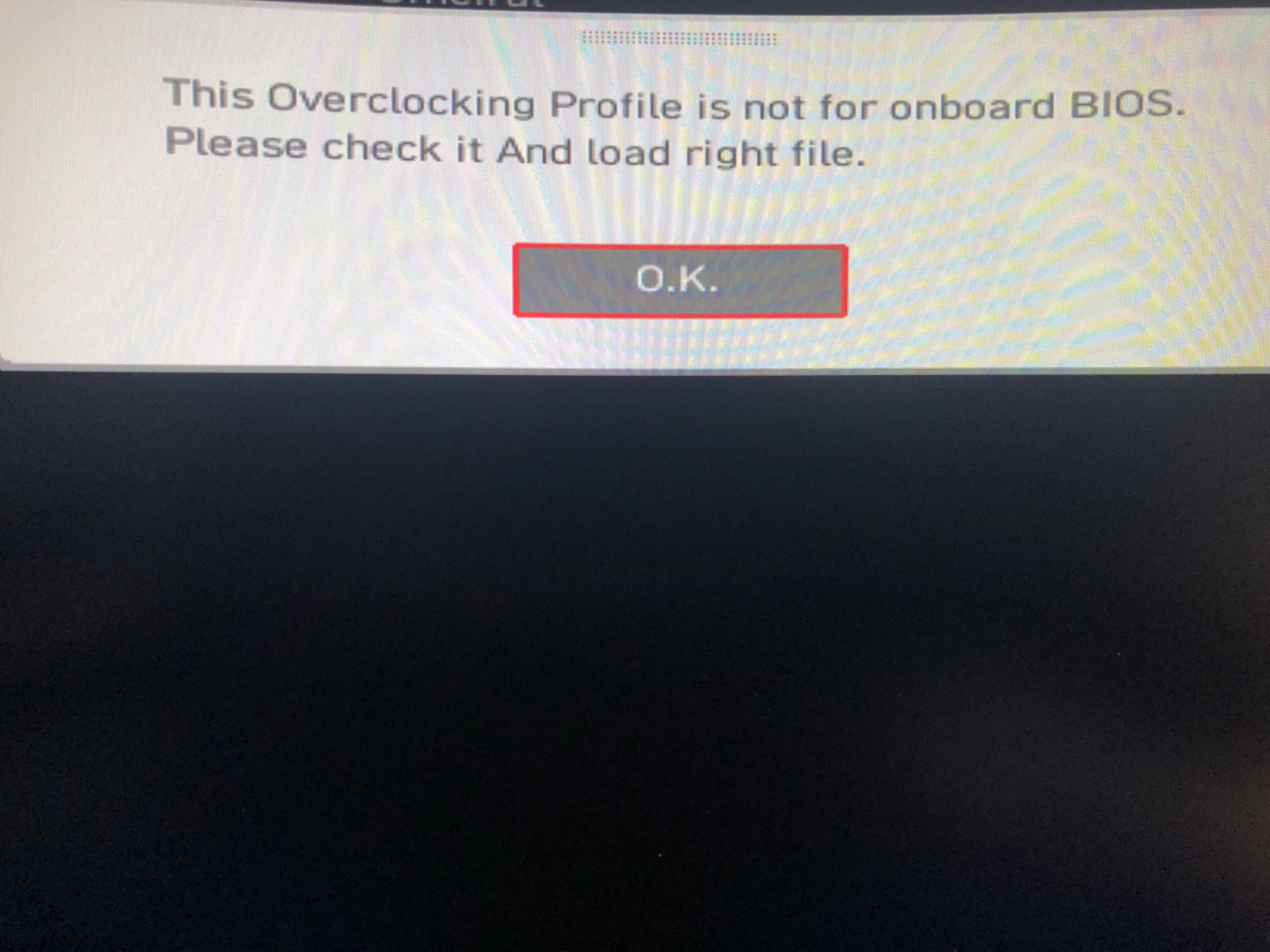

Hallo allerseits,
ich hab bei meinem mainboard ein BIOS Update gemacht und wollte nach dem Update wieder mein oc Profil laden, jedoch war alles gelöscht was mir auch bewusst war.
Allerdings hab ich mein oc Profil auch auf meinen usb gespeichert und dann kam diese Meldung wie auf dem Foto zu sehen. Jemand eine Idee was ich da machen kann?
Liebe Grüße

Na ja, neues Bios, neues Spiel. Das das Bios zurück gesetzt wird beim flashen, das ist normal. Und der Hersteller ist wohl der Meinung, Profile erstellt mit einer anderen BIOS Version nicht zu akzeptieren. Ergibt auch Sinn. Je nachdem was so alles im BIOS geändert wurde kann das zu unvorhergesehen Problemen führen.
die alte Bios-Version wieder flashen, dann sollte das Backup wieder funktionieren!
Ganz normal. Mit neuem Bios musst du auch neue Profile anlegen. Die alten funktionieren nur mit der Bios Version mit der sie auch erstellen wurden.

Daher fotografiere ich bei einem Bios Update meine Einstellungen vorher ab.
Wird dir nichts anderes übrig bleiben als neu einzustellen. Oder: Altes Bios zurück, Profil laden, Fotos machen, neues Bios wieder drauf.

Bei den neueren Generationen ist es oft nicht mehr möglich. Zu umfangreich sind oft die Änderungen und somit will man etwaige Probleme vermeiden
Sehr sehr schade wirklich… aber naja dann ist das halt so. Dann stelle ich einfach manuel alles wieder ein
