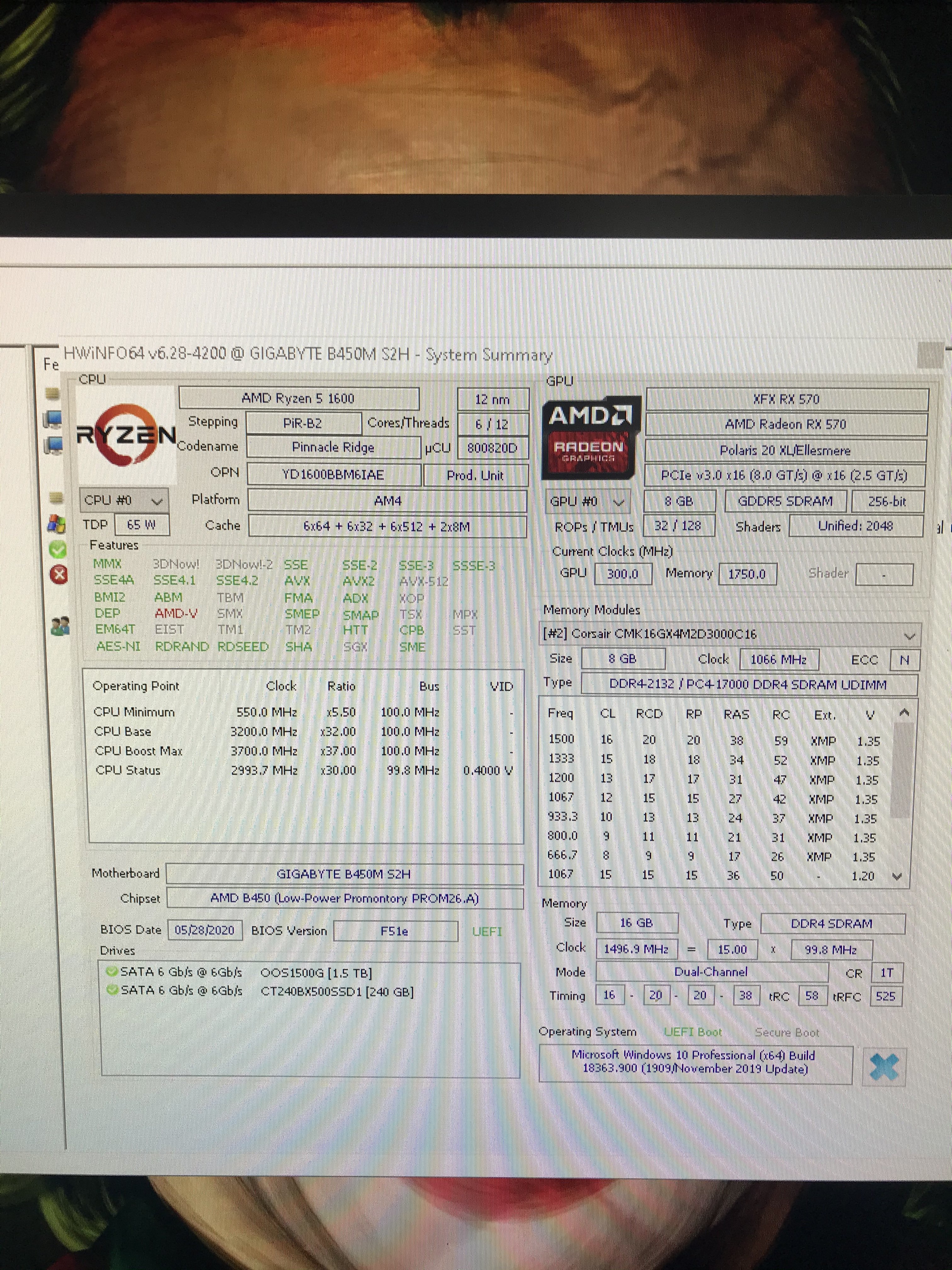

Lade dir mal HWInfo runter und checke mal, wie deine CPU überhaupt taktet.

Okay schonmal Danke! Habe HWInfo runtergeladen und mal so abfotografiert werd da ehrlich gesagt nicht schlau draus vielleicht kannst du’s dir mal ansehen.

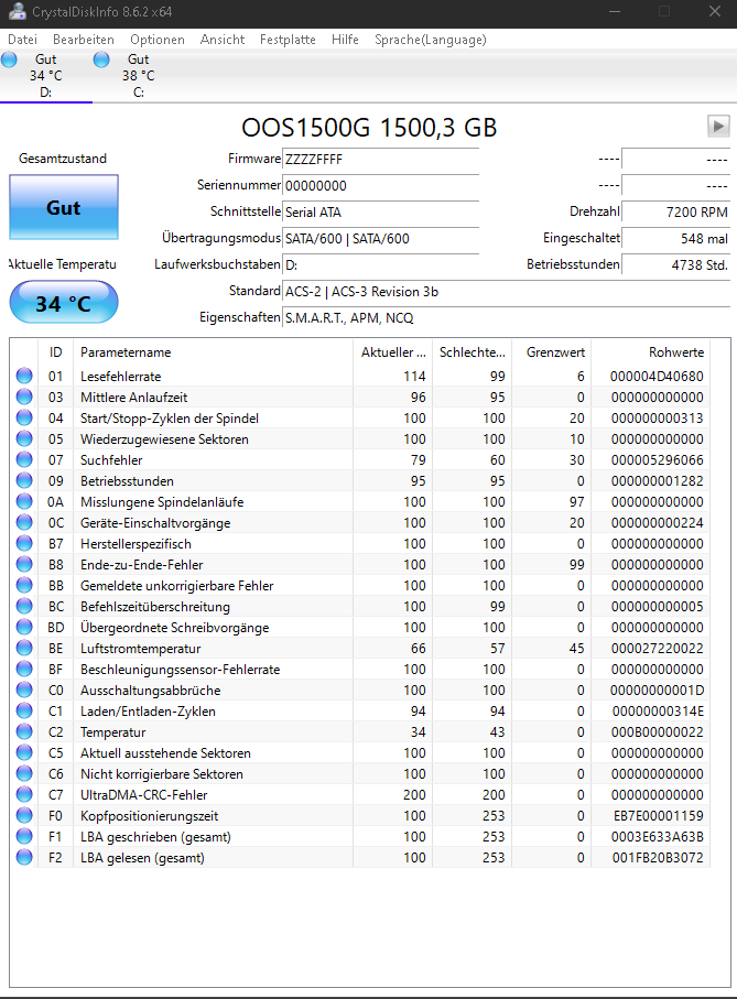

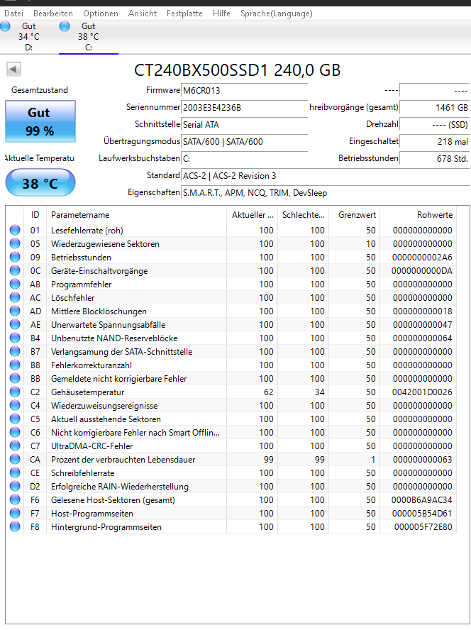

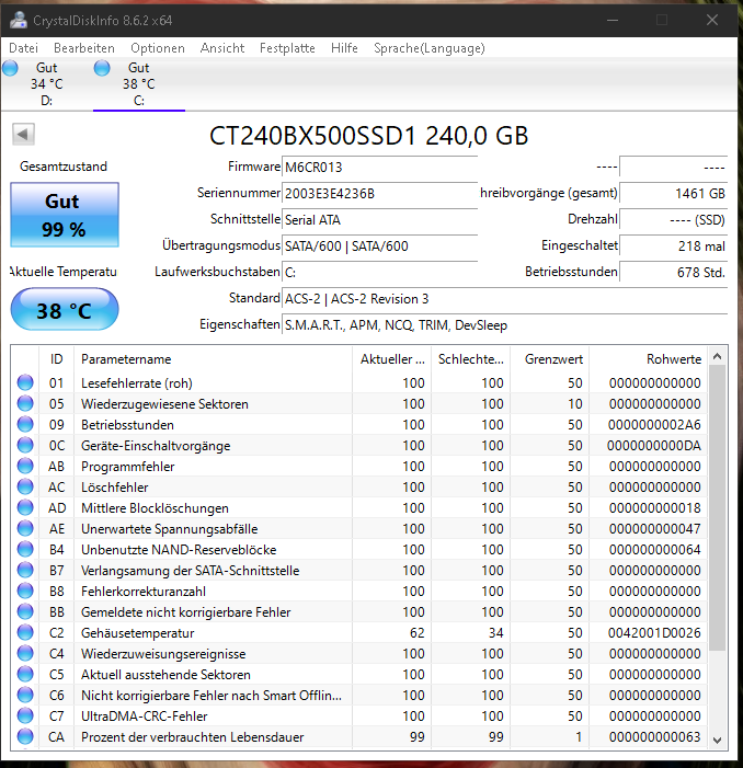

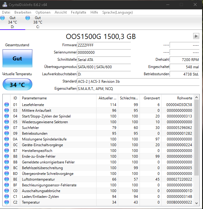

Hier sieht man leider mal wieder nicht alle "Werte" von CDI.
Das die Kabel und Anschlüsse der SSD soweit ok sind kann man sehen (C7).
Reaktionen: ConsolePeasant und thompson004
oh sorry!

Sieht gut aus soweit, einges an "hartem Ausschalten“ zu sehen bei der SSD (AE)
aber noch weit im grünen Bereich.
