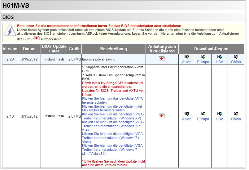

es war IDE, habe vor dem Flashen nochmal nachgeschaut. Zurückflashen ist mir zu gefährlich

Der neue Bootloader ist sehr empfindlich was Hardwareänderungen angeht. Hängt wohl mit der Secure Boot Funktion zusammen.

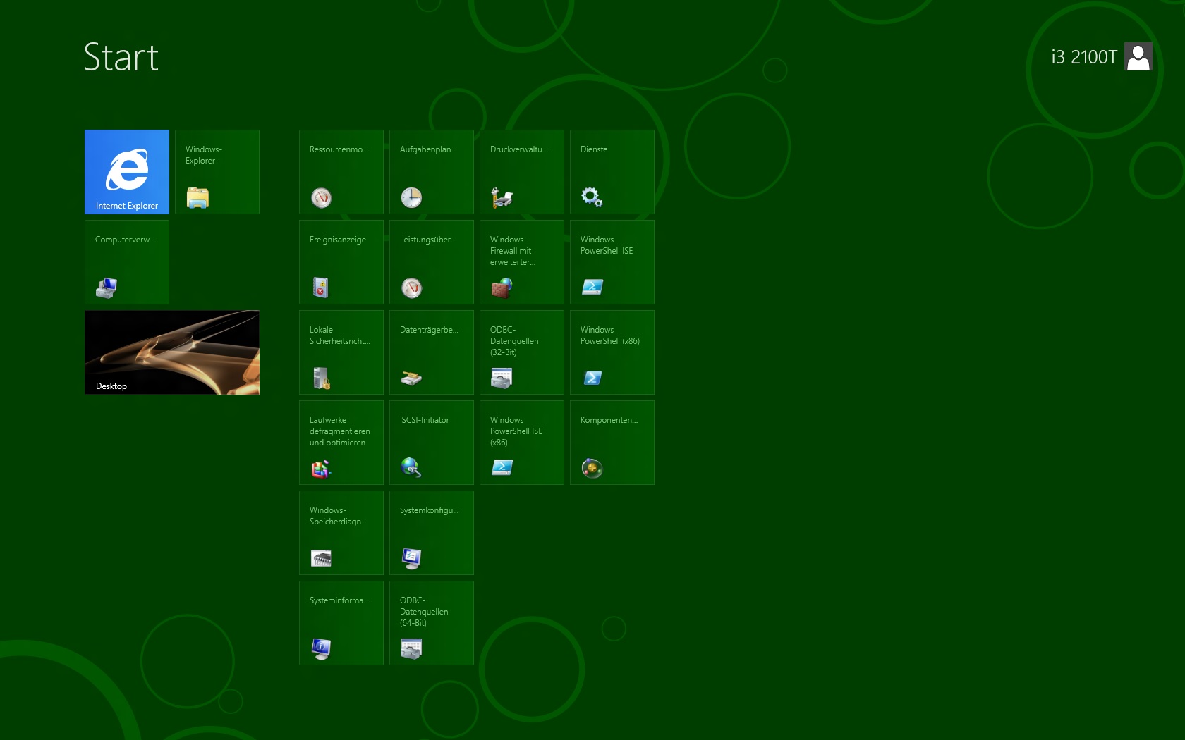

Habe selber mit Windows 8 Vorschlag gelöst und PC läuft wieder-> "PC auffrischen"
Dabei wurden sämtliche, installierte Programme gelöscht (geblieben sind noch portable Programme). Leider weis man das nicht vorher, aber was neues dazugelernt :)
