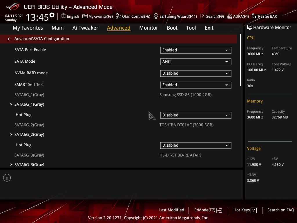

Ist unter SATA dies eingestellt.
Statt AHCI hatte ich bei mir raid... Habe es jetzt auf AHCI umgestellt und die Platten laufen jetzt...
Wieso schaltet man sowas denn auf Werkssetup um? Platten sind jetzt da!
Danke dir!!!!
