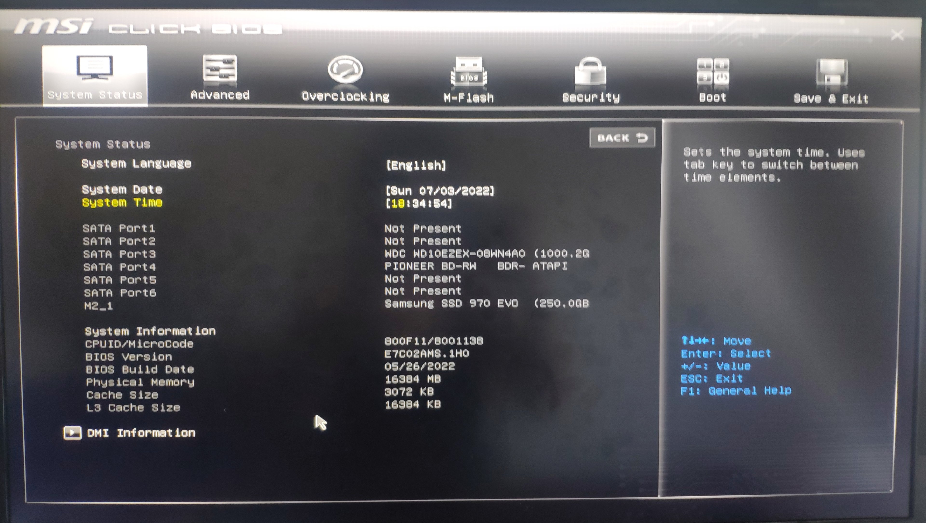

Hallo ihr Lieben, ich habe vor meinen PC upzugraden und befolgte den Rat zuerst ein BIOS Update durchzuführen. Und nun hänge ich im BIOS fest. Bei jedem Neustart lande ich wieder im BIOS.

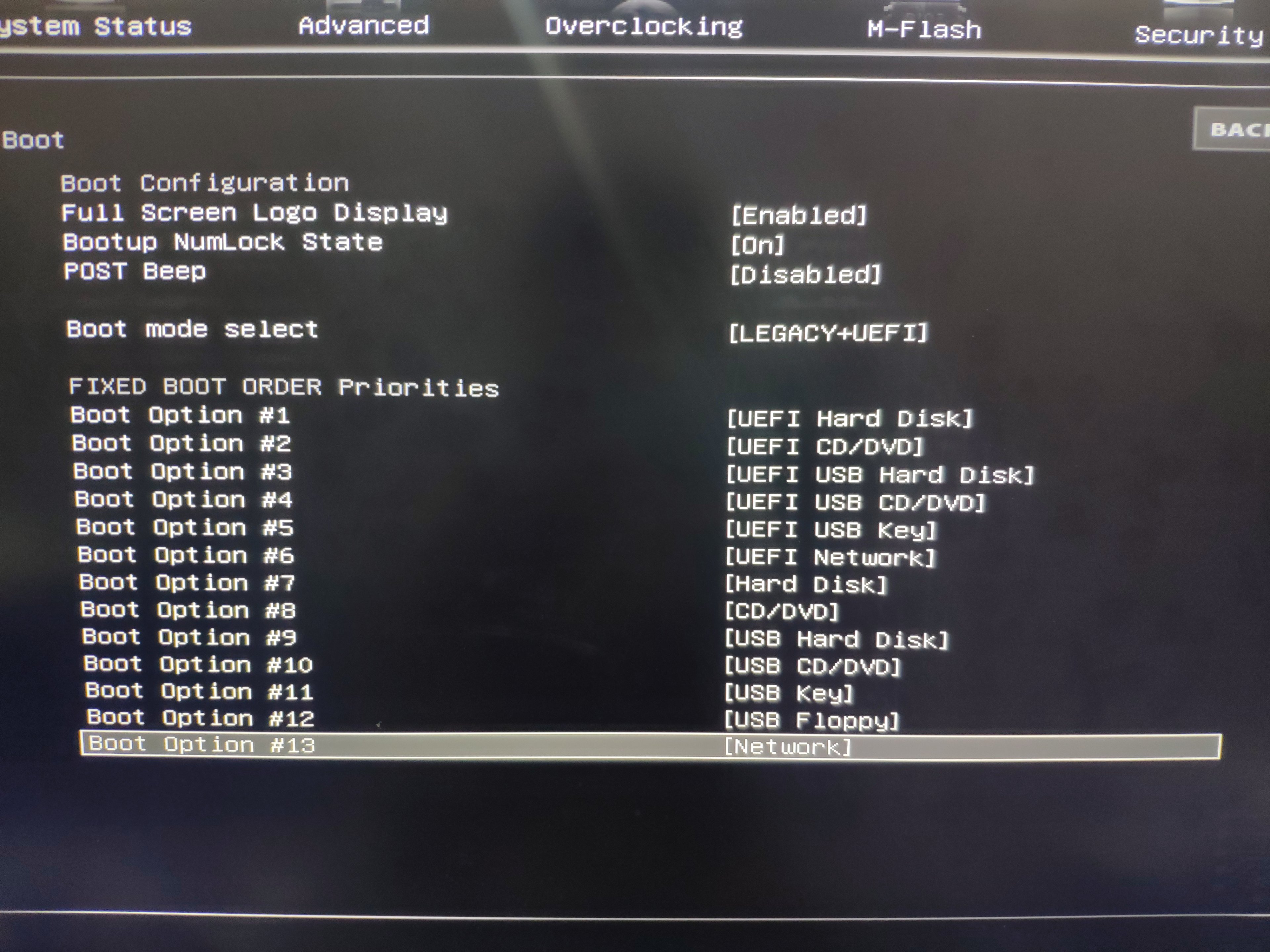

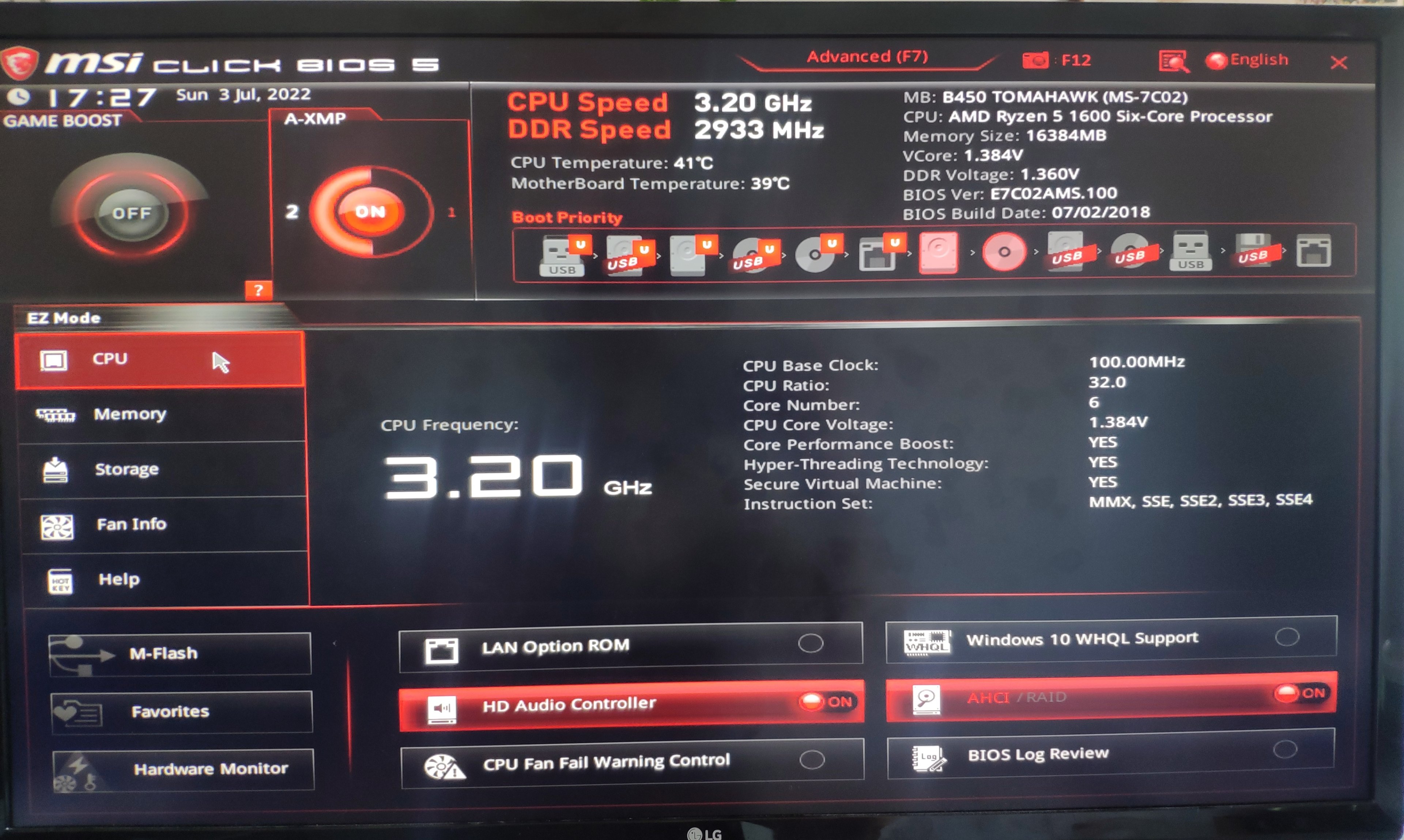

CSM ist bei BIOS Mode ausgewählt und auch bei Boot select steht [Legacy + UEFI] . Ich habe auch alle fixed Boot order Pr. Disabled, das brachte nichts. Könnt ihr mir helfen. Fotos anbei. Wie es vorher aussah (in Farbe) und jetzt in grau alles.

Schau im Boot Menue, da muss der "Windows Boot Manager" an erster Stelle stehen
bzw von diesem muss gebootet werden.

Bild 3 hab ich eben übersehen, "Windows Boot Manager" gibt es keinen.
Da ist Windows wohl im alten MBR-Partitionsstil installiert und da brauchst du CSM.
Jetzt muss du nur wissen auf welchem Datenträger der Bootloader war.
Da MBR , vermute ich auf Datenträger "Boot Option #7 [Hard Disk]"
Harddisk, und was mache ich dann? Alles andere deaktivieren?
Mit einem USB Stick hatte ich das Update gemacht.
Dann darf bei der Bootreihenfolge auch kein UEFI Boot-Device ausgewählt sein, sondern nur "Hard Disk",
zudem Secure Boot deaktivieren, das ist bei MSI bei den neuesten Bios Versionen immer aktiv.
Die 970 muss als erstes Boot-Device erscheinen (ich hoffe, da ist der Bootloader drauf).

Davon versuchen zu booten, an die erste Stelle mal damit oder vom Boot Menue aus davon booten.
Boot Option #7 [Hard Disk] zu #1 machen.

Ja, Option 7 dürfte richtig sein.
Musst du aber dann bei der Bootreihenfolge ausprobieren (WD bzw. Samsung...)
Ich habe das jetzt an erster Stelle. Soll ich die anderen alle deaktivieren?

Ich habe die anderen Mal so gelassen, save und Exit, aber es ist unverändert.
Ne, brauchst nichts zu deaktivieren.
Könntest auch von der Einstellung ober: "Legacy+UEFI" auf nur "Legacy (CSM)" gehen,
dann sollten die anderen alle weg sein und du siehst nur wovon ein MBR-Boot möglich ist.

Leider geht das nicht, es gibt nur die Auswahl UEFI und Legacy + UEFI - Legacy alleine kann ich nicht auswählen
Ok, "Legacy+UEFI" ist dann UEFI mit CSM.
Wie gesagt, da MBR-Installation, müsste es eigentlich die Hard Disk sein ohne UEFI Eintrag
von welcher dann gebootet werden sollte.
Man kann alle bis auf die mit dem Bootmanager deaktivieren, muss man aber nicht.
Ich würde aber zumindest die Samsung an erste Stelle stellen, nur wenn es vorher nicht so war, dann...

Die sollte es eigtlich sein, die ohne UEFI Eintrag.
Nur warum die anderen einen UEFI Eintrag haben wundert mich.

Alle UEFI sind jetzt deaktiviert, aber es tut sich nichts.
