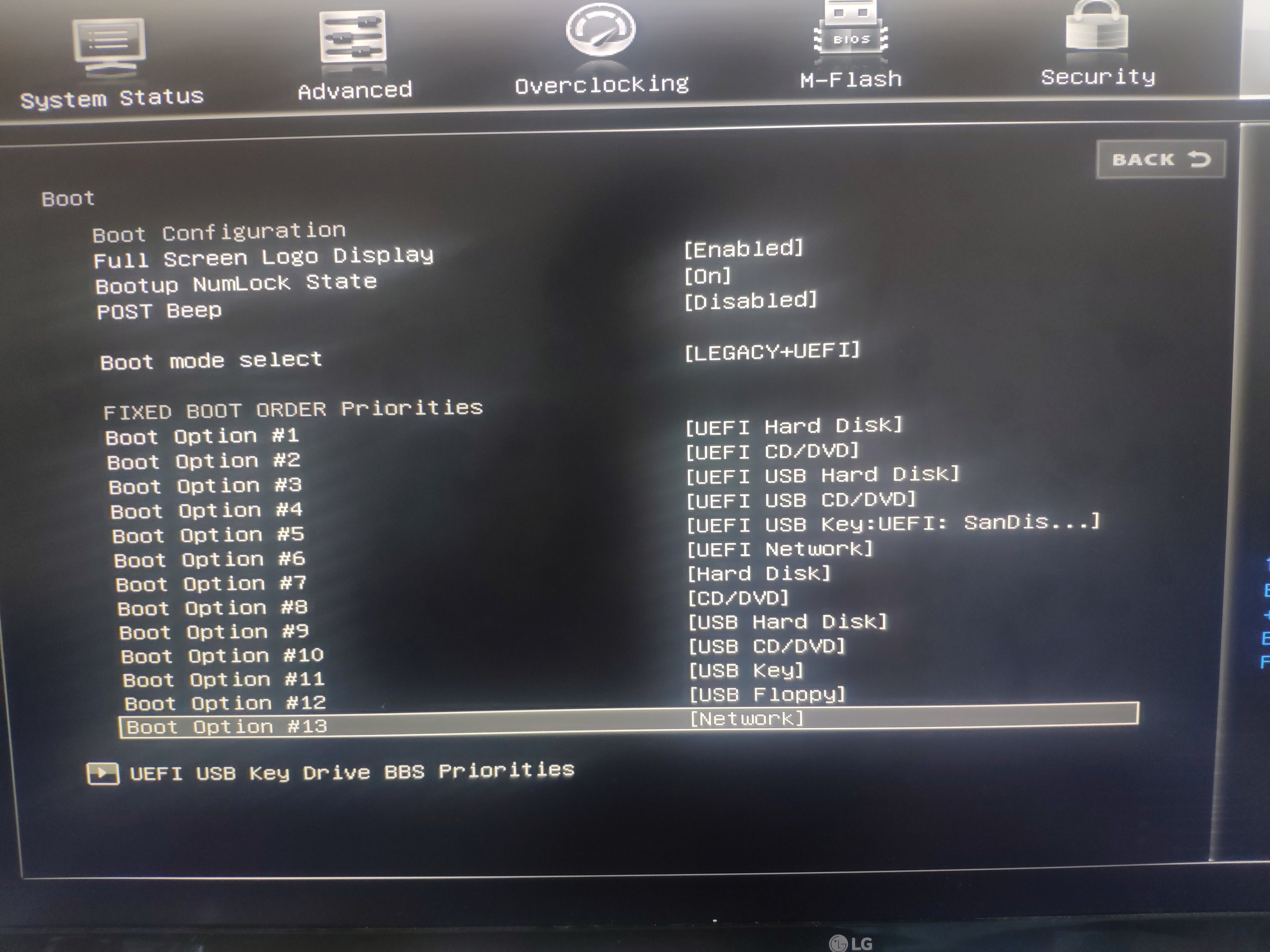

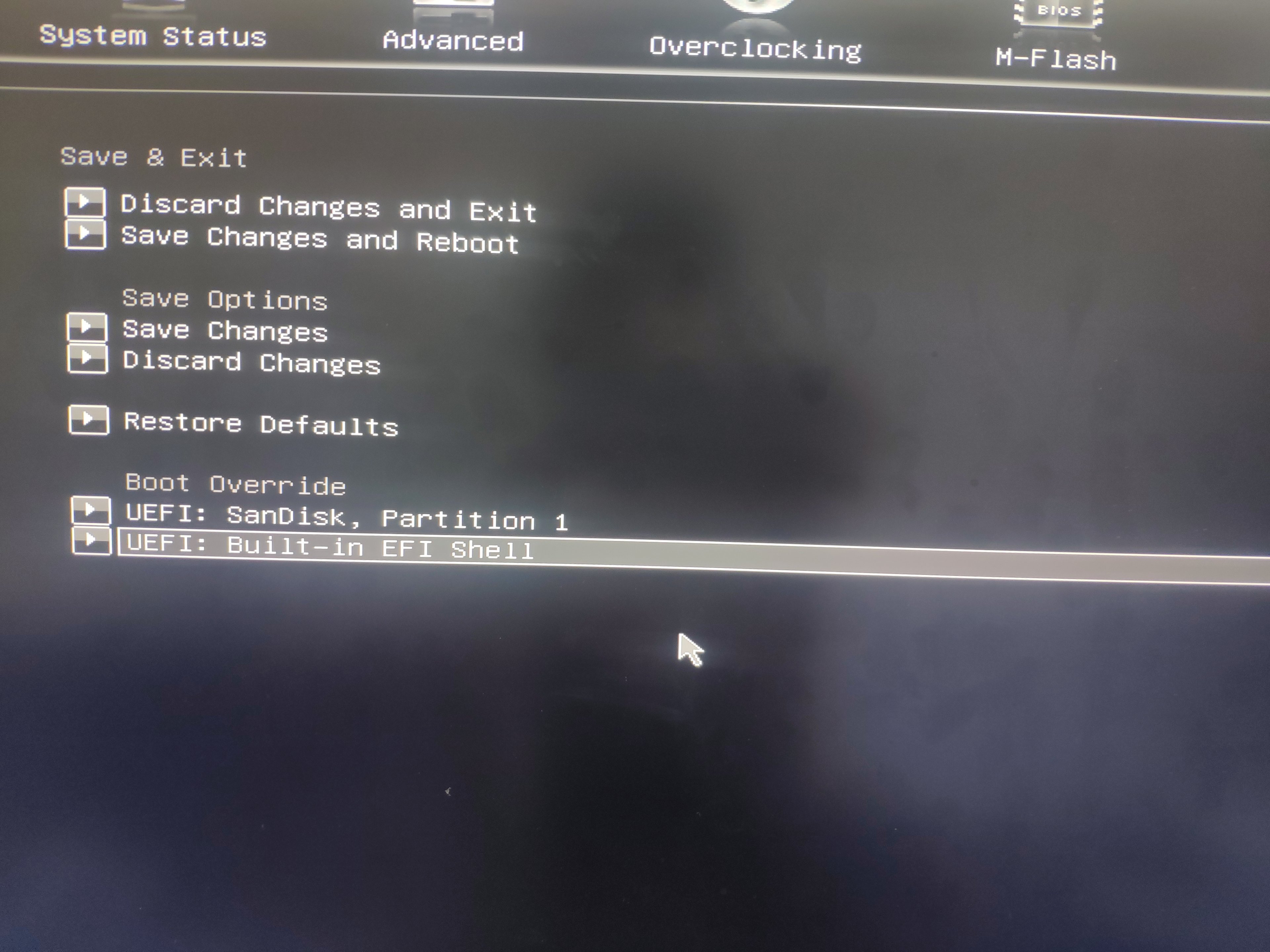

So hab nochmals das neueste gemacht mit dem Stick an der Stelle und das gleiche Ergebnis nur dass der Stick noch angezeigt wird unter Boot aber mit UEFI? Und unter Boot Override:
Wenn ich jetzt also die Vorgängerversion bedeutet zurück flashen möchte, dann müsste ich wohl wie oben beschrieben vorgehen. Ich versuche das mal

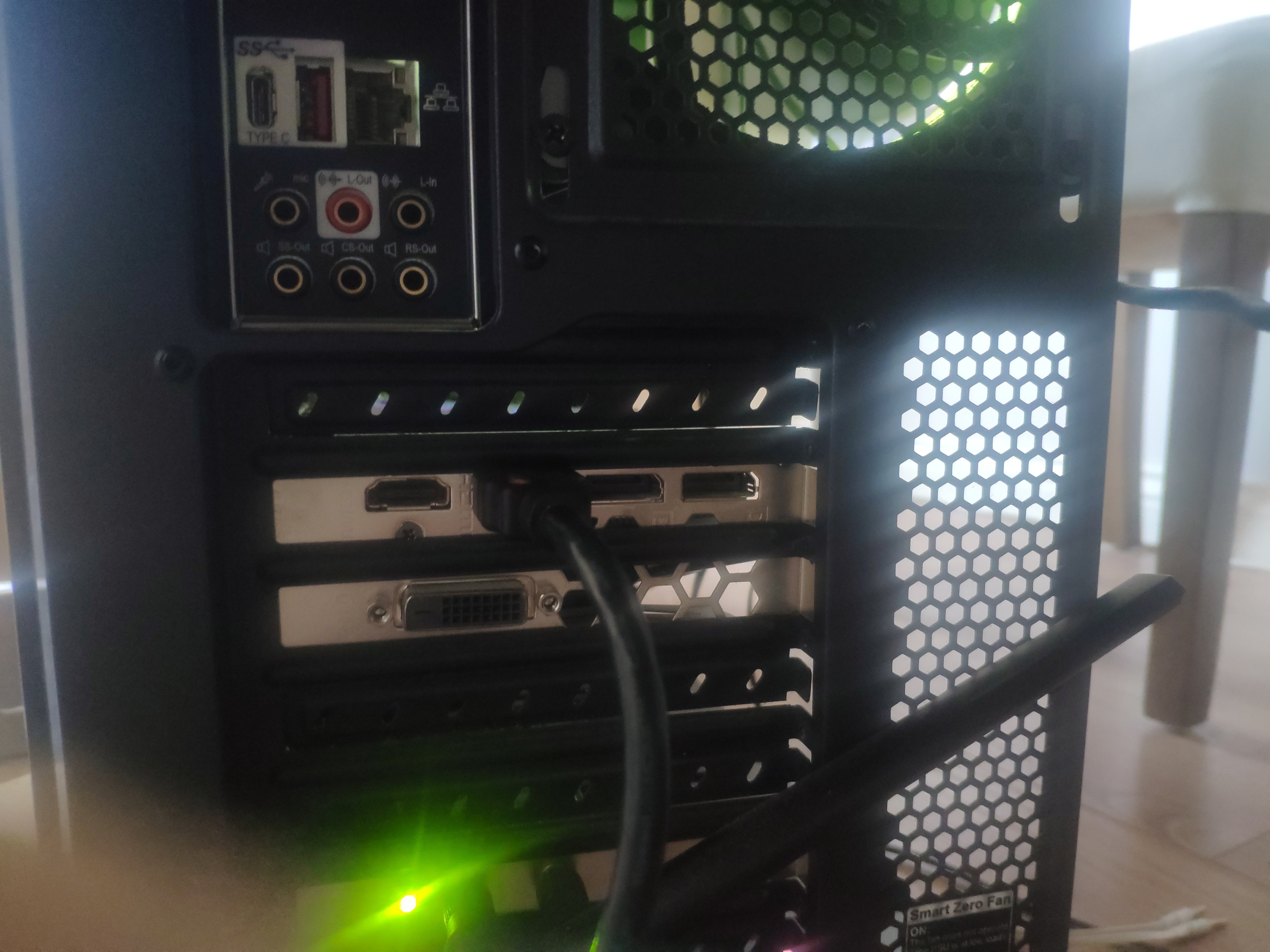

Okay habe ich gemacht und Windows war da! Der Startbildschirm, habe mich so gefreut und dachte oh kein Internet, hatte das Lankabel raus, also laufe ich kurz um den Tisch um das Lan einzustecken. Als ich zurück bin, ist der Bildschirm schwarz.
Nochmals Neustart gemacht und wieder kommt kurz das Windows-Symbol, die Punkte vom Ring drehen sich und dann weg und schwarz. Hm...
Mooooment, hab das HDMI Kabel in die 2. Buchse gesteckt im PC und jetzt geht's 🙂Hat die HDMI Buchse ein Problem. Oh ich bin so gespannt, ob es hält. Freu, vielen Dank für eure Hilfe!
Buchse 1 ist wohl die am Motherboard. Buchse 2 ist wohl die an der Grafikkarte.
Kannst du mal ein Foto von da machen.
die liegen nebeneinander an der Grafikkarte

Danke. Wie ich sehe hat die Grafikkarte zwei HDMI Anschlüsse, das wusste ich nicht.
