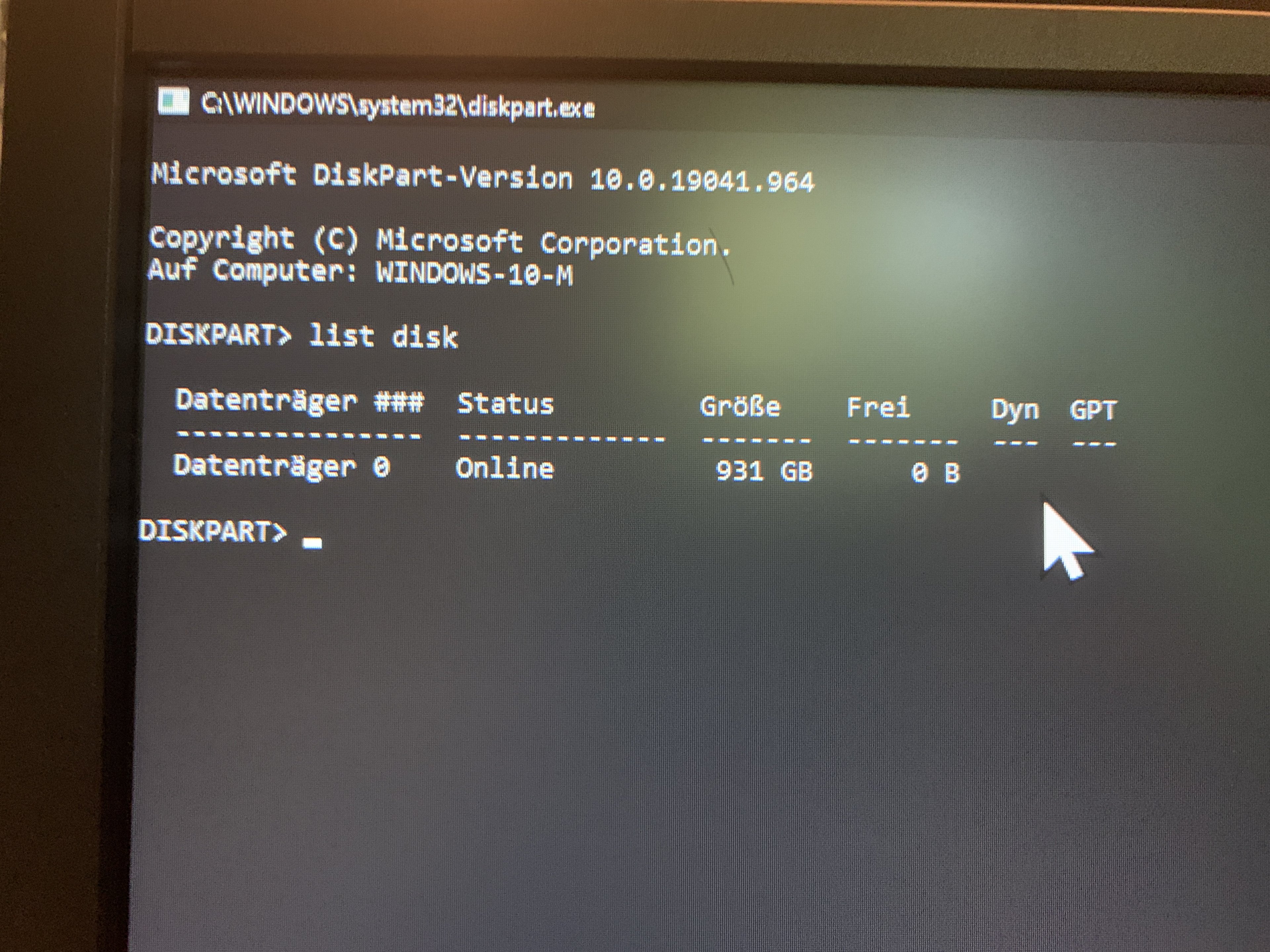

Ich habe überprüft ob meine Festplatte die Art hat, ich weiß nicht mehr wie die heißt GPT oder so

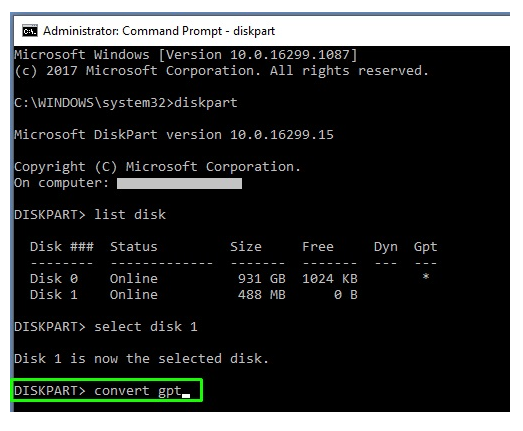

Wie hier zu sehen, müsste GPT doch aktiviert sein
Reaktionen: Terrier

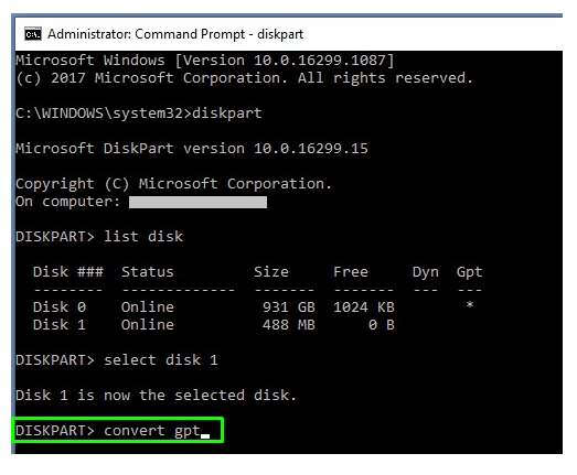

Wenn GPT aktiv wäre, dann würde in der Spalte GPT ein * stehen ...
Durch einschalten von Secure Boot wird die Festplatte nicht zu GPT, das musst du konvertieren oder neu installieren.

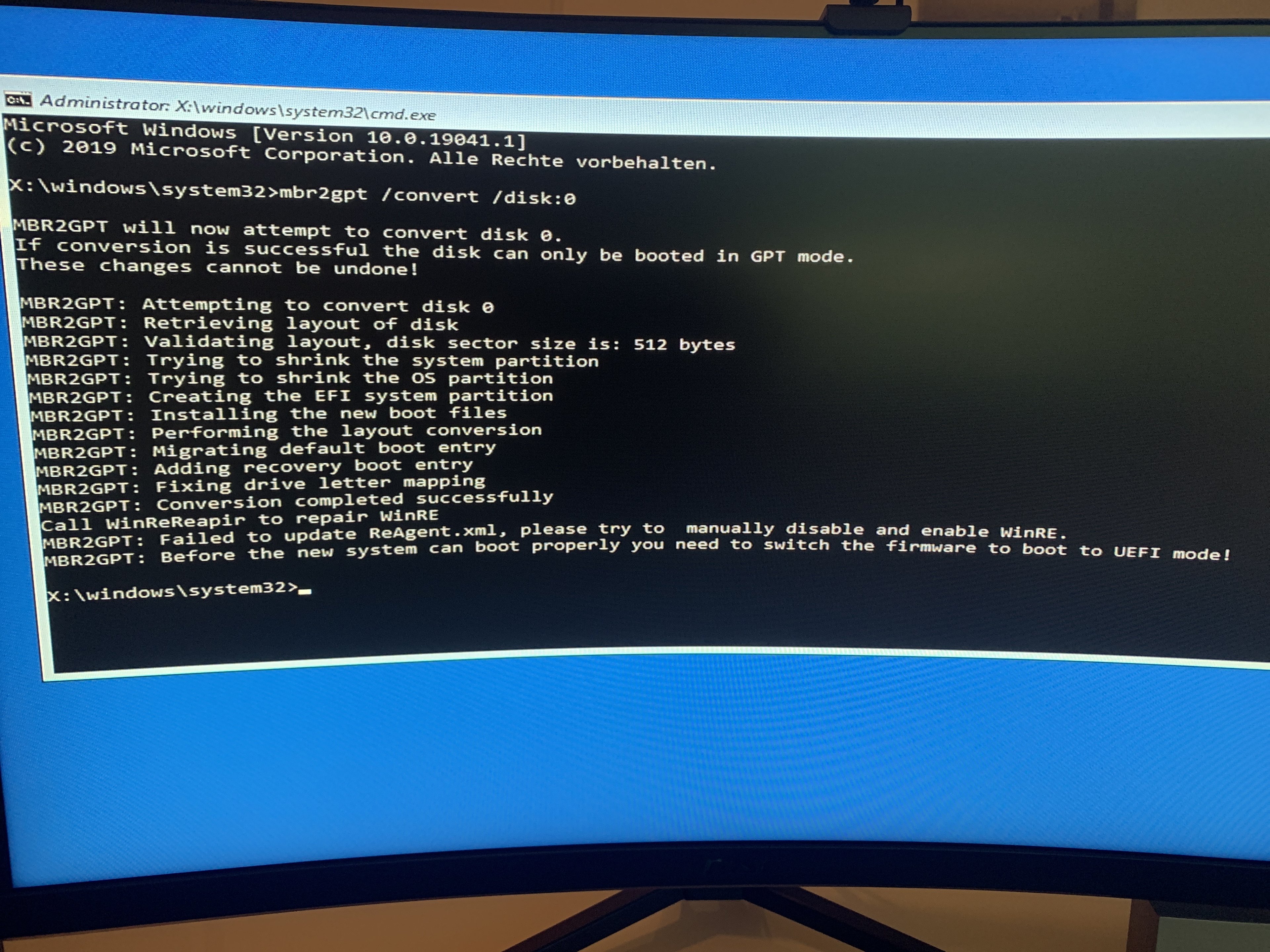

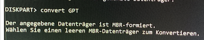

Amaoto, ich hab eben eine Fehlermeldung mit dem Bild hochgeladen
Da steht "Conversion completed successfully". Wenn du also im UEFI-Modus booten kannst, sollte sich auch Windows 11 installieren lassen.
Reaktionen: Palekf

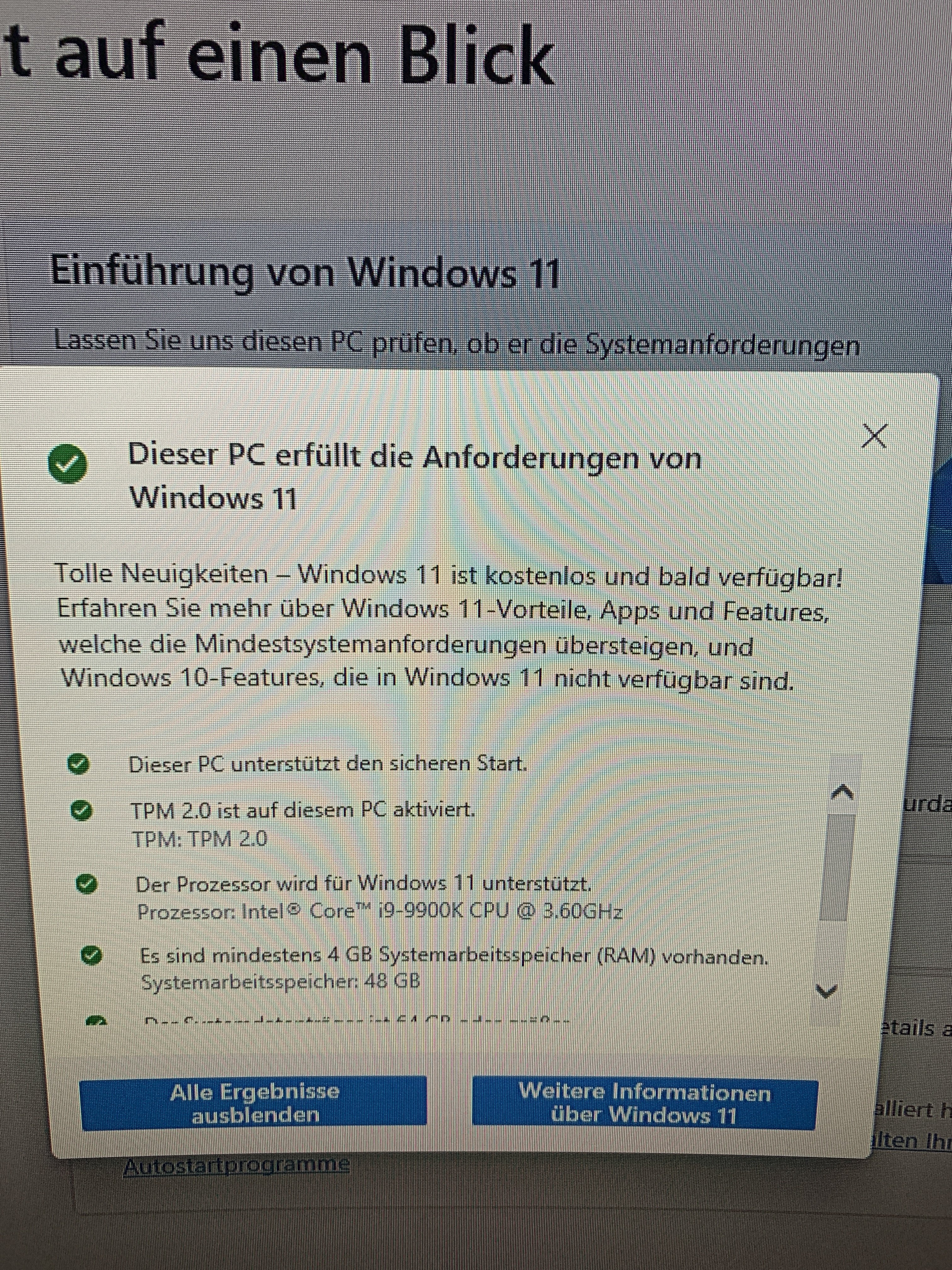

Oh, du hast recht. Alles komisch. Sollte ich im BIOS noch irgendwas umstellen, damit es cleaner ist? Oder kann ich einfach updaten zu 11?
Wobei in der PC integritätsprüfung steht alles erfüllt, und in den Einstellungen steht das gegenteil
Im Idealfall das aktuelle Bios-Update einspielen. Da steht, es sei Windows-11-kompatibel.

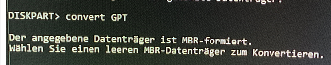

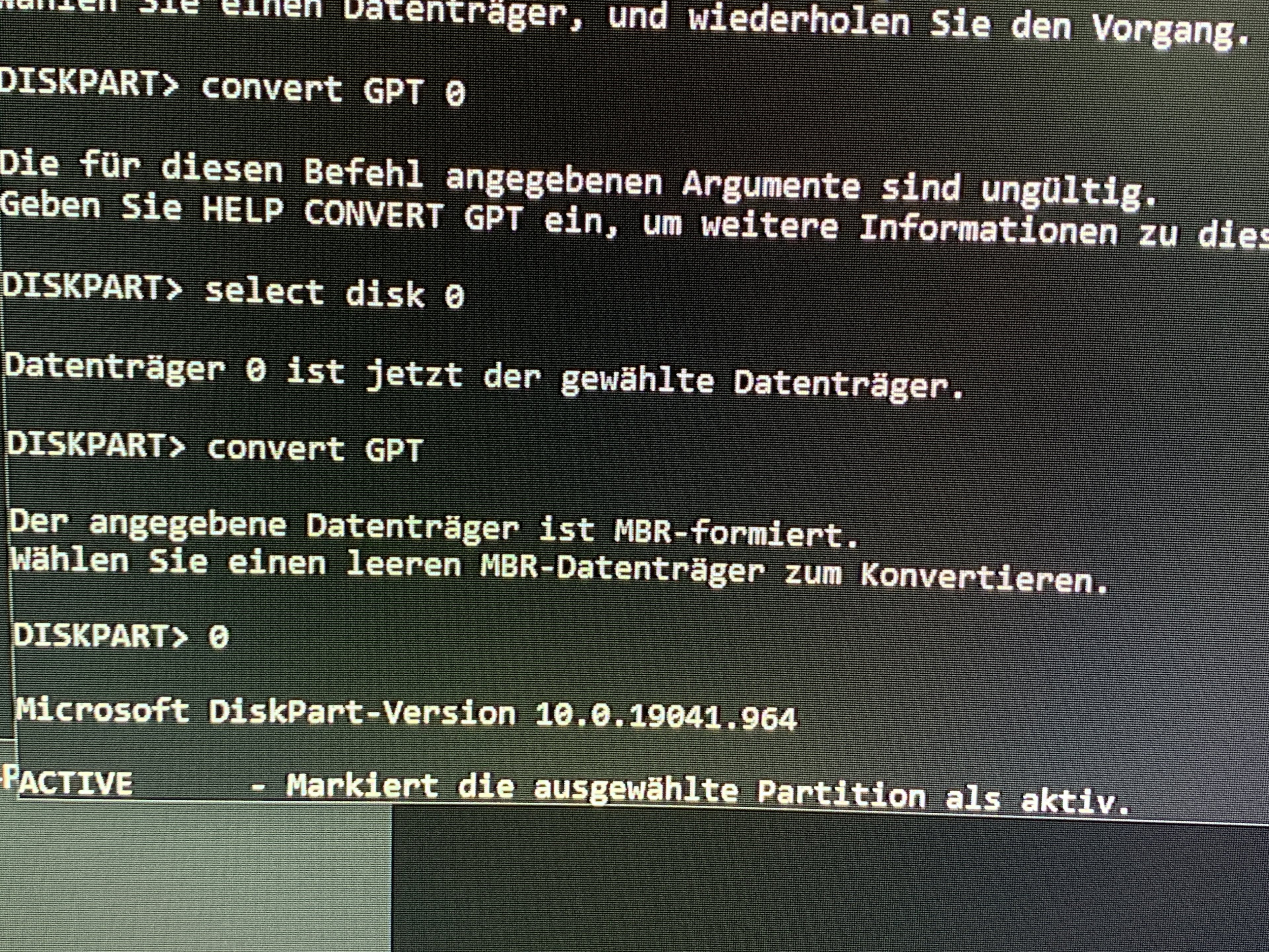

Wo kann man das Downloaden?
Einfach convert GPT ohne die 0 null
Scheint wohl nur bei leerer SSD zu gehen, SRY.
