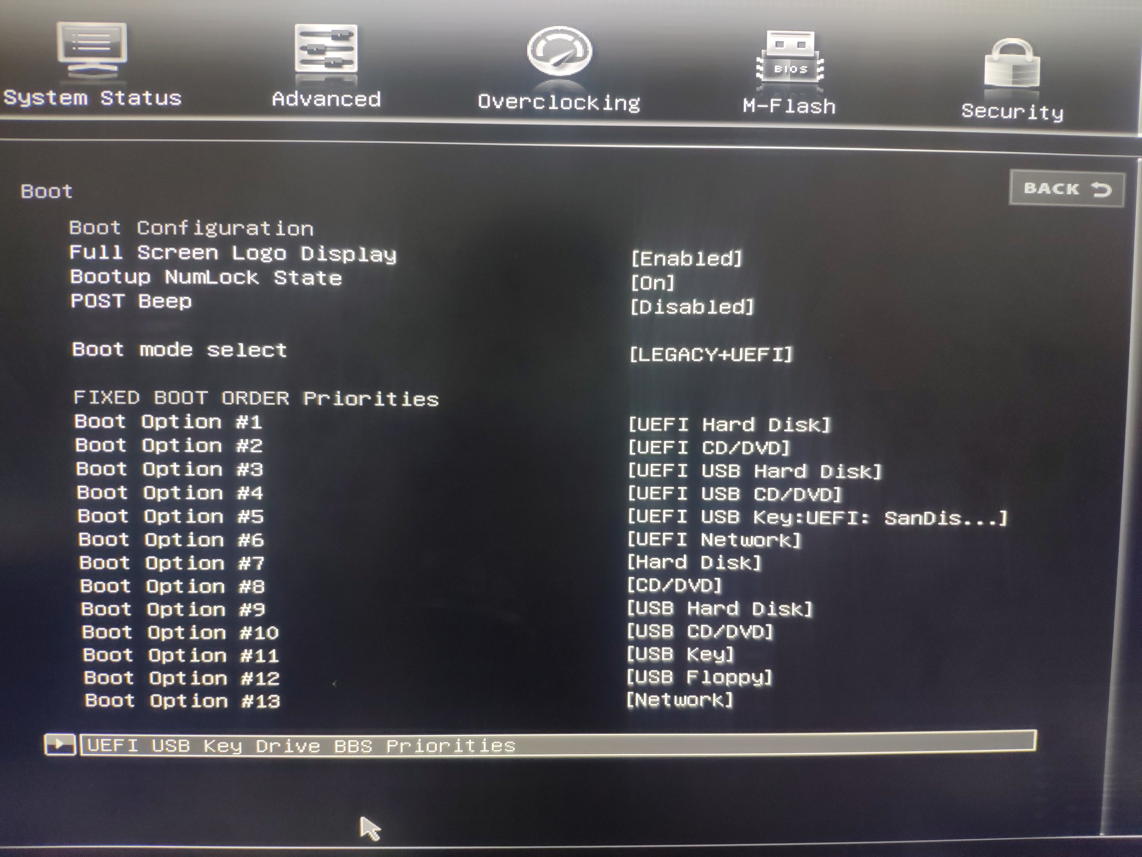

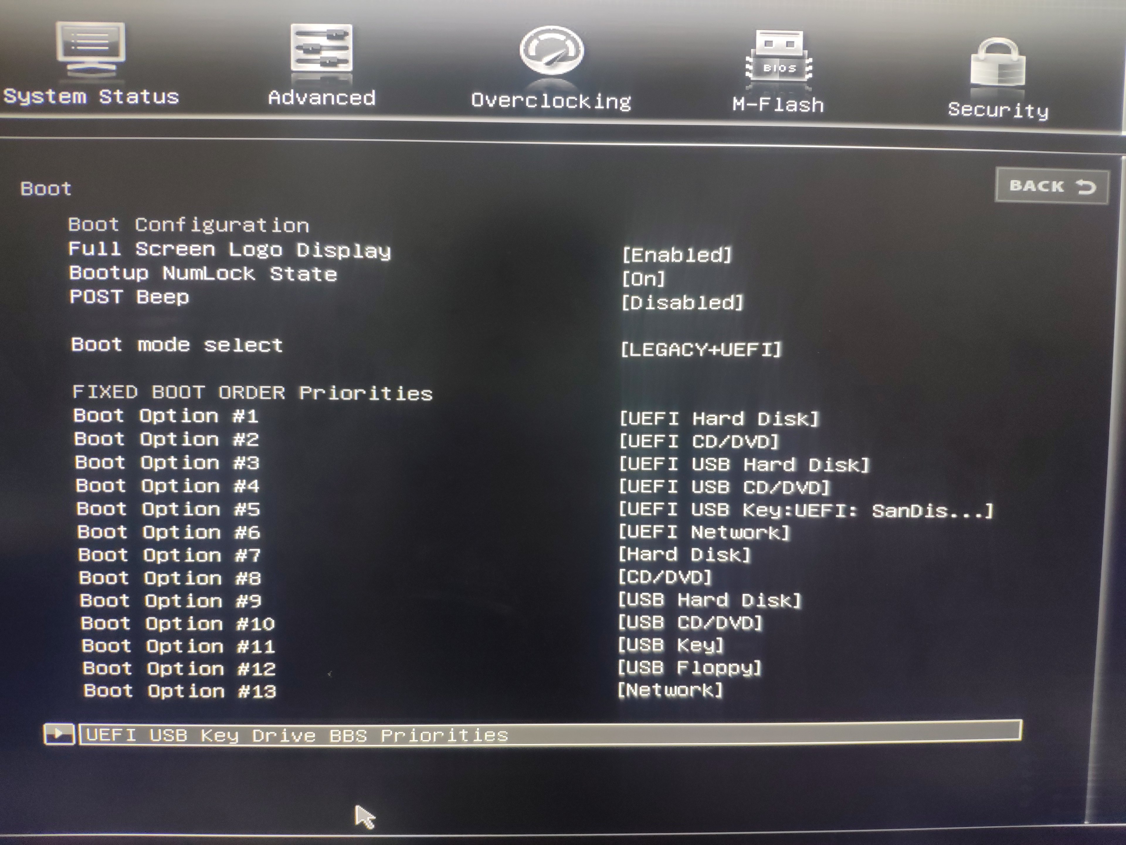

Ich habe nochmals das Update wiederholt schaut Mal auf das Foto: Warum taucht der USB Stick als UEFI auf? Und unten steht sein Priority.
Vielleicht habe ich den Stick an der falschen Stelle eingesteckt?

Gegenfrage,
wieso stellst du es nicht um?
Wenn Du mit einem USB-Stick starten kannst, würde ich Windows neu installieren.
Am besten Windows 10 Clean und neu auf eine normale SSD installieren.
Dann direkt im UEFI GPT Modus.

@Lara612, wenn du neu installiertst, verschieb mal erst die Sata WD HDD
an den ersten nativen SATA_0(1) Anschluss bzw schließe die dort an.
Und geh vor der Installation auf UEFI-Only, nicht mehr auf "Leagcy+UEFI".

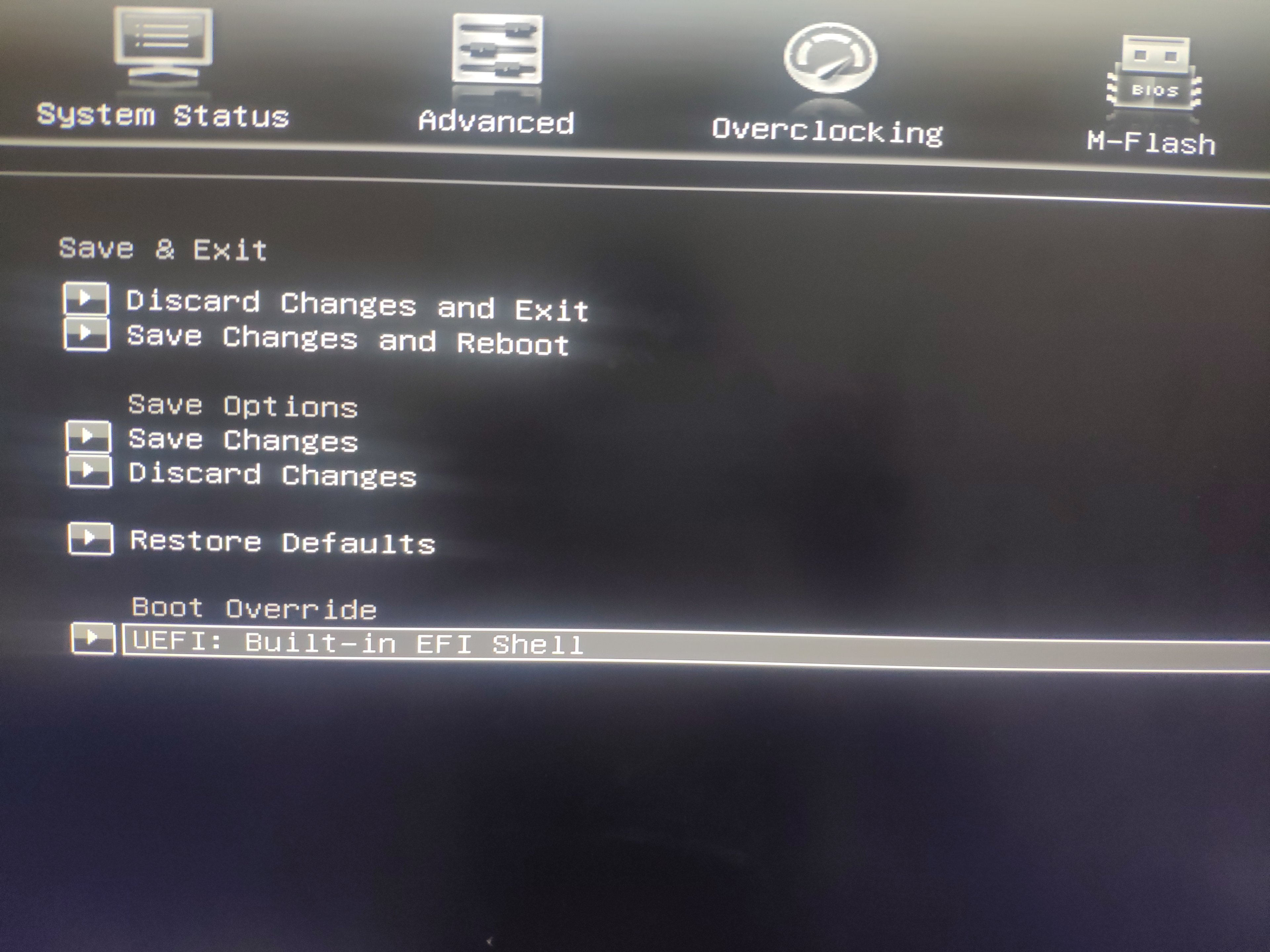

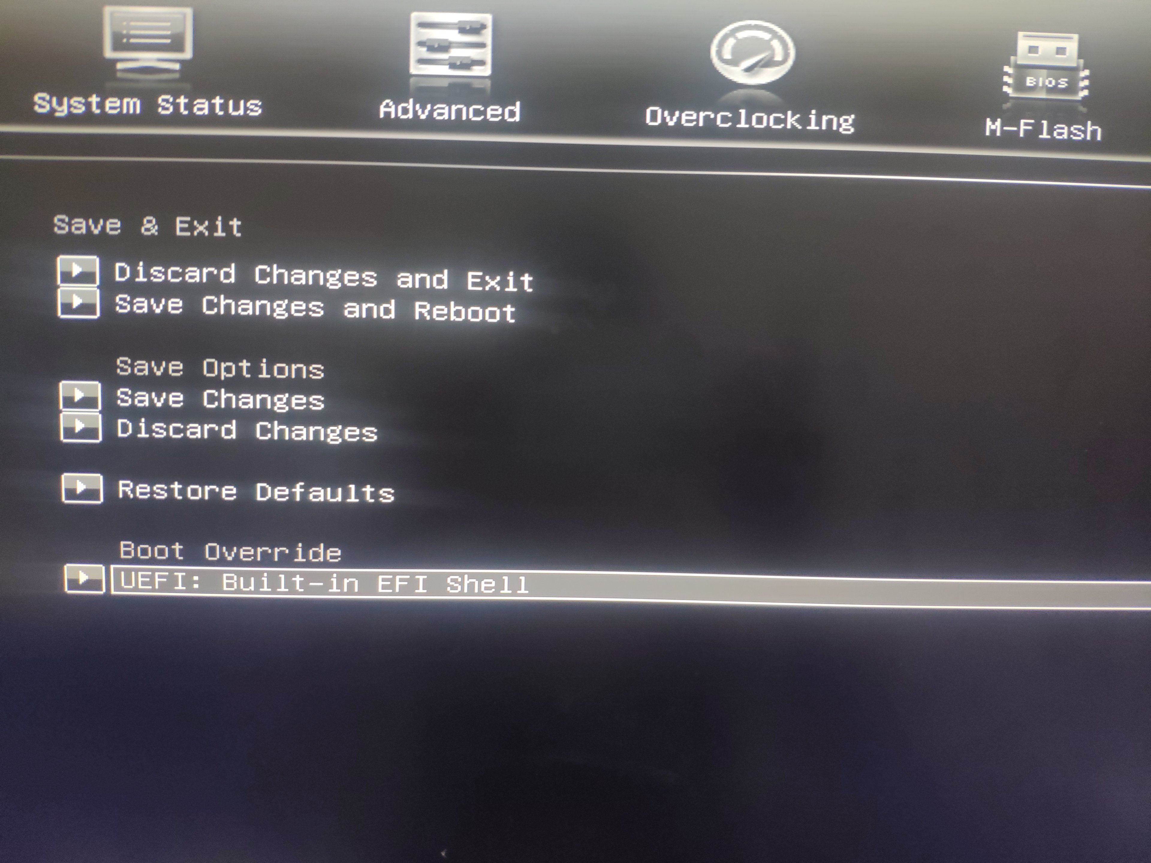

So habe ich gemacht, und es kam zwar vorm BIOS Menü die Meldung, dass CMOS clear gemacht wurde und Press F1 für Set Up und F2 to load Default settings, aber ich drücke das und nichts passiert? Bin wieder im gleichen BIOS gelandet. Ach Menno.
Es gibt noch etwas zum Anclicken, restore defaults, siehe Foto, wenn ich dort yes mache passiert auch nichts. Kann es sein, dass ich das nicht mehr zurück setzen kann?
Da passiert schon was.
Du musst nur anschließend auf: "Save Changes and Reboot".
Habe ich gemacht. Ist nichts passiert.

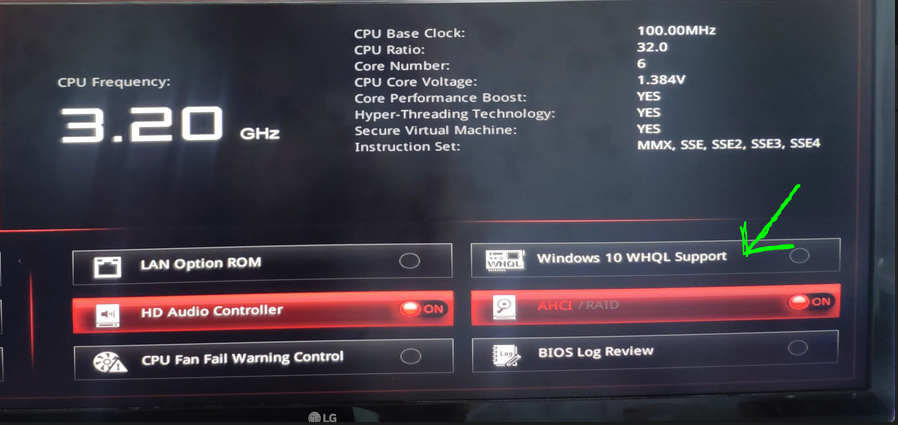

Hier: "Windows 10 WHQL Support (Bild)", tu das mal umstellen auf "Other OS"
oder ähnlich, da du ja volles CSM hier brauchst mit deiner MBR Installation.
Wenn man das dort nur Ein- und Ausschalten kann, wäre es eigtl. korrekt wenn es Aus wäre für dich,
aber probiere mal und schalt es mal ein.
Schau auch mal noch nach Secure Boot im BIOS,
das wird bei dieser BIOS Version Standard eingeschaltet.
Müsste aber eigtl. Aus sein, weil CSM an ist und eine Installation im MBR.
Aber kontrolliere das lieber mal.
