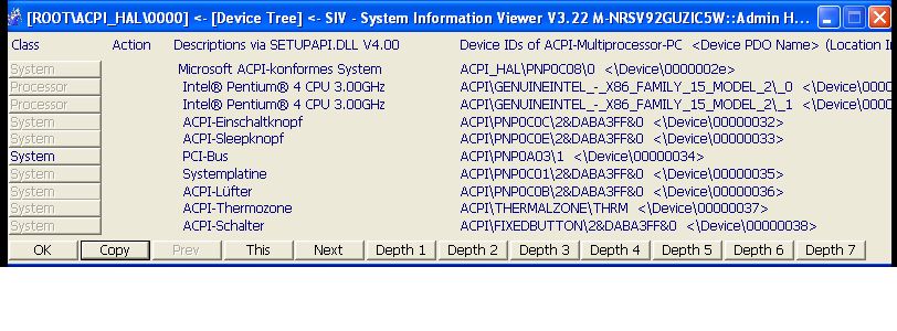

Das ist ein Medion PC. Wie kann ich feststellen was für ein MoBo bzw. Chipsatz ich habe?
Mir wäre geholfen wenn ich auf die Platte wieder zugeifen könnte, unter XP am besten, mir alles auf eine externe Platte schiebe. Dann würde ich den PC komplett neu aufsetzten und Ruhe ist (hoffe ich zumindestens).
PS: Immer noch auf der Suche nach einer Kamera...
Mit Sandra oder SIV z.B.

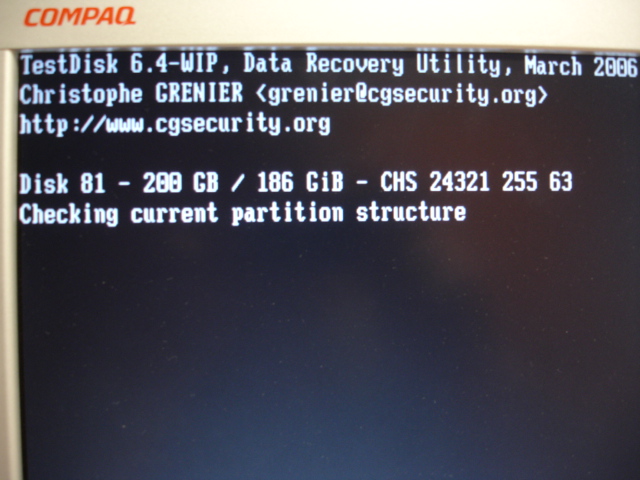

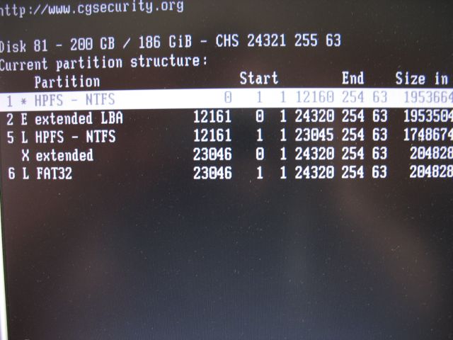

So, ich habe jetzt mit Testdisk gebootet.
Die Festplatte wird erkannt, als eine Platte von 200 GB, einzelne Partitionen wurden hier nicht aufgelistet.
Dann kam die Meldung "Partition Sector doesn´t have the Endmark 0xAA55"
Ich bin jetzt mal auf Proceed gegangen, Testdisk überprüft die Cylinder.
Wenn keine Partition gefunden wurde, da die Meldung "Partition Sector doesn´t have the Endmark 0xAA55" auch auf ein Bootsektorproblem hinweisen kann, bestätige dann mit Enter und gehe auf Search!.
Dabei wird dann nach Partitionen anhand des Backups vom Bootsektor gesucht.
Teile es dann mit.

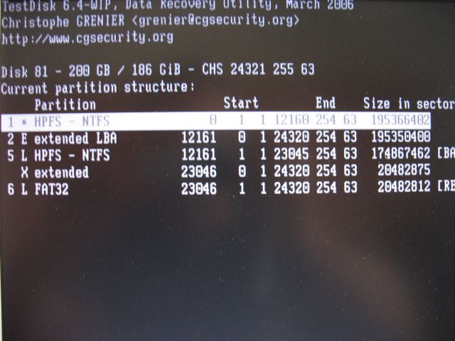

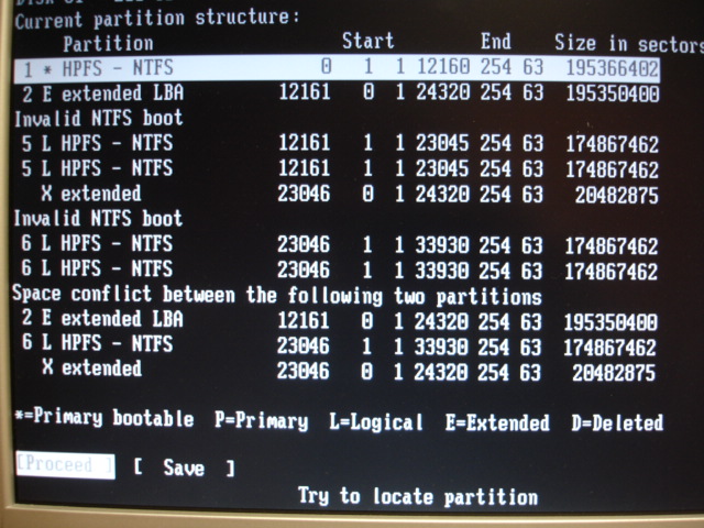

Hi,
der PC hat sich nach der letzten Aktion selbständig ausgeschaltet.
Ich hab nochmal gebootet und bekomme nun dieses hier (siehe Screenshot)
Die Platte hat ursprünglich zwei Partitionen.
Sind da jetzt mehrere Partitionen gefunden worden?
Auf welche muss ich gehen, und wie sind die weitern Schritte?
Was meint ihr, kann man nochwas machen?

So, ein paar neue Infos.
Ich habe ein paar Screenshots angehängt, vielleicht helfen die den Profis ja.

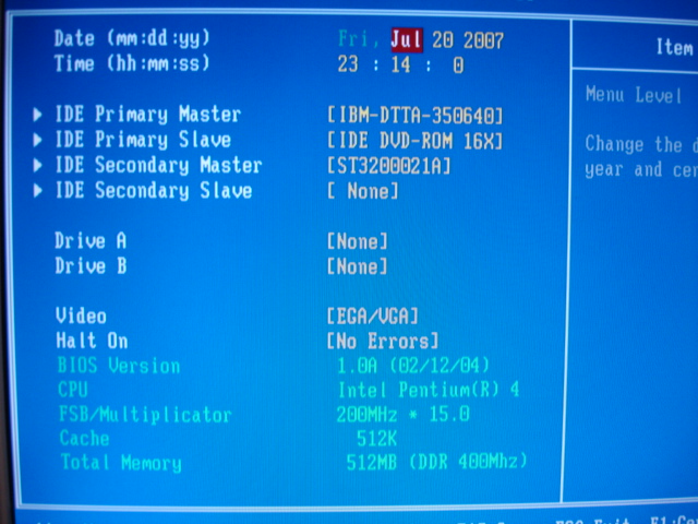

Wenn ich ins BIOS gehe wird die Platte erkannt.
Sobald Windows gestartet wird nicht mehr. Testdisk findet die Platte auch nicht.
Sobald ich die Boot CD von Testdisk benutze wird die Platte gefunden. Ich kann auch Analyze auswählen, allerdings bleibt Testdisk beim Punkt "Checking current PArtition Structure" stehen (siehe Screenshot)
Manchmal geht der PC dann aus, jetzt habe ich eine Ellenlange Meldung, den Screenshot habe ich angehängt.
Ich denke das ich alles richtig gejumpert habe.
Vielleicht liest es ja noch jemand von euch wenn ihr heute Nacht nach hause kommt.

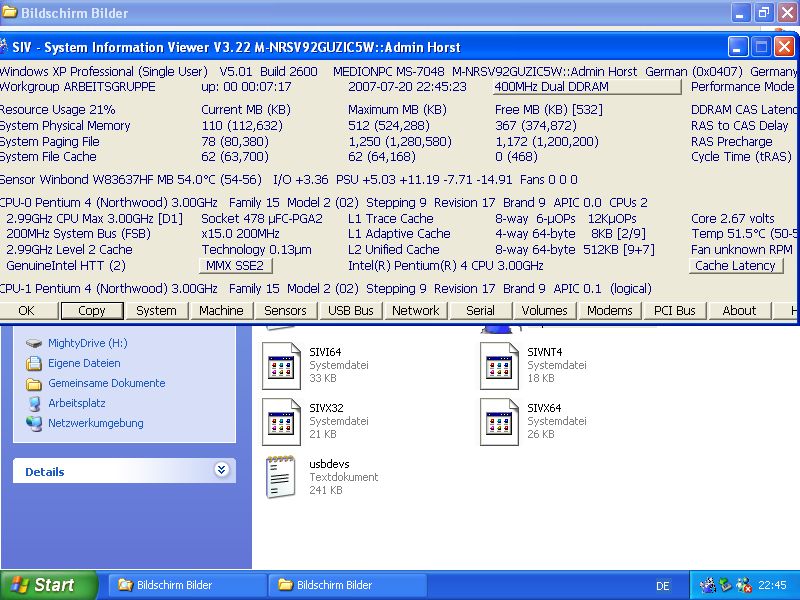

Das Mainboard ist ein MSI OEM-Brett (MS-7048) mit Intel i865PE, da solltest Du Dir auf jeden Fall den aktuellen Chipset-Driver auch direkt von Intel holen.
Das die 200'er Seagate nicht von Testdisk unter Windows erkannt wird ist mir ein Rätsel, sie sollte dort als /dev/sdb gelistet werden. Was zeigt Dir der Gerätemanager zu dieser Disk denn an?
Da im BIOS alles soweit o.K. aussieht, ist sie auch richtig gejumpert.
Auf der RIP-CD ist eine aktuellere Version (6.7) als die Du mit dem Bootimage verwendest, könntest die auch noch mal probieren.
Wenn der PC bei der Diagnose hängt, solltest Du vielleicht wirklich mal die Seatools drüberlaufen lassen, könnte an einem Hardware Problem liegen. Die RIP hat auch die Smartmontools mit 'Onboard', damit könntest Du auch die S.M.A.R.T.-Werte der Seagate auslesen.

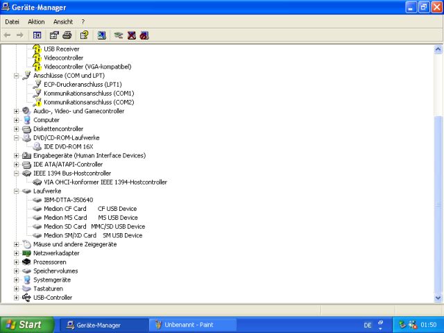

Also XP braucht etwas länger zum hochfahre, die Platte wird nicht gelistet, obwohl unter BIOS erkannt.
Im Gerätemanager ist sie auch nicht aufgeführt (Screenshot).

Mit den vielen unbekannten Geräten kann man wahrlich nicht von einem sauber instalierten System sprechen, den Chipset-Driver bekommst Du hier.

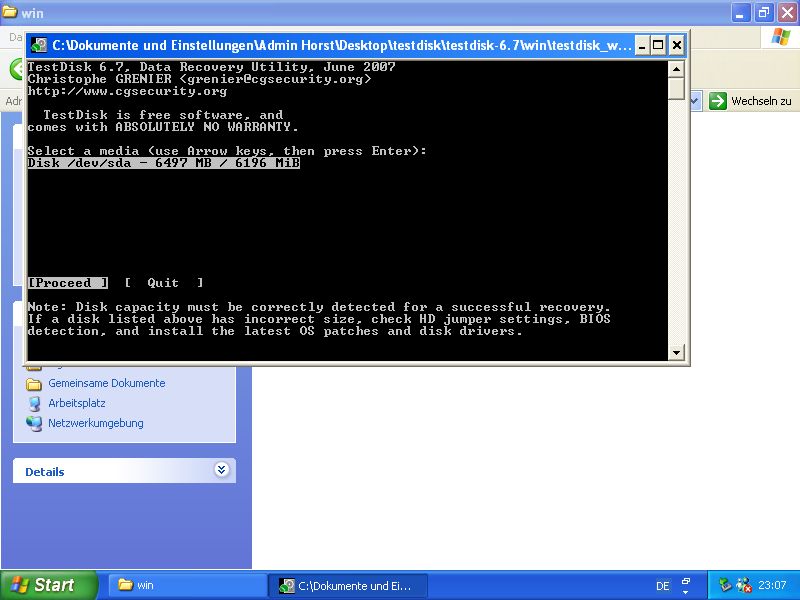

Testdisk schmeisst mich nicht immer raus, ich habe manchmal schon die Möglichkeit Partitionen auszuwählen.
Ein paar Postings zuvor habe ich den Sreenshot eingesetzt.
Ich weiß nur nicht wasich überprüfen muss, die Platte hatte ursprünglich nur 2 Partitionen und es wird soviel aufgelistet.
Aber, wie gesagt, Testdisk kann ich nur ausführen wenn ich die Boot-CD nehme.
Unter Windows wird die Platte nicht erkannt.

In dem zweiten Screen von Post #11 sind drei Partitionen gelistet, eine Primäre (1) und eine zwei logische in einer erweiterten Partition (2), die erste davon mit NTFS und die letzte dann mit FAT32 (5 und 6). Es lassen sich 4 primäre Partitionen im MBR eintragen und eine erweiterte wird wie eine Primäre gezählt, diese werden von 1 - 4 gezählt, die Zählweise der logischen Laufwerke gehr dann ab 5 los.
Mit dem Screen hättest Du weiter machen müssen (ich kann das Menü leider nicht sehen) und zwar mit Proceed , das dauert dann schon. Dann sollte wieder ein ähnlicher Screen kommen, indem Du die gefundenen Partitionen mit den Pfeiltasten anwählen kannst und mit P den Inhalt einsehen kannst. Geht letzteres nicht muß eine tiefere Suche folgen indem Du weitergehst und zu einem Menü (unten) mit folgender Anzeige [ Quit ] [Search! ] [ Write ] kommst, hier wird dann Search! für die tiefere Suche gewählt.
Wir brauchen den Screen nach jedem Step.
Du kannst in dem Tutorial von Fiona (hier gepinned als erster Post) auch alles nochmal nachlesen.

In den letzten Screens von Post #13 mußt Du Proceed (fortfahren) auswählen.
