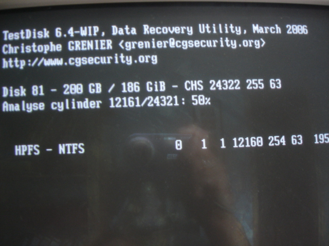

Testddisk scheint irgendwie zu stehen.
Die ersten 50% gingen relativ schnell, aber jetzt tut sich nichts mehr (Sreenshot)
Ist das normal?

Etwas retten kannst Du nur wenn Du aus dem jeweiligen Screen heraus die erste Partition anwählen (mit den Pfeiltasten) und mit P die Daten sichtbar machen kannst.
Wenn die Testdisk- Version 6.4 die Daten findet, sollte auch die Version 6.8 die Partitionen finden.
Eine DVD/CD-ROM kann keine Log speichern, da Read Only.
Fotografiere dennoch mal den Screen nach Analyse.
Wenn du dann bei Proceed bestätigst setze den nächsten Screen.
Wenn eine Suche kommt, lasse die laufen.
Wenn deine erste Partition gefunden wird, drücke p ob deine Daten oder eine Fehlermeldung angezeigt wird.
Wenn keine gefunden wird, gehe auf Search! und lasse die tiefere Suche laufen.
Dabei werden auch Partitionen anhand des Backups vom Bootsektor gesucht.
Versuche jeweils mal den gesamten Bildschirm zu fotografieren, da sich unten in der letzten Zeile noch oft Infos über den Bootsektor befinden.

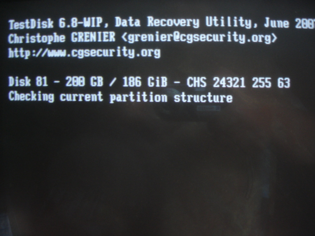

Der Scan läft jetzt etwa eine halbe Stunde mit der neueren Testdisk Version.
Getan hat sich nichts, die Platte wurde zu Beginn zwar erkann, aber hier scheint Testdisk stehen geblieben zu sein (Screenshot).

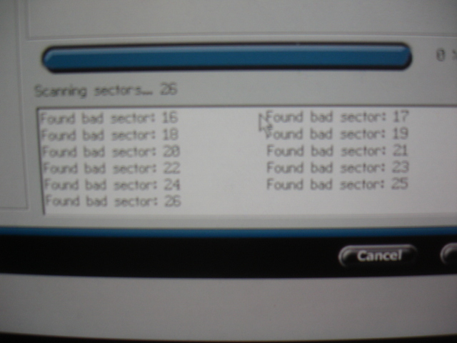

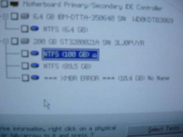

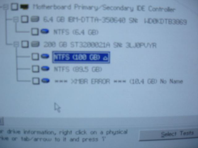

Ich habe ein Testtool für Seagate Platten gefunden. Die Partitionen werden teilweise erkannt.
Bei Scan ist scheinbar jeder Sector "bad"
Vielleicht hilft es ja weiter...

Wenn bei dir TestDisk mit der Meldung Checking current partition structur hängt, sieht es so aus, das höchstwahrscheinlich ein Speicherfehler im MBR oder der Partitionstabelle ist.
Der MBR ist nur einen Sektor groß und hat 512 Byte.
Normal dauert es ungefähr einer Sekunde!
Da ist keine Suche oder ähnlich vorgesehen.
Auch kann ich im Moment nicht festlegen ob es damit zusammnehängt, ob dein Computer gleichzeitig als die beiden Festplatten als Master konfiguriert waren, beim Booten einen Crash hatte, der dieses Speicherproblem (Error) verursacht hat.
Ich weiß nicht ob bei Speicherfehler in Sektoren Spinrite helfen würde diese zu lösen um wieder auf die Festplatte zuzugreifen.
Diese Tools sind aber strittig was das Ergebnis anbetrifft.
Daher mal nichts damit machen.
Auch können einige Festplatten-Diagnosetools Speicherfehler in Sektoren beheben.
Dabei kann es aber sein, das Daten schwieriger wiederherzustellen sind.
