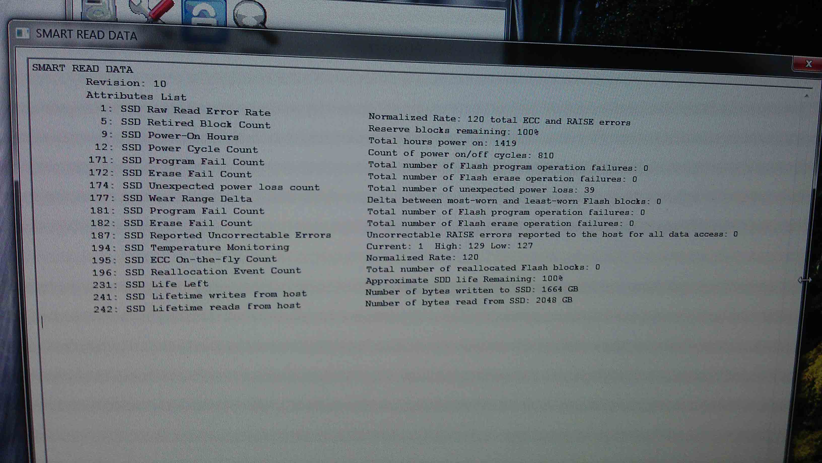

Poste doch bitte mal die S.M.A.R.T. Werte und sichere Deine Daten.
Hier mal ein Screenshot der SMART Werte, arg viel mehr konnte ich nicht machen, dann kam wieder der Bluescreen
Findet Blue Screen View was über den Bluescreen? Wenn ja, dann solltest Du mal das RAM mit memtest86 (von USB_Stick oder CD booten!!!) eine ganze Nacht durchlaufen lassen! Ansonsten sagt die OCZ Toolbox nicht viel zu den S.M.A.R.T. Werten aus, da ist ein Screenshot von CrystalDiskInfo aussagekräftiger.

Wenn Du einen Minidump der Bluescreens hast, dann ist es wohl kaum die SSD, denn wenn die SSD schuld ist, dann ja wohl kaum der Minidump noch auf ihr gespeichert werden. Seinen Arbeitsspeicher mal gründlich zu testen, schadet aber nie.
