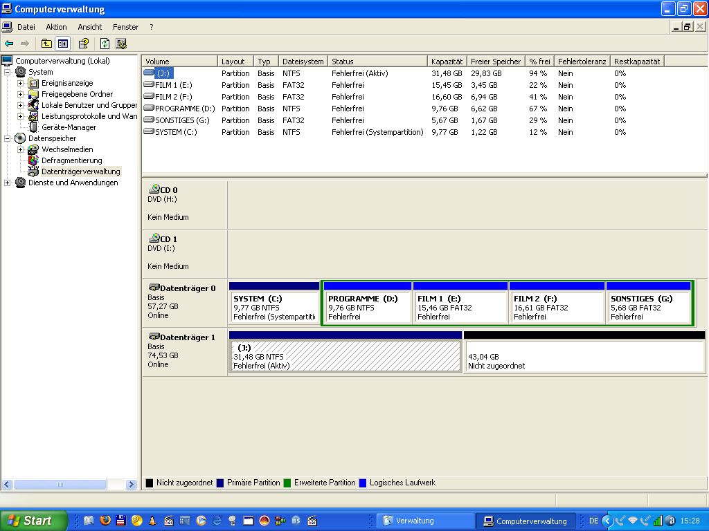

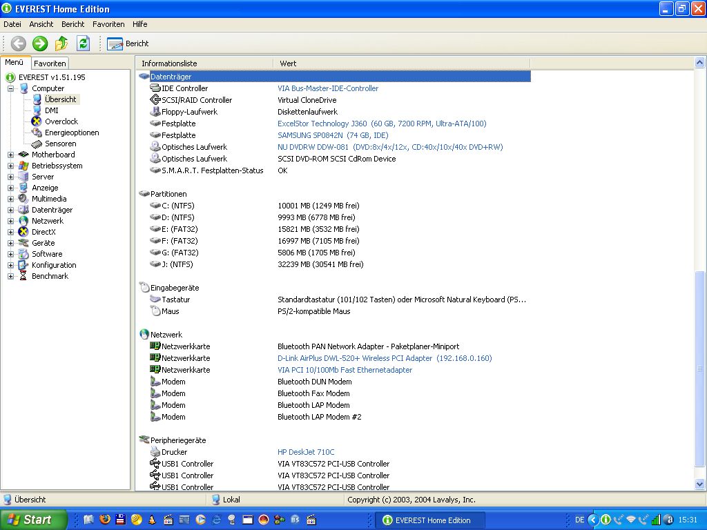

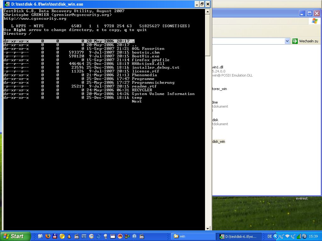

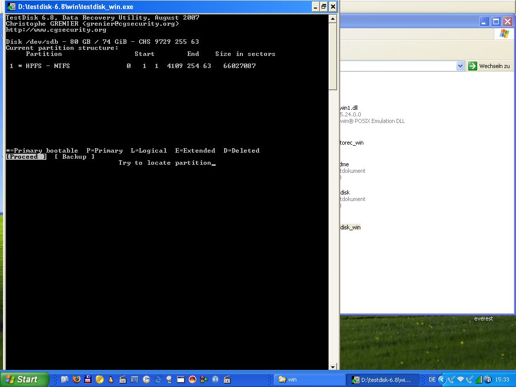

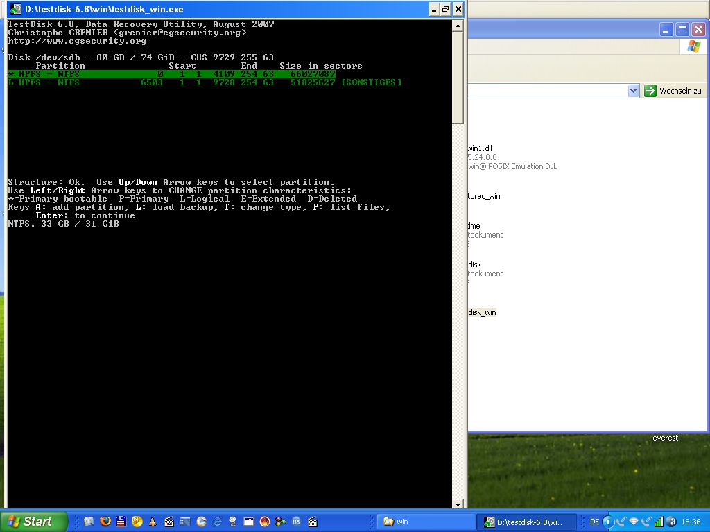

hallo fiona habe jetzt nochmal die screens eingestellt hoffe die sind richtig so
würde mich freuen wenn du mir jetzt weiterhelfen könntest
besten dank duggy08

Die erste Partition überlappt leider die zweite Partition.
Liegt vielleicht daran, das die zu groß erstellt wurde.
Hoffe mal das auf der Partition Musik noch nichts überschrieben wurde.
Wenn die wiederhergestellt wird, würde aber die jetzige erste Partition wegfallen.
Grund ist, zwei Partitionen können nicht den gleichen Speicherplatz belegen.
Auch Vorschlag wäre die Daten von der Partition Musik (die erste die angezeigt wird) auf einer anderen Partition zu kopieren.
Ich gehe jetzt mal von diesem Screen aus.
https://www.computerbase.de/forum/attachments/heidis-festplatte7-jpg.76151/
Würde in Testdisk nur gehen, wenn du die markierst und die Daten noch angezeigt werden.
Markiere mal die erste Partition Musik und drücke p ob deine Daten oder eine Fehlermeldung angezeigt wird.
Wenn du deine Daten siehst, kopiere die mal in Testdisk auf einen anderen intakten Datenträger oder Ordner.
Infos zum kopieren;
https://www.computerbase.de/forum/t...on-windows-nicht-erkannt.291072/#post-2862365
Markiere dann mal deine erste gefundenen Partition Sonstiges und drücke auch p ob deine Daten oder eine Fehlermeldung angezeigt wird.
Diese kann für eine direkte Wiederherstellung gesetzt werden.
Teile es mal mit.
