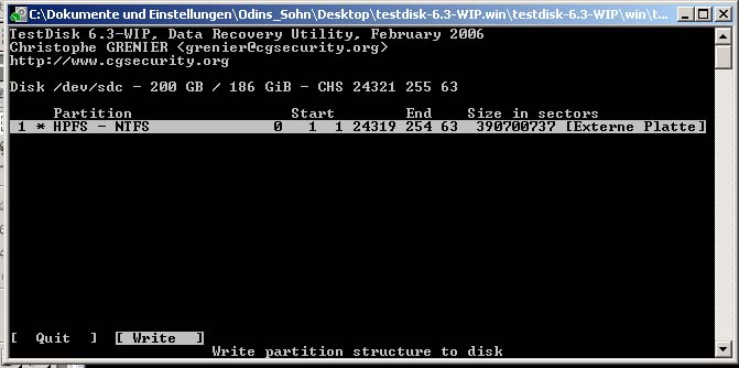

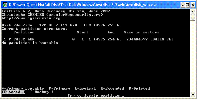

AW: Partition meiner Externen Festplatte unabsichtlich gelöscht.

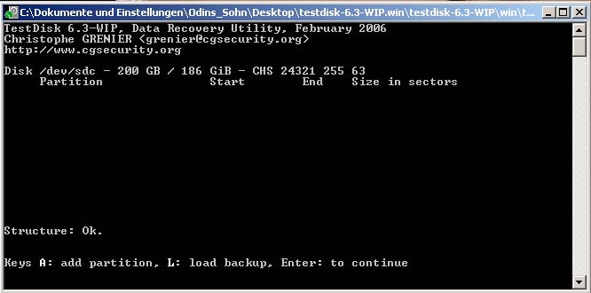

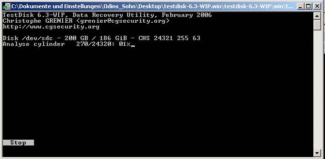

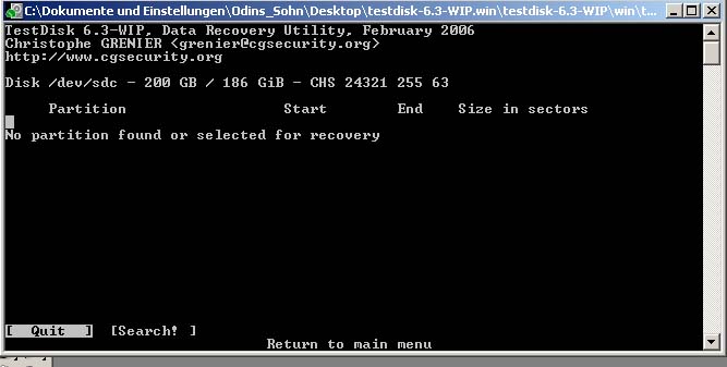

Danke erstmal für die schnelle Antwort.
Hab alles wie beschrieben gemacht, am Anfang sah das ja alles ganz toll aus.. aber irgndwie funktioniert das nicht :(
Auf den Screenshots wirst e sehen, er hat alles analisiert, aber nix gefunden, dann hab ich noch mal auf Search druckt.. und ja.. jetzt sucht er wieder.
Gehe bitte mal auf die tiefere Suche [Search!].
Die siehst du hier bei deinem letzten Bild unten rechts als Menü.
https://www.computerbase.de/forum/attachments/screenshot_-4-jpg.43463/
Gehe da mit dem Pfeil drauf und bestätige mit Enter.
Dann sollte die regulär gefunden werden.
Setze mir hinterher den Screenshot.
Die andere Suche nach Proceed wird nicht benötigt und kannst du mit Stop beenden.

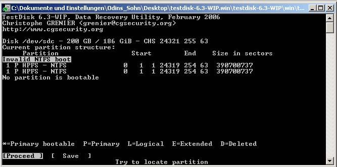

Auf deinen ersten Bild nach Analyse ist die Partition doppelt gelistet.
Das ist ein Hinweis auf den Bootsektor.
Der Bootsektor hat ein Backup am Ende der Partition.
Daher sollte die ganz zum Schluß anhand des Backup Sectors gefunden werden.
Siehst du hinterher ganz unten am Screen mit der Meldung NTFS found using backup sector.
Drücke wenn die Partition gefunden wird p ob deine Daten angezeigt werden.
Zurück kommst du einfach mit q drücken.
Setze mir dann den Screenshot.
Viele Grüße
Fiona

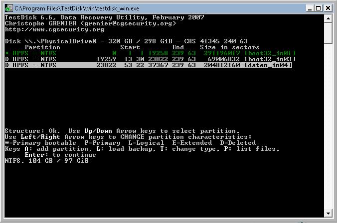

Also jetzt steh ich wieder an.
Um nicht die ganze Arbeit zu ruinieren, lass ichs mal einfach so... und wart auf deinen virtuellen Support.

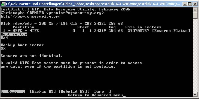

Also mir ersichtliche Fortschritte sind das er eine Partition gefunden hat (siehe Screen #5) und das die wie die alte heißt, nämlich Externe Platte.
Ich glaub ich muss, im Screenshot #7 jetzt auf "Rebuild BS" gehen, oder ?
Ist mir aber ne Nummer zu heiß, ich wart lieber auf dich, Fiona.

Gehe niemals wenn dir deine Daten lieb sind auf Rebuild BS sondern auf [Backup BS]!
Mache beim Datenretten nie etwas wo du nicht genau weißt!
Auch hattest du nicht mitgeteilt ob du deine Daten mit p drücken gesehen hast oder eine Fehlermeldung.
Ich würde mich freuen wenn du genau das machst was hier steht und nichts anderes!
Du solltest nur den Screen nach der tieferen Suche zeigen.
Ich gehe von dem Screen nach der tieferen Suche [Search!] aus.
Ist dieser hier;
https://www.computerbase.de/forum/attachments/screenshot_-5-jpg.43491/
Markiere male die erste Partitionen Externe Platte und setze die wenn du von der nicht bootest, mit dem Links oder Rechtspfeil auf der Tastatur von * (Stern ist primär aktiv und bootfähig) auf nur P für primäre Partition (ist bei der Partition der Buchstabe oder jetzt Stern ganz links).
Bestätige dann mit Enter
Gehe auf [Write].
Bestätige dort mit Enter, y und Ok.
Bei dir ist der Bootsektor defekt.
Dann kommt dort das Menü Boot.
Gehe dort auf [Backup BS].
Bestätige da auch mit Enter, y und Ok.
Dann wird der repariert angezeigt.
Beende Testdisk und starte den Computer neu.
Wichtig
Wenn chkdsk bei Systemstart kommen will (Autochk), beende chkdsk erstmal.
Geht innerhalb von 10 Sekunden durch beliebigen Tastendruck.
Überprüfe das Ergebnis und teile es mit.
Viele Grüße
Fiona
Puh.
Alles recovert ohne jeglichen Datenverlust - super danke.
chkdsk ist beim Neustart nicht erschienen.

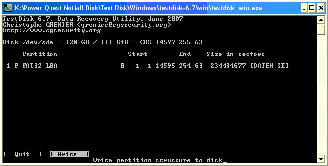

Hallo Fiona,
auch ich muss leider nach dem Durchlesen meinen Fall schilder.
Ich habe ein Problem mit einer meiner Festplatten und dem Partition Magic Fehler #105.
Computer-System:
Gigabyte BX2000 mit PIII / 700 MHz
Silicon Image Sil 0680 Ultra-133 Medley ATA Raid-Controller
Systemfestplatte ist auf dem Motherboard als Primery Master angeschlossen. (IBM und OK)
Die 2. Festplatte (120GB Samsung SP1213N) ist am Raid-Controller angeschlossen.
Die Platte ist als Master gejumpert. Das BX2000 kann so große platten noch nicht lesen.
Eine 3. Festplatte sollte über den Raid-Controller partitioniert und formatiert werden.
Die Platte ist als Slave gejumpert. (Fujitsu)
Ich starte über die beiden Notfalldisketten von Partition Magic 8 das System, wechsel die Boot- gegen die Programm-Diskette aus und drücke die Leertaste.
Das Programm startet und unterbricht mit einer Fehlermeldung.
Zwei mehrstellige Zahlenwerte in der Partitionstabelle stimmen nicht, aber das Problem kann behoben werden. Ich bestätige mit „OK“. Mutig ne?
Die 120 GB Festplatte wird jetzt mit 1008 MB und Fehler 105 angezeigt. Ich nehme an, das der fehlende Raid-Treiber dafür verantwortlich ist
In einem anderen Rechner (bei einem Bekannten) wird sie mit Partition Magic in der richtigen Grösse aber als unformatiert geführt. Unter Windows XP ist das auch so.

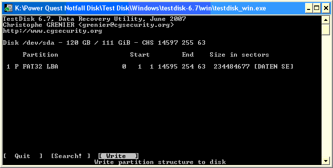

Mit Test Disk habe ich Screenshots für Dich gemacht. Es ist eine reine Datenplatt. Und ich dacht ist in NTFS formatiert. Aber es wird FAT32 angezeigt. Die Daten kann über "p" sehen.
Vielen Dank für deine Hilfe
Michael Schultze

Normal fehlt mir der Screen direkt nach Analyse der mir den jetzigen Zustand deiner Partitionstabelle anzeigt!
Da aber Testdisk nach bestätigen bei Proceed eine Suche startet, sieht es nach einem Fehler nur in der Partitionstabelle aus.
Daher denke ich, brauche ich den Screen nicht dringend und lasse es mal.
Schreibe daher bei Write mal dein Partitionstabelle neu!
Ist Intel-Standard und somit gleich!
Mache daher folgendes;
Ich gehe von diesem Screen aus;
https://www.computerbase.de/forum/attachments/bild02-gif.71542/
* (Stern) ist für primär, aktiv und bootfähig und kannst du mit dem Links oder Rechtspfeil auf der Tastatur setzen. Wenn du von der nicht bootest, setze die auf nur P für primär.
Siehst du ganz links bei der Partition.
Bestätige mit Enter.
Gehe auf [Write].
Wenn chkdsk bei Systemstart kommen will, beende chkdsk erstmal.
Viele Grüße
Fiona

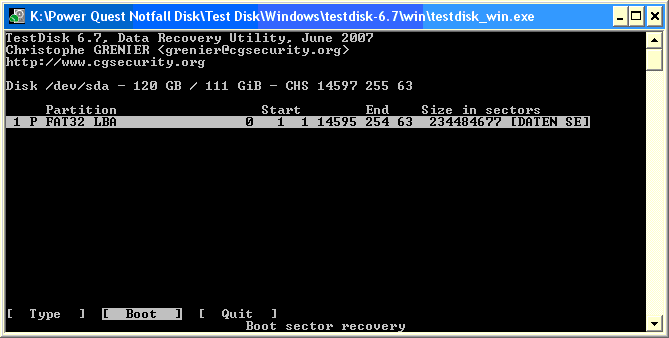

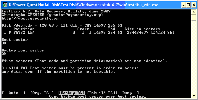

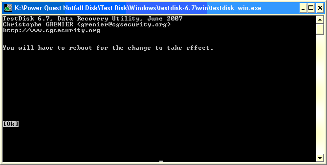

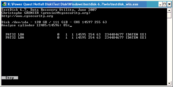

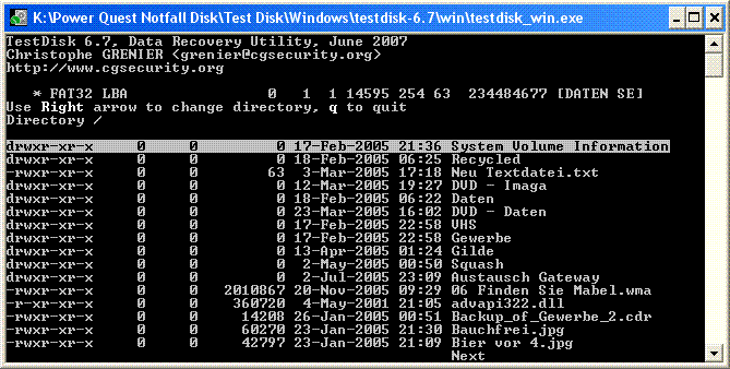

Hallo Fiona,
zuerst einmal vielen lieben Dank für die schnelle Hilfe.
Ich habe Deinen Rat befolgt und fast alles so gemacht wie Du es beschrieben hasst.
Ich konnte die Funktion [Bachup BS] nicht ausführen, wurde mir nicht angeboten.
Bin dann im Hauptmenue auf [advanced] und habe dort auch [Boot] gefunden.
Bevor ich nun [Bachup BS] mit „enter“ bestätige habe ich hier noch mal den gesamten Vorgang in Screenshots für Dich.
Kann es sein, dass die Platte wirklich als FAT32 formatiert ist, ich dachte, ich hätte Sie in NTFS formatiert.
Nach dem Neustart dauert es ewig bis der Rechner wieder hochgefahren ist. Chkdsk
habe ich abgebrochen und unter Windows XP wird sie geführt aber ein Zugriff ist nicht möglich.

Hallo Fiora,
die Screenshots sind aus dem 2. Versuch. Den ersten habe ich natürlich nach Deinen Vorgaben gemacht, aber wie geschrieben ohne Erfolg.
Der Systenstart dauert sehr lange.
Vielen Dank
Micha
Backup BS ist nicht notwendig!
Bei dir weist es auch auf ein beschädigtes Dateisystem hin.
Durch die Speicherfehler im Dateisystem, wird Windows, wenn es die erkennt so langsam.
Testdisk ist ein Partitionsutility und ich empfehle keine Reparatur über Advanced / Boot und Repair FAT.
Eine Reparatur wäre Start / Ausführen / cmd
und;
C:\>chkdsk Laufwerk: /r
Chkdsk ist ein Utility zum reparieren des Dateisystems aber nicht zum Datenretten.

je eine partition int. und ext. gelöscht.
hallo Fiona und alle anderen,
- thema TestDisk -
ich hab den ALDI von april 2007, win vista home premium und je 320 gb interne und externe (angedockt) festplatten.
hab kürzlich 'PQ Partition Magic 8' installiert. wusste aber nicht, dass es unter vista nicht läuft (oder doch?). nach dem neustart kamen diverse meldungen ... ob ich ... reparieren soll. leichsinnigerweise hab ich das alles bejaht. danach waren je eine partition pro festplatte weg!
3. partition intern (daten ca. 100 gb) und 2. partition extern ( ca. 40 gb). (datenträger.jpg)
bevor ich nun mit irg. einem RevoveryProg versuche die daten zu retten (bekanntlich sind nacher viele daten nicht mehr brauchbar und dateistruktur ist eh im eimer), will ich mit TestDisk die partitionen wieder herstellen.
ich hab "TestDisk 6.6, Data Recovery Utility, February 2007" vollversion (heftDVD).
ich hab einen testlauf (zunächst interne hdd) durchgeführt. konnte aber nicht an dem punkt weiter machen, wie es in euren div. beiträgen geschildert war. (screenshot#01)
ich bitte euch nun um ne beschreibung, wie ich weiter machen soll.
viele grüsse
combasfer
Bei dir stimmt höchstwahrscheinlich die Plattengeometrie nicht.
Daher überlappen sich die Partitionen.
Korrigiere es mal und mache eine Diagnose!
Sieht so aus das deine Festplattengeometrie nicht stimmt!
Korrigiere es mal und schaue ob die Partitionen dann gefunden werden.
Starte Testdisk, bestätige bei Log-Datei erstellen mit Enter, wähle deine Festplatte und bestätige mit Enter.
Bestätige auch bei Partition Table Typ Intel mit Enter.
Gehe jetzt auf das Menü Geometry.
Gehe dort auf Heads.
Gib dort 255 ein und bestätige mit Enter.
Gehe dann auf Sectors, gebe dort 63 ein und bestätige mit Enter.
Lasse SectorSize und den Rest in Ruhe.
Bestätige dann mit OK zum verlassen von Geometry.
Du darfst dann Testdisk nicht beenden da du dann die Einstellungen verlierst.
Gehe dann mit dem Pfeil auf Analyse bestätige mit Enter und setze mir einen Screenshot.
Bestätige bei Proceed und setze mir auch einen Screenshot.
Du kannst da auch mal die Partitionen wenn die gefunden werden markieren, die Taste p drücken und schauen ob du deine Daten siehst.
Zurück kommst du mit q drücken.
Wenn keine Partition gefunden wurde;
Bestätige weiter bis du zum Menü kommst wo unten steht [Quit] [Search] [Write] und gehe mit dem Pfeil auf [Search] (tiefere Suche) und lasse es laufen.
Setze mir einen Screenshot
Viele Grüße
Fiona
