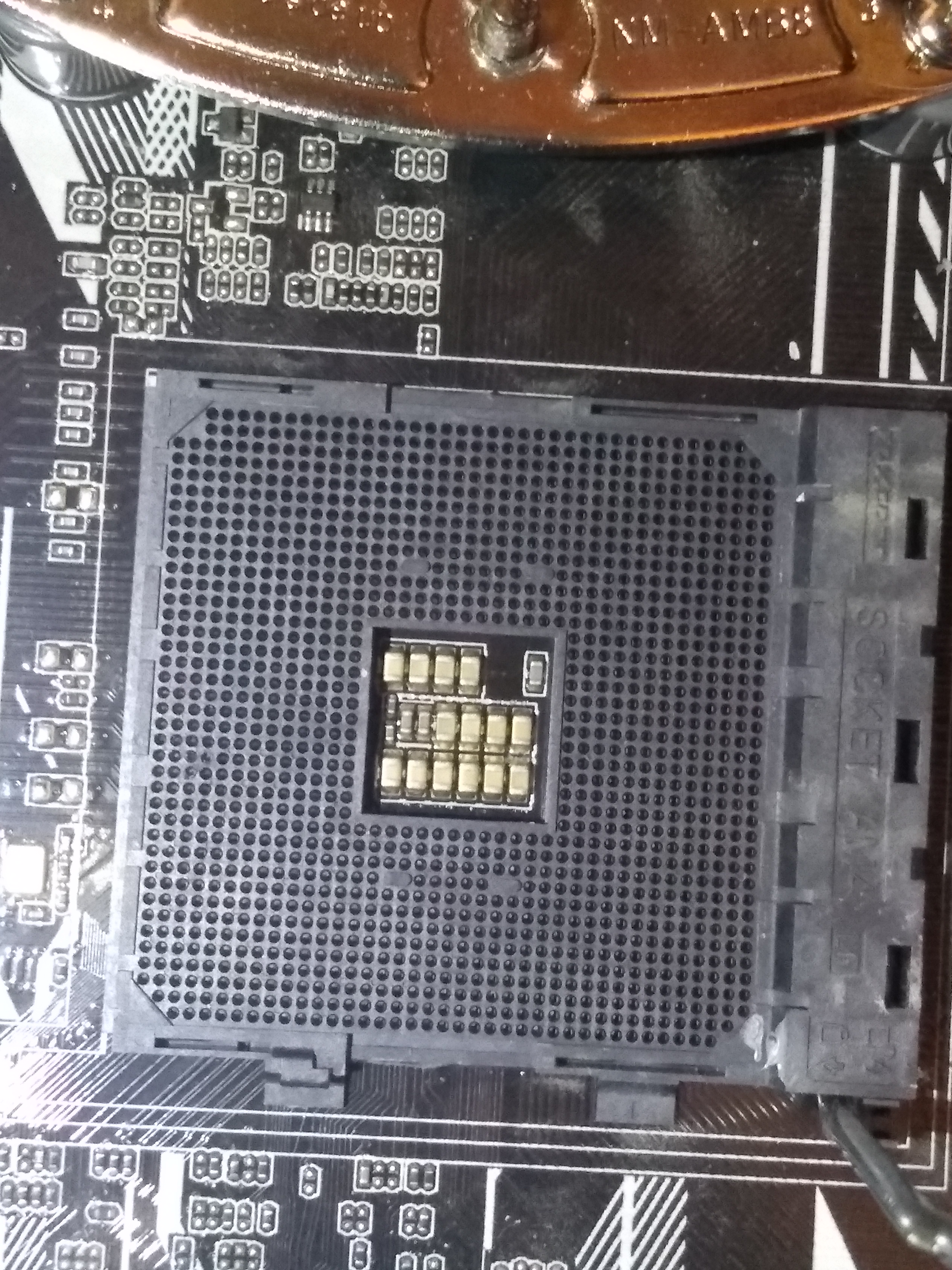

Zeig uns mal
  • Bilder von deinem Board inkl. Kühlerhalterung, aber ohne Kühler
  • Bild vom Sockel
  • Bild von der Unterseite der CPU
Alle etwas schräg machen.

Da wären die bilder
Ich sehe keine Bilder, wo sind sie ?
die restliche wlp am sockel macht garnix mehr aus. die kann da theoretisch bleiben.
bau mal alles wieder zusammen und teste nochmal.
