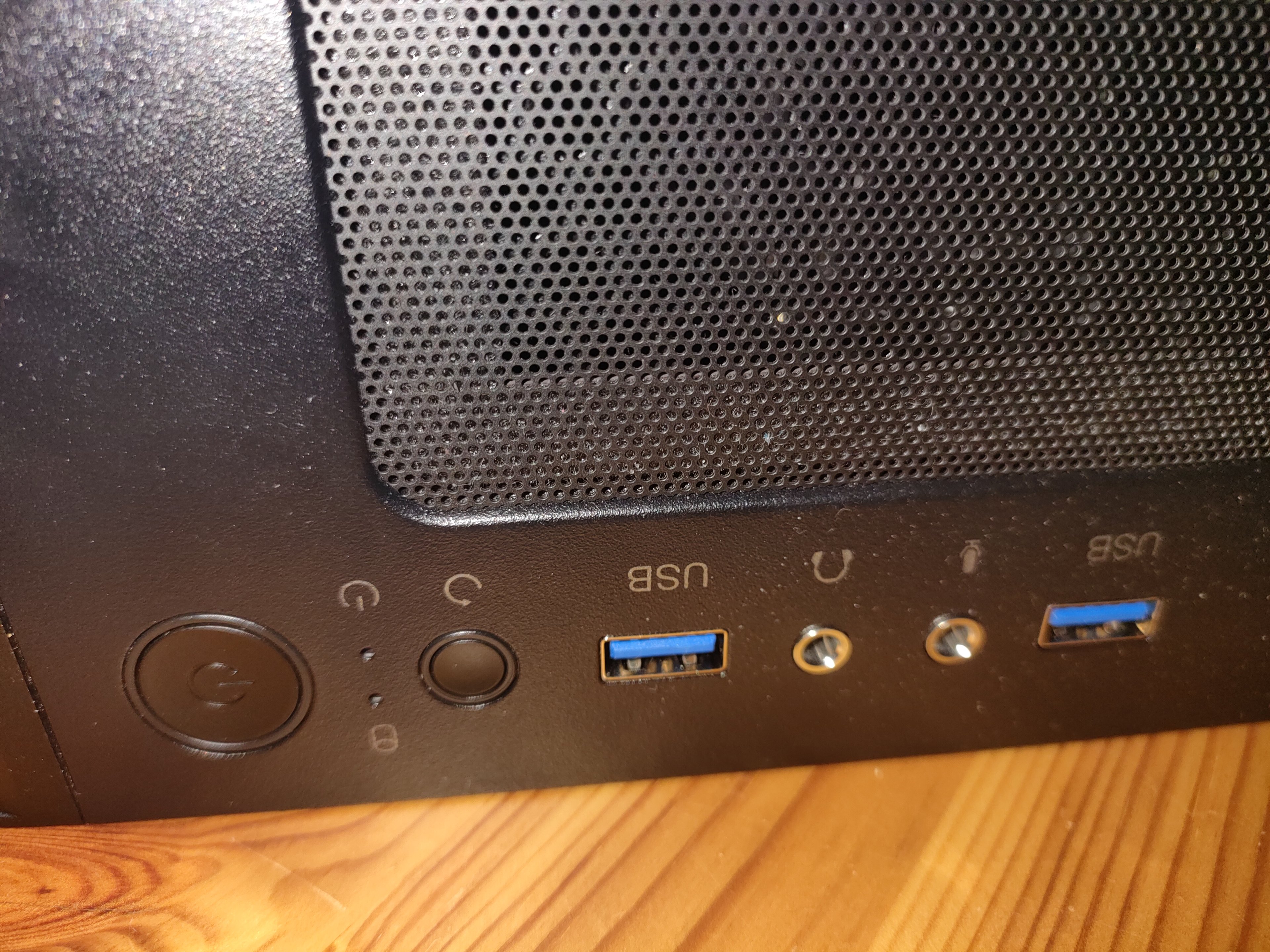

habe diese Button hier vorne, falls die irgendwas hilft

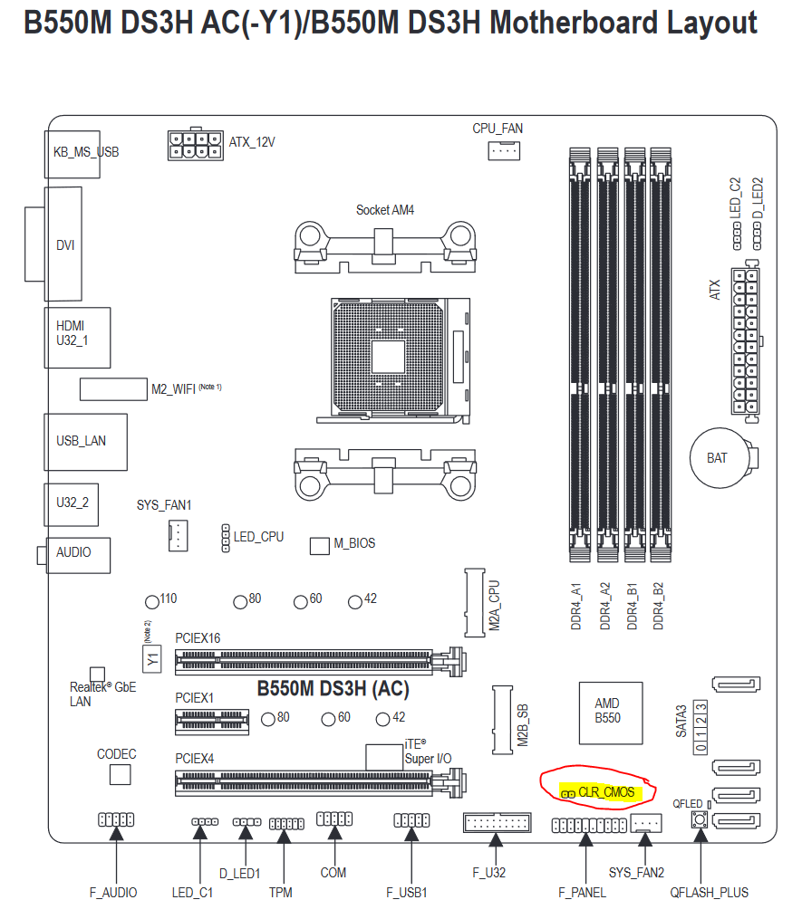

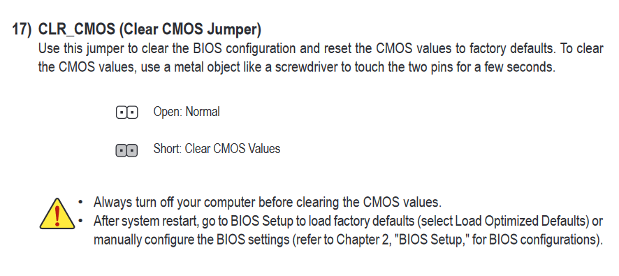

Mach den BIOS-Reset so wie er im Handbuch steht, also CMOS-CLR überbrücken, Strom abstecken in dieser Zeit. Dann solltest du wieder ins BIOS kommen.
In dem Motherboard Handbuch? Ich finde es Grade nicht
Habe den Schraubenzieher dazwischen getan für ein paar Sekunden, als der PC vom Strom getrennt war, habe dann versucht restartet und es ist das gleiche Problem
Versuch den Schraubendreher mindestens 8-10 Sekunden dazwischenzuhalten, und achte drauf, das der beide Seiten gleichzeitig berührt.
Danach sollte es gehen.

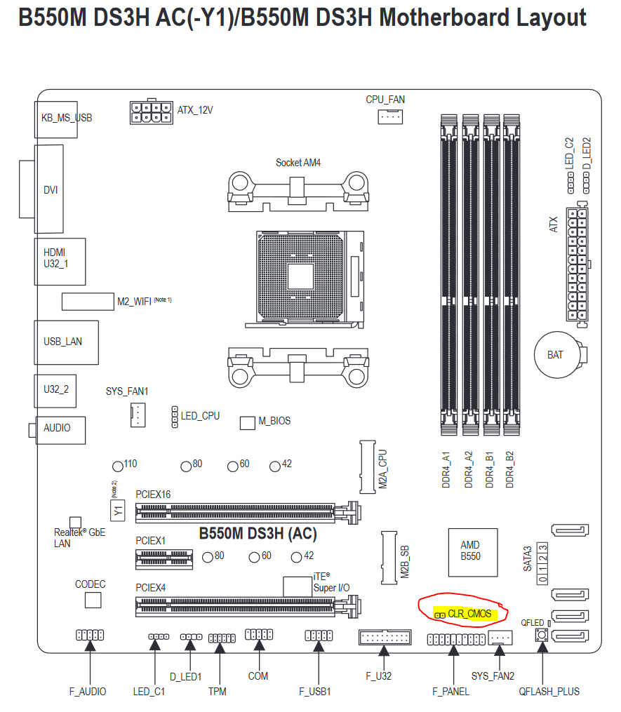

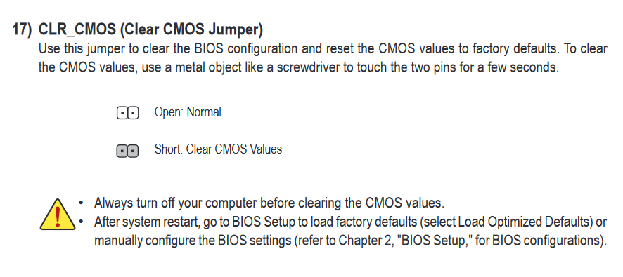

BeezleBug schrieb:
Zeih den Stecker aus dem Netzteil, dann zweimal den Einschalter drücken, damit sich die Kondensatoren entleeren. Zieh die Festplatte ab und mach dann einen Bios reset.
Festplatte ab lassen, Stromstecker rein, neu booten
