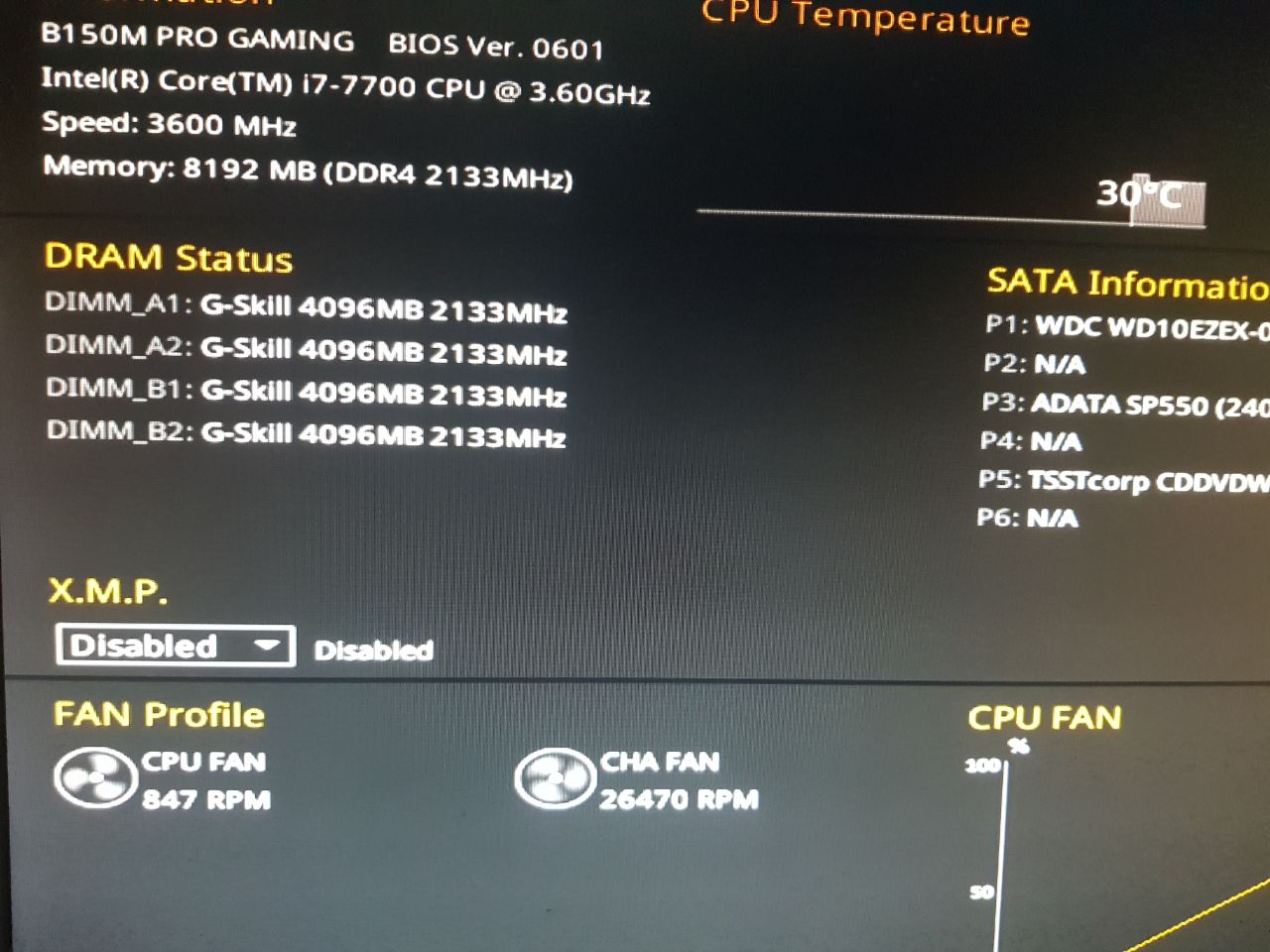

3. Ja und nein. also es ist so Im BIOS werden alle RAM sticks erkannt aber die memory capacity liegt nur bei 8 GB
4. Ist aktiv

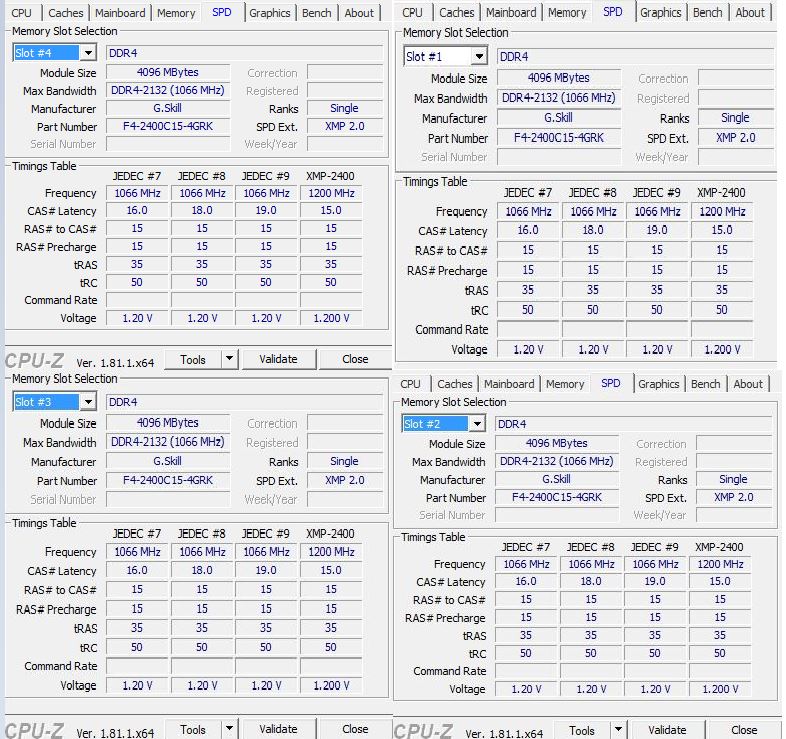

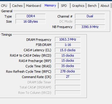

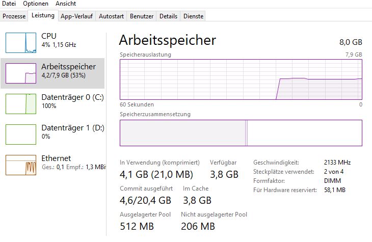

5. Bei PC --> Eigenschaften wird angezeigt RAM: 8 GB, beim Taskmanager ebenfalls 8 GB aber bei CPU-Z 16 GB

So jetzt mach ich es mal etwas ausführlicher. Also ich habe vor etwa einen halben Monat meine alte CPU (I5 5600) mit nem brandneuen i7-7700 ausgetauscht natürlich BIOS geflasht und alles ist super gelaufen. Vor 2 Tagen ist mir, dann aufgefallen das beim Spielen die RAM Auslastung ziemlich hoch ist so bei 80 %, als ich im Taskmanager nachgesehen hab stand da ich hätte nur 8 GB RAM ich also ins BIOS und nachgesehen was da falsch ist. Da werden alle 4 RAM Sticks erkannt aber nur 8 GB genutzt das im Grunde ist, das Problem ich habe kein plan woran es liegt.

- RAM Sticks in allen Möglichen Kombinationen getestet in Paaren und einzeln alles funktioniert aber ab dem Zeitpunkt wo ich einen dritten riegel ins spiel bringe wird nicht mehr als 8 GB genutzt (Aber er wird erkannt)

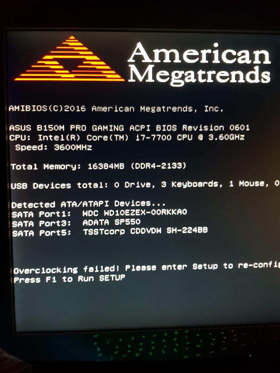

Und Wenn das BIOS meldet das ich eine neue CPU verbaut habe werden dort die 16 GB angezeigt.

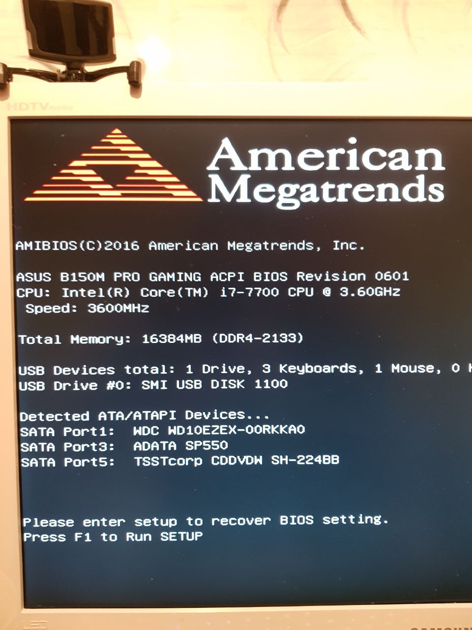

habe übrigens ein neues Bild wie es aussieht wenn ich den CMOS reset gemacht habe
Lädt er weiter oder bleibt er bei dem Bild stehen?
Auf dem vorherigen Startbild stand dort ganz unten "Overclocking failed" und beim Task-Manager unter "Leistung" stand bei der CPU nur 1,15 Ghz....

nach drücken von F1 lädt er ins BIOS rein

Da im Windows aber nur 2 Riegel erkannt werden, ist es wohl auch ein Windows Problem. Notfalls alle daten sichern, und Windoof neu aufsetzen, dann hast du jedenfalls Windows als Fehler quelle schonmal weg.

schaue ich mir Screen #1 an, dann zeigt mir das BIOS zwar 4x4GB, allerdings aktiv nur 8GB.. probier es mit reinstall, aber ich habe die laue Ahnung, dass das nichts bringen wird..
