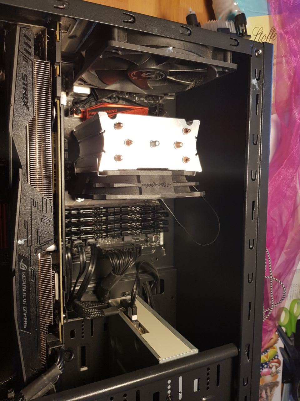

CPU Kühler zu fest verschraubt und keinen Skylake Spacer benutzt?

Ja den Kühler hab ich extra schon gelockert. Was ist ein Skylake Spacer?

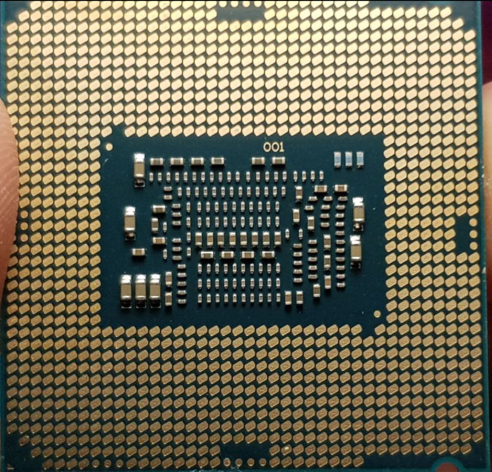

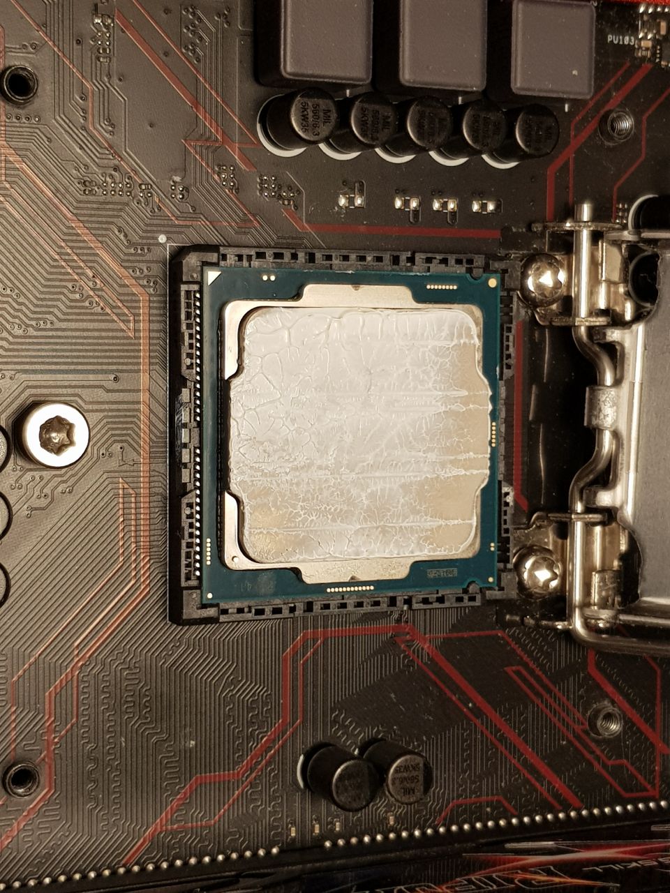

-> Kontaktproblem zwischen CPU und Sockel. Entweder du hast die CPU unten beim Einbau verschmutzt, zB mit den Fingern auf die Kontakte gefasst, oder du hast einen oder mehrere Pins des Sockels verbogen.

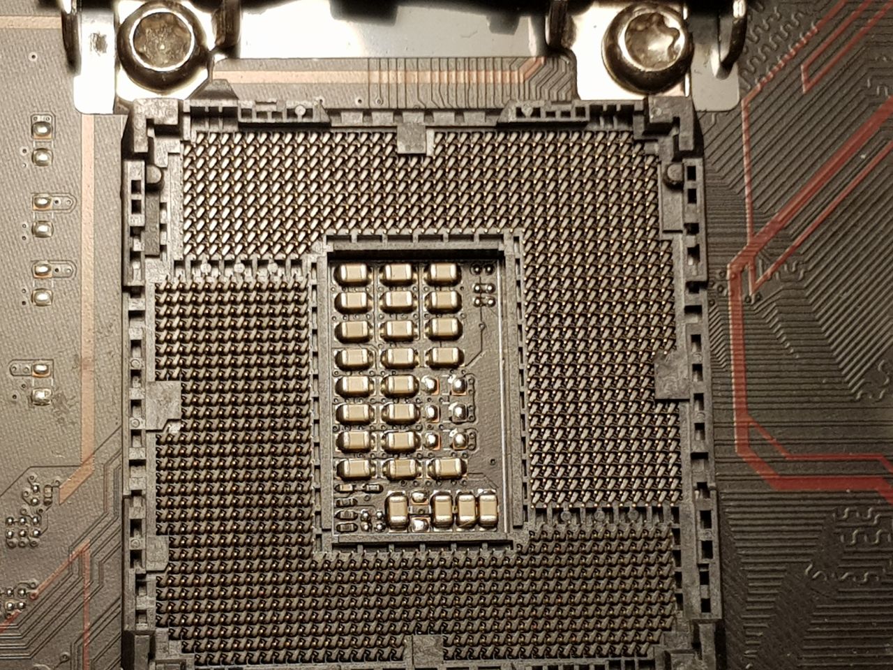

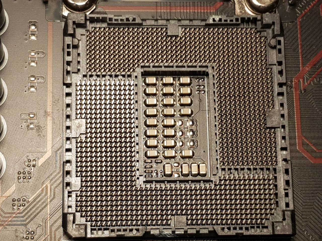

Kannst gerne mal scharfe Bilder vom Sockel raufladen, das sehen wir dann sofort
Um Hardware als Fehler auszuschließen, am besten mal ein Linux booten und gucken ob dort der RAM erkannt wird (z.B. Kubuntu).
Das klingt für mich aber auch eher nach verbogenen Pins im CPU Sockel. Das sieht man ganz gut, wenn man von oben in einer beleuchteten Umgebung drauf guckt und schattige stellen sieht.

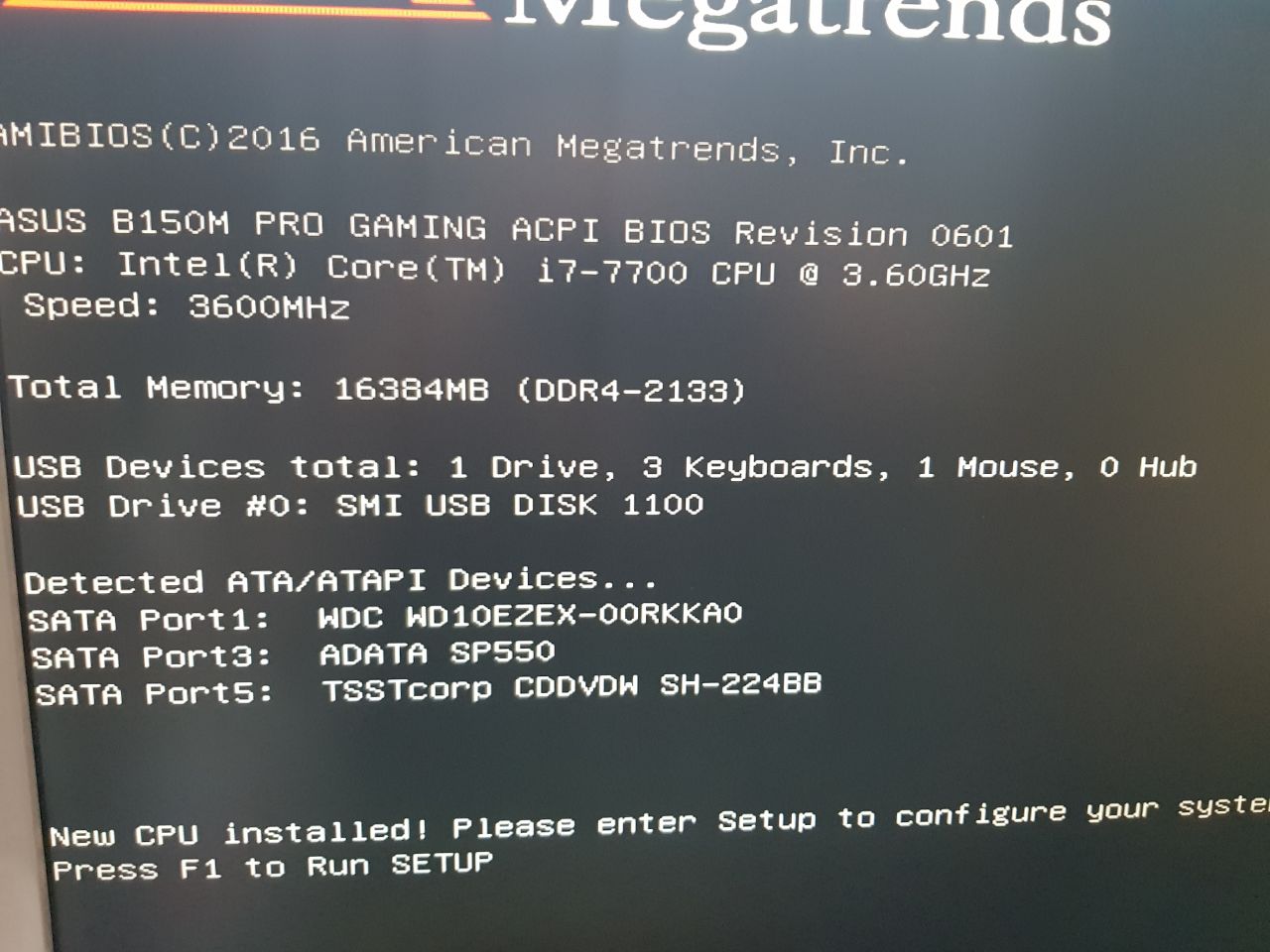

Dieser Fall ist doch recht außergewöhnlich. Das UEFI zeigt 8192MB (hier muss 16384MB stehen, das ist das Ziel!) im POST Screen werden aber 16384MB angezeigt.
Werden denn im POST Screen IMMER 16384MB angezeigt, im UEFI selbst aber nur 8192MB? Falls ja, mach mal ein UEFI Downgrade auf die Version eine Nummer älter (aufpassen dass der i7-7700 damit auch geht), dann stimmt was mit dem UEFI nicht.

Ich gehe aber davon aus dass das Problem hier am UEFI liegt wegen der oben genannten Diskrepanz zwischen POST und UEFI.

Na dann könnte natürlich auch die CPU defekt sein, das könnte auch die Diskrepanz zwischen POST und UEFI erklären. Geh aber erstmal die Schritte oben durch, dann hast du Klarheit.

Bilder zur CPU und zum Sockel folgen
Meine CPU wird leider erst seit der Aktuellsten BIOS Version unterstütz

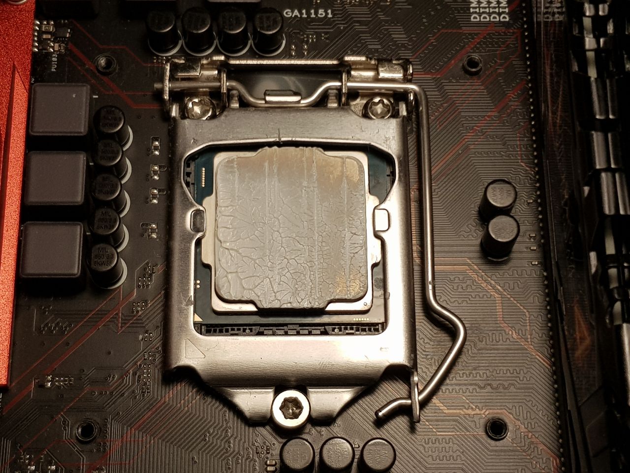

Wie versprochen die Bilder

Am Sockel seh ich jetzt auf Anhieb nichts, aber die CPU sieht komisch aus. Da ist doch unten ein Kontakt sehr komisch von der Farbe.
Zudem hast auf der CPU-Unterseite WLP-Flecken. Das geht mal gar nicht
