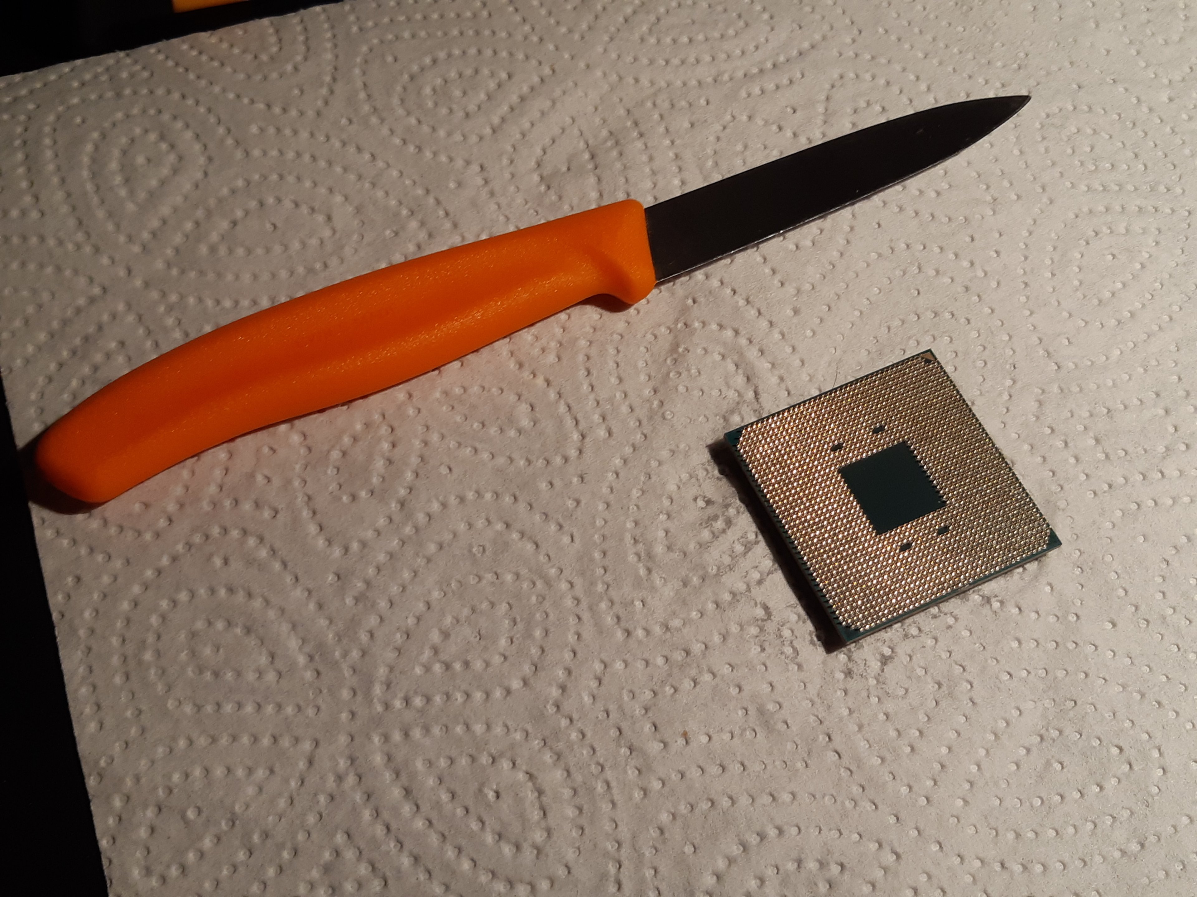

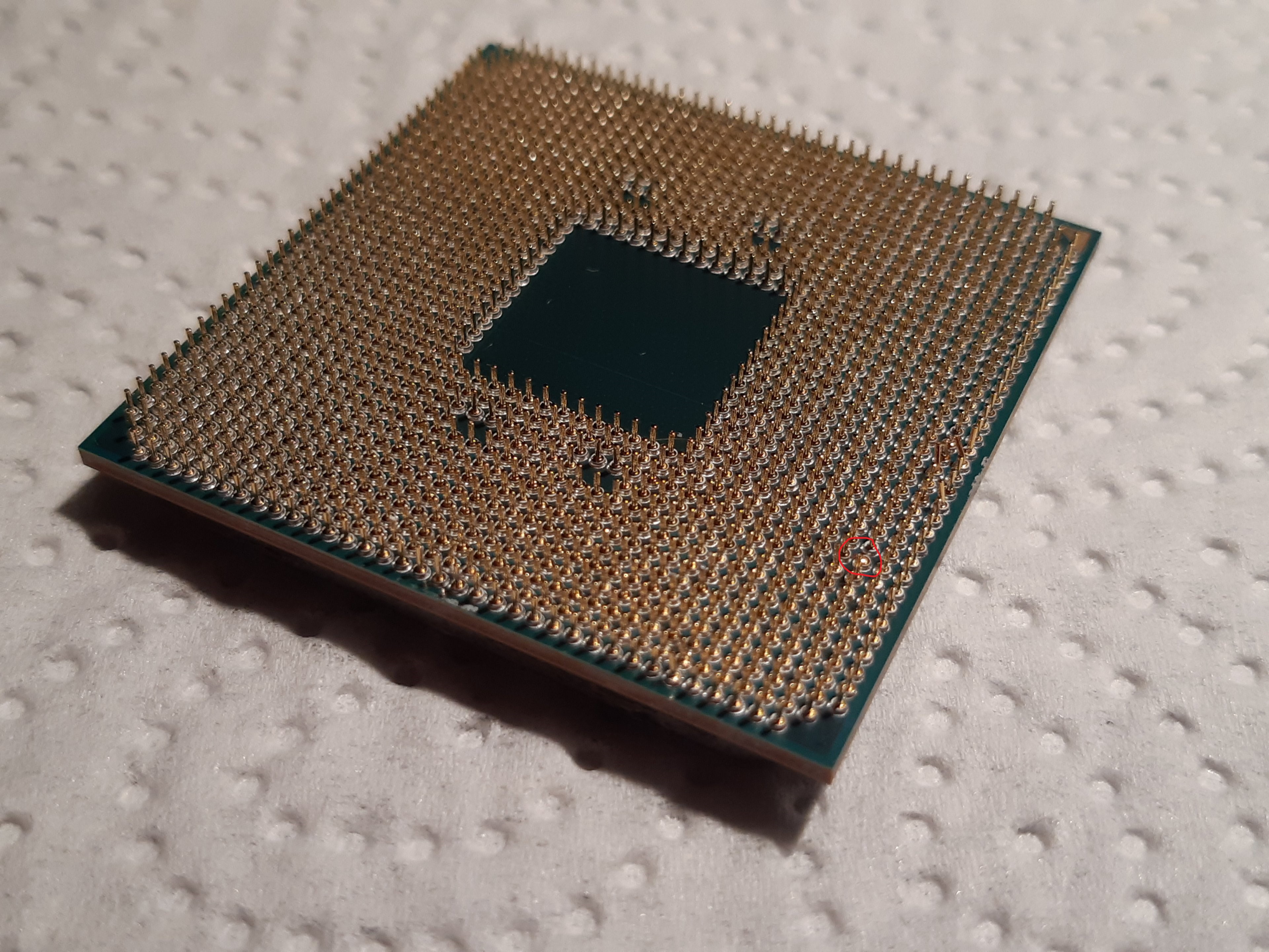

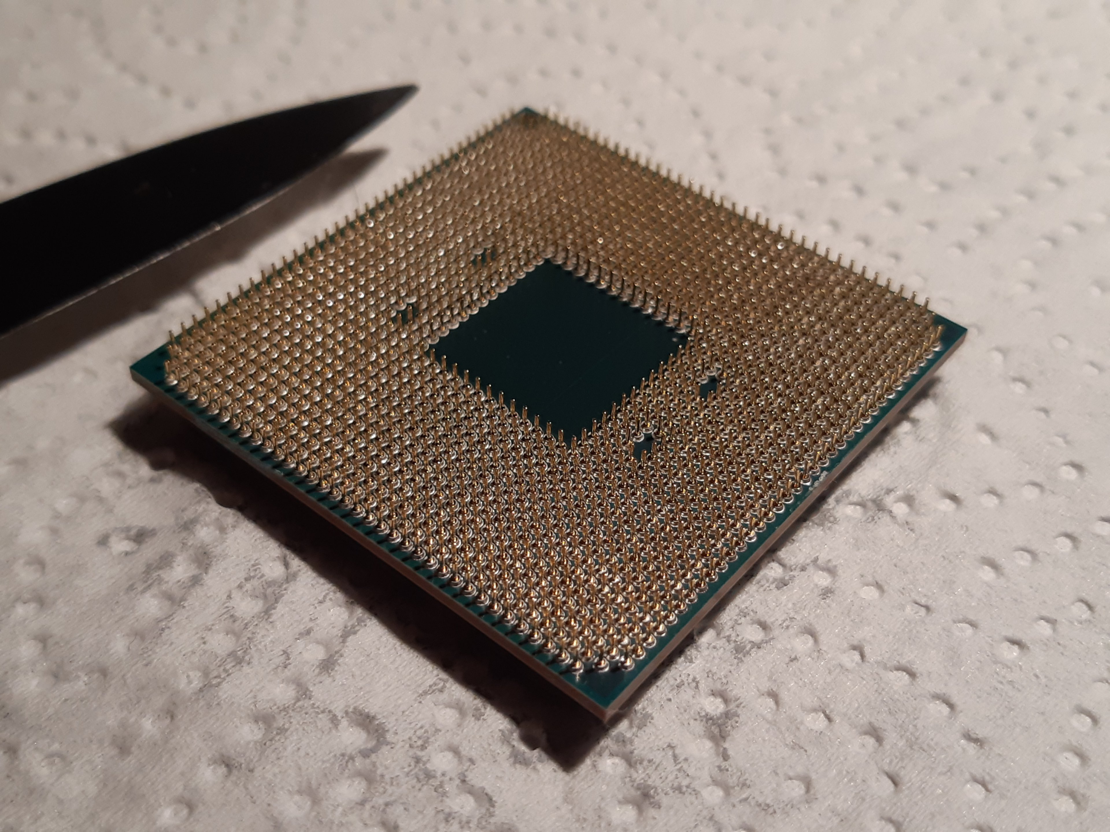

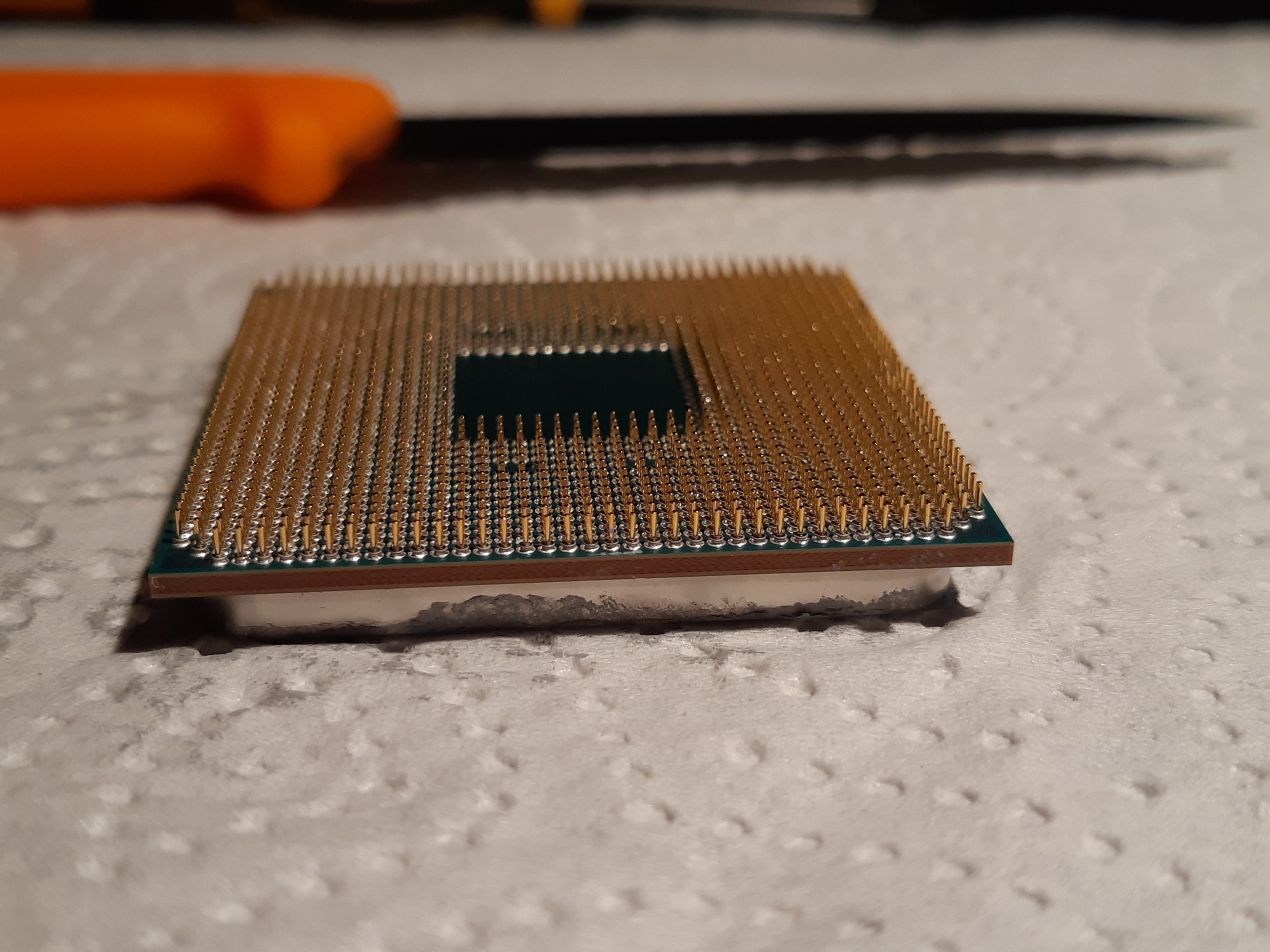

Es ist so wie hier alle sagen ... zu verlieren habe ich an sich ja nichts mehr, wenn ein Pin abbricht ist die CPU hin, aber wenn ich nichts mache habe ich genauso viel davon :/
Ich habs mir heute Morgen noch etwas angeschaut und bereits ein paar Pins wieder hinbekommen mit nem sehr kleinen Schlitzschraubendreher, aber manche Pins sind leider sehr weit verbogen und liegen über anderen verbogenen Pins, da komm ich kaum ran

Kannst du ein Bild davon hochladen?
Bei den Pins die übereinander liegen wird das schon nicht so einfach werden, daher nie in einem Schritt versuchen. Die Pins zu erwärmen kann dabei helfen.

Das ist übel, passiert aber schonmal, solange nix abgebrochen ist an Pins gibt es immer eine gute Chance .... mir ist letztens beim Boardwechsel der Ryzen 7 3700x schön aus der Hand geflutscht und logischerweise mit den Pins auf dem Laminatboden aufgeschlagen, an allen 4 Ecken und in zwei, drei äußeren Reihen waren die Pins plattgedrückt .......
Ist mir das letzte mal bei einem Intel Core 2 Quad mit 478er Sockel passiert, da hatte sich ein Cuttermesser als das Werkzeug der Wahl herausgestellt, da kann man mit einem Mal eine ganze Reihe geradebiegen, wenn man nicht gerade 2 linke Hände hat. Hat beim Ryzen auch problemlos funktioniert, anschliessend geguckt wie und ob er in die Fassung rutscht, bei Bedarf nachgebogen und er rennt wie Nachbars Lumpi .......

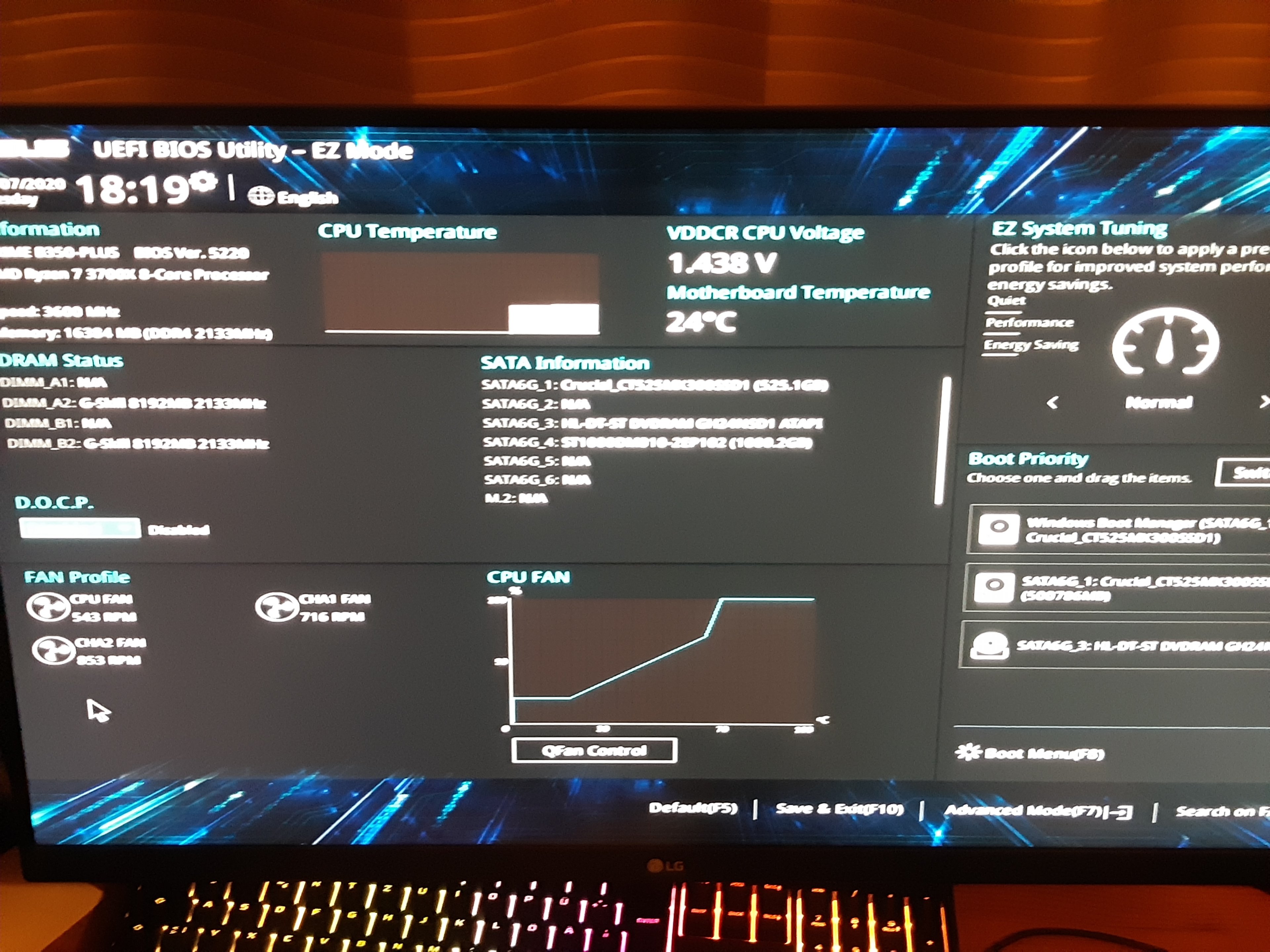

Ich hab noch kurz dran gearbeitet und habs dann beim Sockel versucht und die CPU hat gepasst!!!
Der Computer hat mit Stromverbindung wieder geleuchtet und nach dem Einschalten ganz normal ins BIOS gebootet!!!
Ich bin euch allen auf jeden Fall ganz doll dankbar für eure Hilfe und Motivation!!!
Habe mal das BIOS abfotografiert, mir ist fürs erste aber nichts ungewöhnliches aufgefallen.
