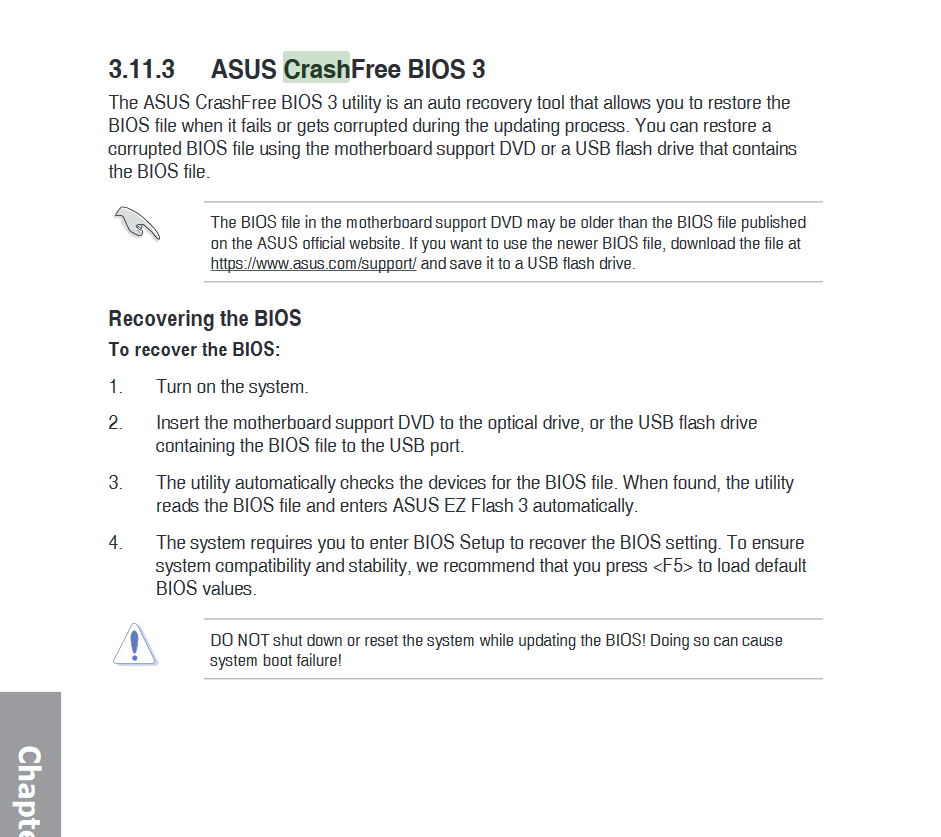

Ein Möglichkeit wäre noch das Asus Crashfree Bios 3 mit dem Ryzen 1600x auszuprobieren.
Wenn ein Bios auf DVD oder USB gefunden wird, startet Asus Crashfree welches im Bios ist und startet ASUS EZ Flash 3 .
So hab ich es verstanden.
"CrashFree BIOS 3 program is built into the BIOS, you don't need to install the additional programs. "
