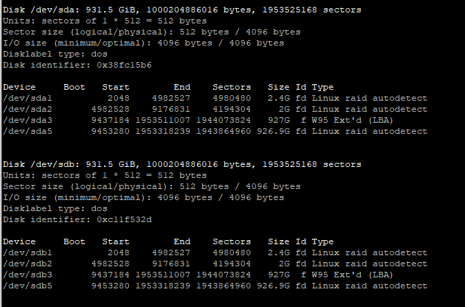

Als Ergänzung, hier mal die Partitionen bei DSM auf der HDD (Befehl fdisk -l):
Dazu kommt noch 128 MB (oder so) Flash für den Bootloader.
sda1 & sdb1 = DSM Systempartition
sda2 & sdb2= afaik DSM Restore Partition (für "Werkseinstellungen")
sda3 & sdb3 = erweiterte logische Datenpartition, um mehr als 4 gesamt Partitionen adressieren zu können. Nur ein Hilfsmittel um mehr als 1 Datenvolume bereitstellen zu können. Historisch bedingt.
sba5 & sdb5 = Parition innerhalb der erweiterten logischen Partition, mit der das RAID-Volume erstellt. Bei dir RAID 01, bei mir RAID 1 und in anderen NAS RAID 5 (/volume[xyz]/), sprich meist Volume1, das Rootverzeichnis für den File-Explorer in der DSM Software.
Wenn du das Volume löschst, löschst du nur die Partition 5
Das Raid 1, 0, 5, 6 SHR was du einstellst wird nur über die Parition sd[a,b,c,d,...]5 gebildet. Alle sd[a,b,c,d,e,..]1 aller verbauten HDDS laufen immer im RAID1. Gleiches gilt für sd[a,b,c,d,e,...] 2. Der Sinn dahinter, egal welche HDD ausfällt, so lange noch 1 geht, kann DSM gebootet werden und der Restore gestartet werden mit neuen HDDs.
*sd[a,b,c,d,e...] bedeutet bei Linux jede weitere HDD wird nicht durchnummeriert, sondern bekommt einen nächsten Buchstaben im Alphabet zugeortnet. Bei 4 HDDs sind es als sda, sdb, sdc, sdd. Die nachfolgenden Nummer gibt die Parition an.
