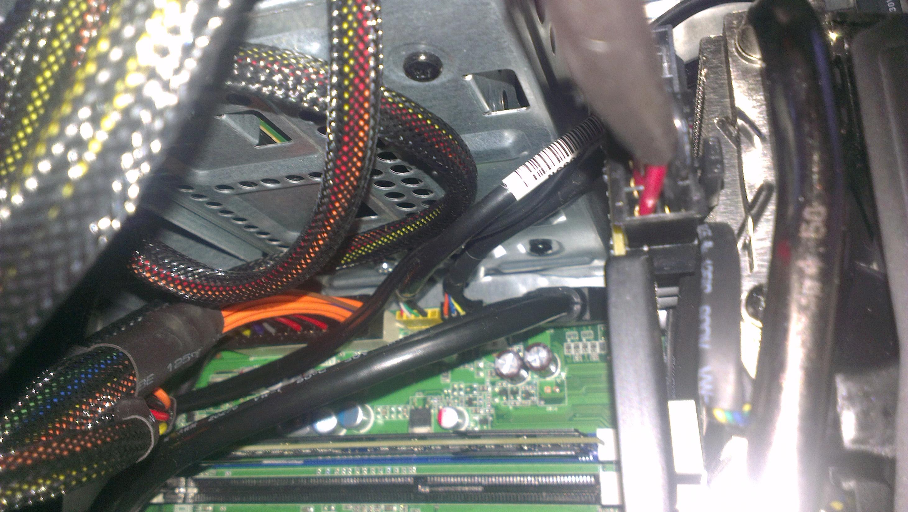

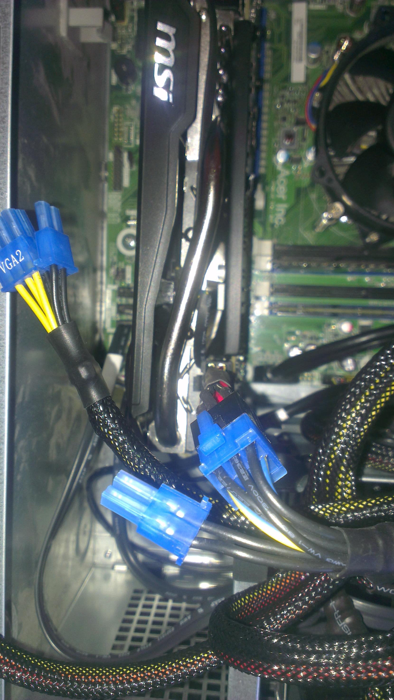

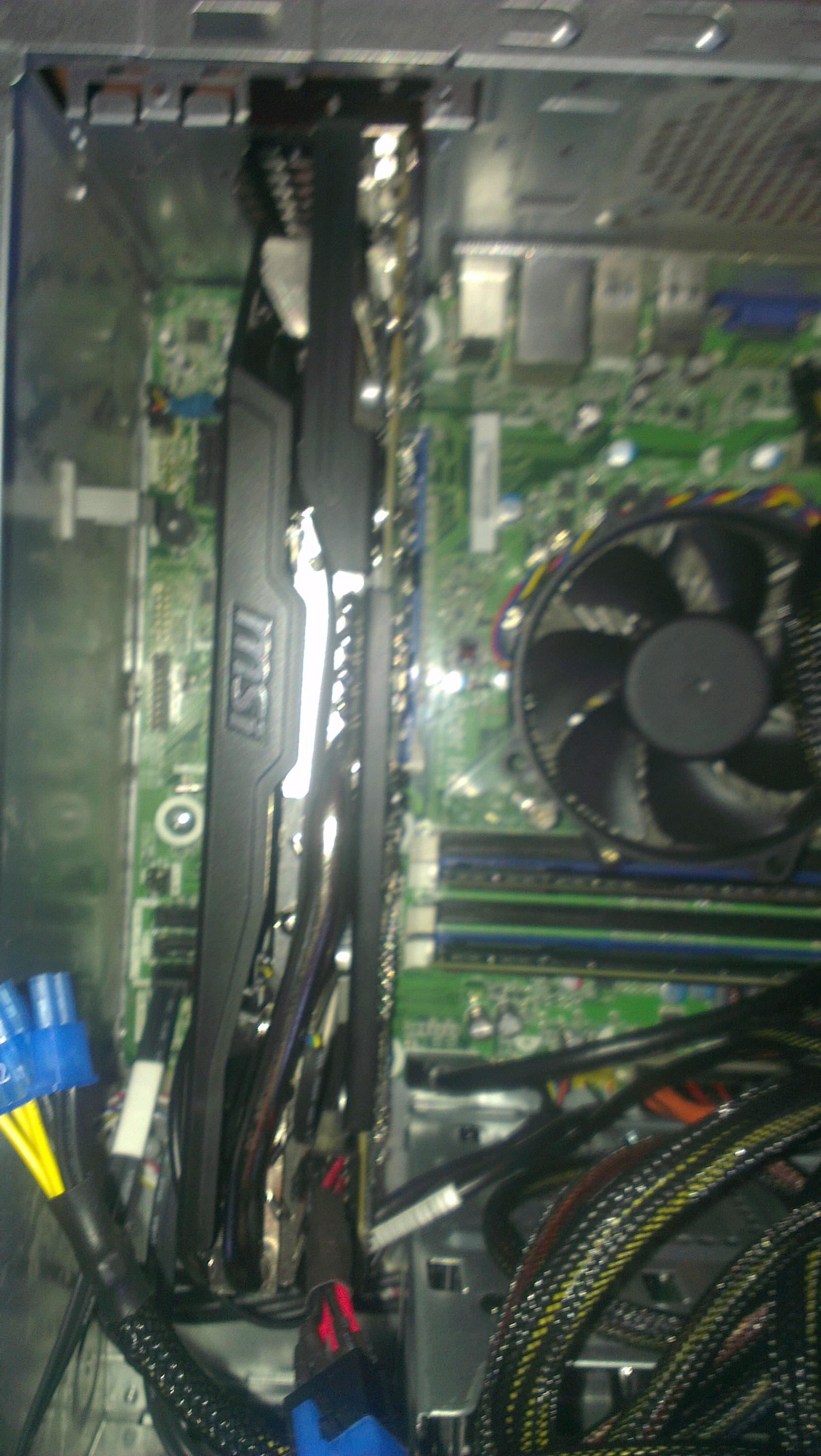

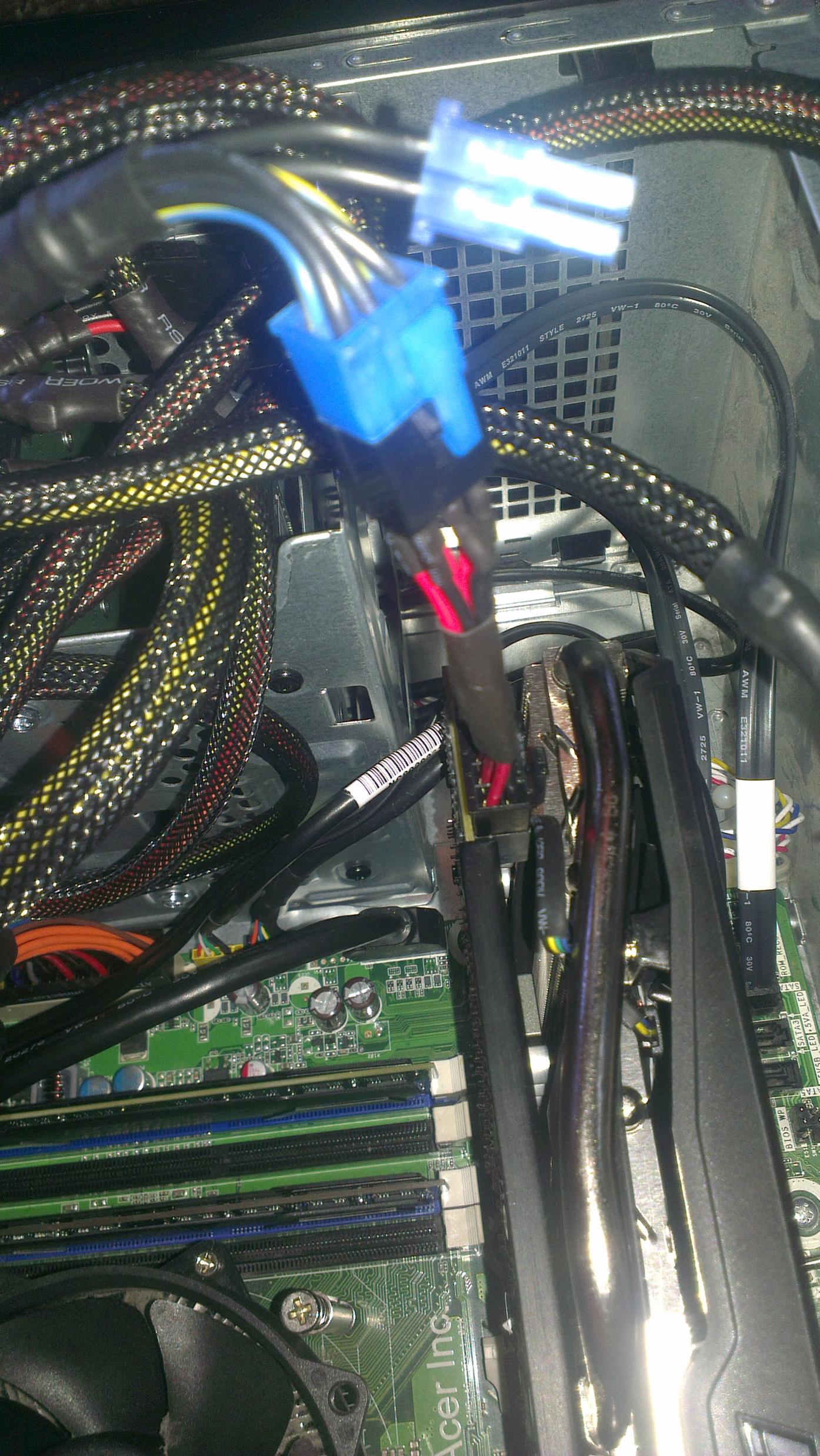

mach doch bitte mal ein foto

sehe ich richtig, du hast deine Graka nur mit 1 x 6Pins verbunden? braucht deine GTX 770 normalerweise nicht mehr?
