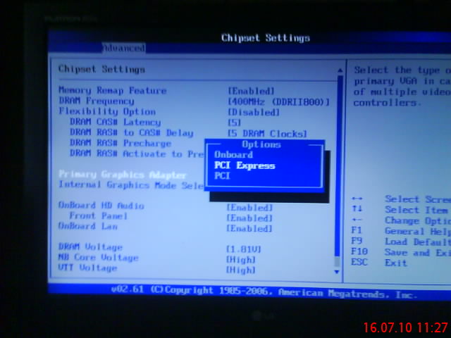

Geh mal in integrated Periphials rein, dort musst du doch auswählen können ob du onboard VGA oder extern haben willst. Bios speichern nicht vergessen, ausmachen, umbauen testen.
denk mal logisch nach, wenn du sagst, dein neues Netzteil + deine neue Ram-Module + deine alte Graka PCIe 630 funktioniert, dann brauchst du im Bios auch nichts ändern.

Es muss nicht auf dein Bios zutreffen aber so in etwa sieht das aus :
