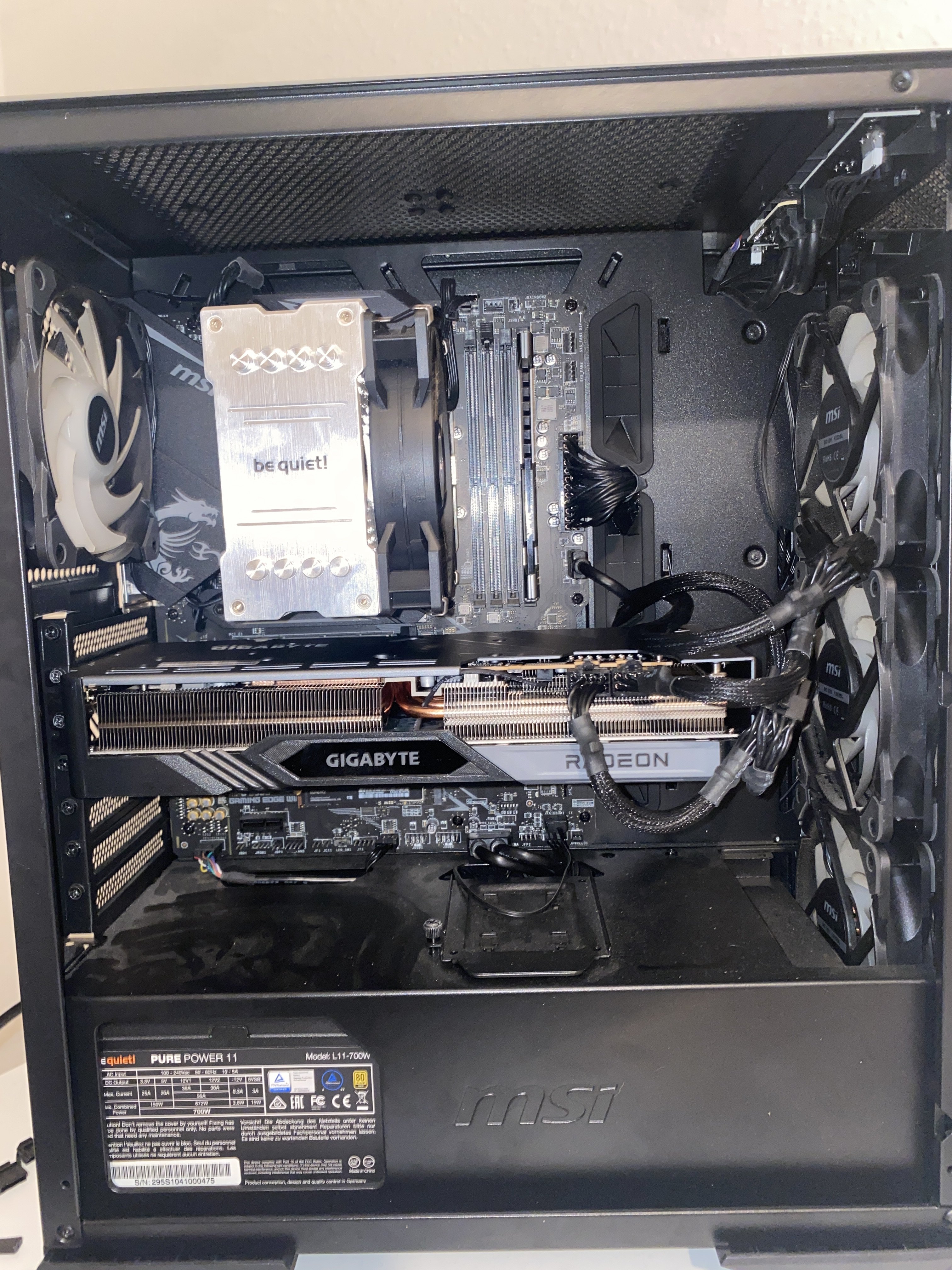

Ich habe ein GPU Wechsel vollzogen von einer GTX 1660 Super auf die RX 7800xt

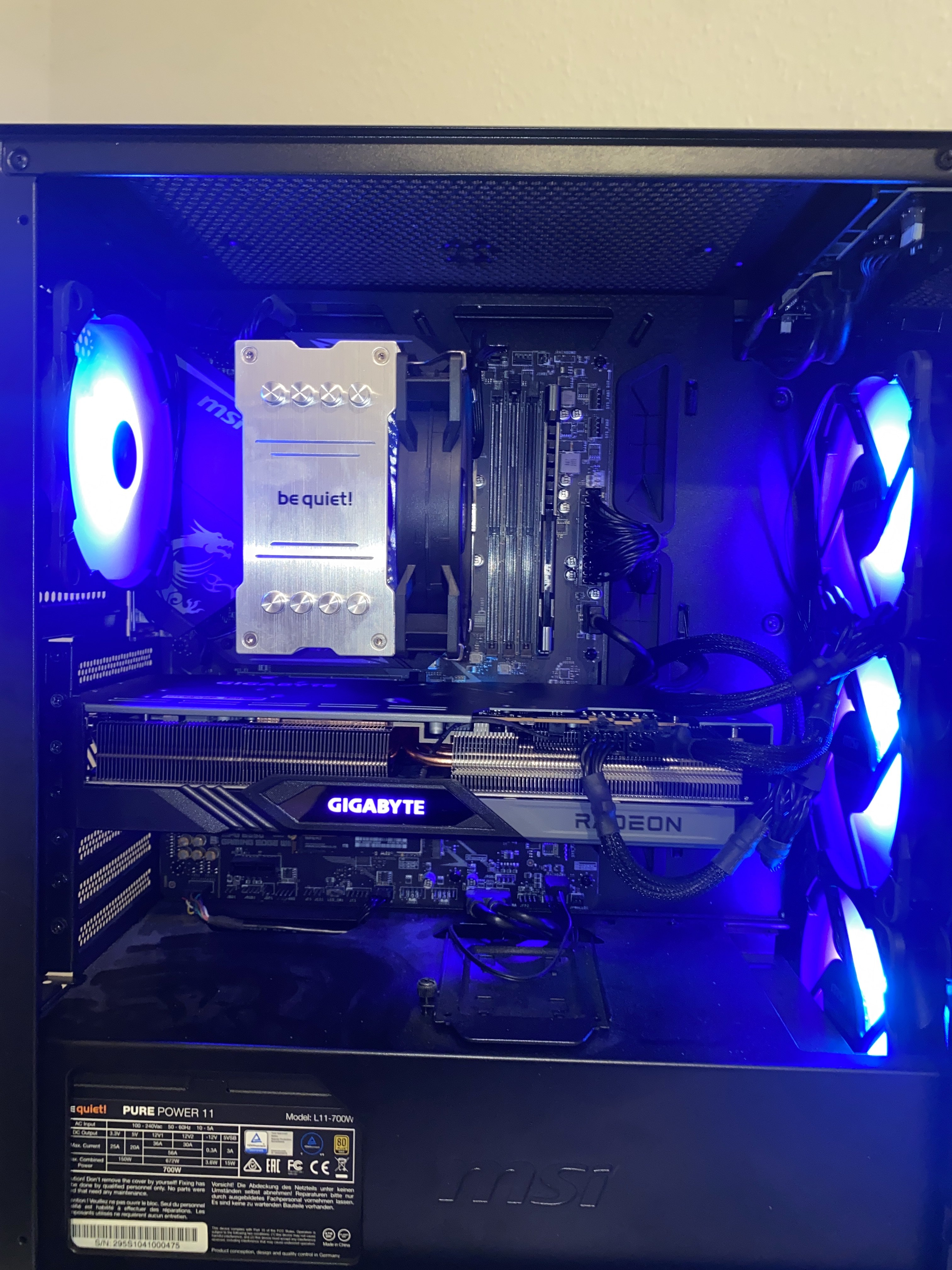

Habe den Strom ausgemacht und davor DDU rüberlaufen lassen. Leider Bootet mein PC nicht mehr und komme nicht mal ins BIOS rein. Am MB wird die CPU erkannt aber wohl der RAM nicht. Die LED für den DRAM blinkt langsam immer wieder. Den RAM habe beim Umbau nicht mal angefasst und sollte somit problemlos funktionieren. Die Lüfter drehen sich und der Strom geht (GPU Leuchtet und die Lüfter drehen sich)
Da mein MB anzeigt das der RAM nicht funktioniert habe ich beide RAM sticks getestet (ein rein und probiert zu booten)
Das hat aber nicht funktioniert
Ich kenne mich bei so welchen Sachen nicht aus und weiß nicht weiter was ich machen kann.

Auf dem Platz wo aktuell der eine Riegel drin ist wäre er auch verkehrt. A2/B2 oder nur A2 bei einem Riegel.

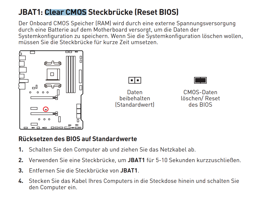

Du könntest mal dein BIOS zurücksetzen (nach Handbuch) z.B.

ja , schau ins Handbuch , ClrCmos

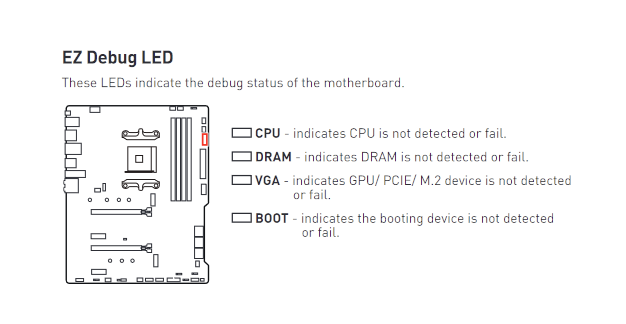

Welche Debug LED leuchtet denn bei dir, während der PC nicht startet?
Stecken die Stromkabel richtig in der neuen Karte und Netzteil?

Nimm einen (nichtmagnetischen) Schraubenzieher und halt den da 10 sekunden dran... geht doch nur darum, den Kontakt zwischen den beiden Pins herzustellen.

Bin grade dabei die GPU auszubauen damit an den CMOS rankomme
(GPU verdeckt den Stecker)

und steck den RAM direkt richtig, 1 Riegel auf A2 !
So habe jetzt für zehn Sekunden das überbrückt und Bau die GPU wieder rein
Der RAM ist jetzt auf A2 und B2

cmos reset
1. Powerkabel aus dem Netzteil nehmen
2. Batterie vom Mainboard entfernen
3. Mit einem Metallgegenstand die JBAT1 Pinne kurzschliessen
4. Batterie vom Mainbaord wieder einsetzen
5. Powerkabel wieder anschliessen am Netzteil
6. Computer Starten (es sollte anschliessend ein Hinweis erscheinen, das sich die Bioseinstellungen verändert/zurückgesetzt haben)
Reaktionen: Jabba007
Punkt 2 und 4 braucht es nicht.

Hat nicht Funktioniert
Es blinkt immer noch die DRAM LED
bekomm kein Bild usw.
