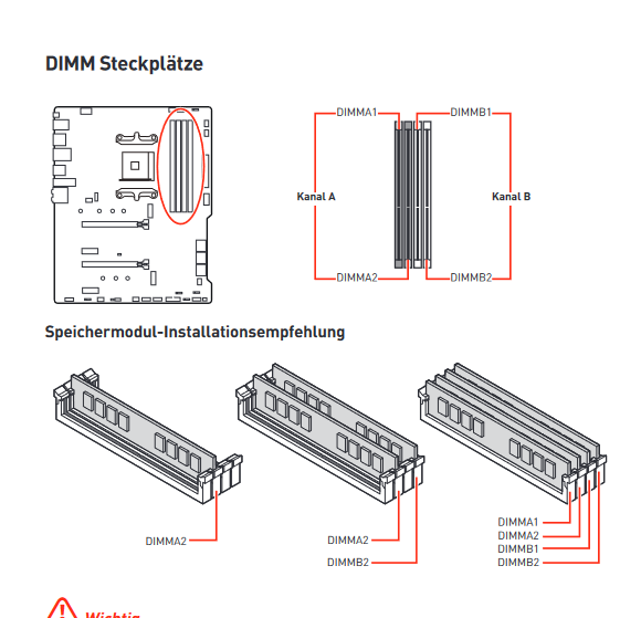

Das wirds womöglich nicht sein, bei einem RAM-Riegel, wie auf deinen Bildern, sollt der in A2 eingesetzt sein.

Der RAM sitzt momentan auf A2 und B2
Die Bilder sind veraltet
