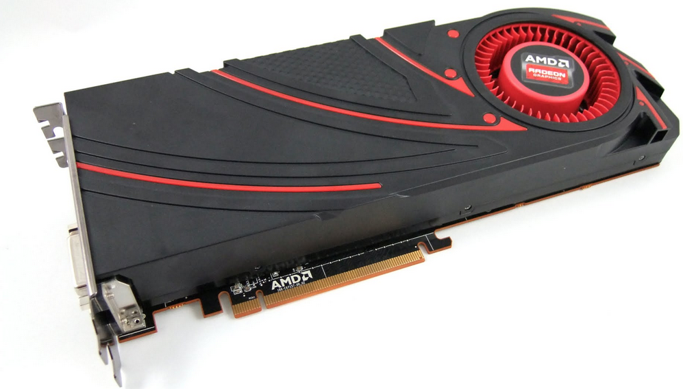

Radiallüfter? Dann wäre die Karte im Referenzdesign von AMD und damit wäre der Zustand normal. Axiallüfter? Dann wäre was faul, die war damals eine der besten custom designs.

Wenn es die Referenkarte mit Lüfter ist, dann sind das völlig normale Werte! Wenn es die Karte eines Drittherstellers ist (also nicht Referenz) dann ist es das nicht!
Und bevor man das nicht weiß, ist alles andere ein Griff in die Glaskugel!
Wenn es diese ist, bringt die beste Gehäuselüftung nicht viel! Hatte diese Karte selbst und selbst bei offenem Gehäuse war se vielleicht 5Grad Kühler! Blieb nur der Kühlertausch um Temperatur und Geräuschentwicklung in den Griff zu bekommen!
