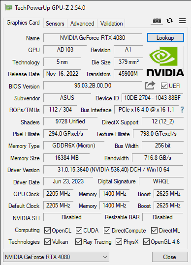

Nein, die PCIe Version geht im Idle halt auf bis zu 1.1 runter. Selbst bei PCIe 2.0 müsste er deutlich mehr FPS haben.T-DSC schrieb:1.1 ist halt echt lahm im Vergleich zu 4.0 was sie haben sollte.

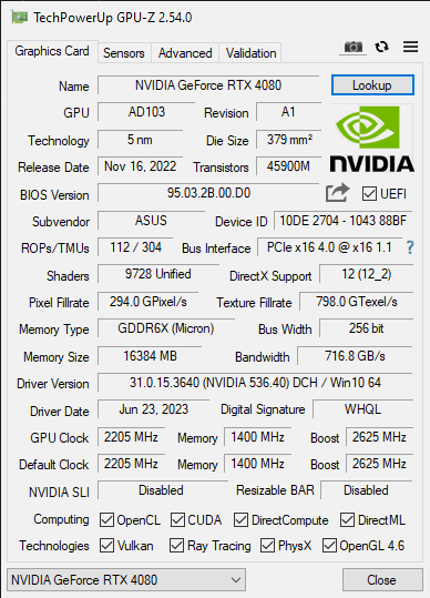

Die Anzahl der Lanes ist wichtig da statisch, deshalb hatte ich um einen Screenshot von HWiNFO gebeten.
da tut sich nix. Kann da mein riserkabel defekt sein?T-DSC schrieb:Klick mal auf das blaue Fragezeichen, gib Last drauf und schau ob sich bei Bus Interface was ändert.

Auf das blaue Fragezeichen zu klicken reicht nicht, dadurch öffnet sich ein neues Fenster indem du einen Test starten kannst, erst wenn du das tust wird sich die Zahl ändern.AnFoMe schrieb:da tut sich nix.
Aber ich bezweifle, dass das das Problem ist.

Würde ohne testenAnFoMe schrieb:da tut sich nix. Kann da mein riserkabel defekt sein?
hab ich gemacht bleibt aber auf 16.1.1Drewkev schrieb:Auf das blaue Fragezeichen zu klicken reicht nicht, dadurch öffnet sich ein neues Fenster indem du einen Test starten kannst, erst wenn du das tust wird sich die Zahl ändern.

Wenn du das von Anfang an gesagt hättest, das du so was verwendest,AnFoMe schrieb:da tut sich nix. Kann da mein riserkabel defekt sein?
hätten 75% der User hier gesagt:
Nimm mal das Riser Kabel raus und steck die Karte so aufs Board und teste.
Denn:
Zu 99% ist es defekt.

Ok, dann hast du tatsächlich ein Problem, lass mal bitte testweise das Riser-Kabel weg.AnFoMe schrieb:hab ich gemacht bleibt aber auf 16.1.1

Das Riser-Kabel ist wahrscheinlich nicht defekt, sondern inkompatibel mit PCIe 4.0. Stell mal den Slot im Bios auf 3.0.

Hast du das hier:
https://geizhals.de/asus-rog-strix-riser-cable-90dc0080-b09000-a2215412.html
Spezifikation PCIe 3.0
A
AlNinjo
Lief sie denn auch mit PCIe 4.0? Keine Ahnung wie AMD Karten darauf reagieren.

Spannend wäre trotzdem zu wissen wie es läuft wenn du die PCIe-Version im BIOS manuell auf PCIe 3.0 stellst, hast du das überhaupt schon jemals gemacht?AnFoMe schrieb:War das Riserkabel.
