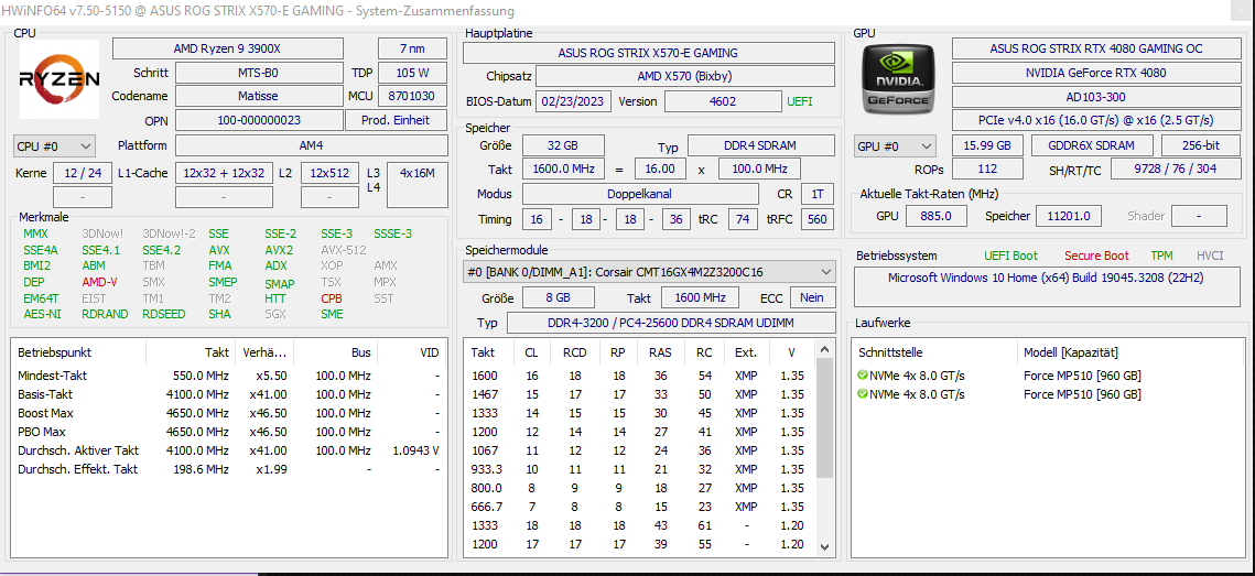

was zeigt GPU-Z bei der PCIe an?
Wie bei HWINFO V4 X16?
