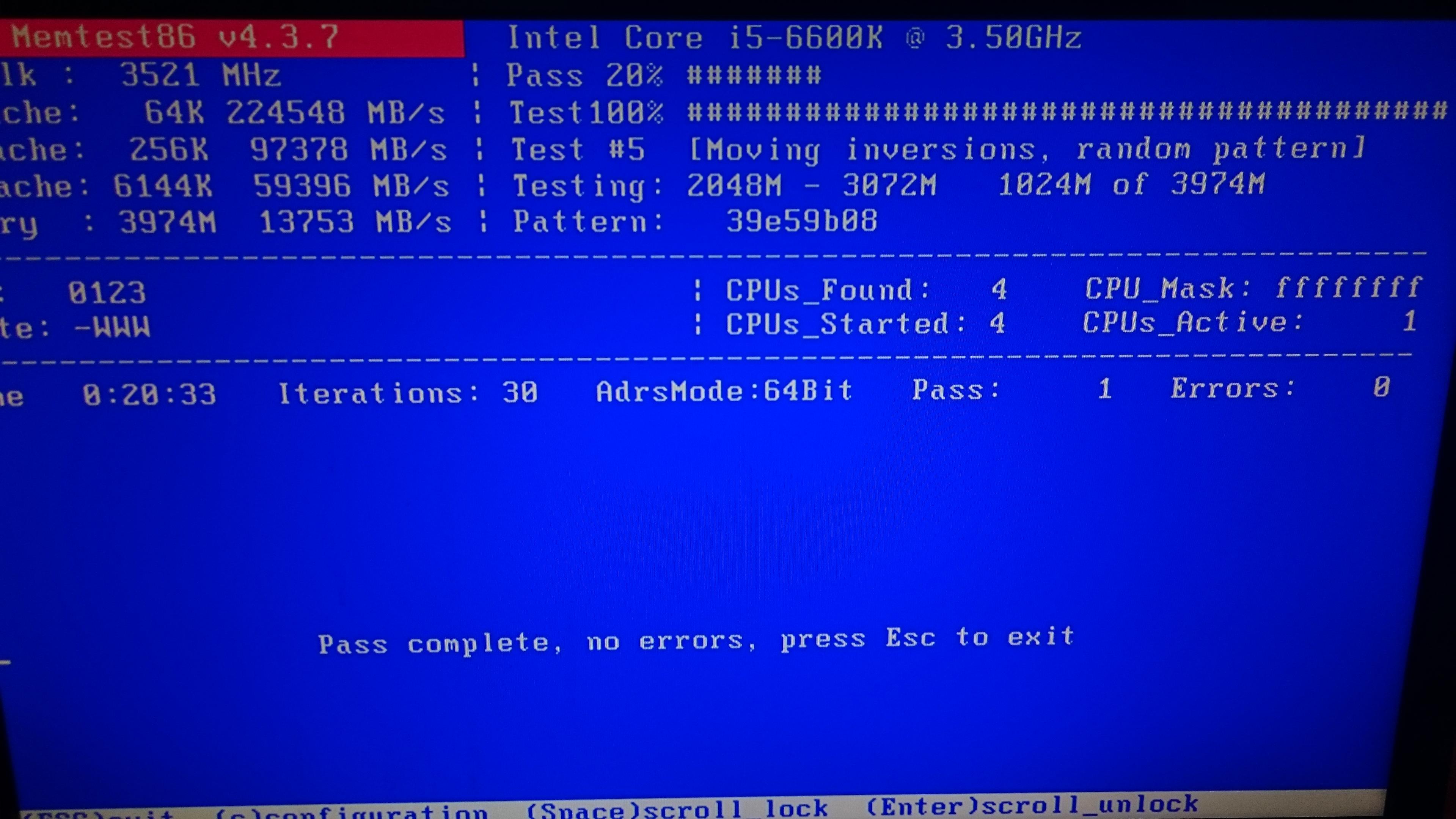

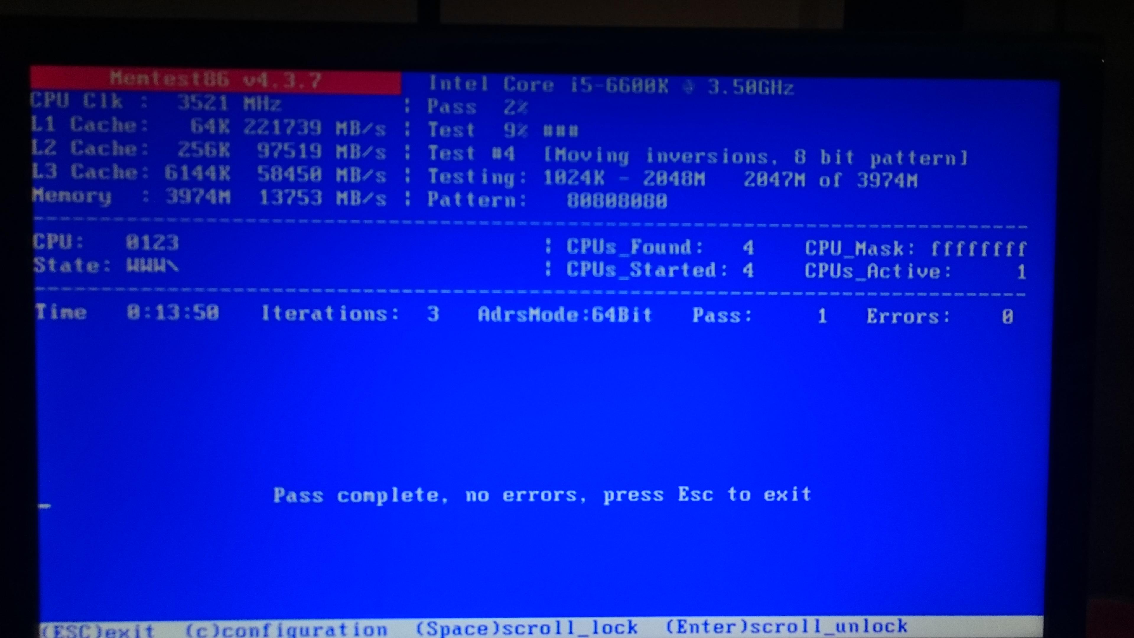

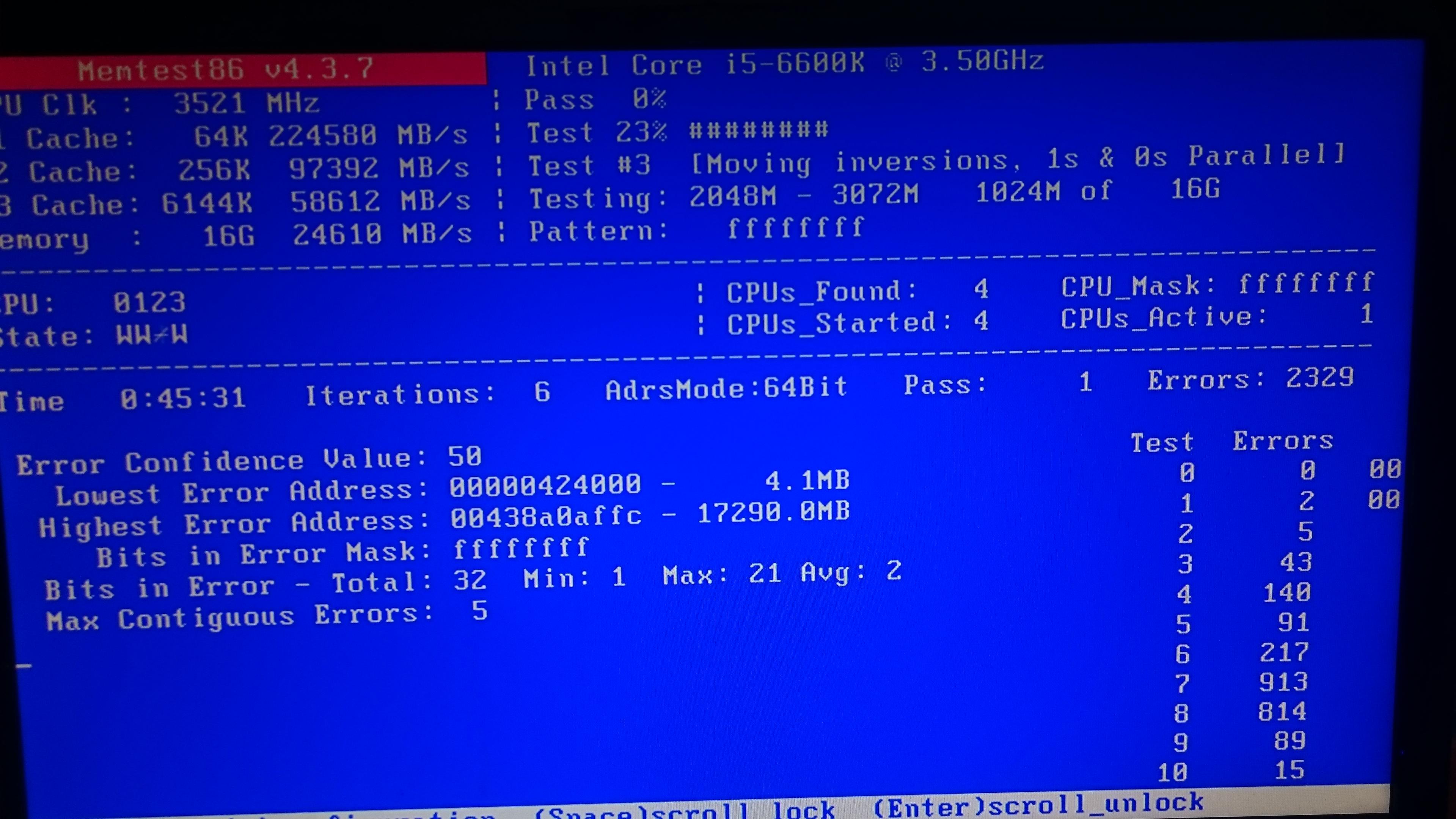

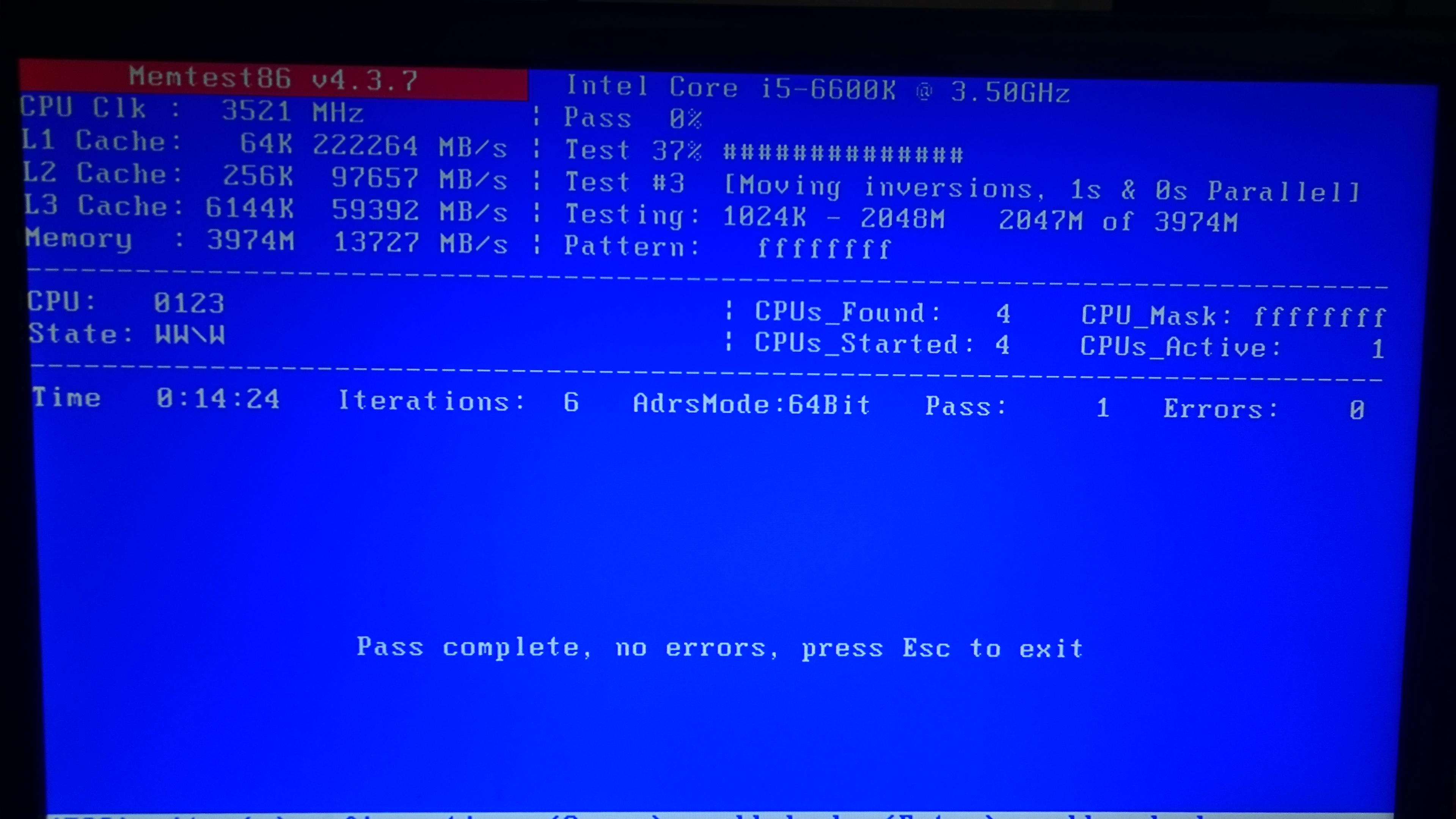

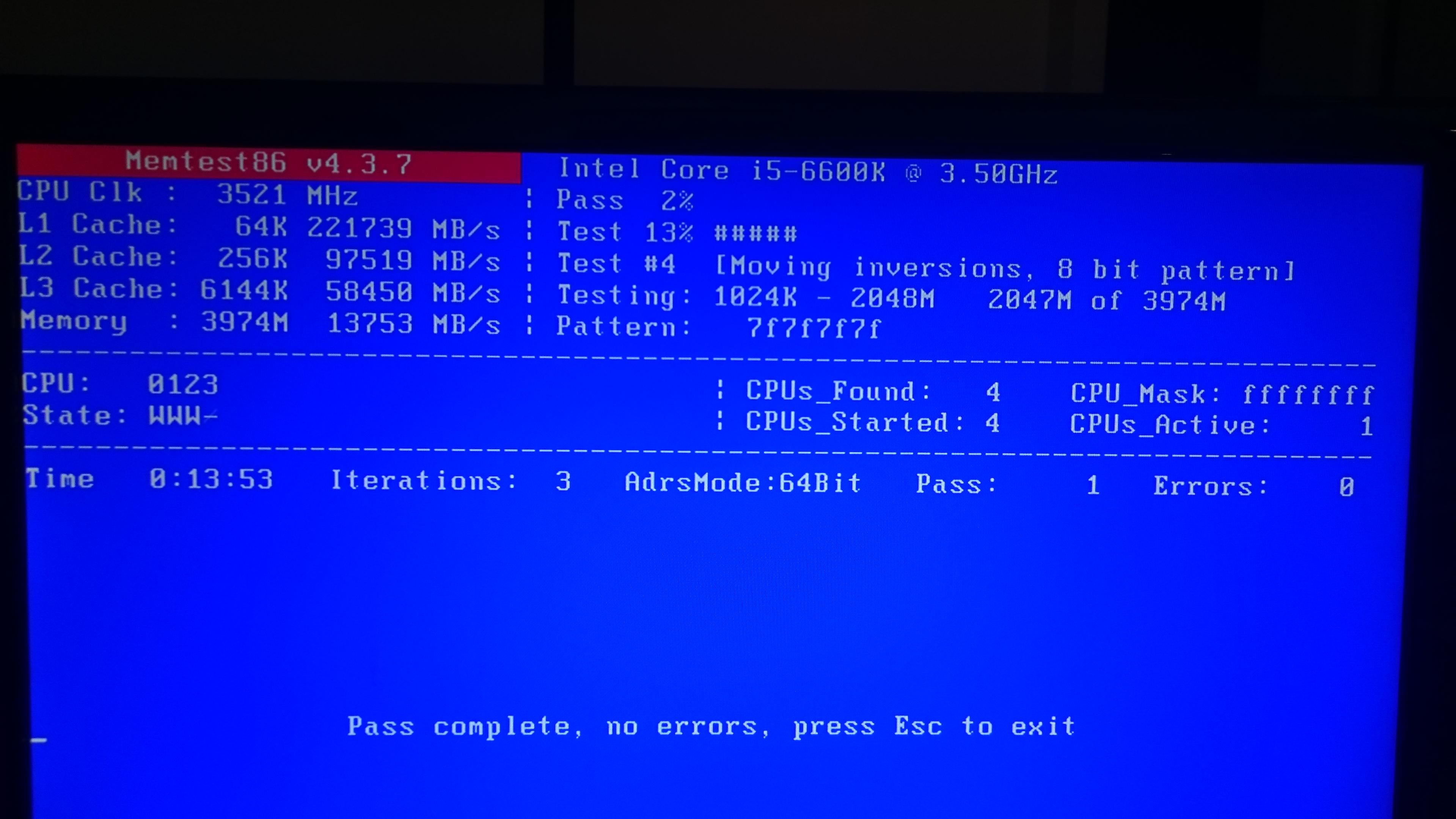

2016-02-11 17.40.32.jpg2016-02-11 18.02.46.jpg2016-02-11 18.02.50.jpg2016-02-11 18.20.16.jpg
Die 4 Bilder sind der Mem-Test der einzelnen Ram-Riegel alle 0 Fehler.
Und das letzte Bild sind die 4 Ram-Riegel zusammen überprüft mit 2329 Fehlern.
Also wird es das Mainboard sein oder?

Wie schon gesagt wurde, kann es sein, dass du bei Vollbestückung die Spannung erhöhen musst ...
das Handbuch sollte dabei weiterhelfen.
Der Speichercontroller sitzt übrigens im Prozessor und nicht auf dem Motherboard.
Hast du die aktuellste Bios/UEFI-Version auf dem Board, bei ASUS gab es in den letzten Monaten viele Bios-Updates zu den Skylake-Motherboards, vor allem auch um die Speicherkompatibilität zu verbessern.
du bist hier im völlig falschen Forum, das ist definitiv kein Fehler des OS, sondern deine Hardware-Komponenten sind nicht korrekt aufeinander abgestimmt. Dein Board benötigt mit voller Rambestückung angepasste Settings, vor allem die Spannungsversorgung.
