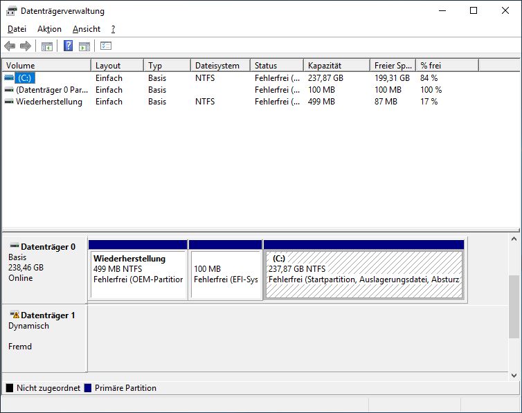

So sieht das aus in der Verwaltung. Datenträger "0" sollte es doch sein denke ich. Und dem soll ich nun einen Buchstaben zuweisen? Aber diese Platte hat doch 2 Partitionen denen ich früher "D" und "E" zugewiesen hatte.

Den Rechner kpl. herunterfahren und mal die SATA Ports der Platten tauschen. System Volume = LW 0
charles2 schrieb:
Bei der Formatierung per Win10 hatte ich natürlich die HDD-Partitionen unberührt gelassen.
Glaube ich dir gerne, die Frage ist nur wer von euch beiden (Windows Setup bzw. du) die Konvertierung der HDD in einen dynamischen Datenträger getriggert hat?
Dieser Vorgang lässt sich mit Diskpart wieder umkehren, vgl. hier:
https://docs.microsoft.com/de-de/wi...nt/change-a-dynamic-disk-back-to-a-basic-disk

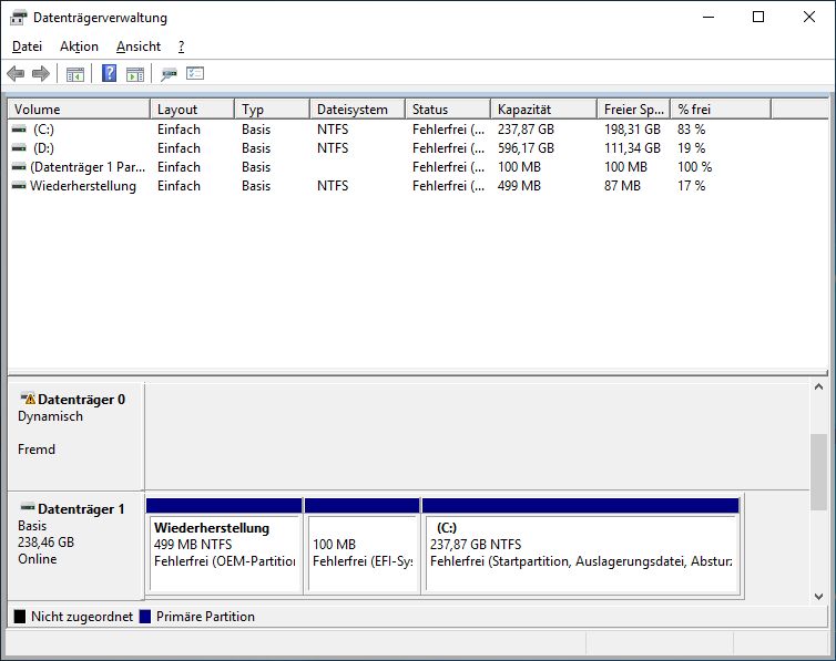

So, hab nun die Ports getauscht.
Und jetzt? Hätte ich doch nur vor der Install die HDD abgeklemmt....

Wenn der Rechner das selbe System drauf hat wie der alte Rechner und mit diesem System der "Dynamische Datenträger" verwaltet wurde, dann ja.

Kannst du dem Dynamischen Datenträger in der Datenträgerverwaltung einen Laufwerksbuchstaben zuweisen ?
Bitte probieren. Mit dem Laufwerksbuchstaben müßtest du diese Partition sehen können, was sich auf diesem befindet.
Unterschied zum Basisdatenträger?

Ein dynamischer Datenträger kann auf einem MBR + GPT System erstellt werden.
Und noch etwas :
Die Volumes eines dynamischen Datenträgers können nicht mehr in Partitionen zurück konvertiert werden. Ihr müsst dafür die Daten sichern und den dynamischen Datenträger neu formatieren.

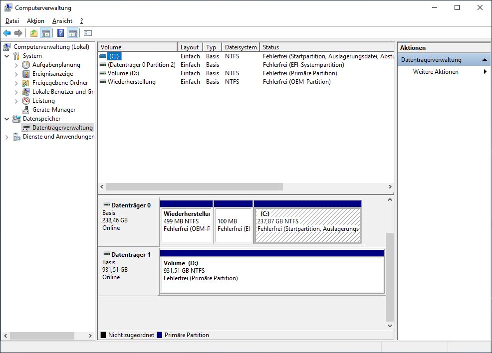

Erledigt, habe alles neu angelegt, Platte formatiert.. Werde jetzt alle Daten von USB auf das neue LW kopieren. Damit habe ich ja das meiste davon zurück.
Reaktionen: Terrier, werkam und Schildkröte09
Du hast nur formatiert ? Dann bleibt es doch ein dynamischer Datenträger mit dem man heute nichts mehr anfangen kann ...
Lösche das dynamische Laufwerk und erstelle eine Primäre Partition auf der Platte.
Evtl. muss die Platte umkonvertiert werden zu GPT.
Und dann formatieren ... und Daten zurück sichern.
Bis zu 128 primäre Partitionen sind auf einem GPT Datenträger möglich. Da brauch man kein dynamisches Laufwerk.
Link zur Umkonventierung >>>
So ist es jetzt:

Sieht alles gut aus.

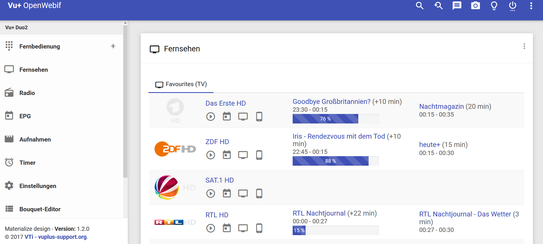

Du weißt aber, das dies eine unsichere Verbindung darstellt und die Dateien abgegriffen werden könnten ?
Besser ist eine Verbindung über den Router z.B. Fritzbox. Die VU benötigt dazu = OpenWebif
Dann sieht das ganze wie im Bild aus :
767412
