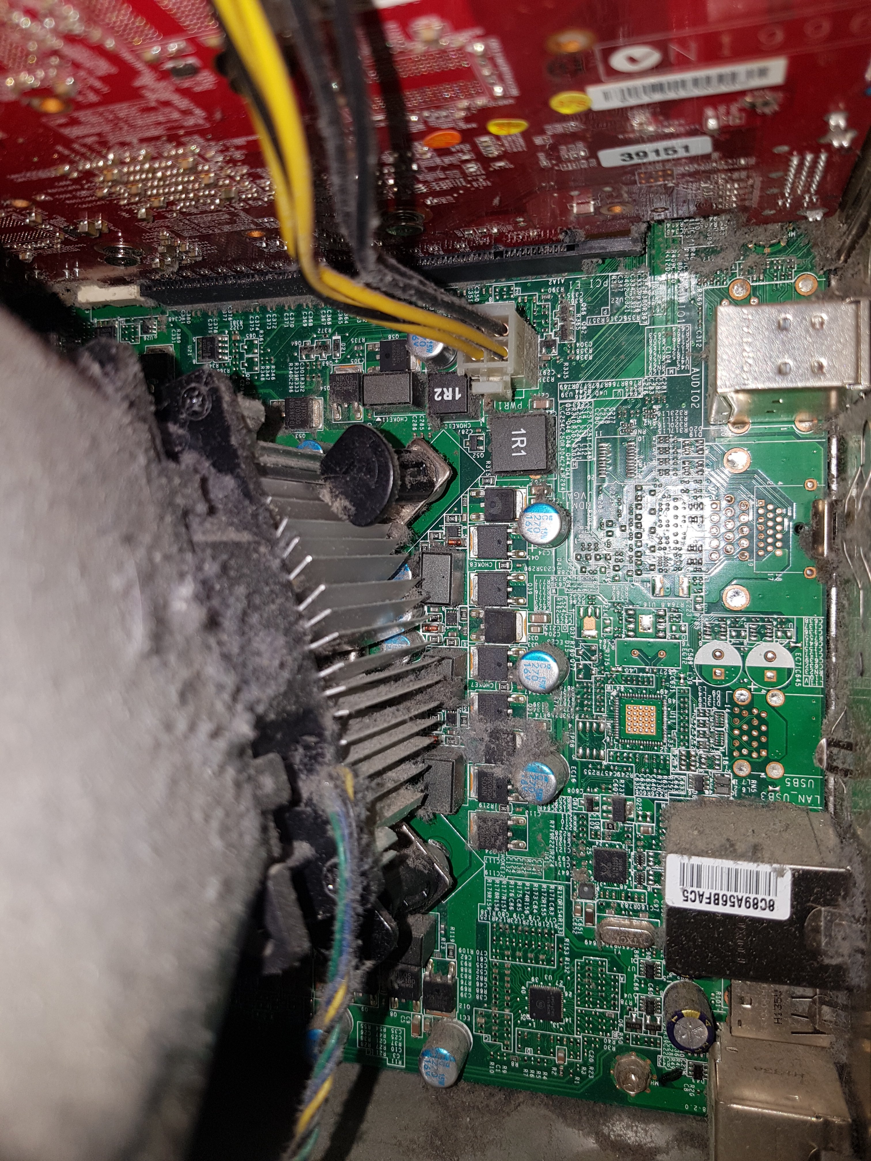

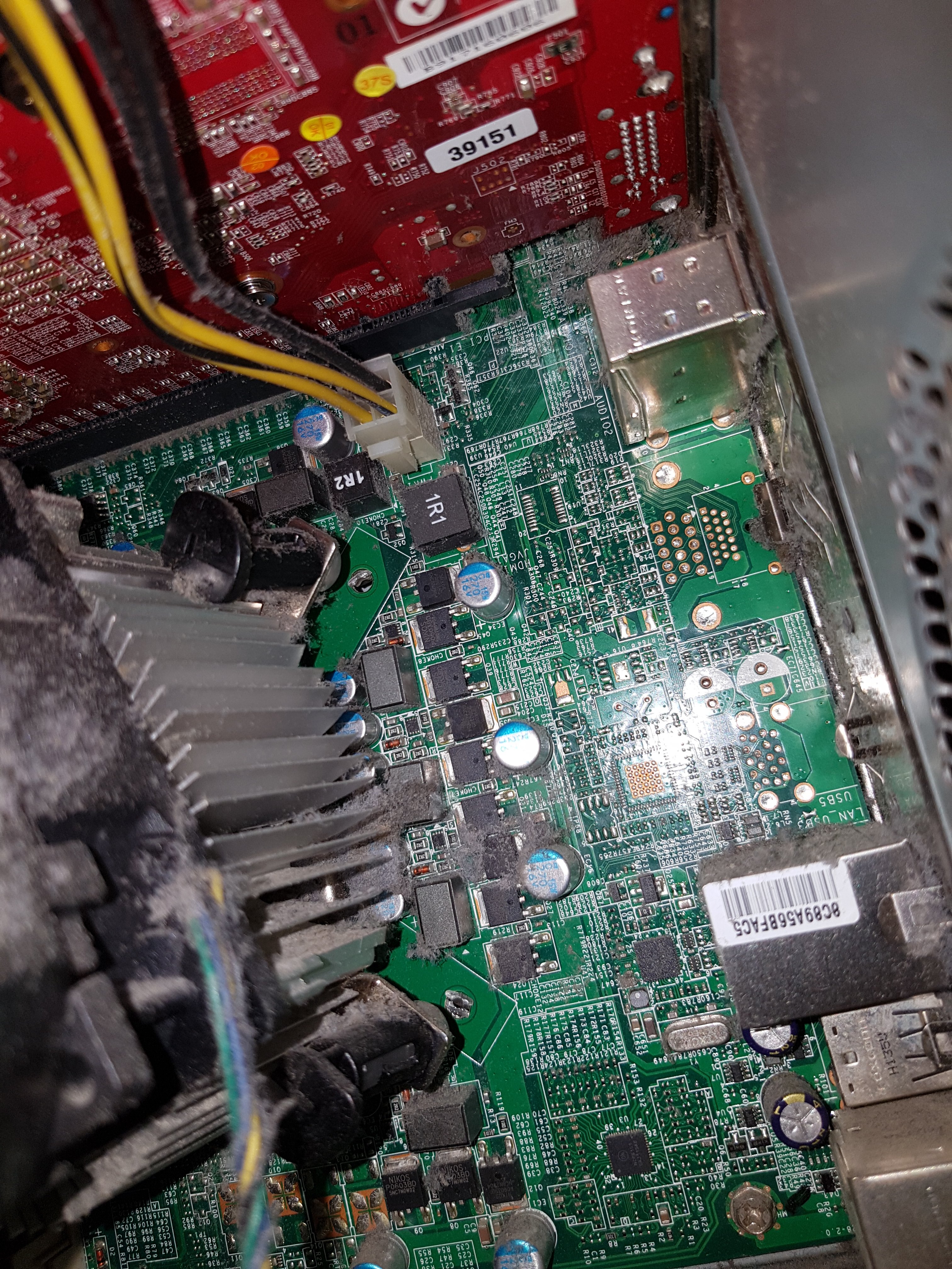

Ich habe mal ein Bild vom Lüfter angehängt, die 2 schwarzen Teile kann ich vom MB abheben, auf der anderen Seite sind sie noch fest. Da der Lüfter auch so verstaubt war, wollte ich ihn noch säubern, aber das kann ich mir jetzt wohl sparen? :(
Welcher Lüfter würde hier überhaupt passen?

Du kannst versuchen ob die pins noch halten wenn du sie hinendrückst. Ansonsten einen verschraubbaren kühler kaufen (etwa 30 - 40 Euonen) allerdings muss dann wohl da MB raus. Das nächste problem ist ich würde in den Rechner nichts mehr investieren.

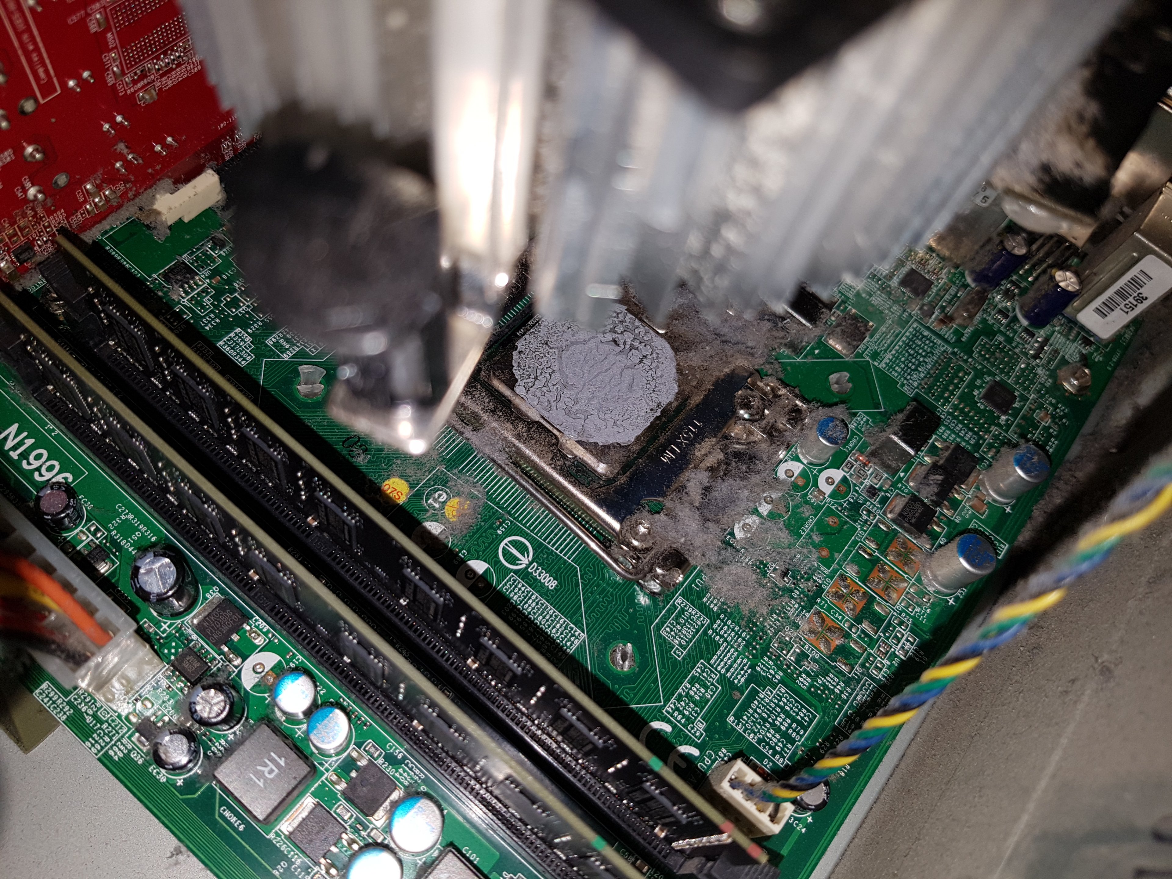

Ich habe jetzt erstmal noch ein Foto davon, wenn ich den Lüfter/Kühler etwas weiter anhebe ... was meint Ihr, wonach sieht das aus, was brauche ich, um das wieder in den Griff zu kriegen? :/

bitte: tu den dreck raus, der kühler lebt ja schon.
ich nehme an, daß einer der pushpins rausgesprungen ist, um 90° drehen und wieder reindrücken.
weil so hat der offensichtlich keinen anpressdruck.
oder besser: kühler abnehmen, reinigen, neue wlp, und korrekt montieren.
noch besser: wie oben, nur: besseren kühler montieren!

Also der Kühler ist Mist aber du könntest ihn reinigen, neue Wärmeleitpaste draufmachen und wenn die Pins in Ordnung sind, wieder montieren. Das würde dein Problem wahrscheinlich lösen.
Ich persönlich würde aber einen anständigen Kühler kaufen.

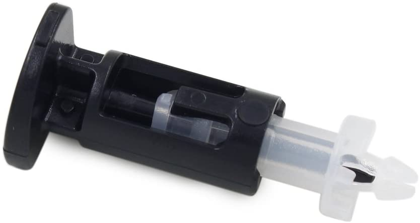

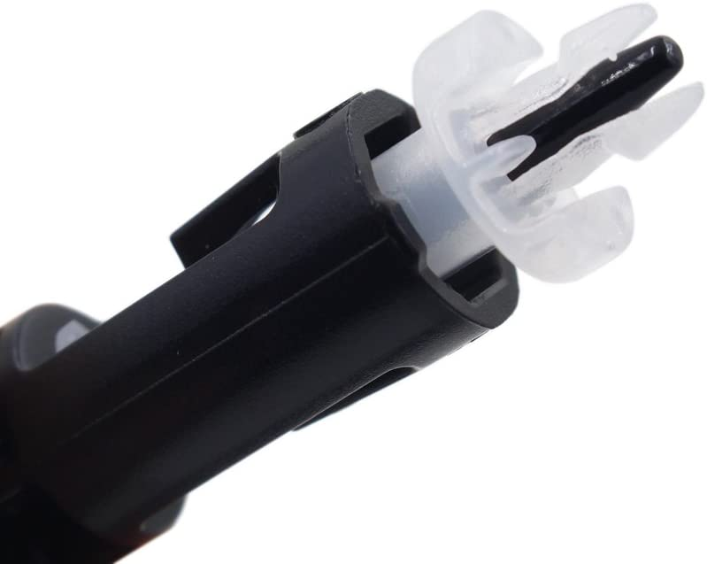

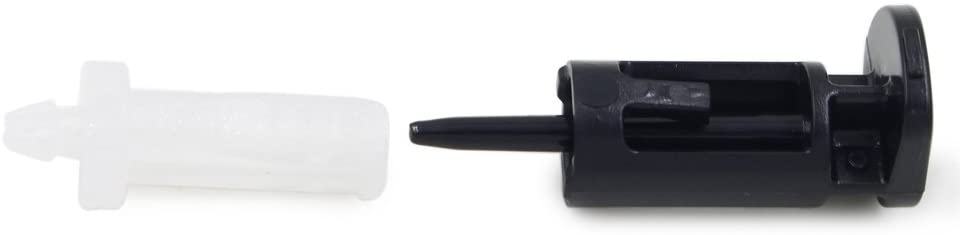

Also die Pins funktionieren normal nach so einem Prinzip:
Ich denke Anhand der Bilder wird das klar. Was mir an deinen Bildern aber jetzt nicht ganz klar ist ob dieser Helle Kunststoff abgebrochen ist und da drin feststeckt oder ob sich deine Mechanik einfach von den Standardpins etwas unterscheidet.
Nach dem Bild zu urteilen ist der weisse Kunststoff gebrochen an den Pins. Also muss ein neuer Kühler her. Bilder sehen dennoch gruselig aus. Mal alles sauber machen bei Gelegenheit würde nicht schaden ^^

da ist nix gebrochen.
das schwarze muß "zurück", die weissen spitzen per hand zusammendrücken, damit die durch das loch passen.
durch das arretieren spreizt der schwarze kern die spitzen auf, und sorgt für festen sitz.
so funktioniert das in der theorie.
und es gibt eine "open"" und eine "arretiert" position bei druckknopf oben. aufsetzen in der open position.
ja, und im prinzip sollte man halt wissen, was man tut, wenn man in einen pc reingreift. ist wie bei allem anderen technischen zeug.
Das ist doch eine Einheit und auf dem Bild sehe ich Kunststoff unter dem MB. Das sieht für mich auch nicht so aus als es sauber ist sondern so "zerrissen" / gebrochen.
Quasi die Nasen die durch den schwarzen Pin gespreizt werden stecken noch in den Löchern.

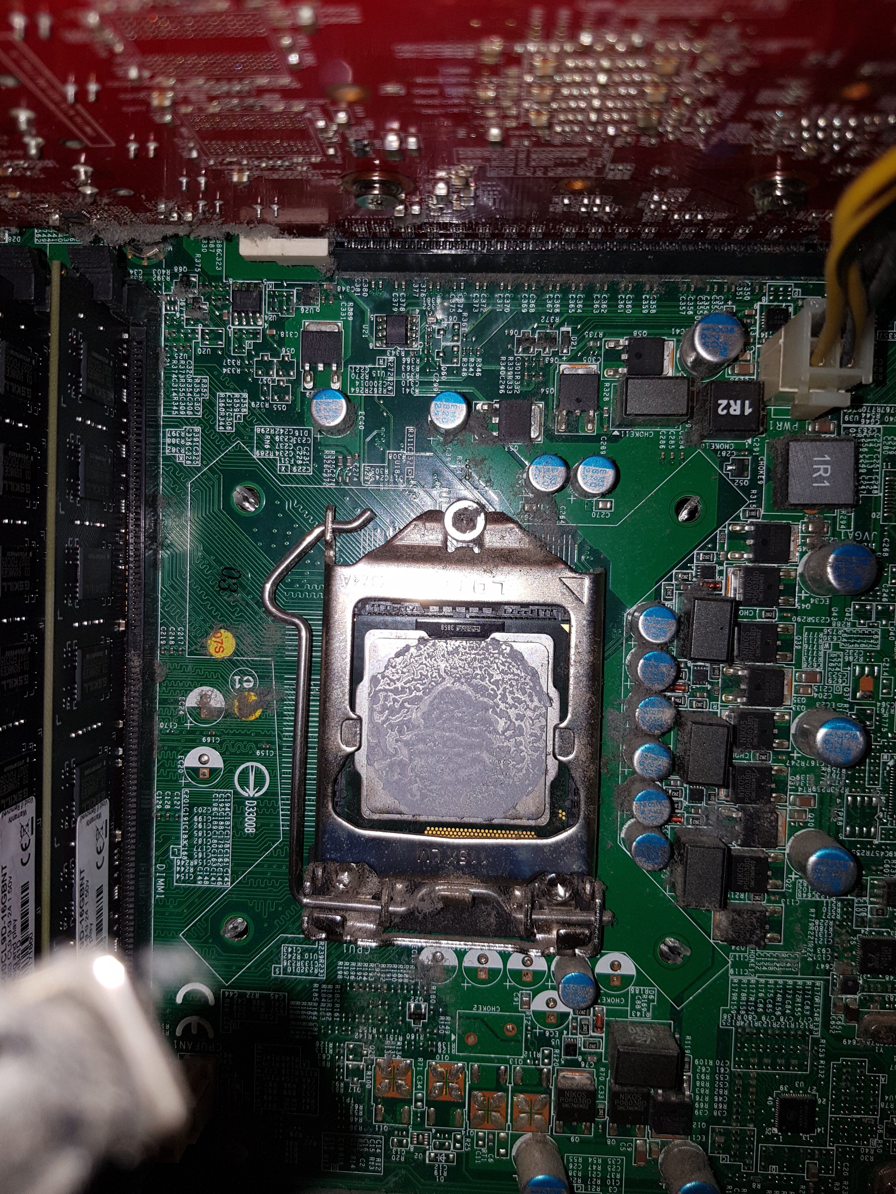

Ich habe jetzt mal den Lüfter zur Seite genommen und ein Foto davon gemacht. Wie genau gehe ich jetzt am sinnvollsten vor?
