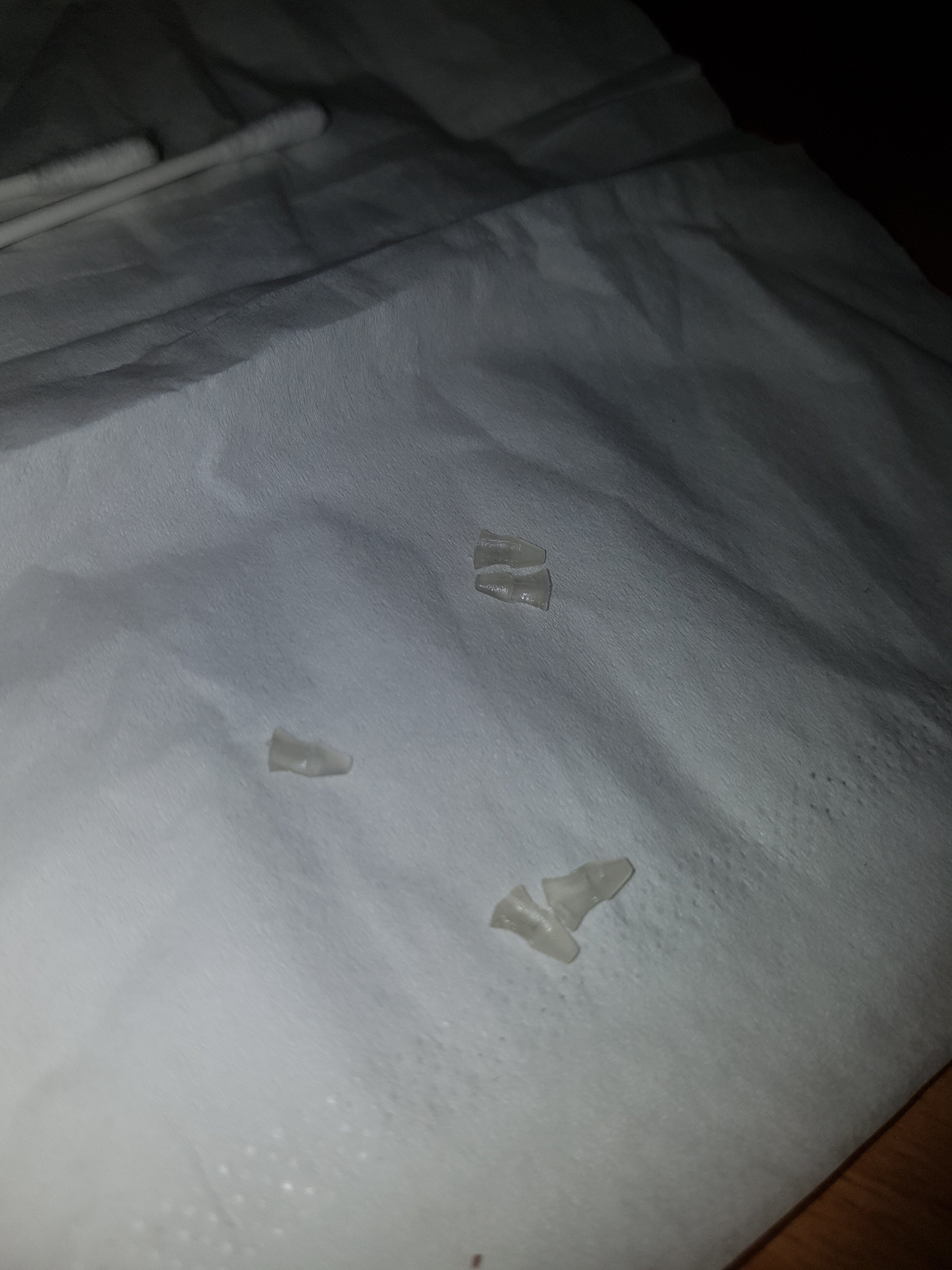

Also für mich sieht es so aus, als ob alle vier Pins gebrochen wären.

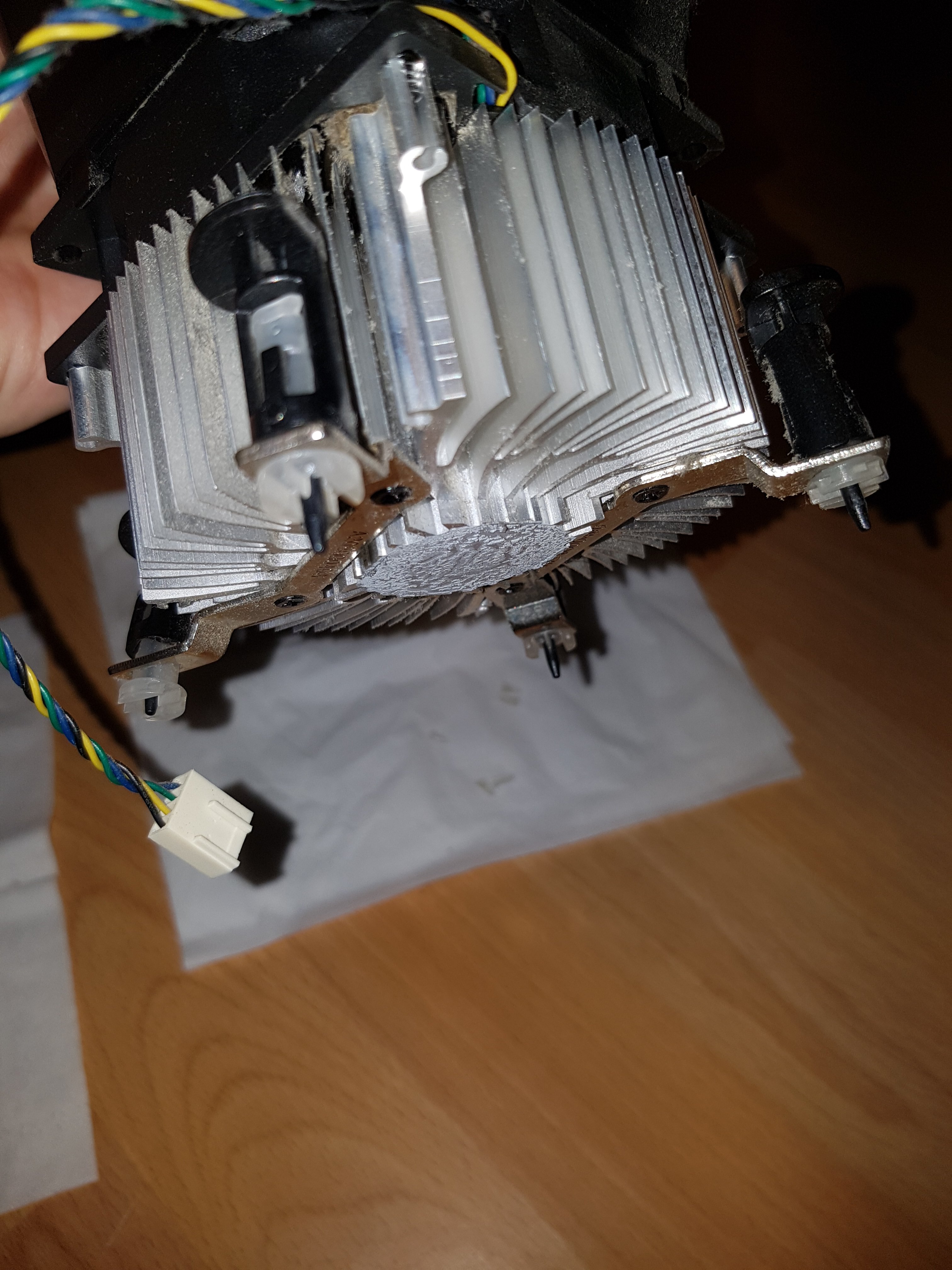

Mach mal bitte ein Foto von dem Pin am Kühler selber.

Ich denke, genau das ist es, Bruch aller 4 Pins.

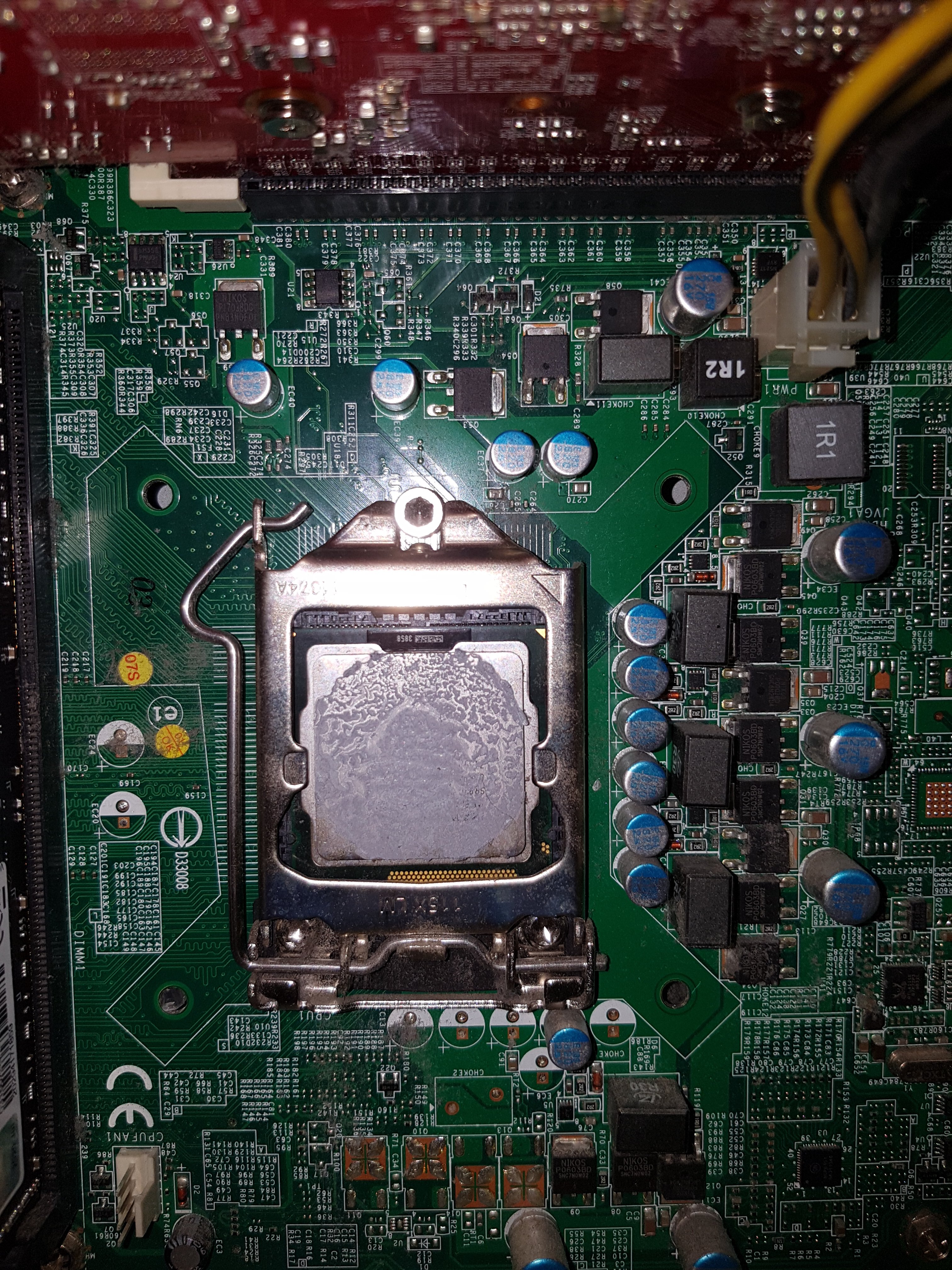

Im Anhang einmal ein Foto von den Plastik-Resten der Pins, die ich noch aus dem MB holen konnte (1 Paar steckt noch drin, kriege ich aber raus), dann der Lüfter selbst und vom Prozessor.
Mein Plan wäre jetzt: Alles säubern, 4 neue Pins und WLP bei amazon bestellen und den Lüfter wieder draufsetzen. Könnte das klappen? :/

Kannst dir auch einen neuen Intel boxed Kühler für Sockel 1155 holen, die Dinger kosten auch nur ein paar Euro. Ein neuer hat schon Wärmeleitpaste drauf, ansonsten, wenn unklar, WLP dazu kaufen. Kaufst du nur die Pins, vergiss nicht die WLP dazu.
Die alte WLP auf der CPU abwischen, sauberer Lappen, vielleicht noch mit Alkohol genügt. Neue WLP, wenn nötig, flächig dünn auftragen oder kleinen Klecks, jedenfalls keine ganze Tube draufschmieren, nur damit die auch leer wird. Siehst ja etwa, was aktuell drauf ist.
Montage ist an sich einfach, sonst gibt's sicher reichlich Videos zum Anschauen. Korrekt verbaut, schauen die weißen Hülsen hinten raus, sind durch die Widerhaken arretiert und die schwarzen Stifte darin sind sichtbar. Und man drückt beim Montieren nicht auf den Lüfter, sondern nur auf den Kühler bzw. die Pushpins, idealerweise über Kreuz.
Mehr Sorgen würde mir da die Verfärbung der Sockelhalterung und des CPU Heatspreaders an der einen Seite machen, sieht irgendwie leicht verkokelt aus.
Aber wenn derRechner bis zuletzt funktionierte, wird's wohl nichts ausmachen. Wenn nicht, kann das dann der Grund sein.
