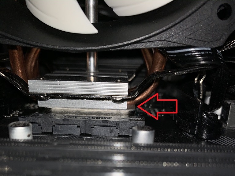

Jedoch habe ich seitdem so einige Probleme. Windows braucht teilweise mehrere Versuche um zu booten und COD Warzone friert plötzlich zwischendurch ein. Windows selbst ist aber noch da.
Ich bin mir unschlüssig ob dies tatsächlich ein Problem des Lüfters ist. Ich habe nebenbei mal das Tool CoreTemp laufen lassen. Hier liegt die CPU in Windows bei etwa 50° und geht unter Last auf gute 80° hoch. Leider habe ich aber keine Vergleichswerte zu meinem alten Lüfter. Generell sollte dies aber kein Problem sein.
Könnte es vielleicht sein, dass wenn die Last rapide steigt, der Lüfter aber nicht schnell genug darauf reagiert und daher die Temps so hochschnellen, dass irgendwelche "Notbremsen" vom System gezogen werden, sodass es zu solchen Problemen kommen kann?

also die Menge sollte eigentlich in Ordnung sein. die von Hauro im zweiten Video gewählte Variante, mit einer kleinen Spachtel und nur recht dünn, habe ich ebenfalls genutzt... das sollte gut sein...
der Kühler wird per Klemme montiert - nicht verschraubt... lockerer oder fester geht nicht... aber ich mach ich gleich einfach nochmal ab - schau ob die Wärmeleitpaste gut gereicht hatte und prüfe dann natürlich auch nochmal den Sitz
Generell läuft der Lüfter aber, sitzt auch (zumindest so wie ich das sehe) ordentlich drauf und regelt auch seine Geschwindigkeit
EDITH sagt:
soooo... bevor ich mich nochmal dran gemacht habe, habe ich auch einmal per PRIME95 versucht zu schauen, wie es mit der Stabilität aussieht. nach wenigen Sekunden stieg der erste Thread aus, kurz danach 2 weitere - dann habe ich abgebrochen.
das hatte ich dann 3x wiederholt mit dem gleichen Ergebnis.
jetzt habe ich die Sache also nochmal auseinander gebaut. Um vernünftig an diese scheiß Klammer dran zu kommen und bessere Sicht zu bekommen, musste ich Graka und Ram ausbauen. Und tatsächlich, die CPU war an der einen Seite nicht bedeckt.
ich habe dann alles einmal abgemacht und habe dann zu meiner Überraschung festgestellt:
die CPU ist 38mm beidseitig lang. Die Platte des Kühlers jedoch von der einen Seite 35mm und von der anderen Seite 38mm - warum????
nun - neue Wärmeleitpaste drauf, Kühler möglichst mittig aufgesetzt. Somit ist sie noch immer nicht ganz bedeckt, aber zu beiden Seiten halt nur noch 1-2mm.
PRIME95 läuft gerade seit 20min ohne Fehler... die CPU wird hier aber sogar bis 89° warm. wird vom System aber nicht gedrosselt - sollte also in Ordnung sein, sonst würde das System ja selbst regeln.
Im Idle unter Windows auch weiterhin fast 50°. Im Bios 37°
Nun, mal schauen ob ich damit nun klar komme. Wäre schön.
