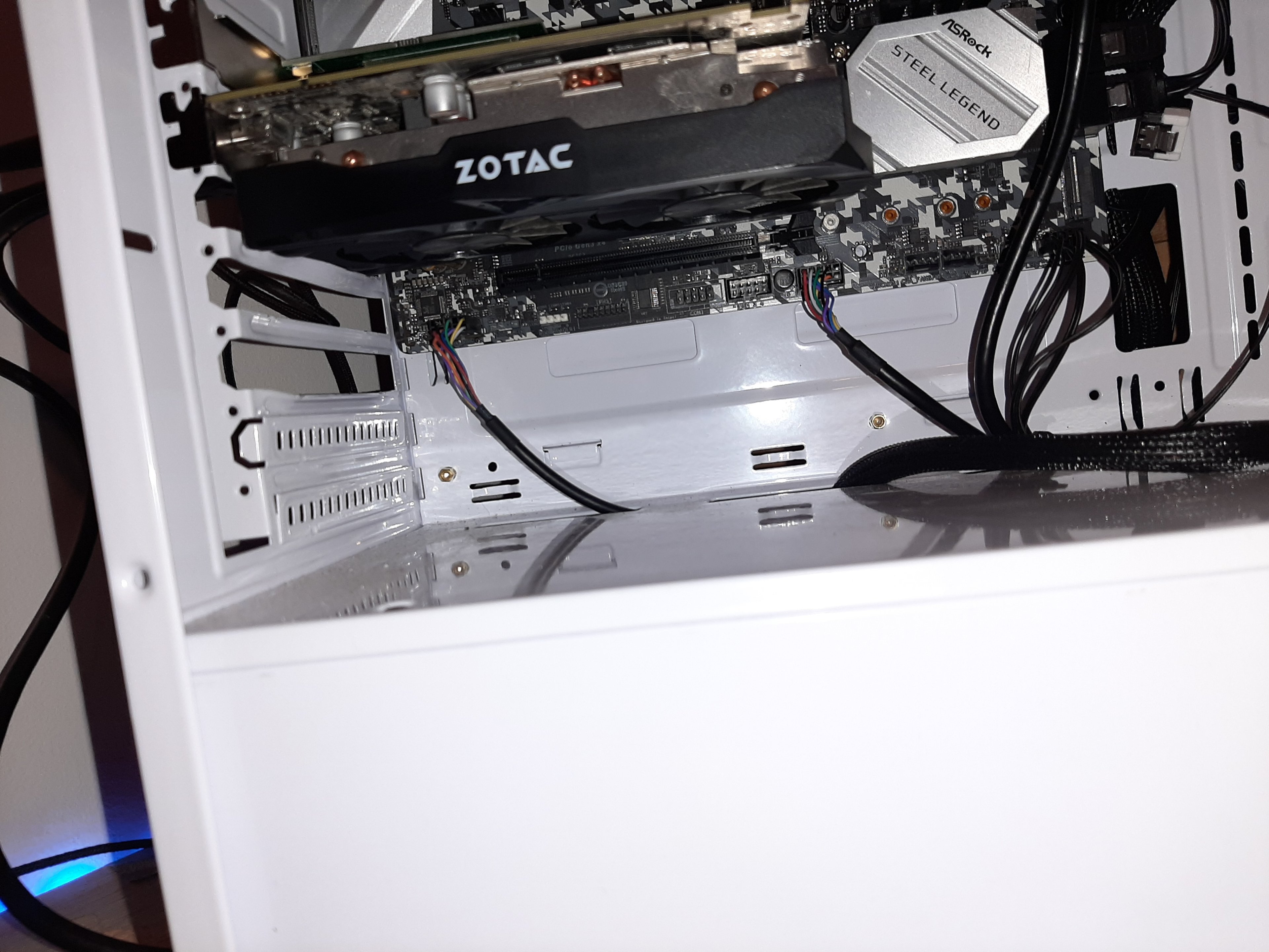

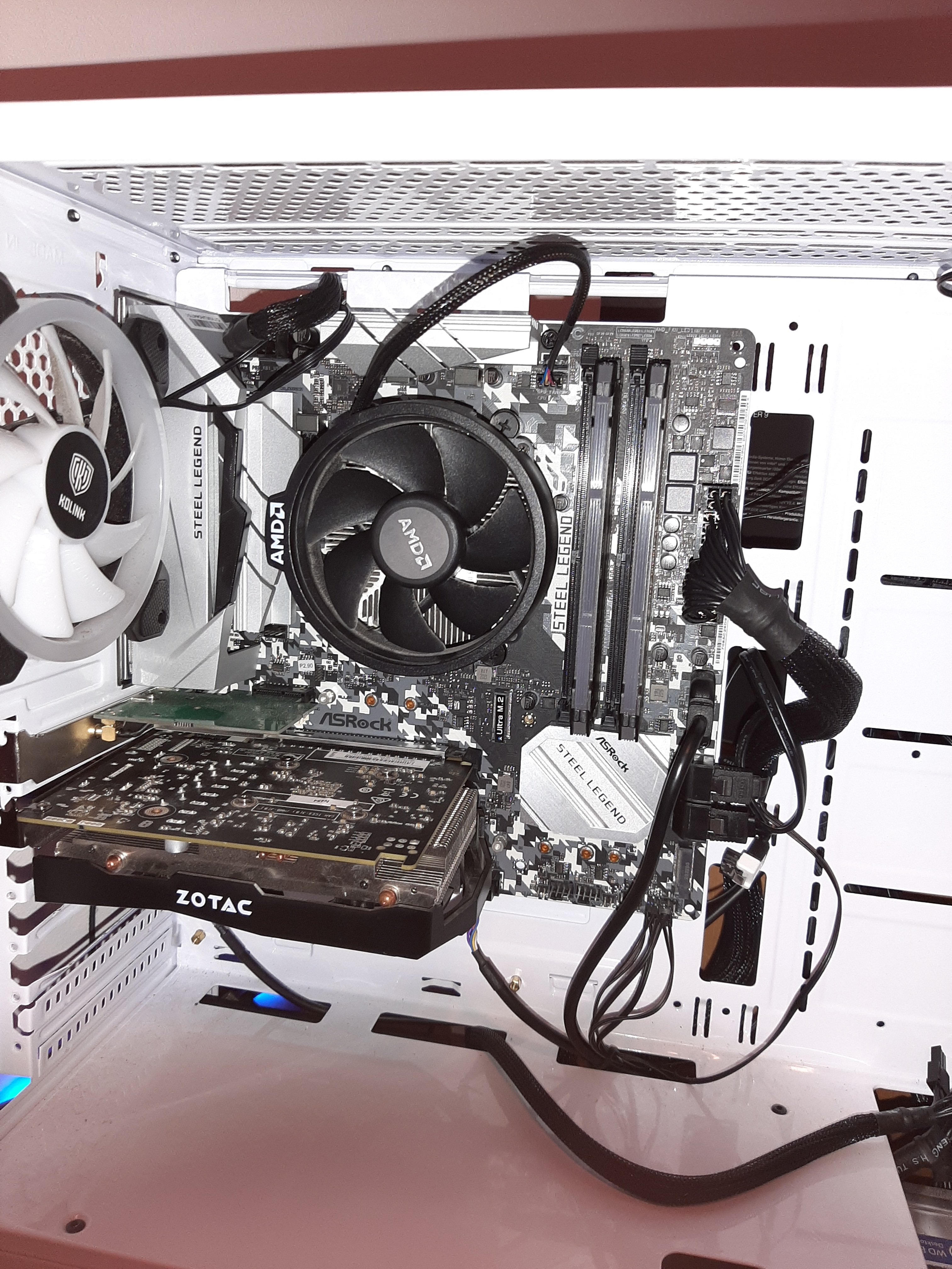

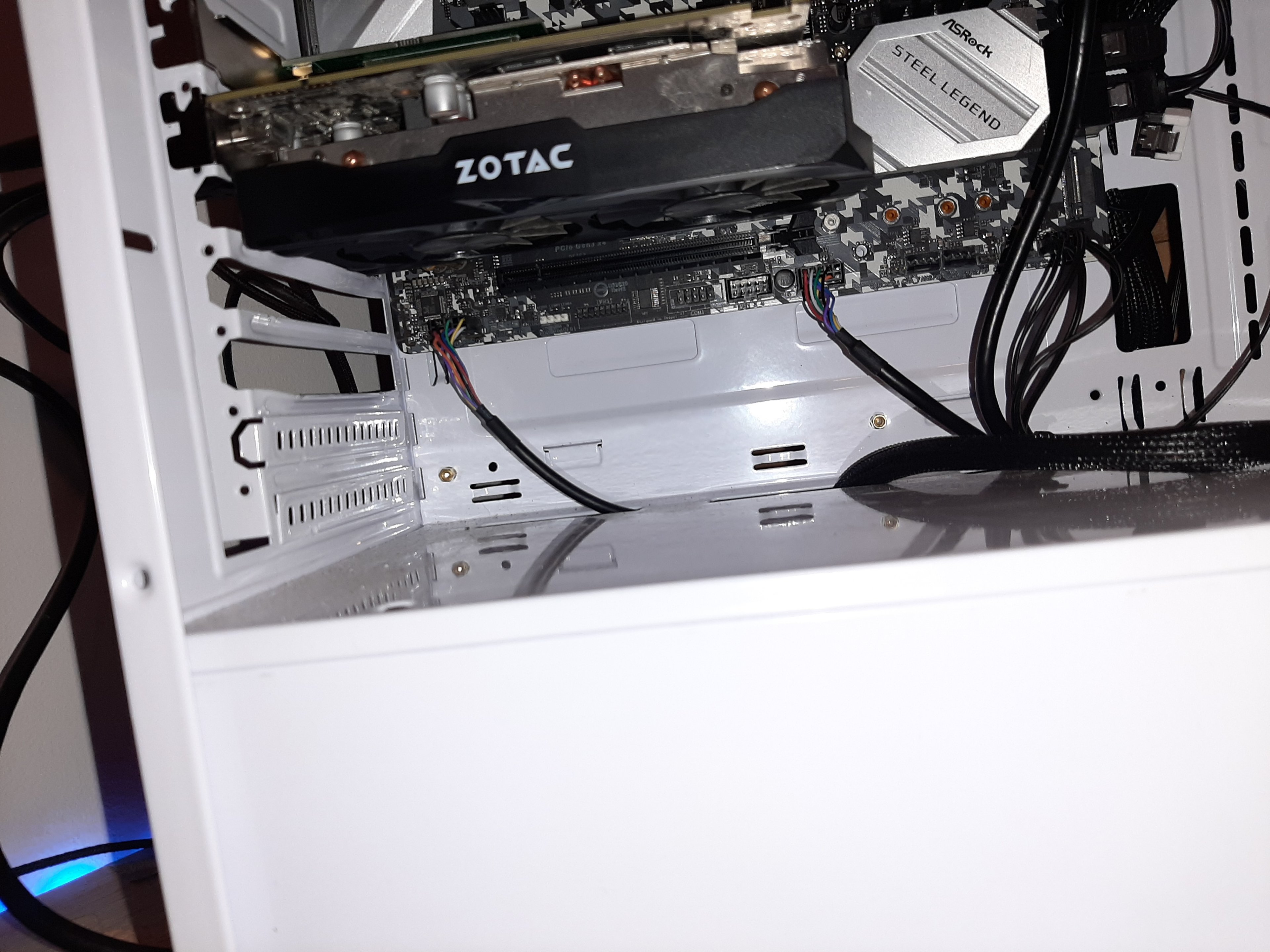

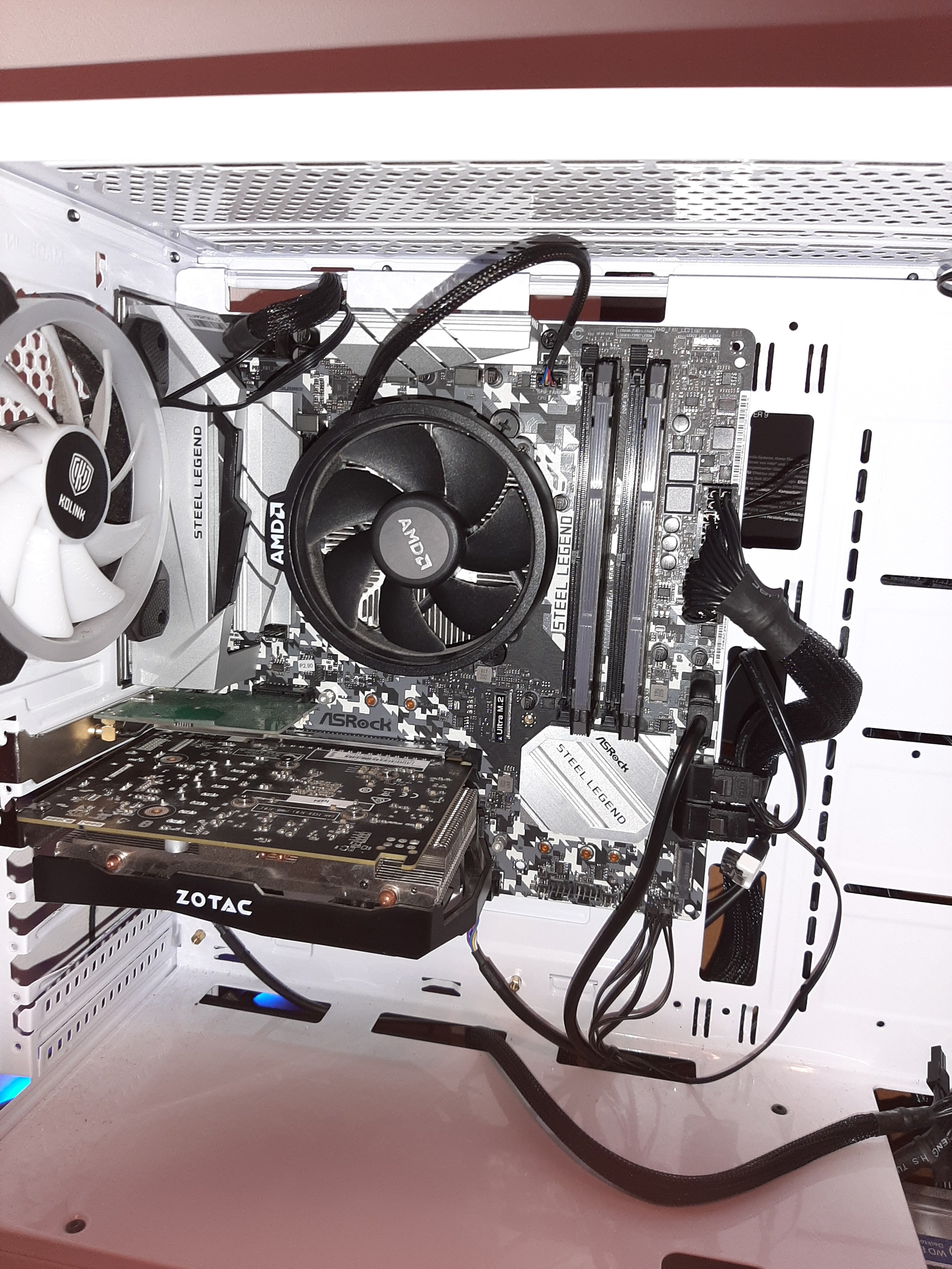

Ob du Fehler beim Zusammenbau gemacht hast, ist nicht erkennbar, da die Bilder ungefähr die Qualität eines schlechten Super8 Films aus den 60ern haben...

Es fehlen auf jeden Fall einige Befestigungsschrauben des Mainboards.
Sind Abstandhalter unter den Schrauben? Und auch nur da, wo entsprechende Befestigungen an dem neuen Mainboard vorgesehen sind?

Bei deinen Fotos sind manchmal die Stecker nicht richtig drin (zb der extra 4Pin am ATX), oder die Grafikkarte sitzt nicht richtig im Slot etc.
Falls es ein Modulares Netzteil ist, da auch mal prüfen dass alle Kabel drin stecken.

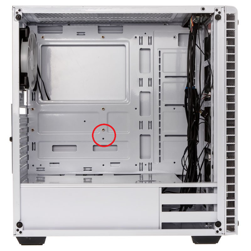

Und zumindest auf den Fotos vom Gehäuse auf der internetseite von Kolink ist ein Standoff nicht passend für dein Mainboard
Hoffe den hast du da weg gemacht? Der sollte da eher ein Loch weiter drunter kommen. Nicht dass er auf der Rückseite vom Board irgendwo einen Kurzschluss macht.
Aber sieht zum Glück nicht so aus
