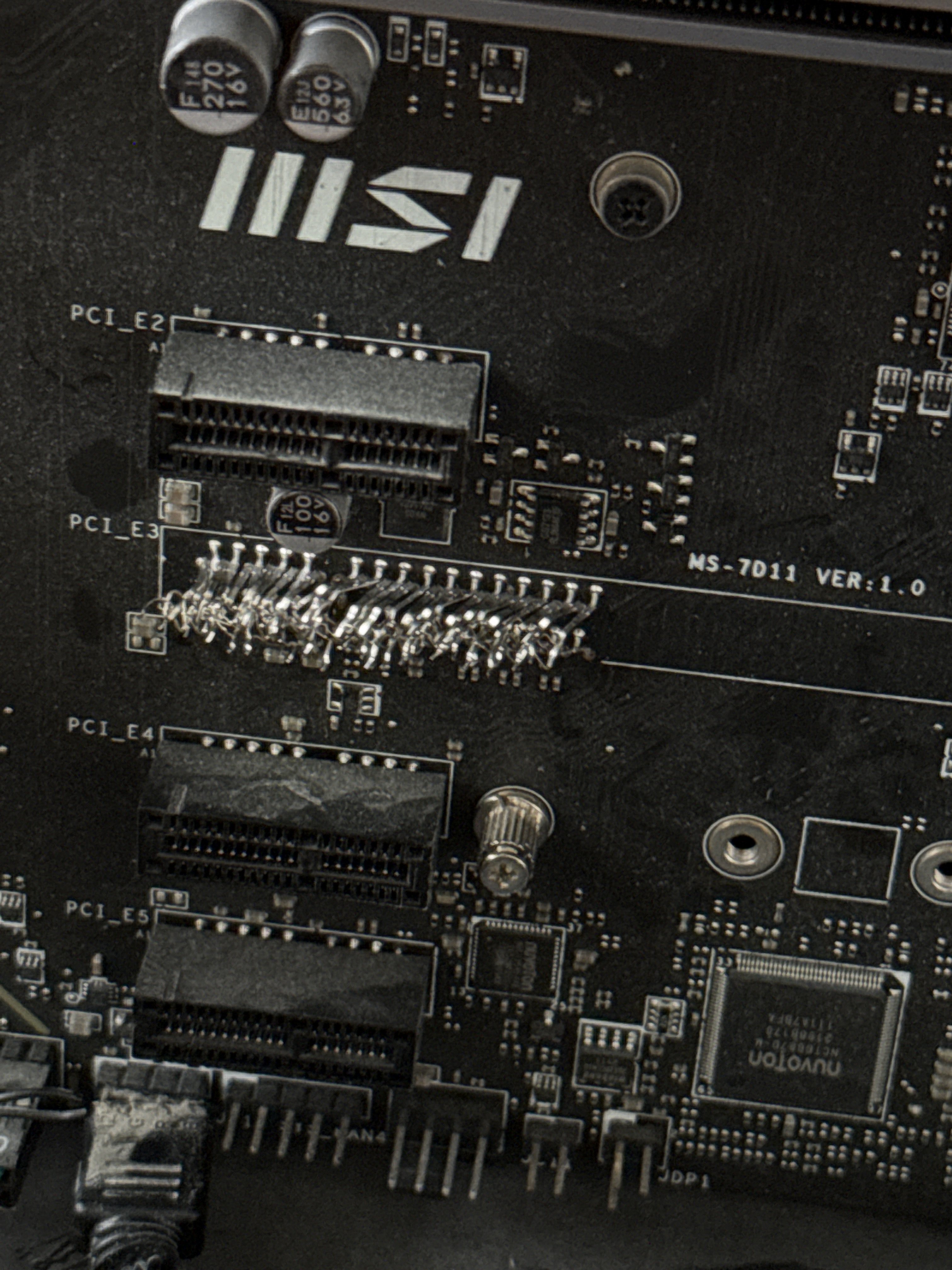

Guten Tag, ich habe das Problem das ich seit gestern ein Kurzschluss in meinem Netzteil habe jetzt wäre interessant ob mein mainboard oder das Netzteil erneuert werden muss. Zudem habe ich mir gestern ein PCIE Slot komplett abgebrochen auf dem mainboard Bild siehe Anhang.

Bei dem Schaden kannst du das Board wegwerfen. Was zum Henker hast du damit gemacht?
Netzteil kann man schlecht sagen, die Infoangaben sind dafür zu dünn. Aber wenns wirklich einen Kurzschluss hatte dann natürlich das auch.
Reaktionen: choyaa, JoeDante, inge70 und 6 andere
Also wenn du den PCIe Slot abgebrochen hast, wirst du das Board ja wohl so oder so ersetzen müssen - es sei denn du willst diesen einfach nicht nutzen, was je nach Anbindung des Slots und der Karte die dort rein sollte, halt wichtig sein könnte.
Mir stellt sich allerdings die Frage, wie du das geschafft hast. Da muss ordentlich Kraft dahintergewesen sein, einfach nur durch ein- und ausbauen mit evtl. bissl würgen, schafft man das definitiv nicht.
Ausserdem wär interessant, wie du den Kurzschluss feststellst und woher du weisst, dass das NT der Verursacher davon ist.
Reaktionen: JoeDante, BarBaer und djducky
So wie der Pinsalat aussieht, hat dieser Ex-Slot mehr als genug eigene Kurzschlüsse.

Nach dem kaputten PCIe Slot PC angemacht, dann hat die Kurzschluss Schutzschaltung vom Netzteil ausgelöst.
Knipex wäre dein möglicher Freund alle PCIe Kontakte kurzschlussfrei abzuschneiden und nochmal kurz den PC anzumachen. Läuft er, Kurzschluss weg.
Ansonsten ist schon vorher weit mehr kaputt.
Ich weiß nicht, ob ich jemandem, der seinen Slot derartig verorgelt hat, zutraue, die Kontakte sauber zu kappen und jeden einzelnen der Drähte vom Board zu entfernen...

man sieht immer irgendwas zum ersten mal - in dem fall so einen brachial abgerissenen pci-e slot :evillol:
saubere leistung, muss man erstmal schaffen.

Ich würde auch einen Elektronikseitenschneider nehmen und die ganzen Kontakte abschneiden. So das es keinen Kontakt untereinander gibt. Theoretisch sollte das Netzteil noch funktionieren und es hat nur die Schutzschaltung ausgelöst.
Reaktionen: Der Nachbar, BarBaer und lolekdeluxe
Wenn der Rechner aus war als du den PCI-E geschrottet hast kann man das Mainboard noch verwenden.
Ich hoffe das du den Rechner nicht gestartet hast mit den verbogenen Pins.

Ich denke das hat getan, daher weiß er ja nicht, ob das Netzteil jetzt auch hinüber ist.

Also ich würde lieber einen preiswerten Netzteiltester empfehlen zum testen, als zu raten das nochmals einzuschalten.

Wenn dein NT einen Kurzen hat, dann ist es wohl hinüber. Du könntest dir ja sagen, du hattest Glück und das NT hat bereits das Mainboard mit gegrillt 😇 Dann ist es auch egal, dass der PCIe Slot jetzt so aussieht. War ja schon hinüber.
Die Idee mit Knipex kam mir aber auch gleich. Hey, kann ja kaum noch was passieren 😇

Wenn du den Slot nicht benötigst, kannst du einfach die Pins rausholen. Ein Lötkolben von der Rückseite.
Erstmal das Mainboard austauschen, wenn das Netzteil schon vor dieser Misere Probleme gemacht hat, so wie ich es gelesen habe wird womöglich auch ein neues Netzteil möglicherweise nötig falls diese wirklich Probleme macht.

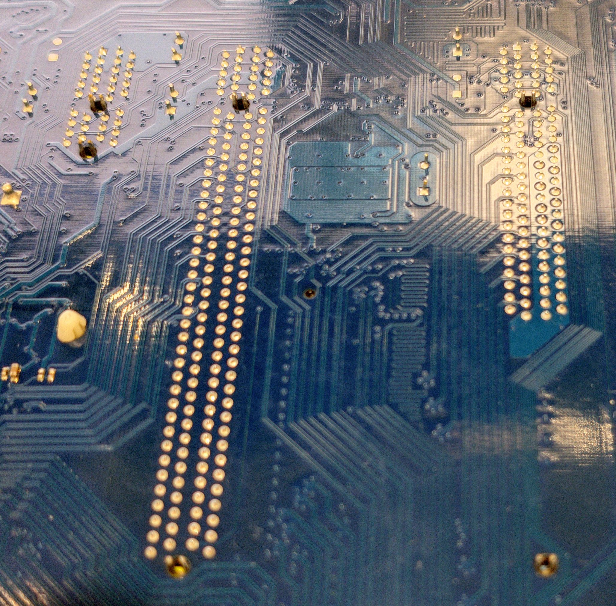

Leider sind ja die heutigen PCIe Slots teils billig umgesetzt. Da ist es einfacher sich den Slot raus zu rupfen.
Beim alten Brett von 2008 halten Metallstifte den Kunststoff in Position. Die hätten auch verlötet werden können oder ich biege die gezielt noch etwas nach außen.
