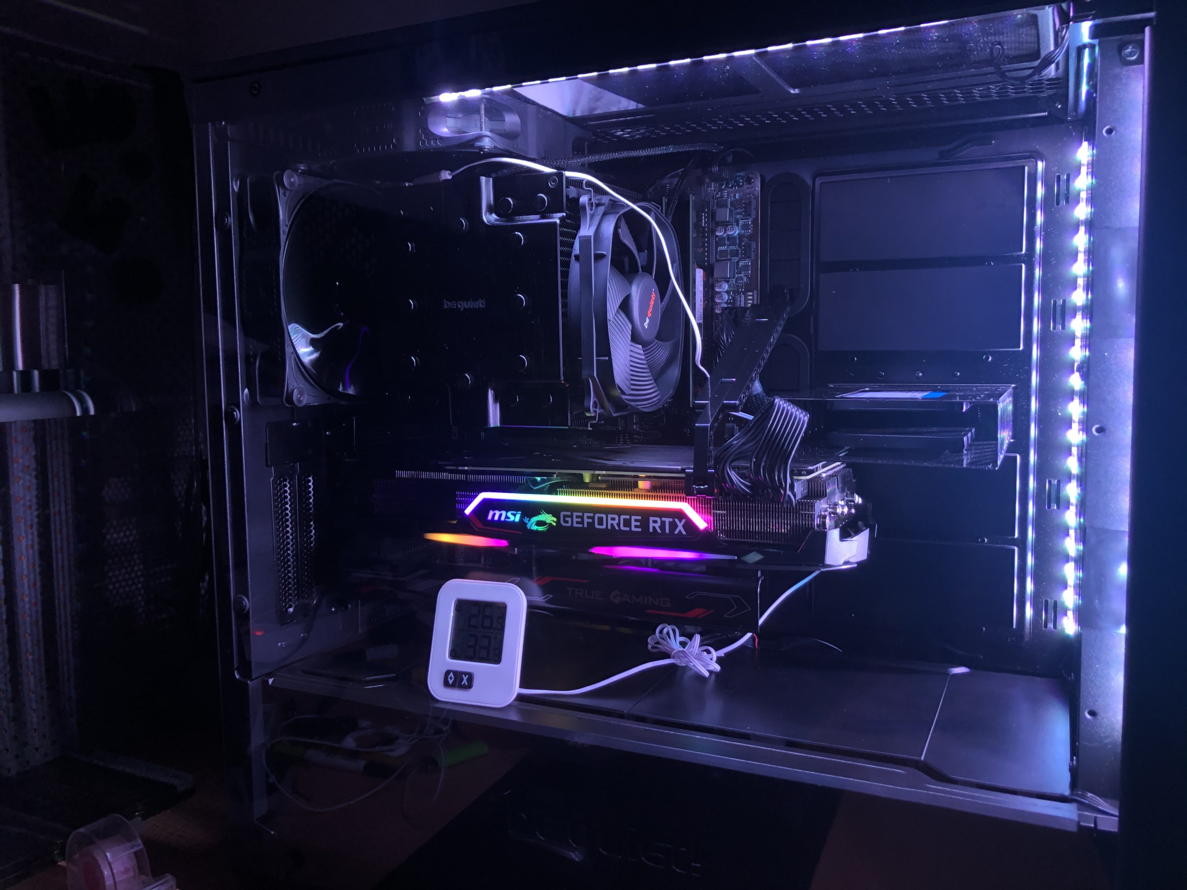

Hallo die Gemeinde,

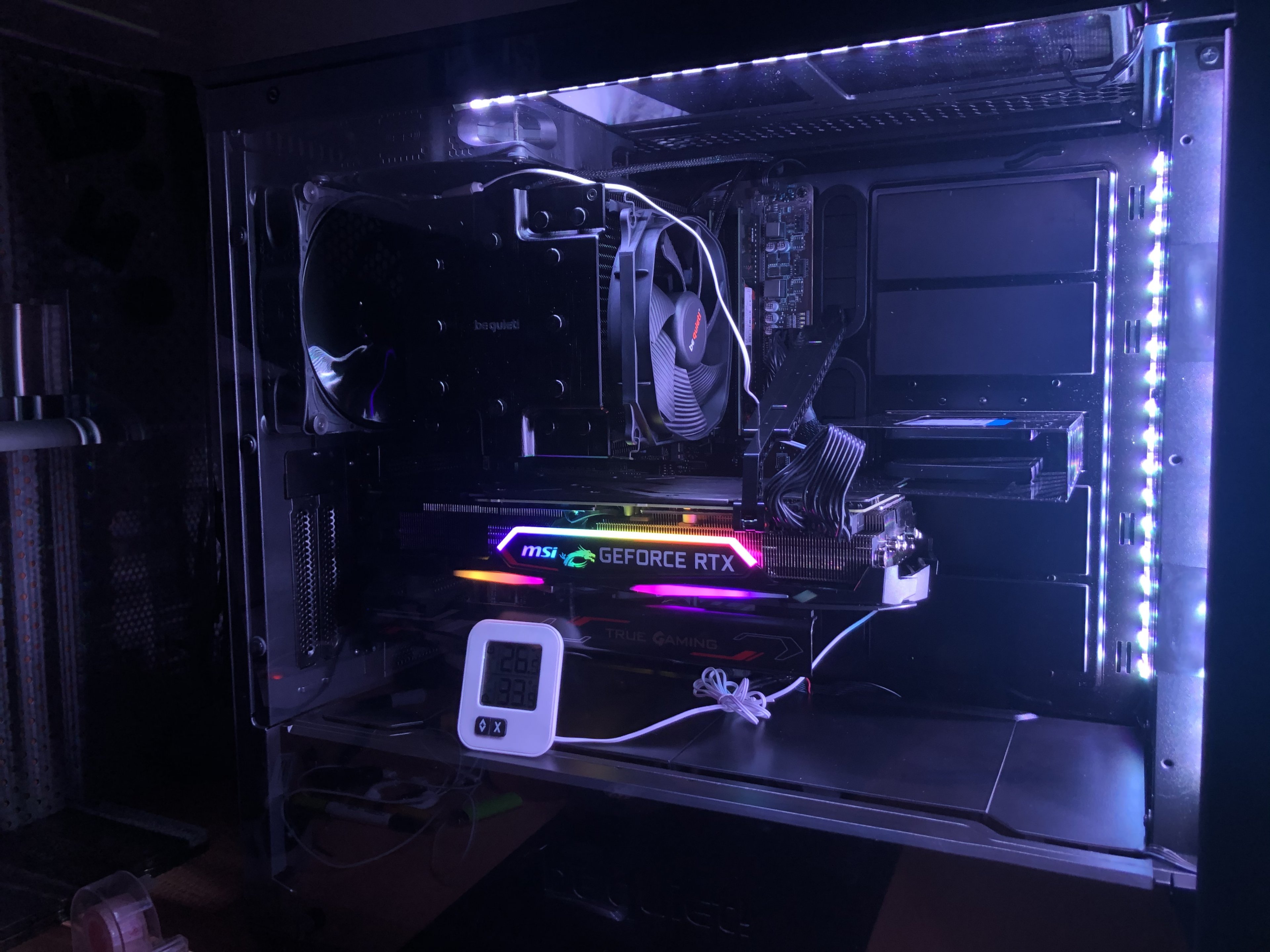

nach langem Suchen, Geschraube und Basteln bin ich endlich angekommen und alles in meinem BeQuiet Dark Base 700 verbaut.
Zum Thema Grafikkarte hier kann mir lange AMD nicht mehr einziehen. Welche Probleme ich mit den Temps hatte und abgesehen bis hin zu Treiber Problemen und inkompatibel zu so manchen Spielen Speziell Call of Duty Modern Warfare. Wurde dann vom Händler nach 2 Wochen und etlichen Verbesserungsversuchen zurück genommen.
Zuerst eine MSI 2070 Ventus geholt aber die ist ja mal abgöttisch LAUT. Also alles was mit Ventus zu tun hat ist LAUT :freak:
Dann habe ich eine MSI RTX 2070 Gaming X Trio genommen und siehe da ein Wahnsinns an Grafikkarte da schalten sich nicht einmal die Lüfter bis 65 grad ein, im Idle liegen die Temps bei mir um die 40-43 Grad. Dafür ist die halt Sehr SCHWER, also mit dem restlichen Lego Technic eine Grafikkarten Hacken gemacht :D, denn die beiliegende Stütze ist für den Eimer aber bringt mir doch etwas für den Airflow das ich die Graka besser mit Luft versorge.
Zur CPU Kühlung Problematik (Ryzen 2700X) habe ich von meinem alten System die Corsair H100 V2 wieder genommen. Doch die in der Front oder Top zu verbauen ist Gruselig. An beiden Plätzen Temps bei 75-80 Grad für den Ryzen 2700X ist lt. AMD bei 85 Schluss. Weiters wenn die Vorne montiert wurde ist es zu lasten der Graka gegangen, Ergo +min. 10 Grad.
Also habe ich auf Gute Tips einiger Forumsmitglieder den Gedanken eine neue WAKÜ zu kaufen überdacht und bin jetzt Glücklicher.
Warum? Es ist ein BeQuiet Dark Rock 4 Pro eingezogen mit einer Kühlleistung von 250W und dazu 4x NB- eLoop B14-PS 140mm Lüfer für die Airflow.
Der Dark Rock dreht ja fast im Idle nie seine Runden gerade mal das er für 2-3 Sekunden anlauft da er ziemlich Gut mit dem Airflow herunter gekühlt wird
Im COD MW schaffen CPU und Graka gerade mal 60-65 Grad bei 4K und das eigentlich nicht mal ansatzweise hörbar, aber nicht mal im geringsten.
CPU habe ich noch mit Prime 95 laufen lassen und komme auf 78 Grad Voll Last über eine Stunde.
Nun hab ich mich für einen Airflow entschieden den Ihr euch auch gerne Hier heraus suchen könnt da kann man gleich erkennen was so eine Gute Airflow im Gehäuse bringt.

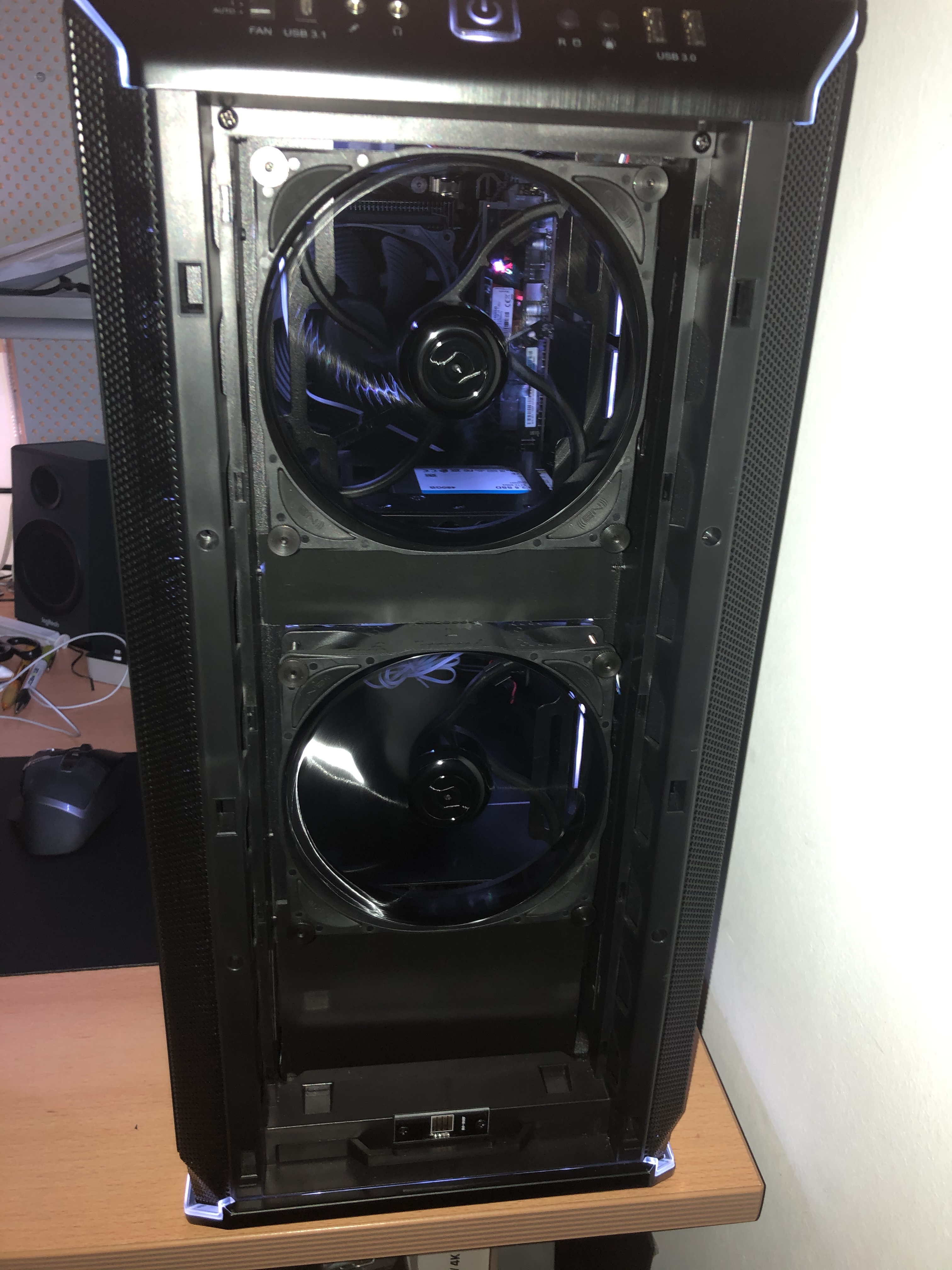

Mein BeQuiet hab ich zusätzlich noch mit einer Bastel Platte in 5mm Schwarz aus dem Baumarkt verfeinert, so das die 2 NB-eLoops an der Front auch wirklich vorne frische Luft ins Gehäuse saugen. Einer ist Hinten Oben On Top eingebaut und hat mir immer die Warme Luft wieder ins Gehäuse geblasen, den habe ich auch mit der Platte so abgeschottet das die Luft nur durch die Schlitze oben aus kann.

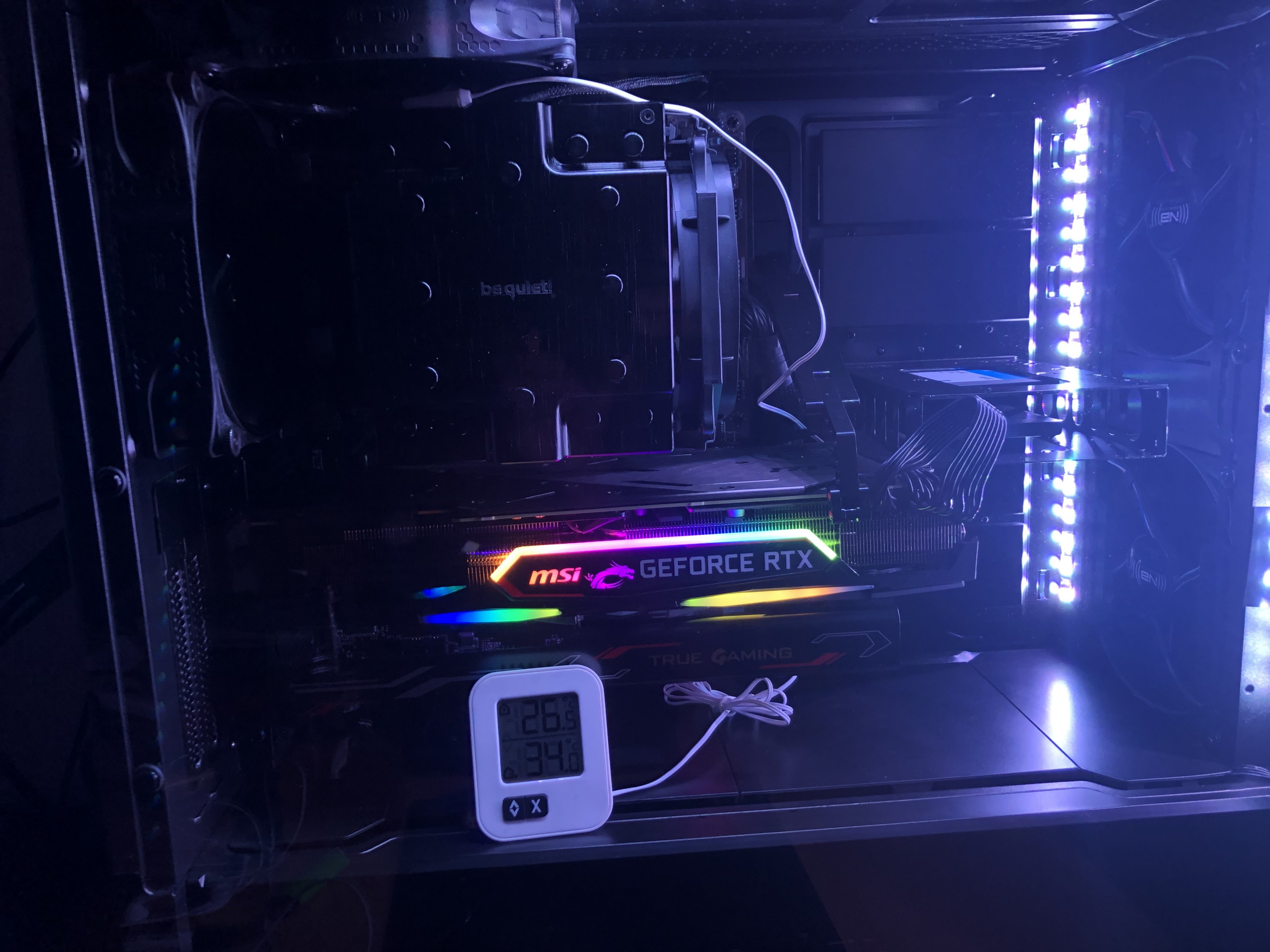

Jetzt noch einen Prime95 Test auf 1h 15min gemacht und dabei noch die Lüfter eingestellt.
CPU stabil 69-71 Grad
Wem das Thermometer aufgefallen ist hier die Daten nach dem Run
Bei Start 43 Grad oben links im Eck bei Ende 39 Grad
Unten bei der Graka hat sich nicht viel getan von Anfangs 27 Grad auf Ende 26,4 Grad
Ich würde sagen Airflow Gesamt funktioniert.

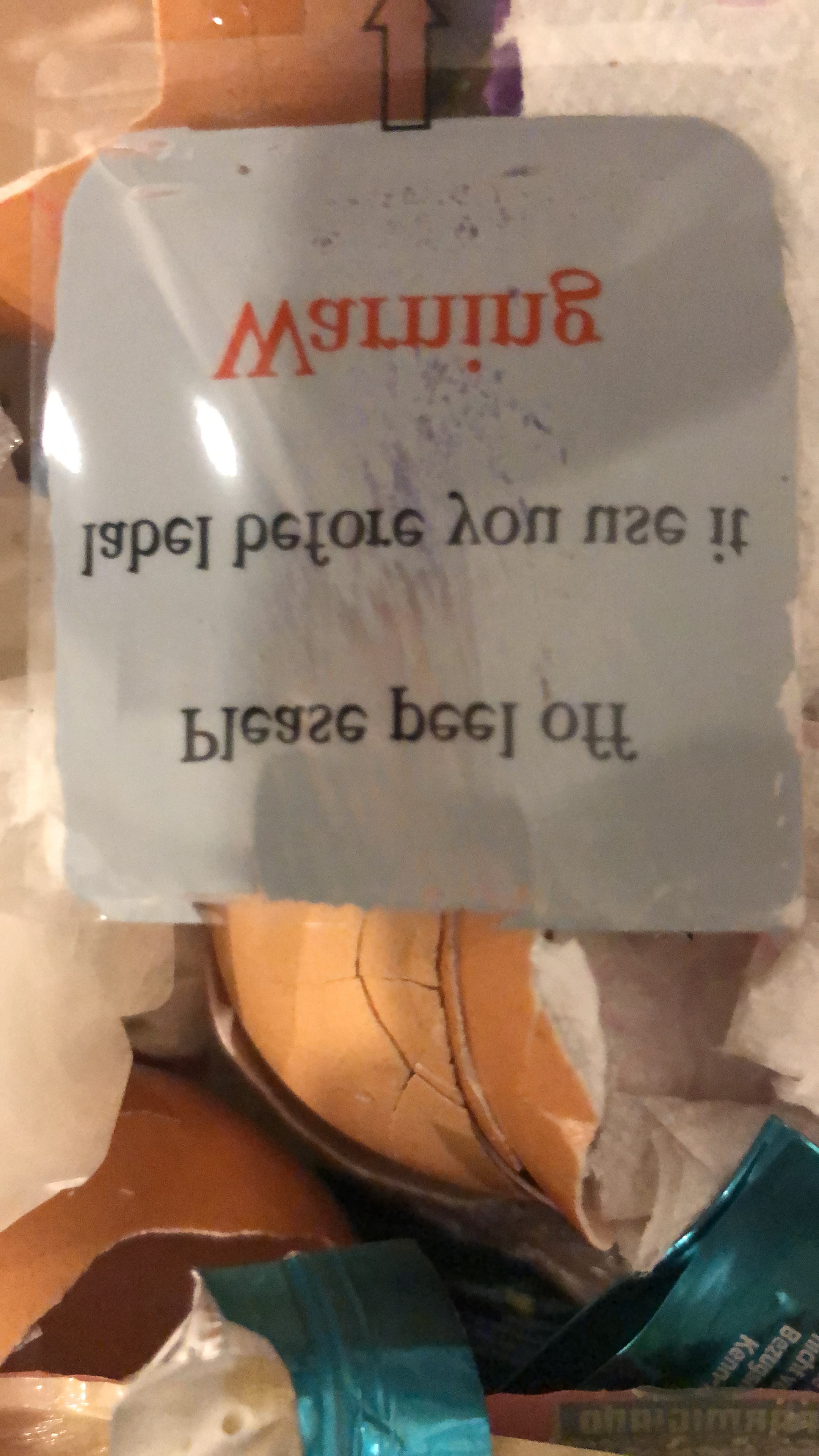

Hier noch mein Hopala und unvorsichtigkeit des Tages :grr:
Leider nicht aufgepasst aber wozu kleben die das auch da drauf man sucht ja nicht gerade danach :D
Leider beim ersten starten erst aufgefallen weil die CPU andauernd 85 grad hatte.
Hat Gut geklebt, Kühler samt CPU aus dem Sockel gezogen, hier empfehle ich Dringendst den CPU mit beiden Daumen mit viel gefühl und Zeit herunter zu schieben und nicht mit Werkzeug ab hebeln.
MFG Franz
PS: REMOVE BEFORE FLIGHT Anhänger wäre angebracht für diese Sticker 😆
