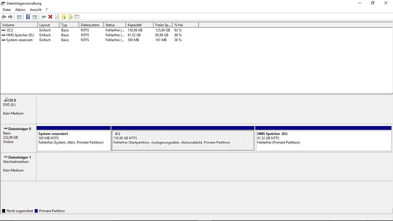

Ein Screen von der Datenträgerverwaltung hättest du längst bringen sollen, denn Windows bootete ja mit den beiden Platten.
Da hätte man ja auch gesehen, wo die Bootpartition ist und wie groß die ist.
Windows 7 hat im MBR Modus, eine System-reservierte 100 MB Partition angelegt.
Bei Windows 10 im MBR Modus, gab es eine 500 MB bis 579 MB System reservierte Partition.
ergo: 100 MB System reserviert auf dem Datengrab bedeute: Der Fehler wurde schon bei Windows 7 gemacht.
500 MB System reserviert auf dem Datengrab bedeute, Windows 10 hat es irgendwie verbockt.

Es werden aber beim Upgrade nur die Systemdateien in C: erneuert, (Programme und Einstellungen ausgelagert und wieder eingefügt) und keine Bootpartition neu erstellt.
Auch wird eine zu kleine Bootpartition beim Upgrade nicht vergrößert.
Was willst Du von ihm? Er ist nicht der TE.
