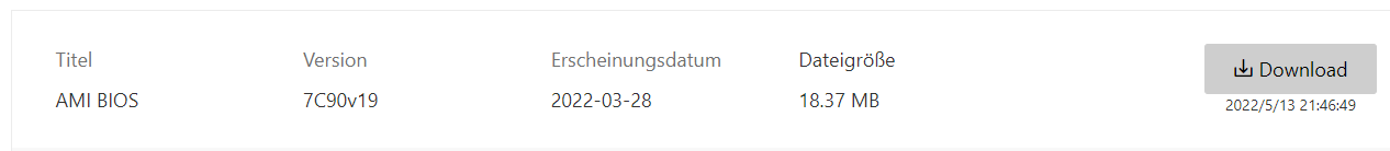

Später habe ich gesehen das man das Board Flashen kann mit einem USB Stick,
das habe ich auch getan bei beiden Boards, hat auch funktioniert, aber trotzdem läuft es nicht.
Kann mir da jemand helfen? Kann doch nicht sein das irgendwo ein defekt liegt. Der 3800x hat vorher wunderbar funktioniert,
jetzt auf einmal soll nichts mehr gehen... ich bin verzweifelt
Es gibt BIlder vom Flash, das aktuelle update entpacken und auf MSI.ROM umschreiben
