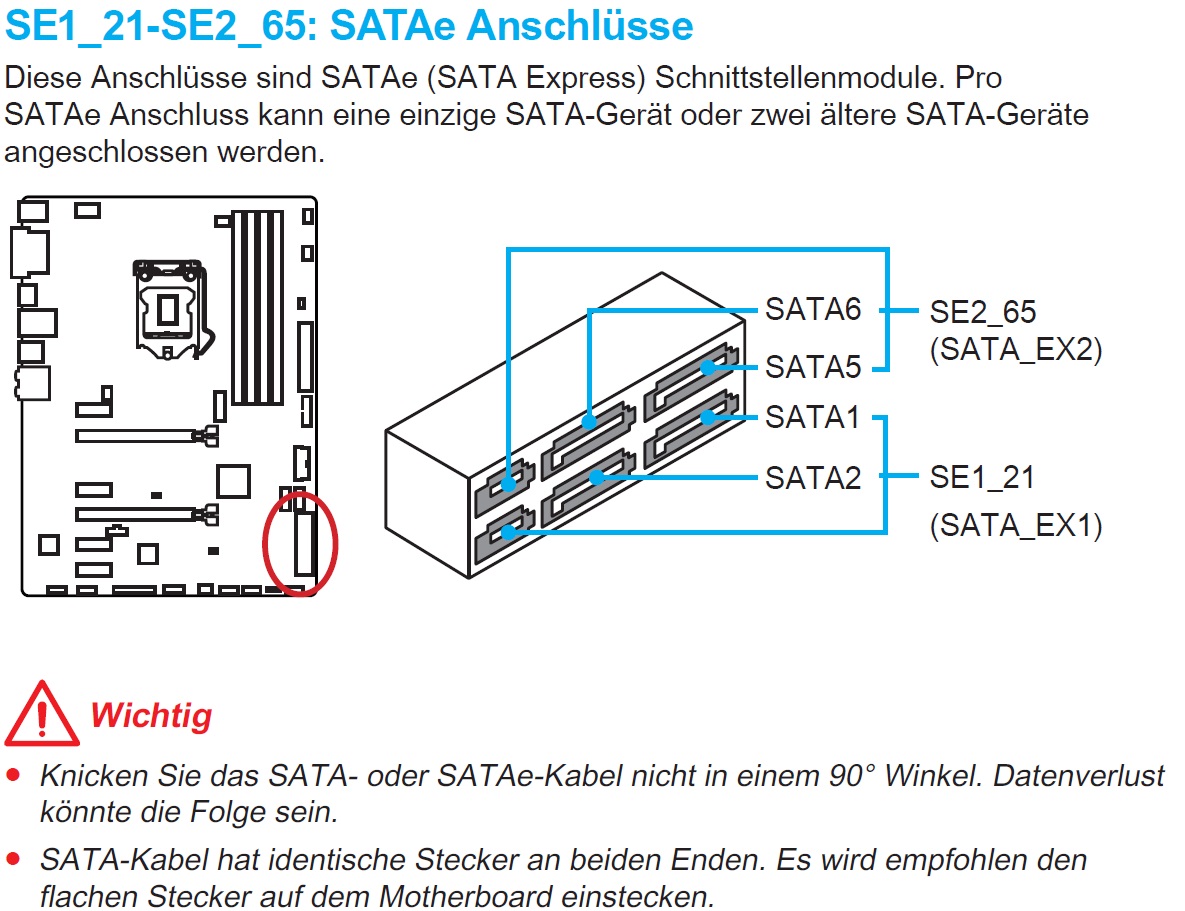

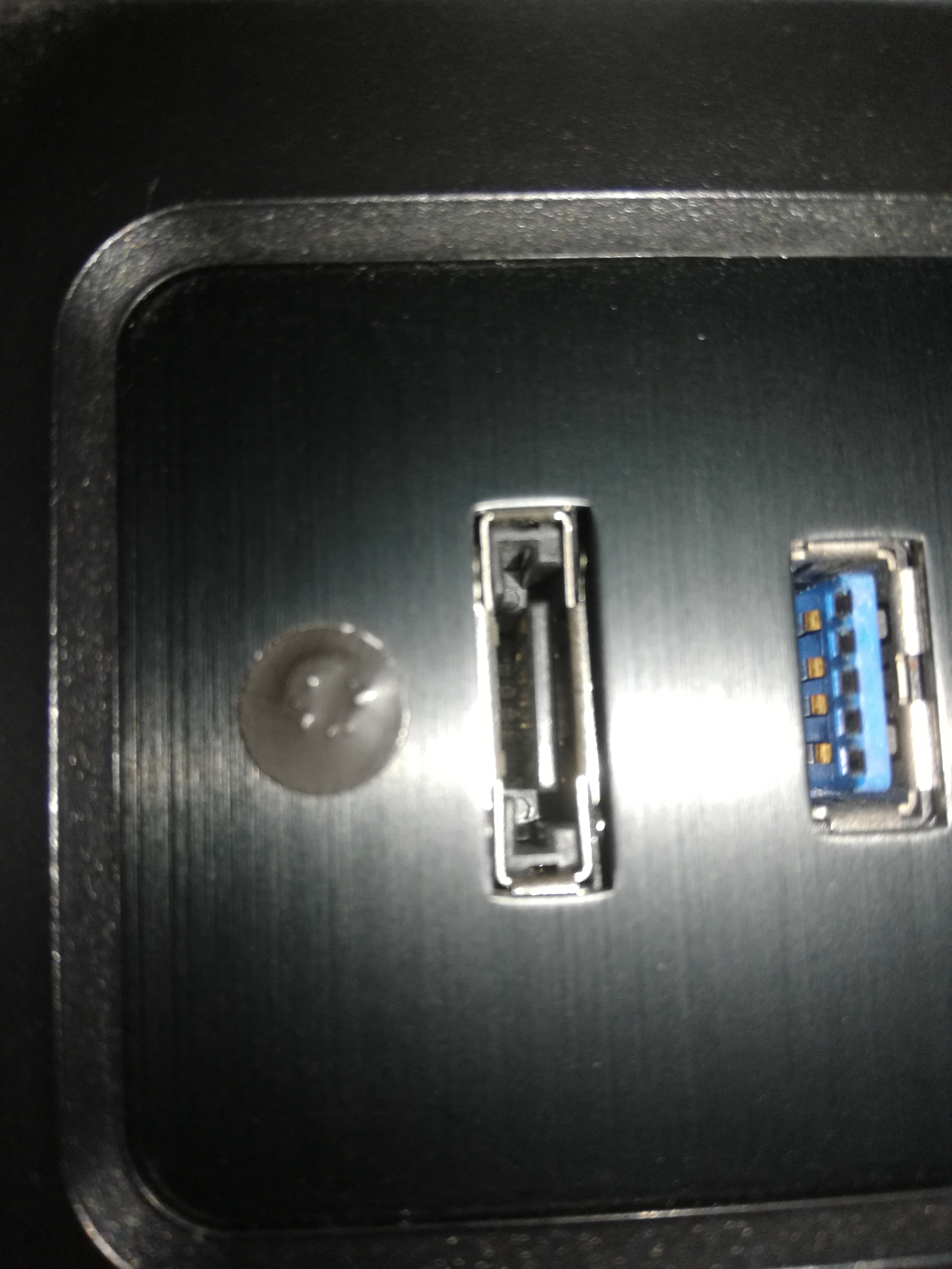

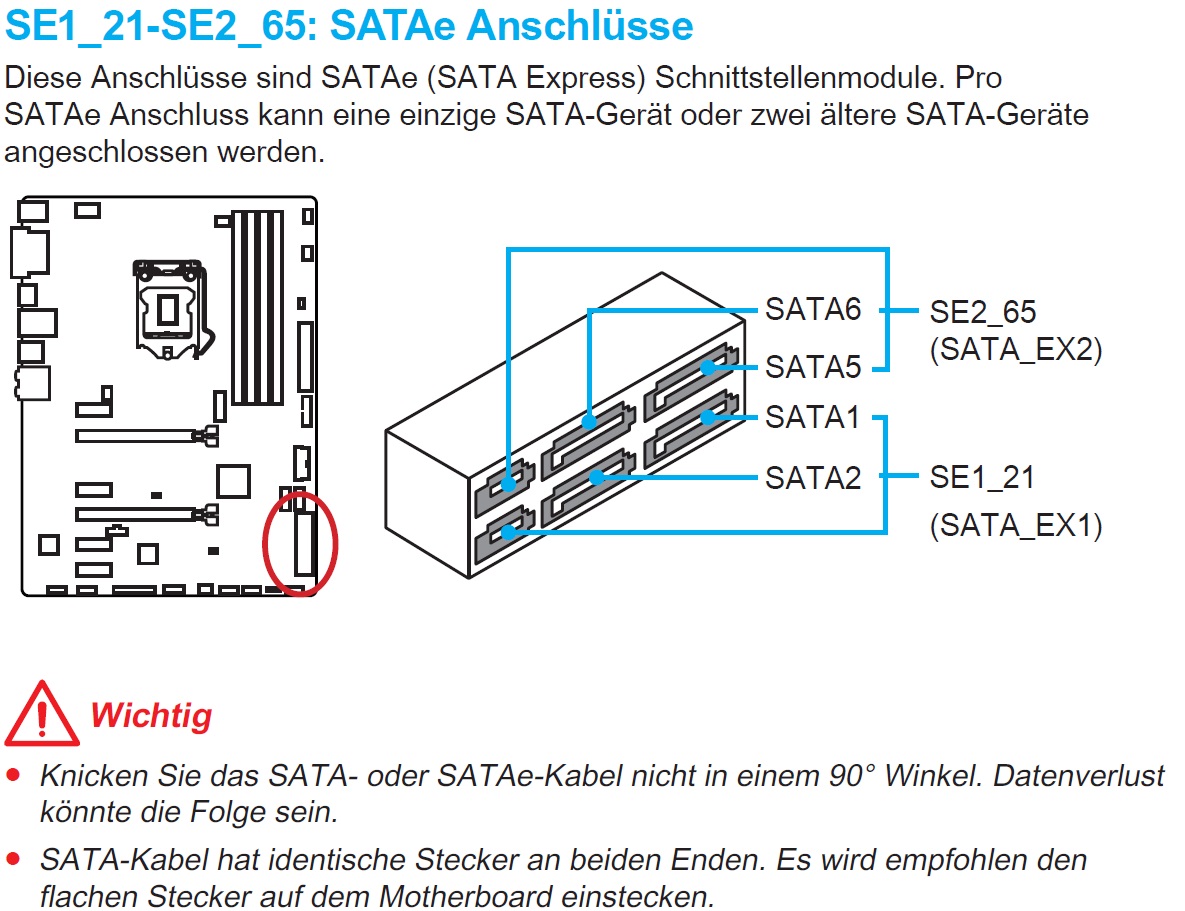

Alle SATA Anschlüsse sind damit belegt außer die SE1_21 (SATA_EX) Anschlüsse. Da weiß ich bis heute noch nicht wie man die benutzt.

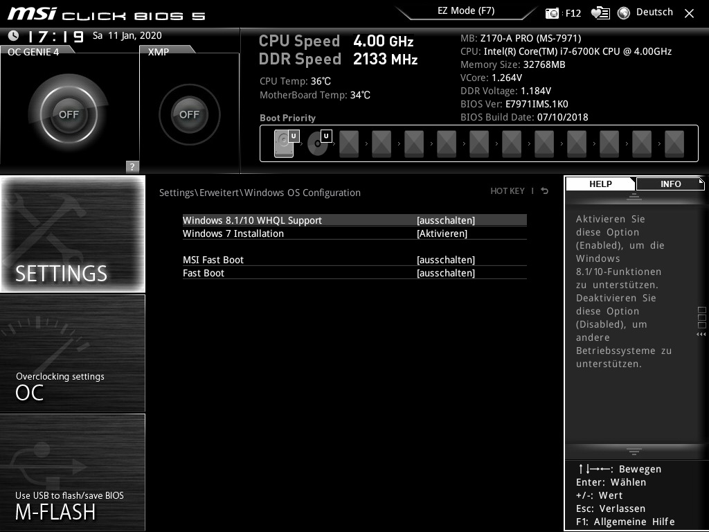

Windows 10 macht große Probleme. Es startet so langsam das ich jedesmal die Resettaste drücken muss. Drücke ich auf die Maus dann reagiert er nicht drauf bzw. erst nach ca. 5min. Nach dem neustart wird das System jedesmal überprüft was immer ca. 10min dauert. Auf jedem Datenträger taucht dann diese Datei auf: bootsqm.dat.

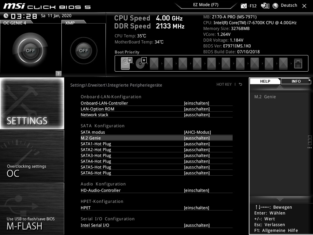

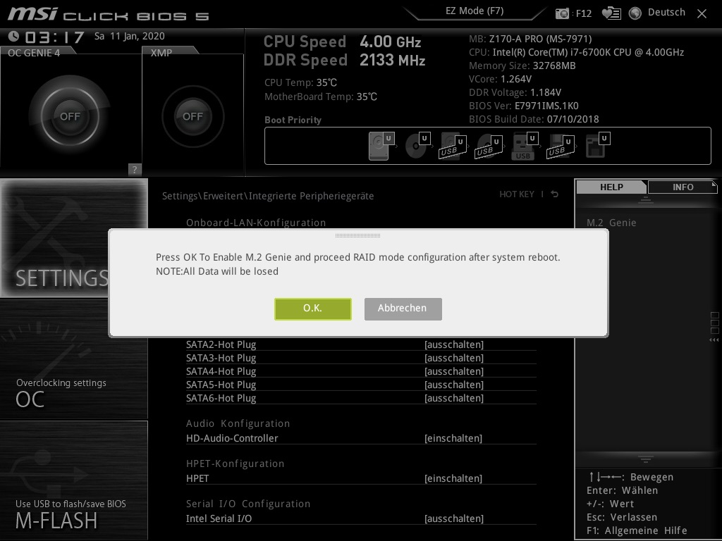

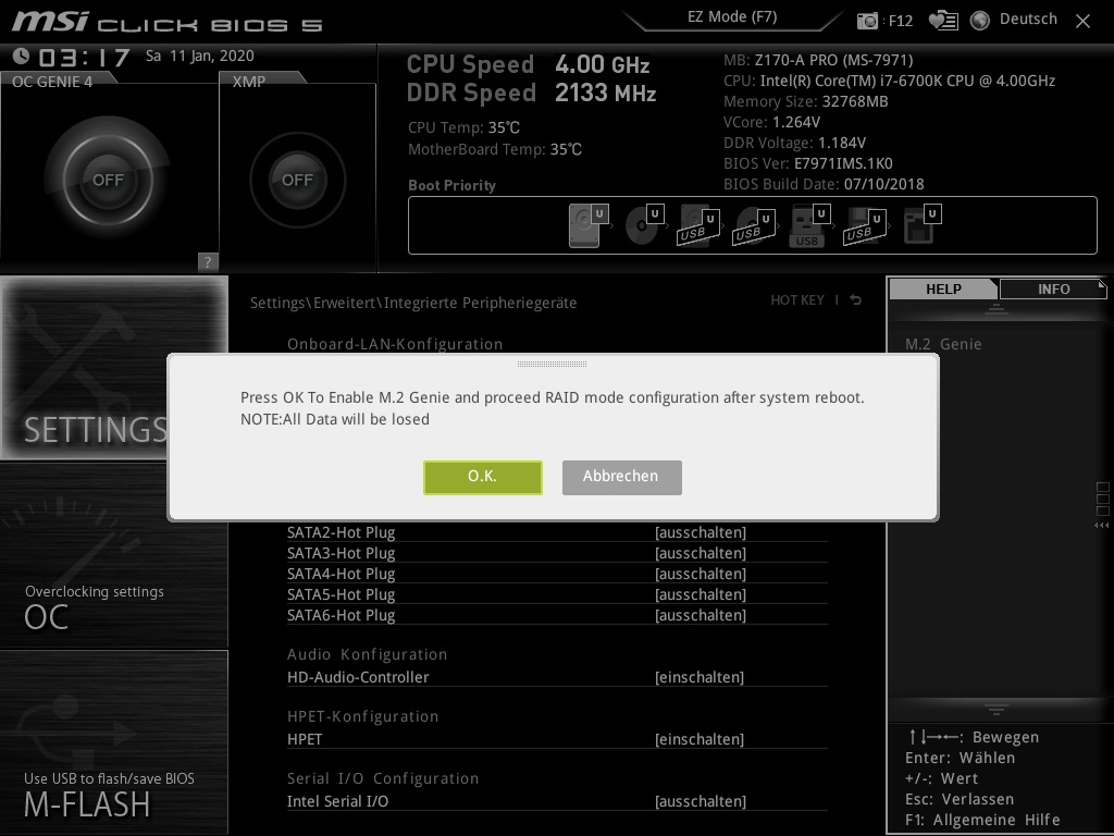

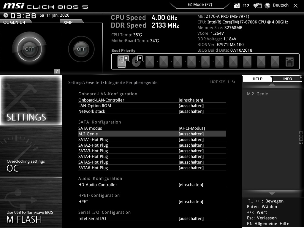

Wie kann ich jetzt dieses Problem lösen das ich weiterhin meine 4 SSD Festplatten nutzen kann und auch das Laufwerk. Unter Bios ist M.2 Genie ausgeschaltet.

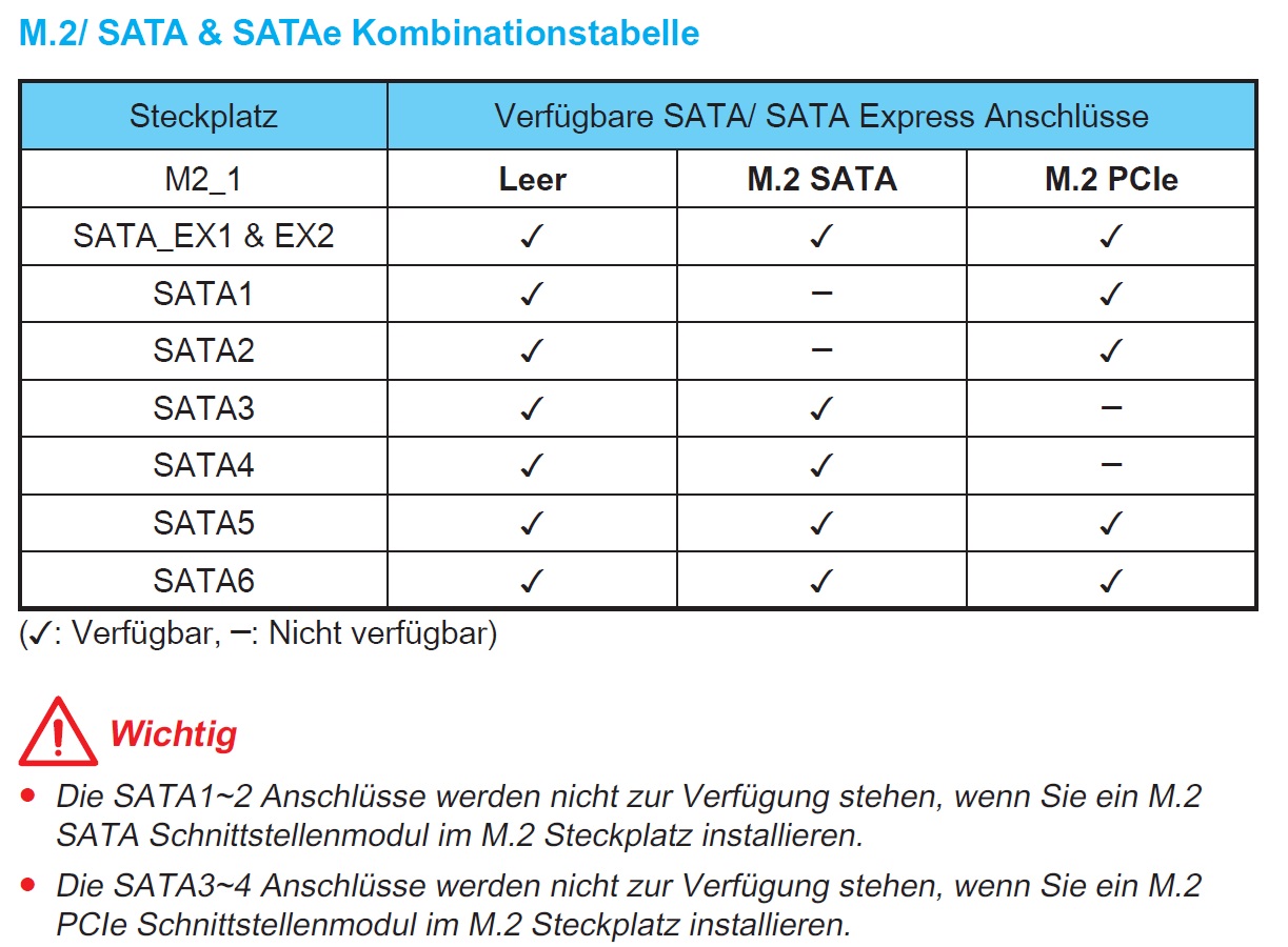

Die SATA1~2 Anschlüsse werden nicht zur Verfügung stehen, wenn Sie ein M.2
SATA Schnittstellenmodul im M.2 Steckplatz installieren.
Die SATA3~4 Anschlüsse werden nicht zur Verfügung stehen, wenn Sie ein M.2
PCIe Schnittstellenmodul im M.2 Steckplatz installieren.

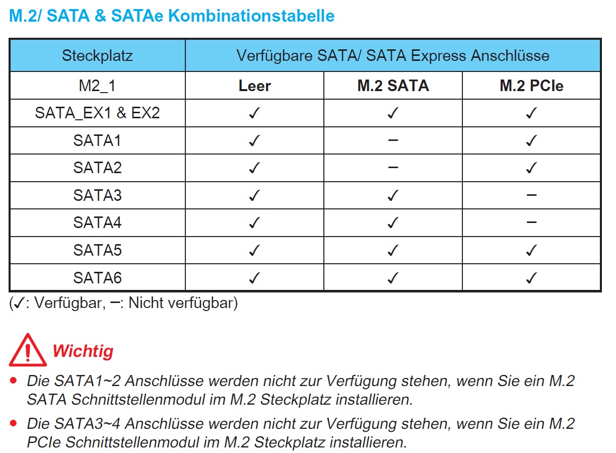

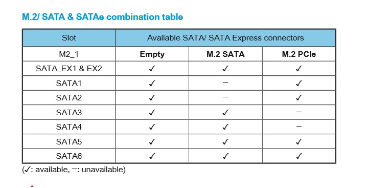

Du schreibst doch, dass du eine M.2-NVME-SSD eingebaut hast, also nutzt du doch ein PCIe-M.2-Schnittstellenmodul und somit stehen SATA 3/4 nicht zur Verfügung ...
Reaktionen: marcus locos, John Sinclair und rocketworm
Eine M.2-SATA-SSD ist eine M.2-SSD die mit SATA läuft … M.2 ist nur der Formfaktor/Anschluß. Eine M.2-SSD kann über PCIe/NVME laufen oder über SATA ...
Die von dir verlinkten Adapterkarten wären bei deinem Problem völlig irrelevant, da diese PCIe-Lanes des PCIe-Steckplatzes verwenden würden und somit keine SATA-Anschlüsse deaktivieren.
Die von mir und Dir selbst verlinkte Tabelle zeigt das doch ganz deutlich, wenn in M2_1 auf dem Motherboard eine M.2-PCIe-SSD eingebaut ist, dann stehen SATA3/4 nicht zur Verfügung.

M.2 SATA und PCie (NMVE) sehen äusserlich identisch aus. Der steckplatz ist auch physikalisch identisch. Da brauchst du keinen Adapter für. Wenn du eine NVME SSD, also eine PCIe SSD in den Slot auf dem Mainboard steckst, werden einige SATA Ports deaktiviert, da PCIe Lanes heutzutage recht knapp sind.

Ist nicht merkwürdig, denn die PCI-Express-Lanes sind knapp und wenn eine M2-SSD eingebaut wird, dann werden dafür eben PCIe-Lanes von den SATA-Anschlüssen verwendet und diese abgeschalten.

Wie gesagt, der Prozessor und der Chipsatz auf dem Mainboard haben nur eine Gewisse Anzahl an PCIe Kanälen(Lanes), eine M2 PCIe SSD benötigt üblicherweise 4 PCIe Lanes. Die stehen dann für andere Hardware nicht mehr zur Verfügung und irgendwas muss das Board dann abschalten. Das sind in dem Fall zwei SATA Ports.
Aber du sagst du hast eine M2 NVME gekauft und deine Windows SSD's hängen an SATA 1/2. Da sollte das ding eigentlich Booten. Aber wenn du eine M2 SATA gekauft hast werden SATA 1/2 deaktiviert. Dann hättest du den jetzigen Effekt.

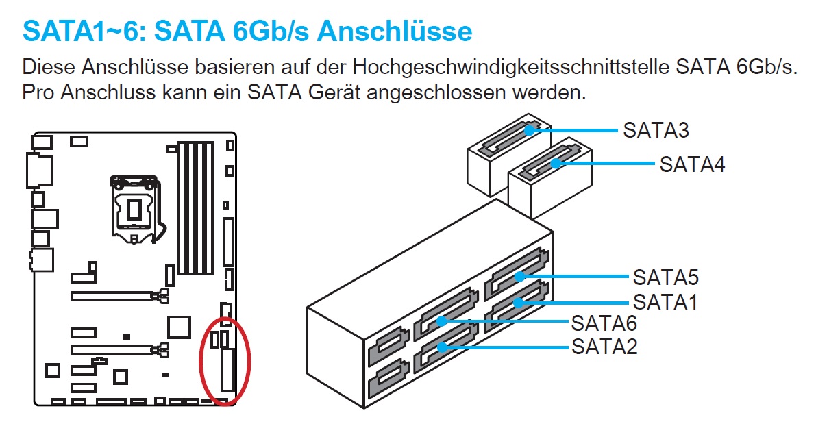

Und was soll mit der Erweiterungskarte abgeschalten werden? Es ist doch in der Motherboard-Beschreibung keine Abhängigkeit zwischen PCIe-Erweiterungsslot und M.2 etc. angegeben ?!
Der M.2-Slot shared PCIe-Lanes mit den SATA-Anschlüssen aber nicht die PCIe-Erweiterungsslots.

OK, damit sollte Booten von SSD's an SATA 1/2 möglich sein. Ganz sicher, das du die SDD mit dem Betriebssystem an einem der beiden Ports hast?
Auch sowas gibt es, aber da hilft immer das Motherboard-Handbuch weiter ...

Nein, denn SATA 3/4 ist deaktiviert wenn die M2 NVME drin ist. Die SATA SSD's werden dann nur erkannt wenn Sie an SATA 1, 2, 5 oder 6 hängen.
Die Laufwerke an SATA 3/4 werden dann nämlich nicht erkannt.
Schau dir dazu die Tabelle an, die du im ersten Post angefügt hast.

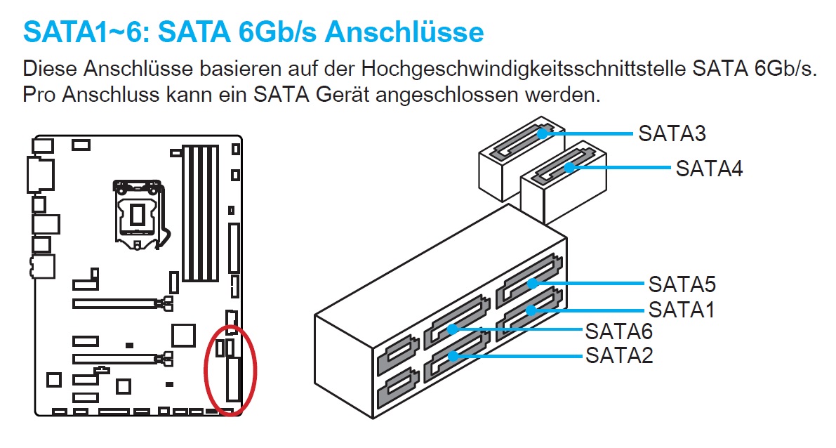

Hab ich doch schon alles verstanden :) Deswegen hab ich gefragt ob egal ist ob an SATA 1 Win 10 oder Win7 installiert ist. Ich muss gleich mal schauen welche genau an SATA 1 und SATA 2 angeschlossen ist.
SATA 3 und 4 hab ich weggelassen. An SATA 5 und 6 sind meine beiden anderen Festplatten angeschlossen mit 250GB und 120GB. Ich habe jetzt überlegt mit der Erweiterungskarte das Laufwerk + das SATA Kabel vom PC Gehäuse anzuschließen oder ich verkaufe die 120GB meinem Bruder und schließe dann an an SATA 5 meine 250GB SSD Festplatte und an SATA 6 das Laufwerk.

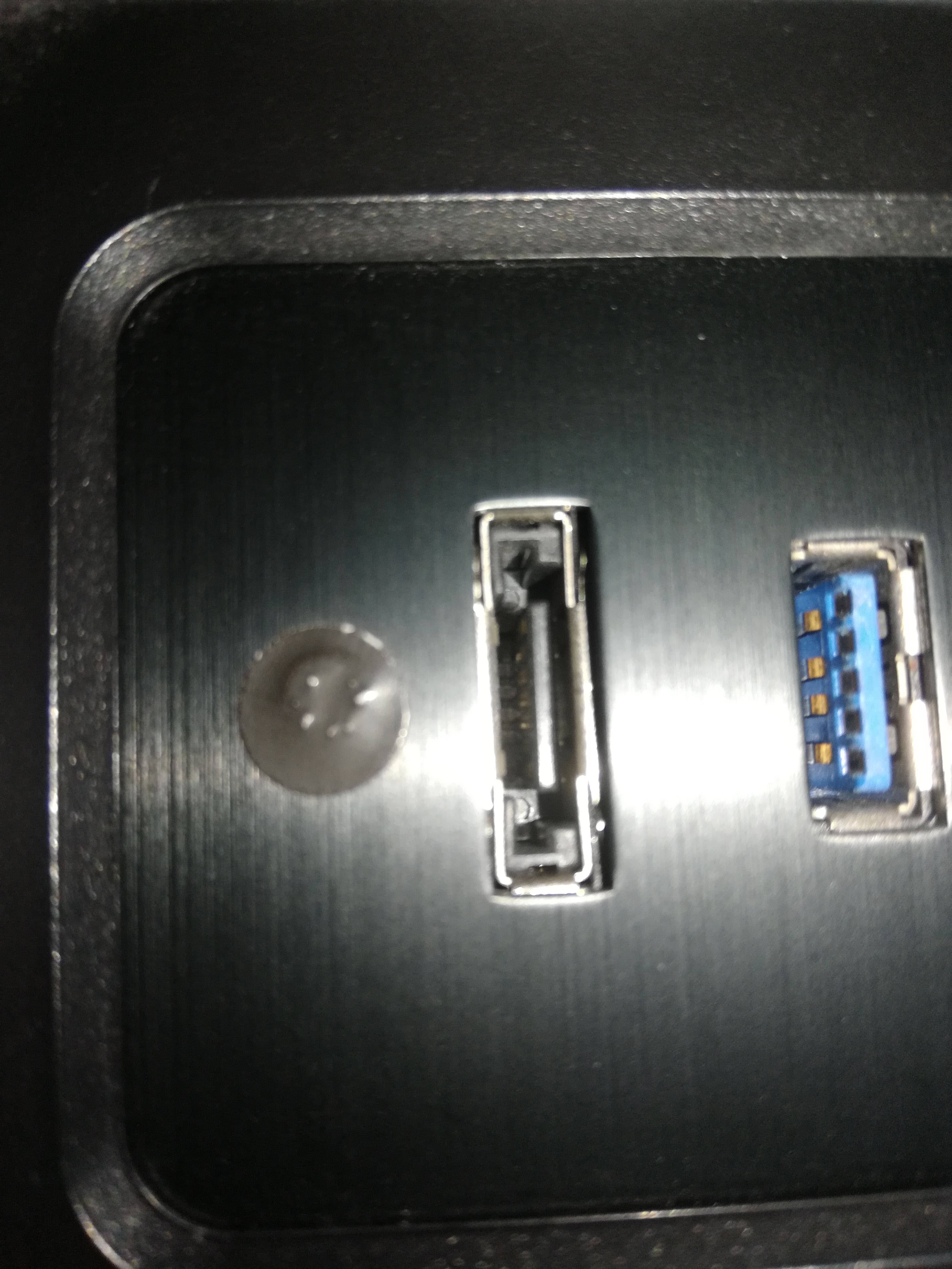

Das SATA Kabel vom PC Gehäause kann ich ja weglassen. Wurde sowieso noch nie benötigt oder wozu soll dieser Anschluss gut sein?
