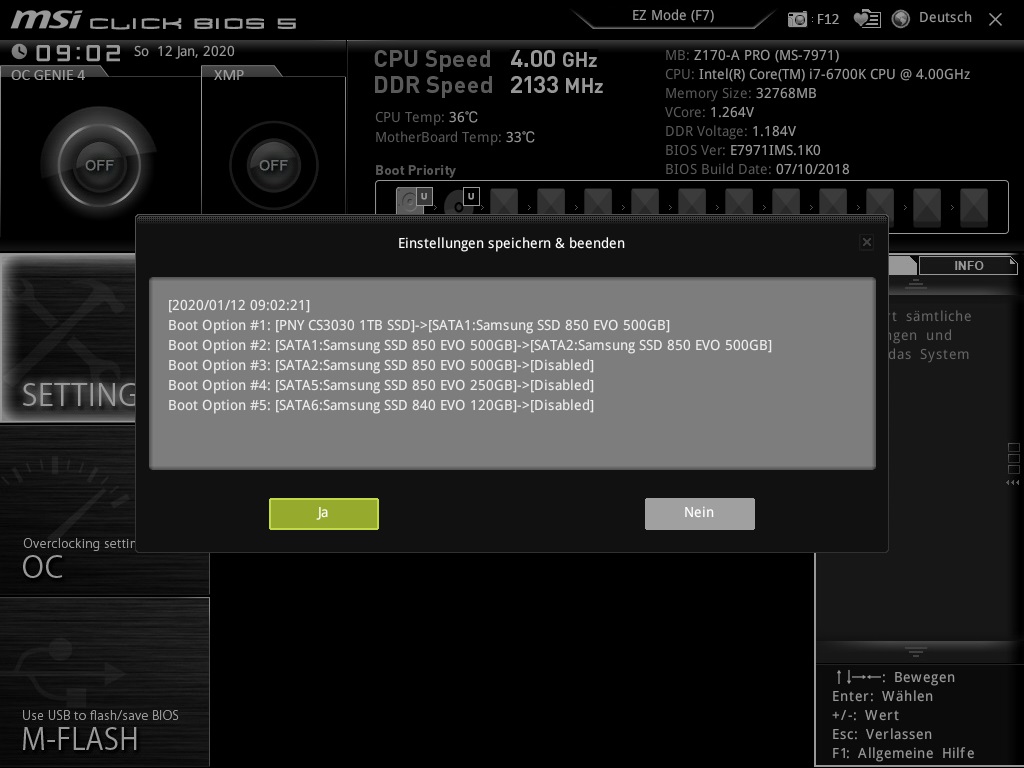

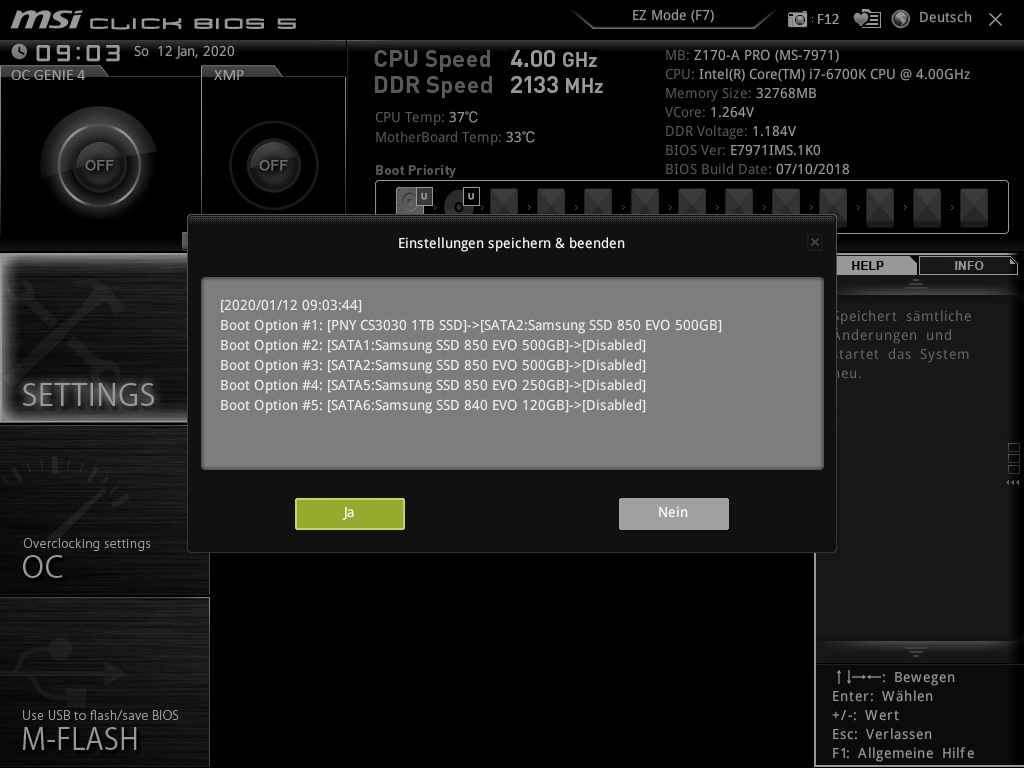

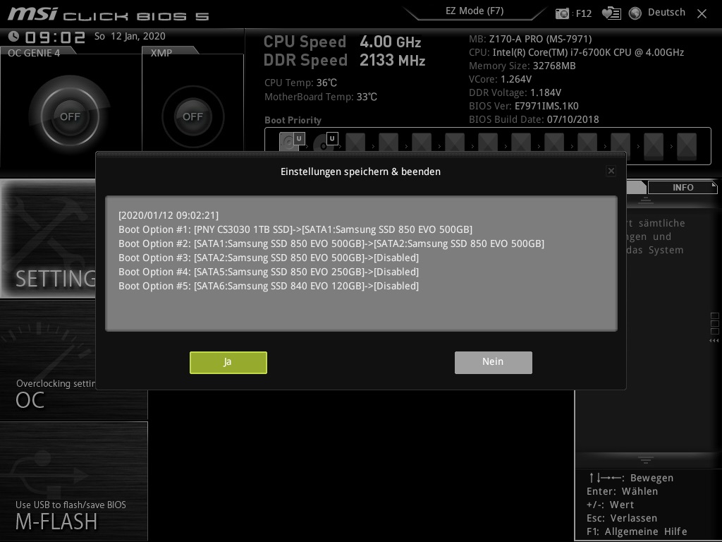

Ja im Grunde macht es fast keinen Unterschied, hast du schon recht. Aber egal jetzt hab ich das Problem das er immer von Windows 10 startet. Ich konnte ja immer zwischen Windows 7 und Windows 10 auswählen. Das kann ich plötzlich nicht mehr. Ich suche im Bios nach der richtigen Einstellung aber egal was ich da einstelle er startet trotzdem immer von Win 10 :(

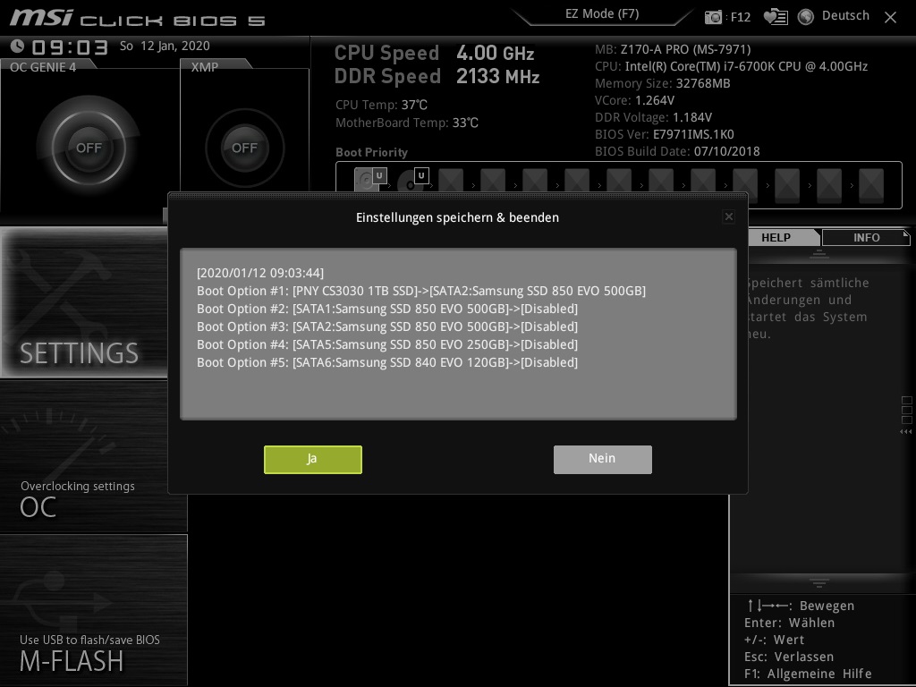

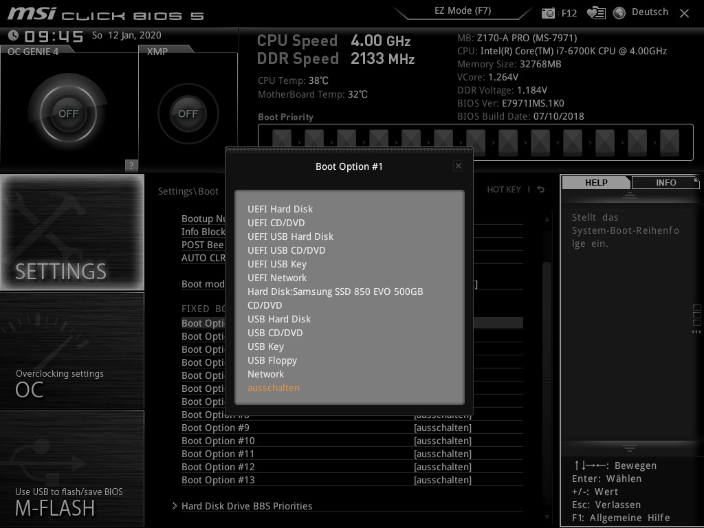

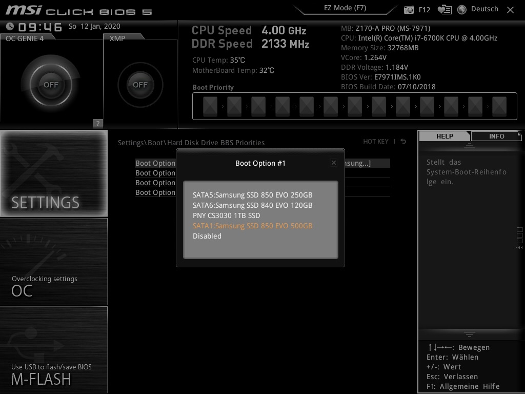

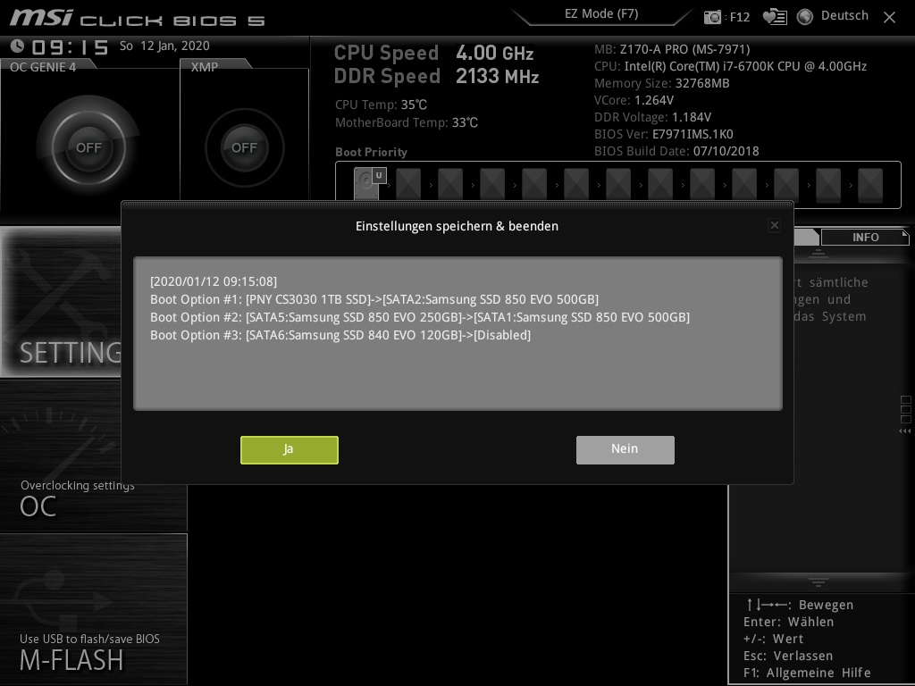

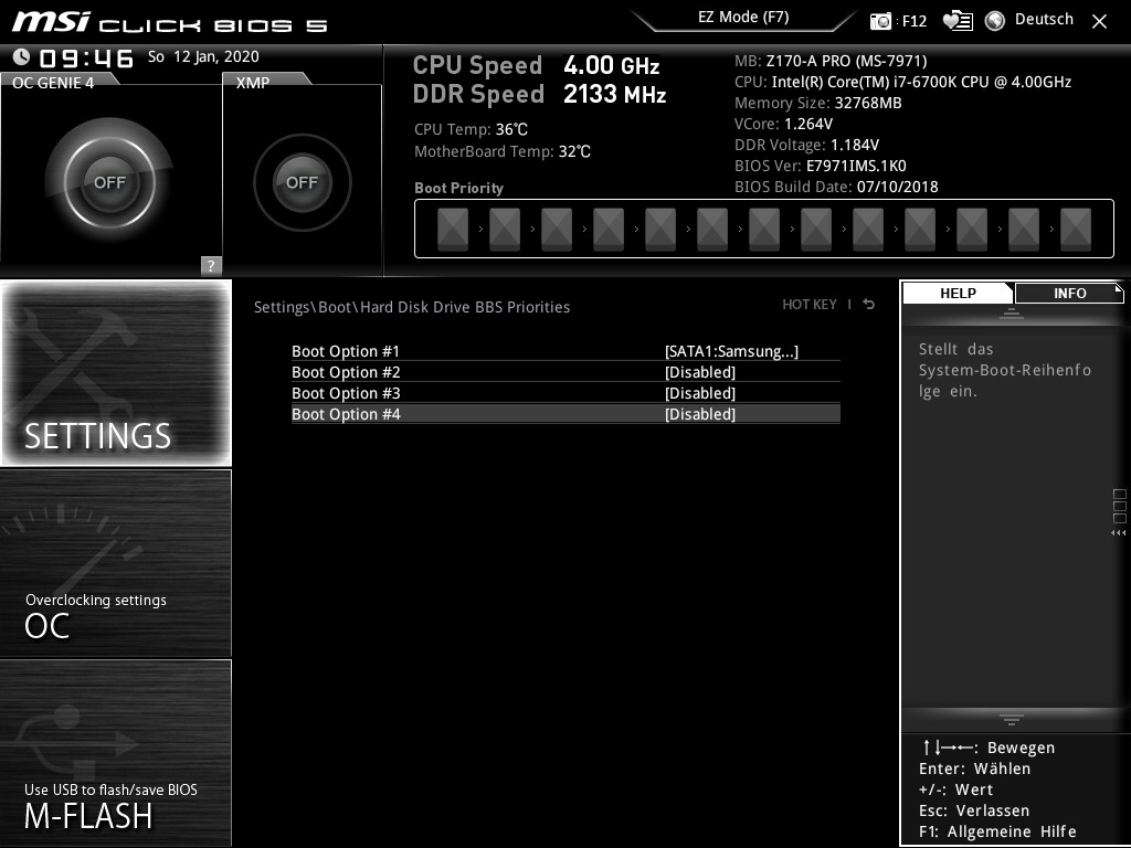

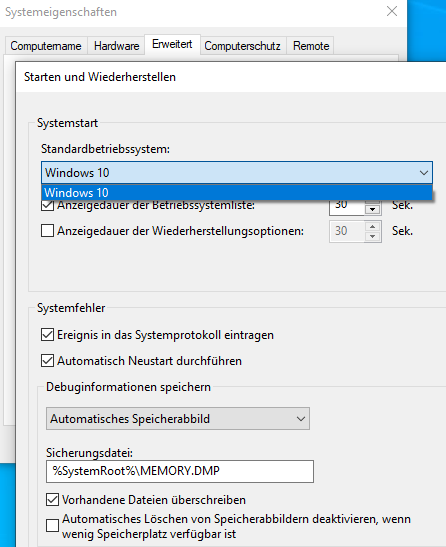

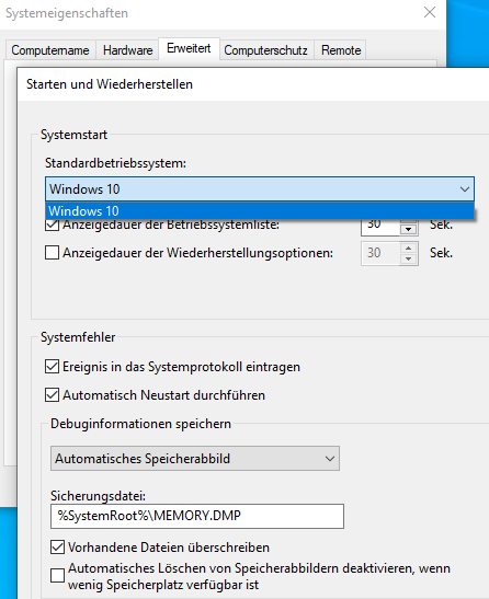

Beim Standardbetriebssystem kann ich nur Windows 10 auswählen. Da stimmt doch wieder was nicht :rolleyes:
Sicher stimmt das. Der Bootmamager ist weg. Du hast Win 10 zurück gesetzt. Die deutlich bessere Variante ist auch die ohne Windows Bootmanager. Win 7 auf SSD 1, Win 10 auf SSD 2 jeweils alleine installieren. Das jeweils andere Laufwerke abklemmen. Und dann kann man bei Boot das Bootlaufwerk auswählen. Jedes Bios hat da eine Funktion für.
Ich habe die SSD mit Windows 10 entfernt und hab versucht von Windows 7 zu starten. Das ist nicht Möglich.
Windows 7 ist plötzlich nicht mehr Bootfähig. Wie kann das sein?
Kann man es im nachhinein wieder Bootfähig machen oder bin ich gezwungen Win 7 wieder neu zu installieren?

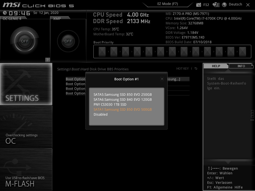

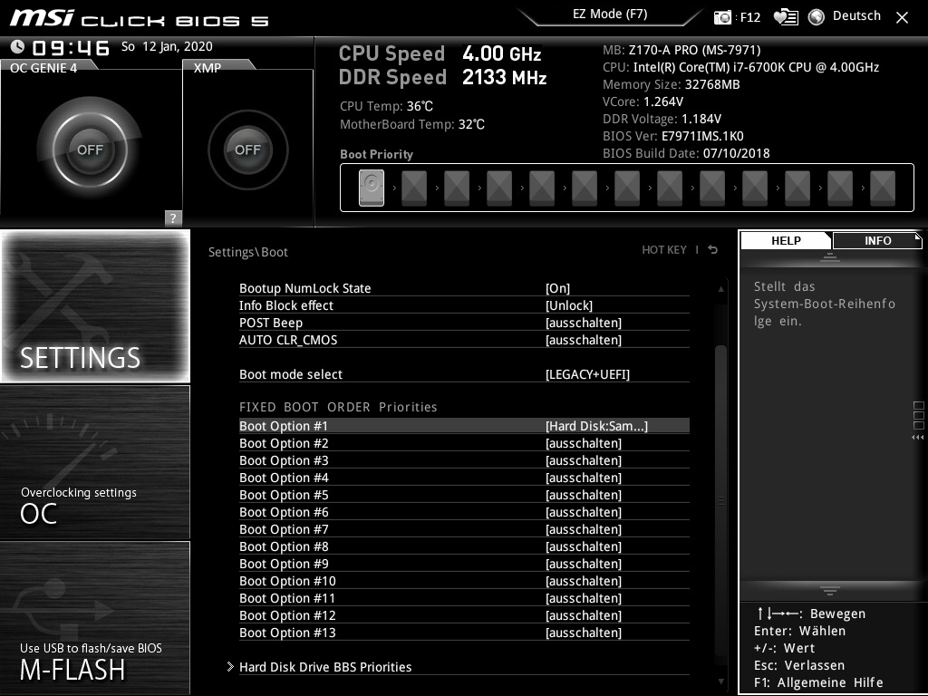

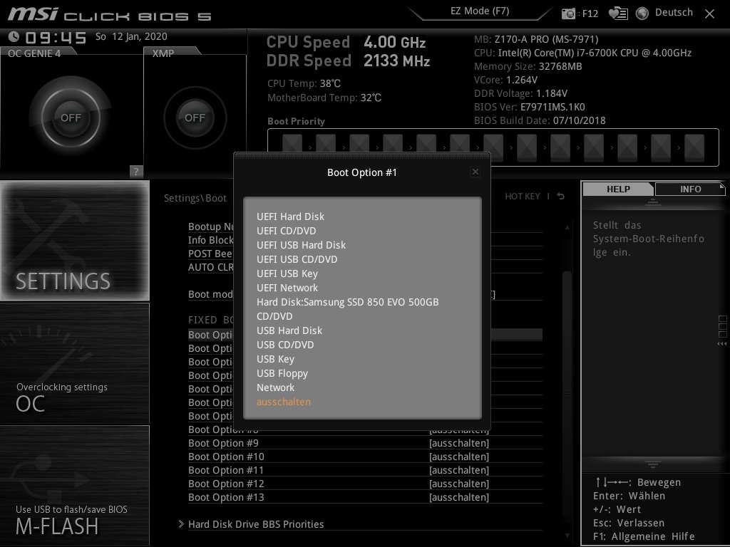

Normalerweise kannst du den Bootloader von Win 7 mittels der DVD installieren bzw reparieren lassen, würde aber die Windows 10 ssd abklemmen und das jeweilige Betriebssystem im uefi starten...
Wenn du erst Windows 7 hast und parallel danach ein neueres Windows 8 oder 10 installierst kannst du beide booten. Erst 10, dann 7 geht glaube ich nicht.

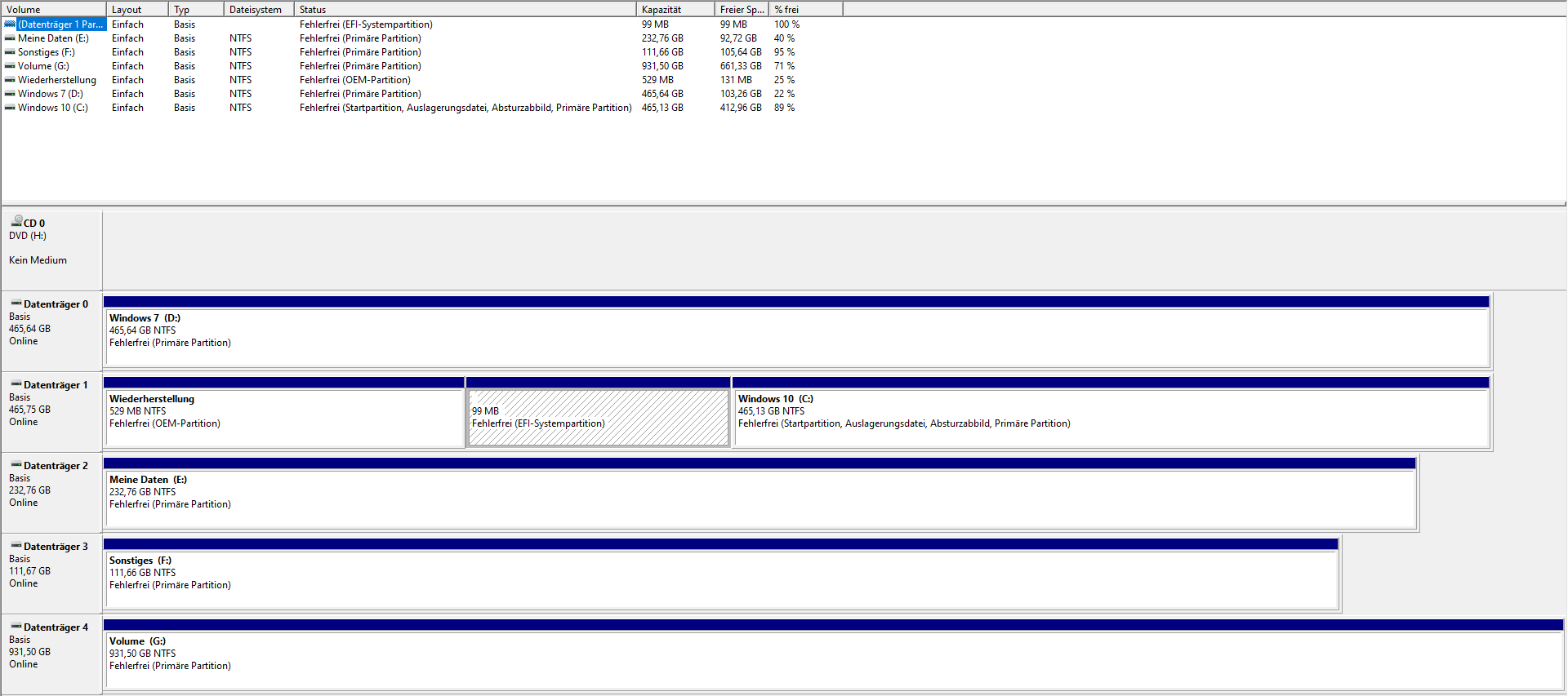

Ich mach mal ein Screenshot dann kannst du mir vielleicht besser erklären wie du das meinst mit der Reihenfolge und welche aktiv sein soll. Wieso sollten die gleich sein? Werden doch beide auf 2 verschiedenen Festplatten installiert. Da wo jetzt Windows 10 installiert ist werde ich Windows 7 installieren und auf Datenträger 4 Volume G: da soll Windows 10 drauf, das ist die M.2 Festplatte.

So hab jetzt selber mal bei mir in der Datenträgerverwaltung geschaut. Hab 4 Primäre Partionen mit Mbr einschließlich der 5xx MB was bei der Installation von Windows selber und 2 Festplatten die größer sind als 2 TB, deshalb mit GPT konvertiert.
Wenn du bei dir in der Datenträgerverwaltung zb Datenträger 0 linksklick und dann rechtsklicks siehst du die erweiterten Optionen. Wenn da angegraut zu GPT - Datenträger konvertieren steht und das bei allen SSDs so ist, sind sie MBR und das der Grund warum die Platte mit Windows 10 aktiv ist bzw. Windows 7 nicht mehr booten kann. Wenn du eh die eine deinen Bruder gibst wäre es egal, wenn du wieder mal eine bei dir einbauen möchtest, steht du wieder vor der Entscheidung MBR oder GPT. Bitte dann GPT.

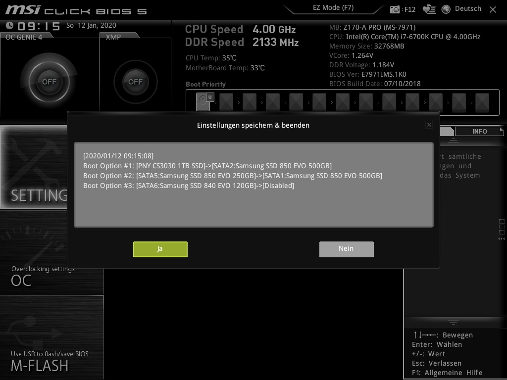

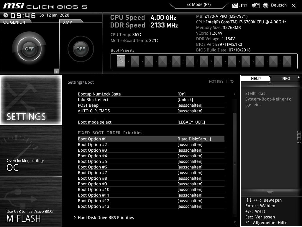

Würde jetzt nur die beiden Ssd auf denen Windows 7 und 10, ergo eine 500 er und die 1000 er M2 angesteckt lassen.
Dann Windows 7 installieren (das Setup wird sicher deine Windows 7 Version finden und fragen ob du es wieder nutzen willst, deine Entscheidung neu oder lassen)
Dann Windows 10 auf die M2 installieren.
Wichtig im uefi muss die 500 er als first boot device ausgewählt sein. Dort ist dein Bootmanager drauf.
Und für den Fall das du öfter windows 10 nutzen möchtest als win 7 hier noch etwas Spekulation : ich meine das unter Windows 7 / Dieser PC / Eigenschaften / erweiterte Systemeinstellungen / starten und wiederherstellen. Dort kannst du die Anzeigedauer der Betriebssystemliste und dein Standardbetriebssystem auswählen.
Heutzutage konvertiert man eigentlich alle Festplatten auf GPT. Das mache ich schon so seit Jahren.
Linksklick ist nicht nötig ;) Man kann auch direkt mit Rechtsklick die Auswahl öffnen:
Weiß jetzt aber auch nicht was mit dynamischen Datenträger gemeint ist. Wenn ich es auswähle dann öffnet sich das hier:
Da alle Festplatten ins GPT konvertiert sind kann man das schon mal ausschließen.
Die eine 500er gebe ich doch meinem Bruder. Ich habe mir überlegt erstmal nur Windows 10 auf die M.2 Festplatte zu installieren. Falls ich Probleme bekommen sollte ein Spiel zu starten dann werde ich auch Windows 7 nachinstallieren auf die 500er. Dann bleiben mir noch 2 Festplatten übrig mit 250 GB und 120 GB. Wenn ich Windows 10 installiere dann kann ich ja alle SSD Festplatten erstmal entfernen.
Dann Windows 10 auf die M2 installieren. Wichtig im uefi muss die 500 er als first boot device ausgewählt sein. Dort ist dein Bootmanager drauf.

Und für den Fall das du öfter windows 10 nutzen möchtest als win 7 hier noch etwas Spekulation : ich meine das unter Windows 7 / Dieser PC / Eigenschaften / erweiterte Systemeinstellungen / starten und wiederherstellen. Dort kannst du die Anzeigedauer der Betriebssystemliste und dein Standardbetriebssystem auswählen. Ist schon eine Weile her das ich mehr als 2 Betriebssysteme auf meinen Rechner hatte, daher bin ich mir da nicht 100 % sicher.
Schau mal Beitrag #41 :D
