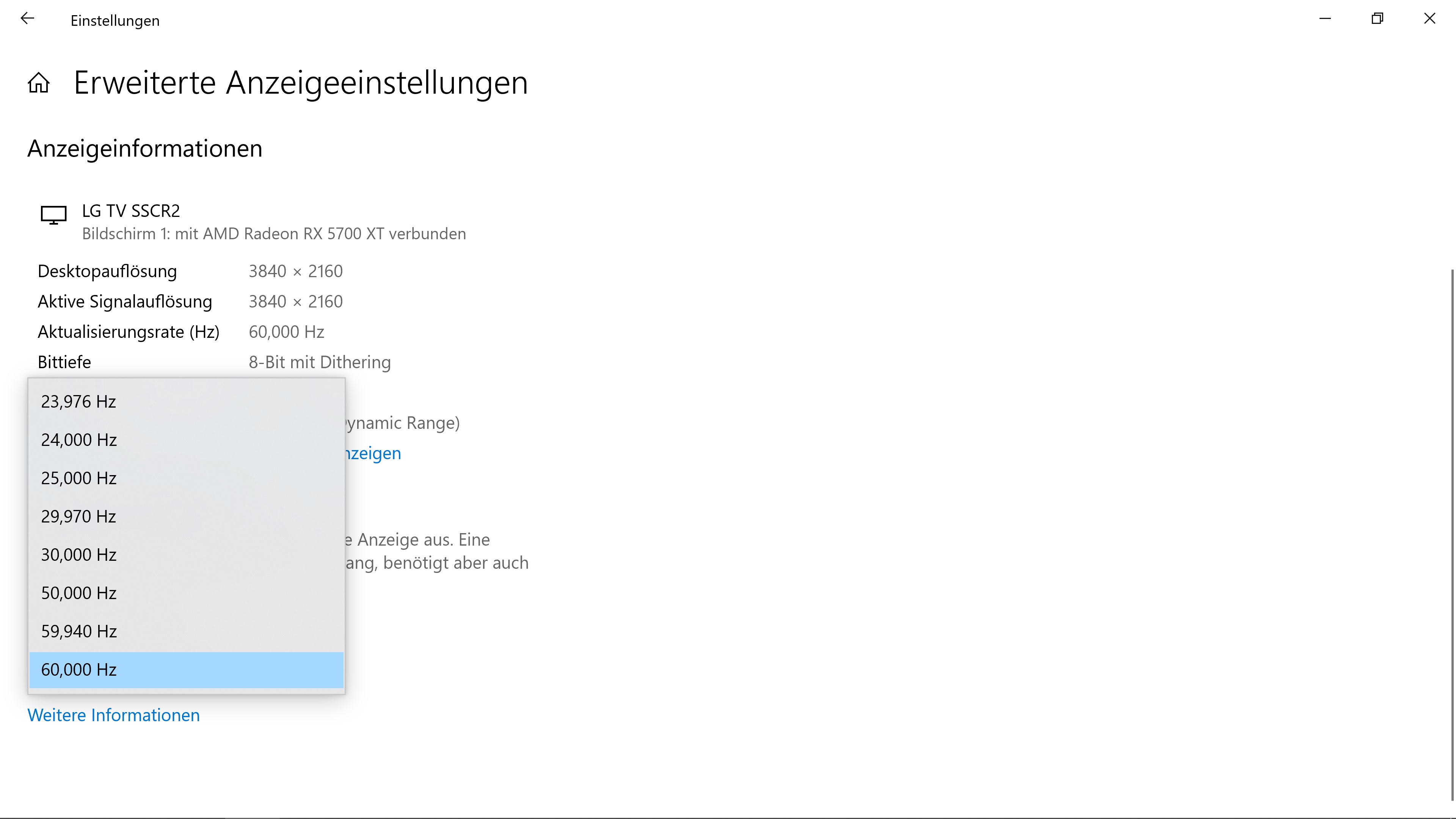

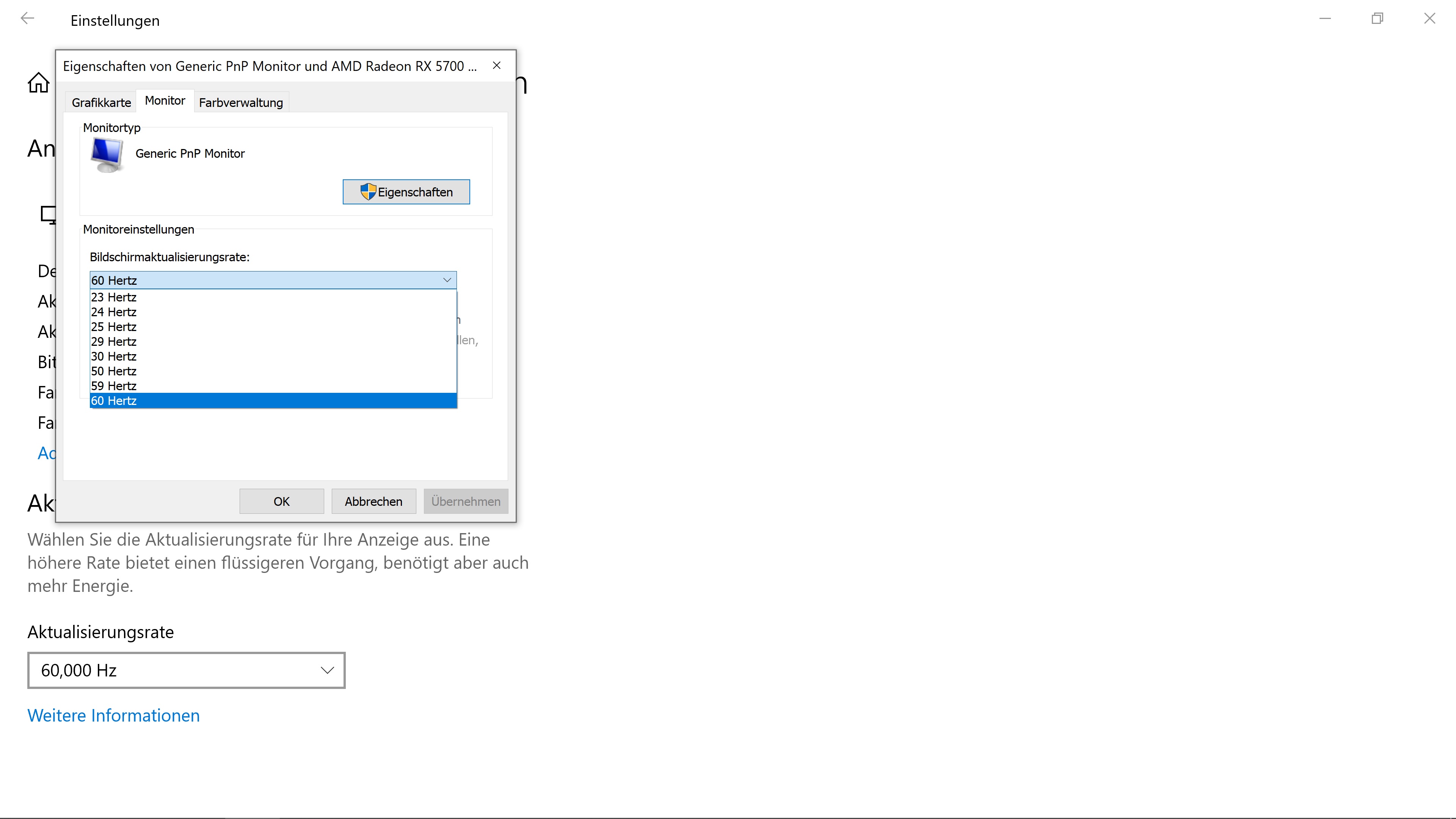

ich habe soeben via "Driver Booster" meinen Grafiktreiber aktualisieren wollen. Da sich die AMD Software nicht öffnen ließ, hab ich mir den Treiber von der Webseite geholt -> installiert -> funktioniert soweit :)
Mein TV wurde sofort erkannt, allerdings nur mit 60Hz...zuvor lief alles mit 120Hz
Bisher habe ich folgendes versucht:
und
Auch die AMD Software zeigt lediglich 60Hz an.
Die Farbtiefe steht auf 8 bpc, das 10-bit Pixelformat wie zuvor eingeschaltet.
Einen Treiber seitens LG konne ich nicht finden, brauchte ich auch vorher nicht.
An der Hardware hat sich nichts geändert...alle Treiber sind auf dem aktuellen Stand (bis auf den Grafikteriber wurde ja auch nichts weiter installiert)
Hat jemand eine Idee??
Ich danke euch im Voraus.

4K 120Hz ginge nur mit HDMI 2.1 und das hat deine GPU nicht.
Außer du hast DP genutzt.
DP hat ja mein TV leider nicht...aber HDMI 2.1
Also ich hab ja auch Games mit 4K Auflösung gezockt....also jetzt bin ich echt überfragt
edit: Ultra HD
Es geht ja nach TV auch mit hdmi 2.0, dann aber nicht mit Full RGB sondern nur mit 420 Farbunterabtastung
Der LG kann 4K 120 Hz über HDMI 2.0 nur mit 4:2:0.
Das kannst du im AMD Treiber einstellen, ist aber für PC Nutzung nicht zu empfehlen, da sich dies sehr negativ insbesondere auf die Darstellung von Text auswirkt.
So, DDU im abgesicherten Modus gestartet und PC neugestartet. AMD Software installiert...bis jetzt immernoch 60Hz,
wenn nix hilft, muss ich eben die Auflösung runter schrauben.
Wäre ein Umstecker von Display Port auf HDMI 2.1 auch möglich? bzw. gibt es sowas?
