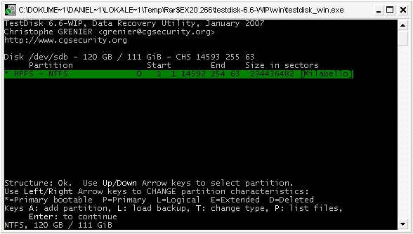

ich habe folgendes Problem:
beim Versuch der Partitionierung meiner 120 GB Western Digital HDD (2,5") schmierte der PC ab. Jetzt kann ich nicht mehr auf die Partition zugreifen. Hab allerdings die Platte nun extern in Betrieb.
Der Befehl CHKDSK G:/r verweist mich darauf, dass der Typ des Dateisystems RAW ist.
Acronis True Image zeigt mir die Partition als Pri., Act. und NTFS formatiert an.
Hab nun schon testdick heruntergeladen, komme damit aber nicht zurecht.
Kann mir jemand helfen?
Vielen Dank!
Gruß

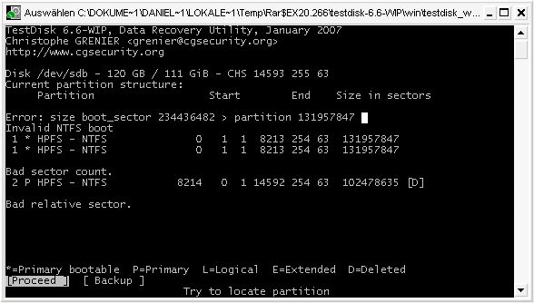

Mache mir mal eine Diagnose ob der Bootsektor defekt ist.
Die Partition wird dann zumeist nach der tieferen Suche im Menü Search! anhand des Backups vom Bootsektor ganz am Ende der Partition gefunden.
Lade dir mal Testdisk Version 6.6 beta für Windows.
Link dazu gibt es hier;
http://www.cgsecurity.org/wiki/TestDisk_Herunterladen
Starte Testdisk bestätige bei dem Log-Datei-Screen mit Enter, wähle deine betroffene Festplatte aus und bestätige mit Enter, bestätige bei Partition Table Typ Intel, bestätige bei Analyse mit Enter und setze mir einen Screenshot.
Bestätige bei Proceed und setze mir auch einen Screenshot.
Bestätige weiter bis du zum Menü kommst wo unten steht [Quit] [Search] [Write] und gehe mit dem Pfeil auf [Search] (tiefere Suche) und lasse es laufen.
Setze mir auch einen Screenshot.
Die betroffene Partition sollte wenn du den Screen machst markiert sein.
Markiere mal die betroffenen Partitionen und drücke p auf der Tastatur ob deine Daten angezeigt werden oder eine Fehlermeldung.
Zurück kommst du mit q drücken.
Teile es mit.
Viele Grüße
Fiona

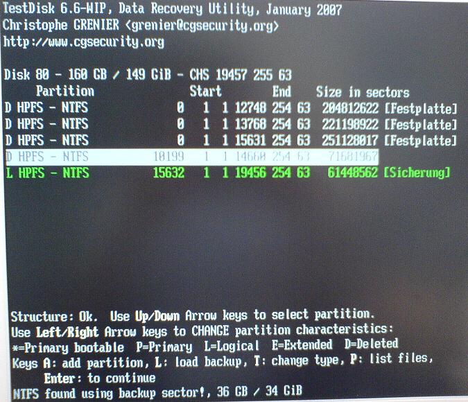

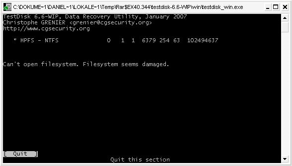

Hallo Fiona,
vielen Dank für die schnelle Antwort!
Anbei habe ich mal die 3 Screenshots.
Wenn ich die betroffenen Partition markiere und mit p weitergehe, werden meine Daten angezeigt. Hier habe ich die wichtigsten auch schon mal auf eine andere HDD gezogen.
Aber wie kann ich das System wieder zum laufen bringen? Oder ist es einfacher es neu aufzusetzen?
Gruß
dbab

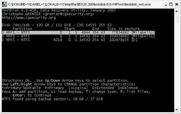

Das könntest du vielleicht wieder ins laufen bekommen!
Du hast Fehler in der Partitionstabelle.
Wenn es die einzelne grüne Partition auf dem zweiten Screen ist dann repariere es mal.
Bestätige dann mit Enter.
Gehe auf [Write].
Bestätige dort mit Enter, y und Ok.
Beende Testdisk und starte den Computer neu.
Wenn chkdsk bei Systemstart kommen will, beende chkdsk erstmal.
Geht innerhalb von 10 Sekunden durch beliebigen Tastendruck.
Überprüfe das Ergebnis und teile es mit.
Viele Grüße
Fiona

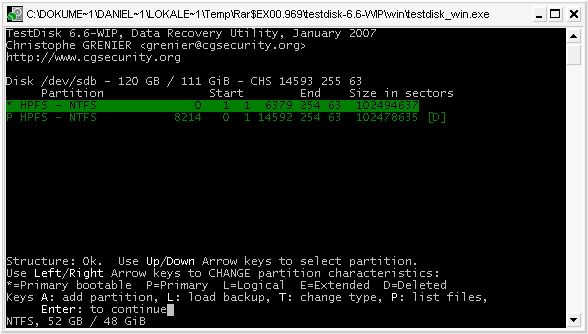

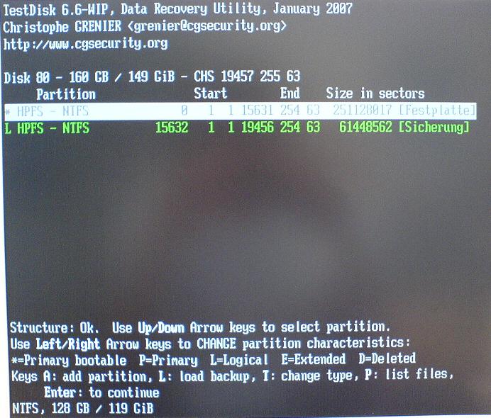

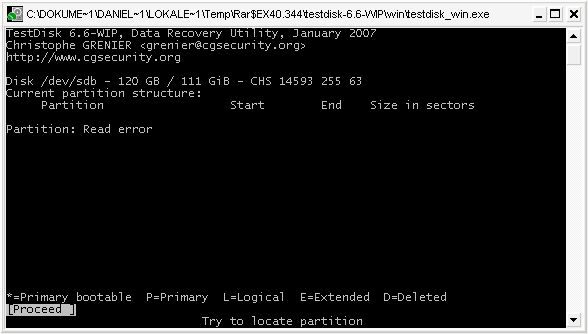

Hat leider nicht funktioniert. System ist nicht hochgefahren.
Ich habe die ersten Schritte erneut ausgeführt und habe nun neue Screenshots im Anhang.
Die Daten kann ich leider nun nicht mehr lesen.
Gruß
dbab

Lasse mal die tiefere Suche laufen.
Du hättest wahrscheinlich die ganze Partition die auf deinem zweiten Screen war nehmen sollen.
Wenn die gefunden wird, markiere die und drücke p ob die deine Daten anzeigt.
Ich muß die richtige Partition für die Wiederherstellung wissen.
Bei dieser ersten Partition ist das Dateisystem beschädigt.
Setze mir den Screen nach der tieferen Suche.
Viele Grüße
Fiona
