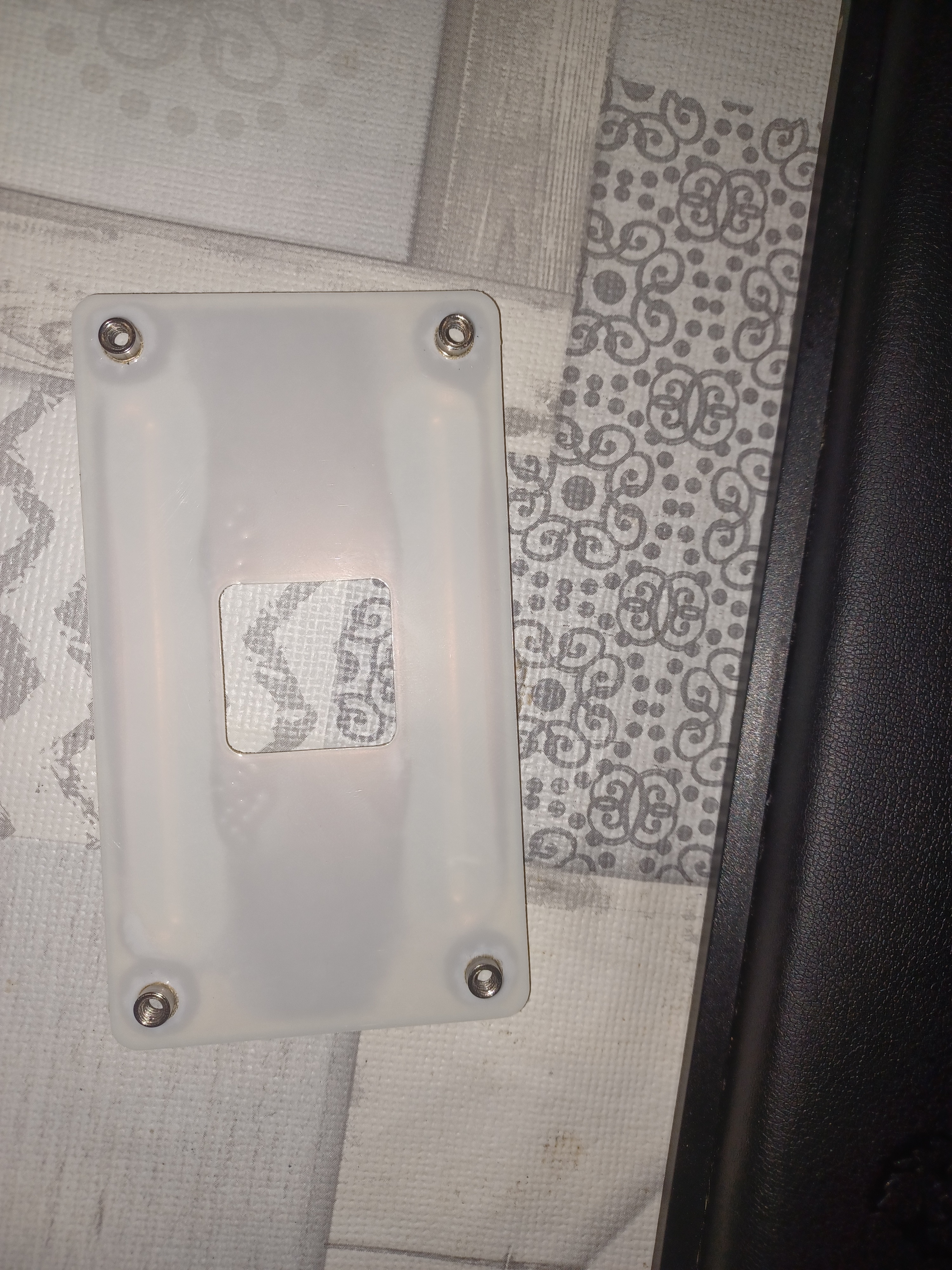

Es geht um die CPUserhat schrieb:von der grafikkarte hatte ich nie ein backplate

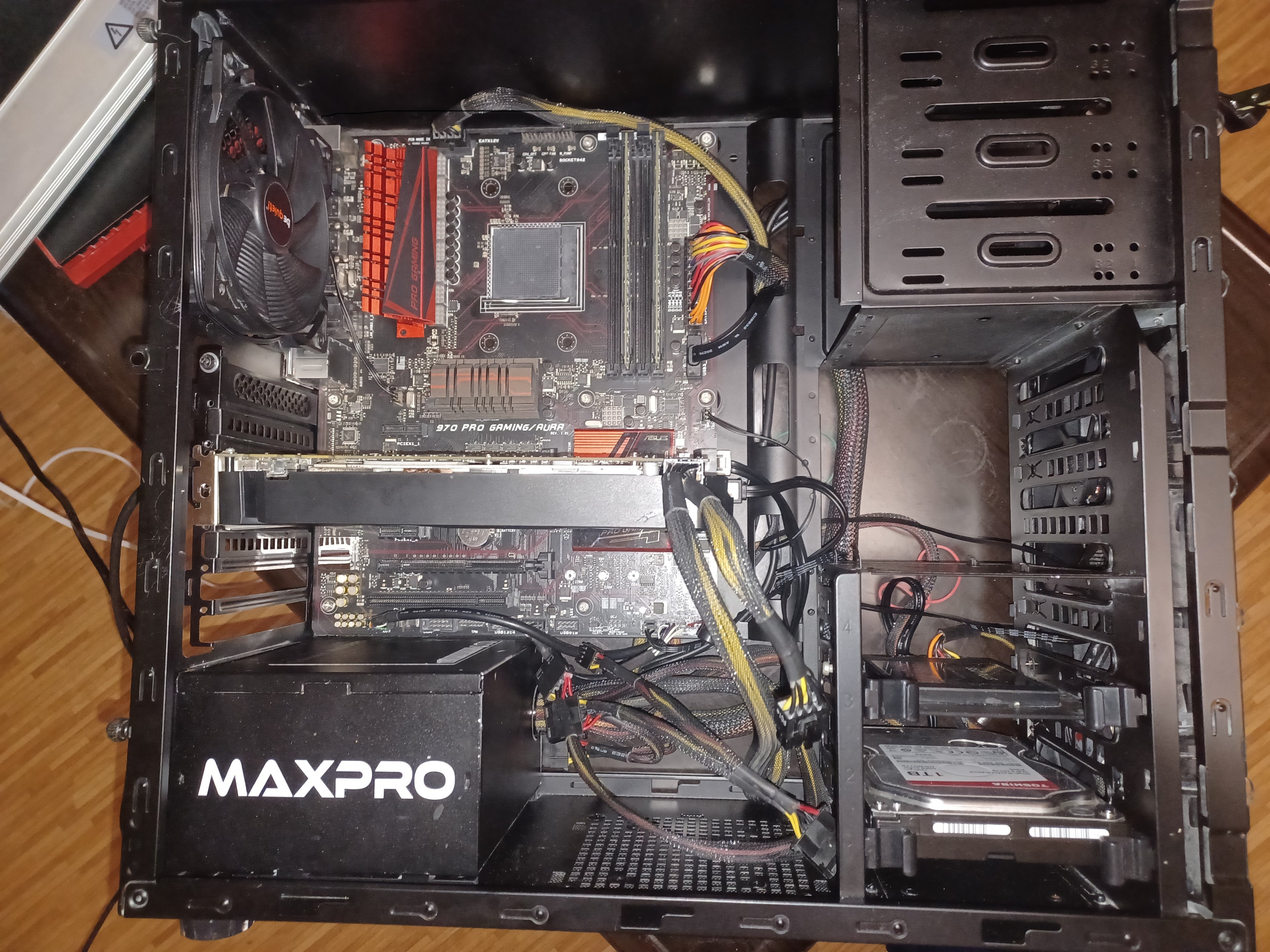

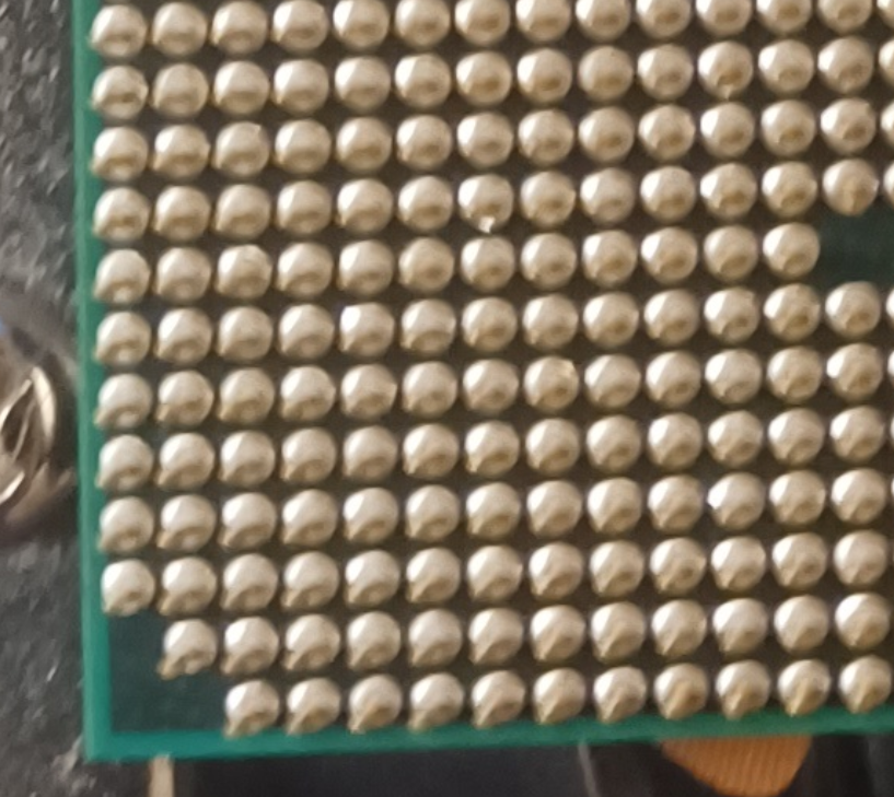

serhat schrieb:auf dem foto kommt es so vor als wären die verbogen, sind alle dran
Bitte mal den Bereich von der Seite fotografieren.
Außerdem wo ist der Hebel für die CPU Verriegelung auf dem Board?

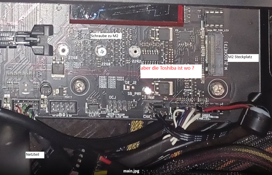

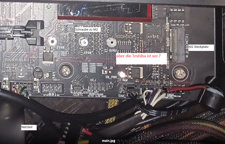

Wer sagt den das es eine M2 SSD ist, kann doch eine SATA SSD sein.Ponderosa schrieb:Also hier sollte sie sein. Aber....
Vllt. mit rausgerissen.sleepdisorder schrieb:Außerdem wo ist der Hebel für die CPU Verriegelung auf dem Board?

Mann die Verriegelung ist nach oben gestellt, also offen.sleepdisorder schrieb:Außerdem wo ist der Hebel für die CPU Verriegelung auf dem Board?
Macht doch keine Panik hier und schaut ordentlich hin.

irgendein Metallteil liegt ja noch im Sockel...wesch2000 schrieb:Vllt. mit rausgerissen.

Sind die Fan Header direkt über der CPU alle verbogen?

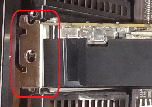

Bei der Grafikkarte fehlen alle Befestigungsschrauben. Hätte die zumindest für das Foto wieder reingeschraubt.

Sry mein Fehler, jetzt seh ichs auch! Aber die CPU Pins sind doch definitiv schief.mcbloch schrieb:Mann die Verriegelung ist nach oben gestellt, also offen.

Bitte Leute hört auf hier so ein Blödsinn zu schreiben.klapproth schrieb:Sind die Fan Header direkt über der CPU alle verbogen?

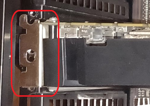

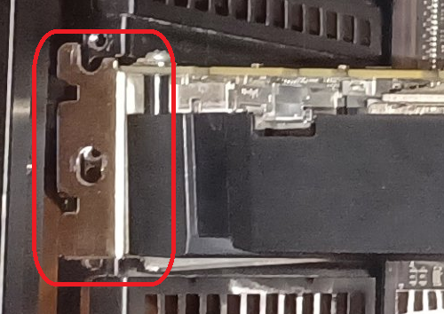

Ist doch wohl nur für das Foto so, hoffe ich zumindest.Ponderosa schrieb:Die Grafikkarte scheint nicht (ordentlich) befestigt zu sein?
P
Ponderosa
War auch in #13 dem ersten Screenshot schon so.
Das Foto hier ist ja erweitert, wegen der HDD/SSD, schätze ich mal.
