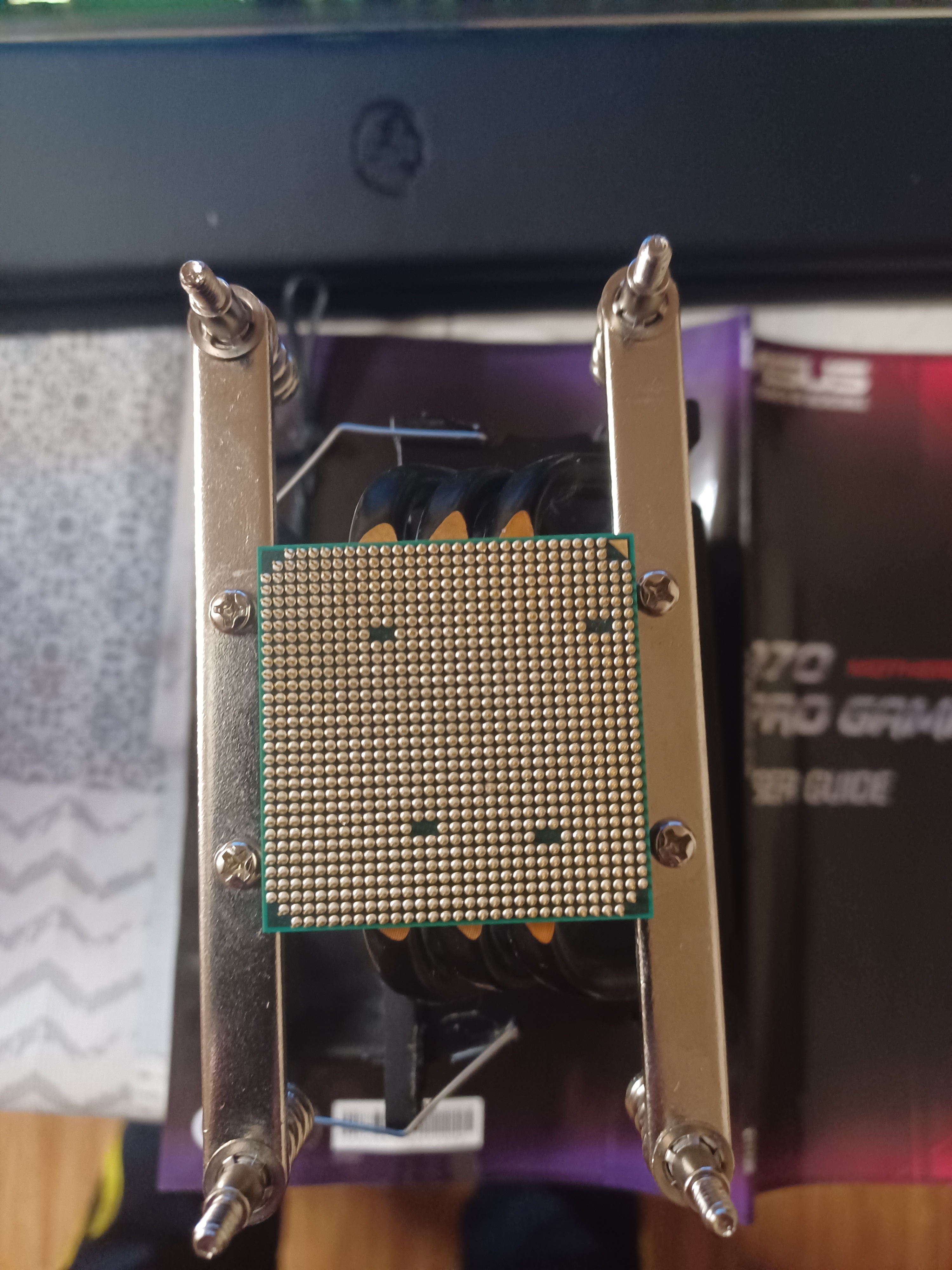

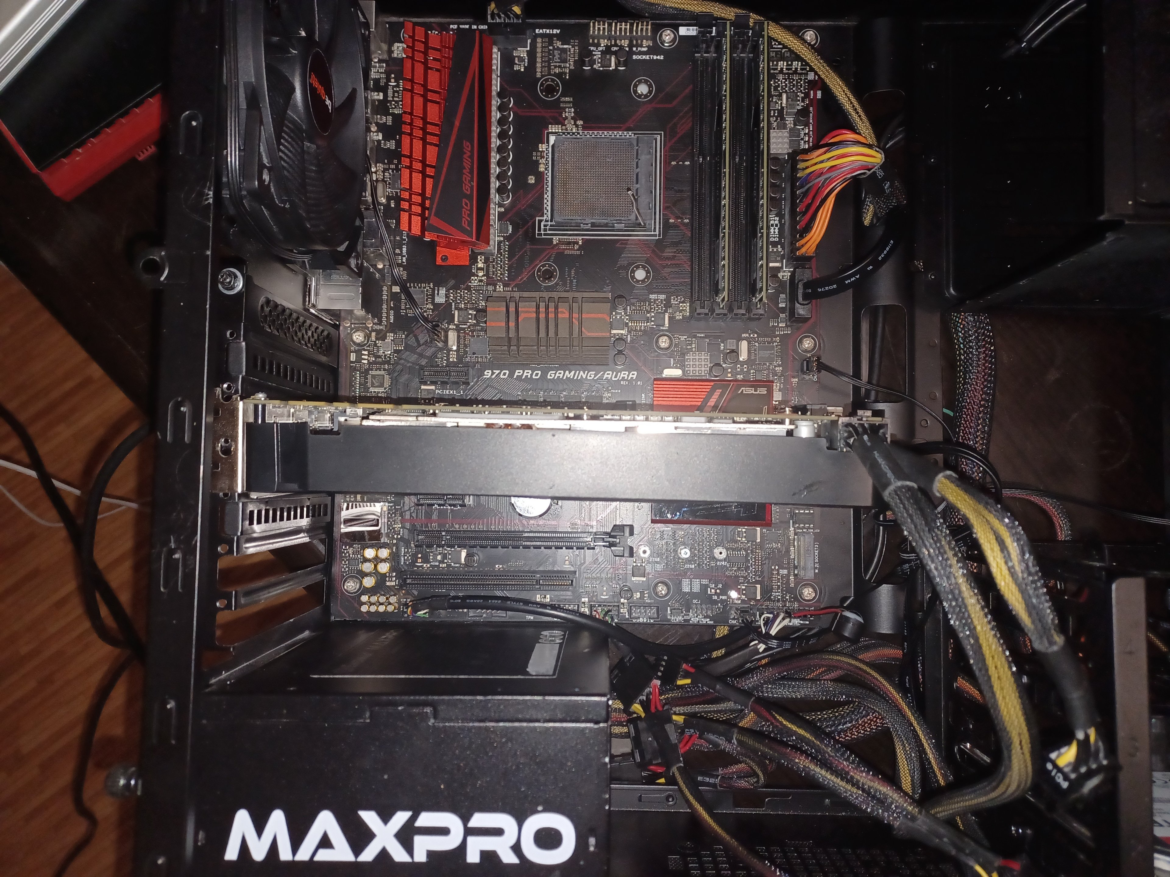

Hi
Mach Bilder vom Innenraum des Rechners , und von der Unterseite der CPU.
Mfg.
Reaktionen: fremder1970
serhat schrieb:
hat auch wieder rein gepasst ohne probleme
Das muss nichts heissen. Wenn Pins abgebrochen sind, passt die CPU noch immer, aber funktioniert nicht mehr.
Bitte mal kontrollieren oder ggf. Fotos liefern.

Täuscht das auf dem Bild oder sind am CPU Sockel oben rechts und mitte-unten rechts n paar schwarze stellen? Ist das verkohlt?
Und liegt dein Mainboard direkt im Gehäuse ohne Abstandshalter?
unten links bei der CPU sind doch komplett alle Pins verbogen? Und was liegt da noch für ein Metallteil im leeren Sockel?
habe den pc so gekauft ist alles noch wie beim kauf festplatten ganz unten gegnüber vom netzteil ein geschraubt.
