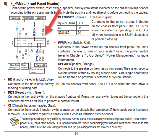

Eine Beep-Fehlermeldung kommt nur, wenn auf dem Motherboard ein solcher Beeper oder ein Piezo-Lautsprecher auf dem Frontpanel-Header auf dem Header 'Speaker' verbaut ist.
Wenn kein Speaker/ Beeper vorhanden, dann nutzt dir die Null-Methode nichts, da du ja keine Beep-Codes bekommst und diese auch nicht differenzieren bzw. zuordnen kannst.

Beepen kann das Board nicht und das Fractal hat keine Anschlüsse für einen Speaker

Das Motherboard hat auf dem Front-Panel Header einen Anschluss für einen Speaker/ Beeper - siehe Screenshot aus dem Handbuch als .pdf
Wg. dem 1333er RAM war die Frage, weil die CPU bis einschl. 1600MHz spezifiziert ist. Aber sollte der 1333MHz RAM bereits vorhanden gewesen sein, ist das auch nicht so schlimm, dass kein 1600er zum Einsatz kommt.
