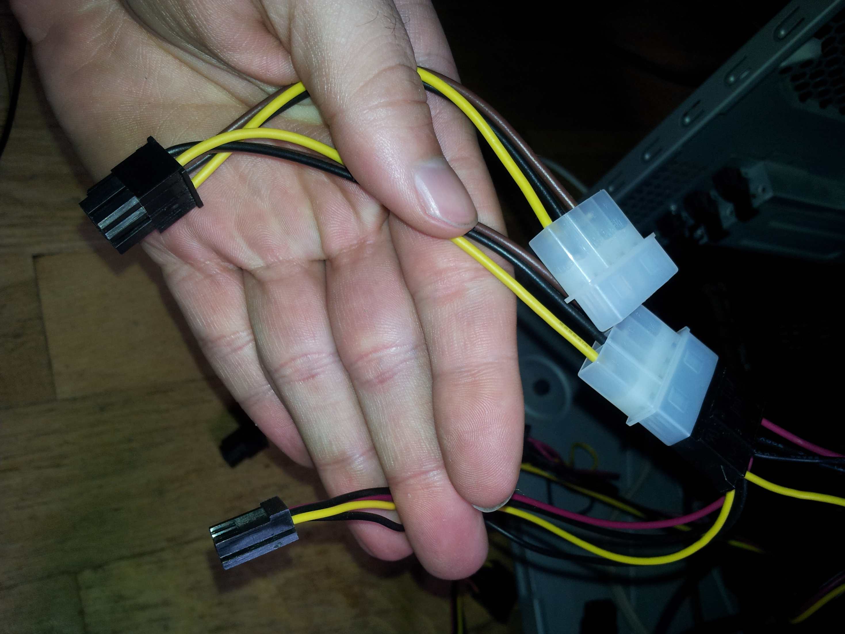

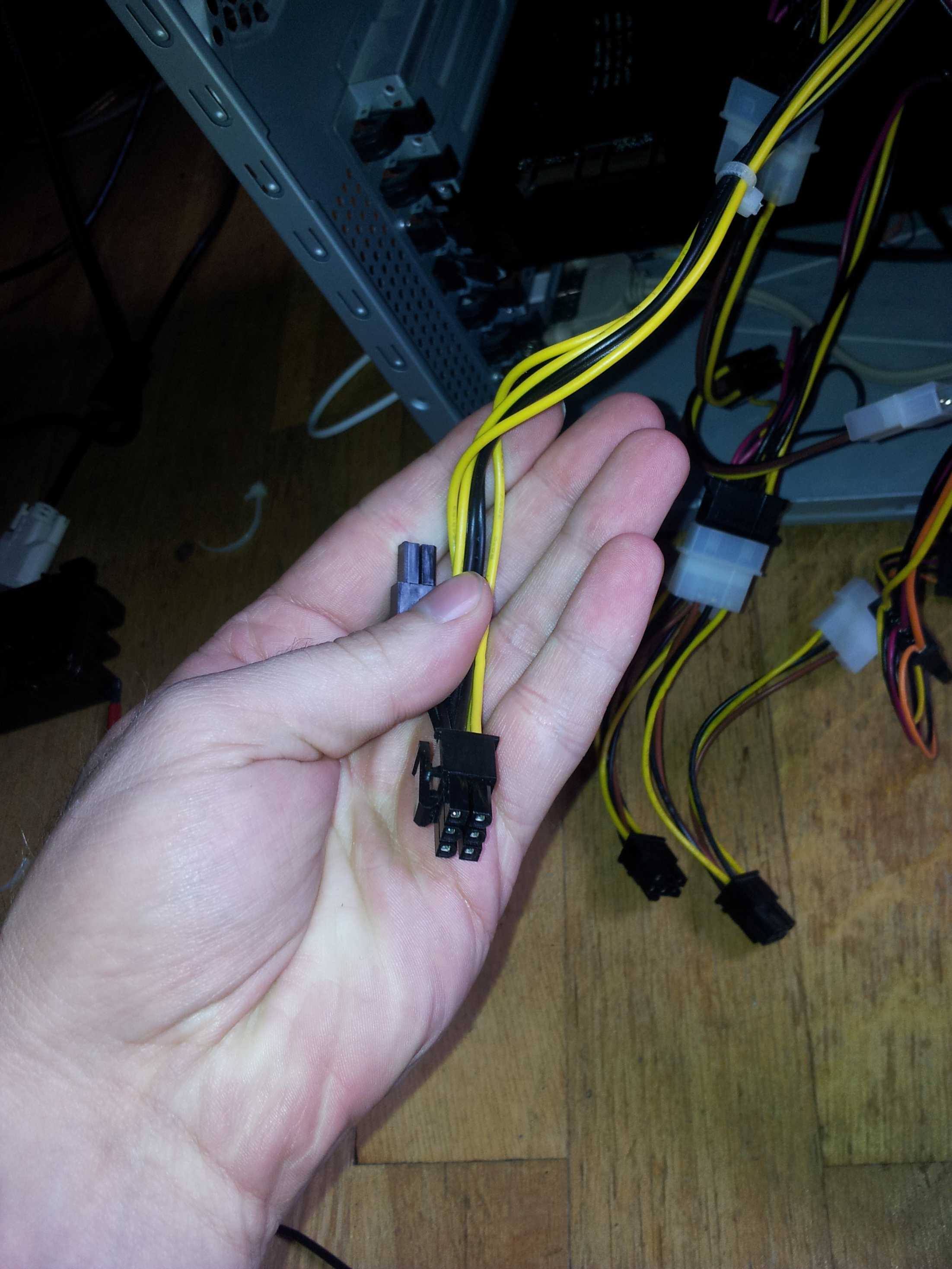

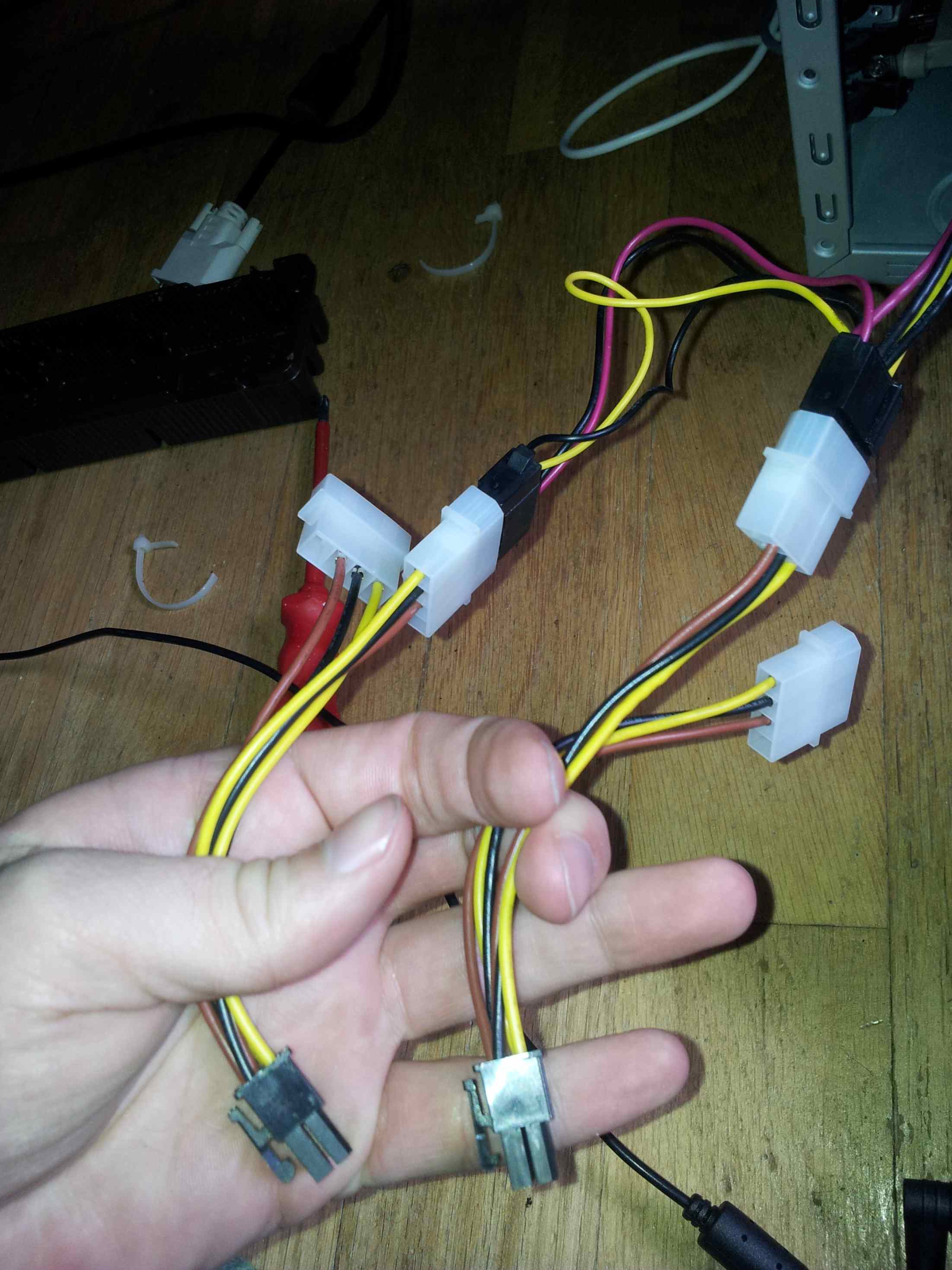

Also ich habe eigentlich alles wieder verkabelt. Die (Strom)Stecker von der Grafikkarte haben mich aber ein wenig verwirrt. Jede Grafikkarte hat zwei Steckplätze für Strom. Ich habe im Grunde drei Kabel, von denen sich eins splitet und zwei Anchlüsse hat und die anderen beiden haben jeweils nur einen Anschluss. Ich habe eigentlich alle Kombinationen getestet. Bei vorherigen Reinigungen hatte ich nie besonders auf die Kabelzuordnung geachtet und auch kein Problem gehabt. Habe mal Fotos der Kabel angehangen. Die Karten müssten richtig in den Mainboard Steckplätzen stecken, habe sie mehrmals überprüft und auch mehrmals eingesteckt. Jedes mal falsch eingesteckt ist unwahrscheinlich denke ich.
Bei dieser Reinigung habe ich allerdings das erste mal das Mainboard ausgebaut um besser an alles dran zu kommen. Kann es sein, dass ich irgendetwas an der Rückseite des Mainboards beim ablegen beschädigt habe? Ich hatte es kurzzeitig auf dem Towergehäuse liegen gehabt und den Lüfter des Prozessors draufgefrickelt. Besonders gewaltsam bin ich dabei jedoch nicht vorgegangen...
