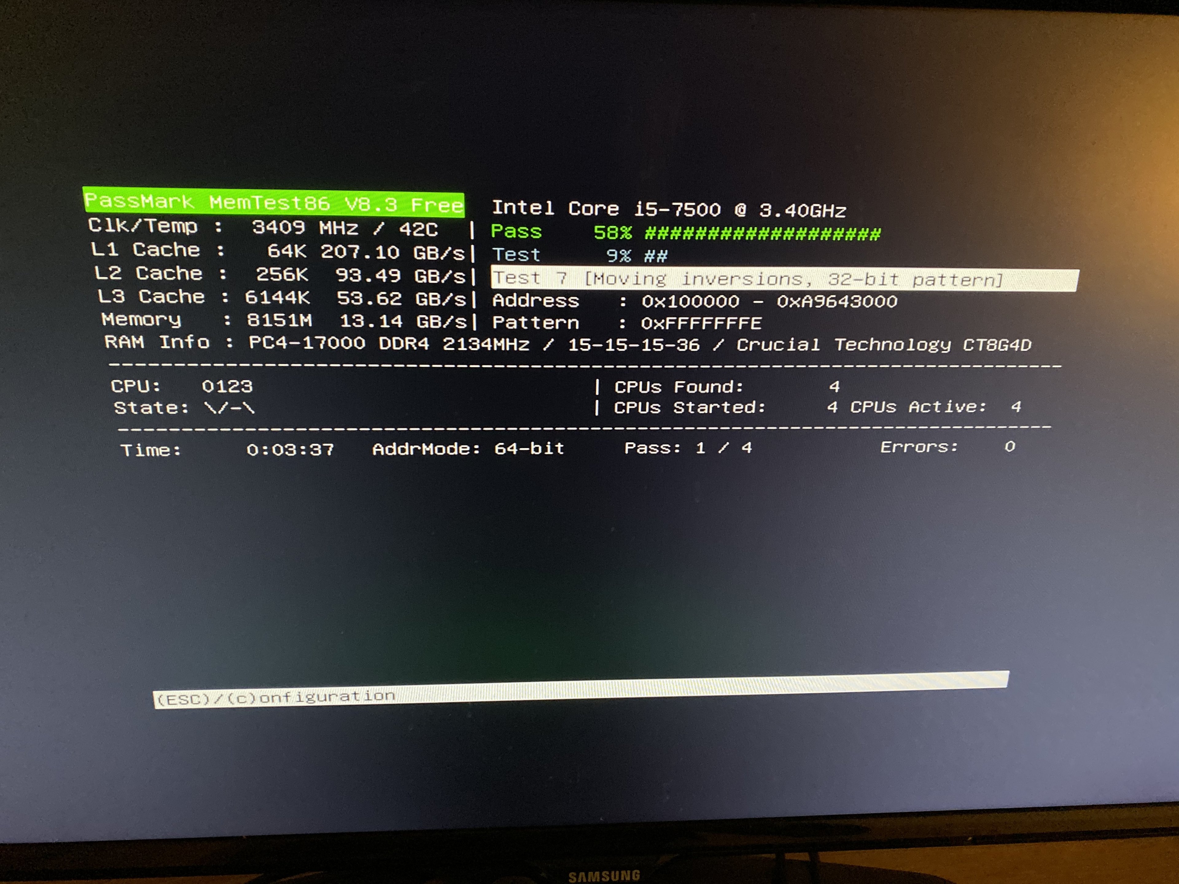

Auch,ja. Ich habe mal memtestx86 laufen gehabt. Sieht so aus:

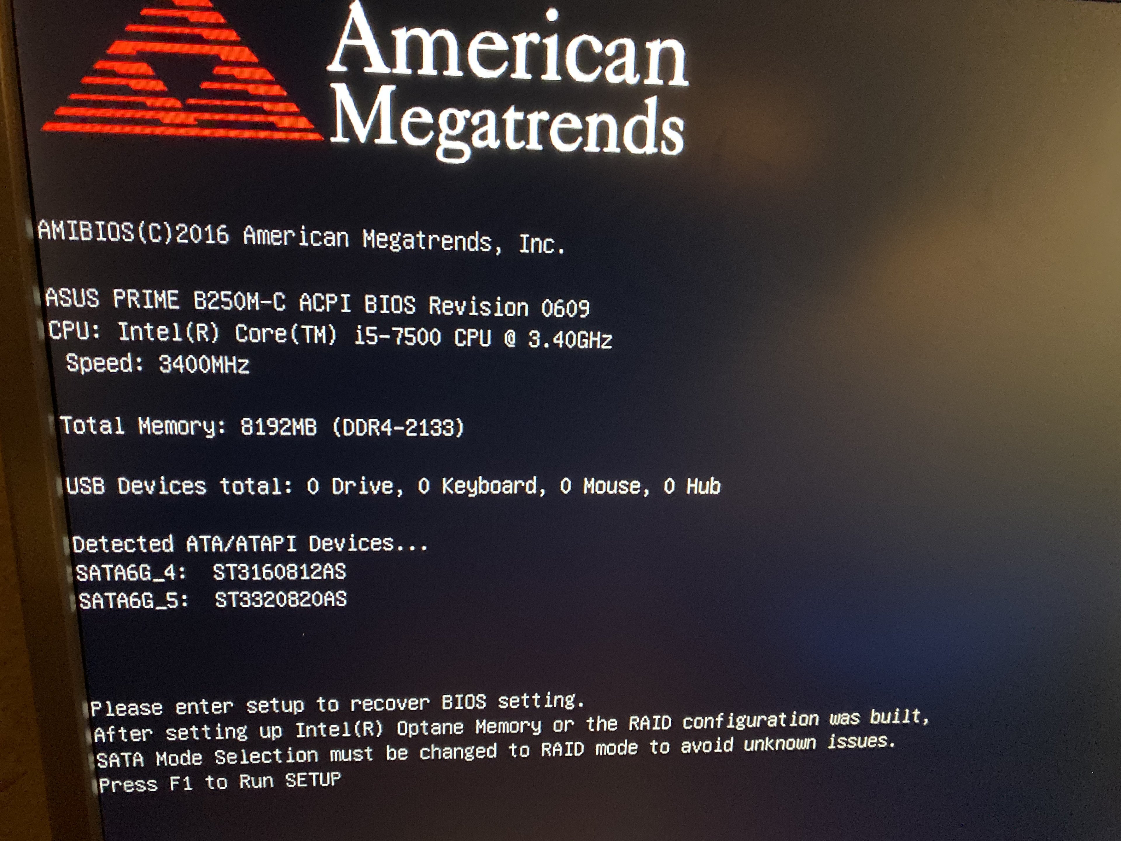

Der alte RAM-Stick hängt wieder im Slot1. Wenn ich ihn wie damals in Slot2 stecke habe ich wieder blackscreen

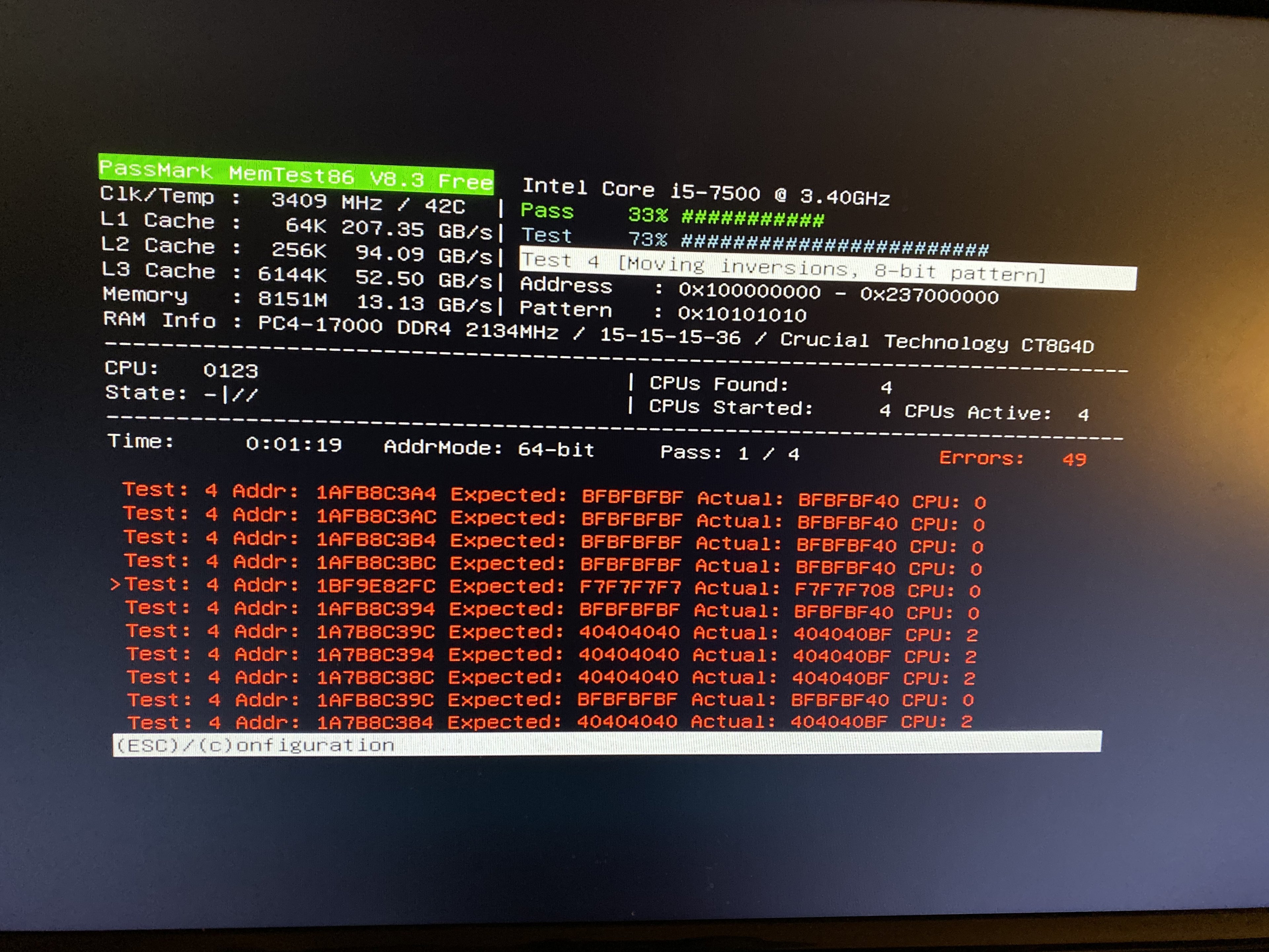

von den Errors kommen deine Bluescreen. Wo die Errors herkommen, hmm Speicher?
Ich denke.
A1 ist der Fehler passiert
A2 & B1 Blackscreen
B2 = langes Piepen und 2x kurzes Piepen = Arbeitsspeicherproblem

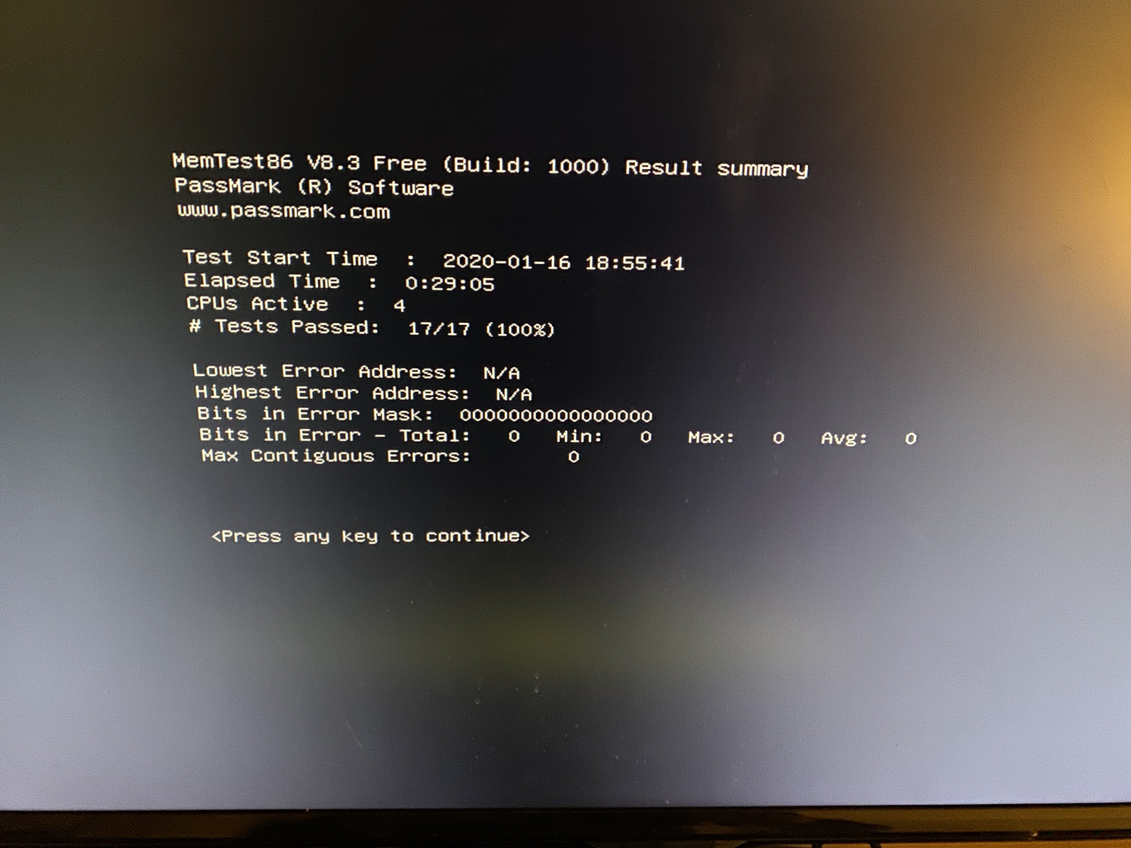

Bissl was umgestellt im BIOS und jetzt sieht es so aus
sehr gut !!
Was hast du im Bios geändert?
Die Taktzahl festgelegt auf 2133... Irgendwas auf Performance Mode und Intel Virtualisation
Was ist jetzt noch fehlerhaft ? Speicherslots ?
