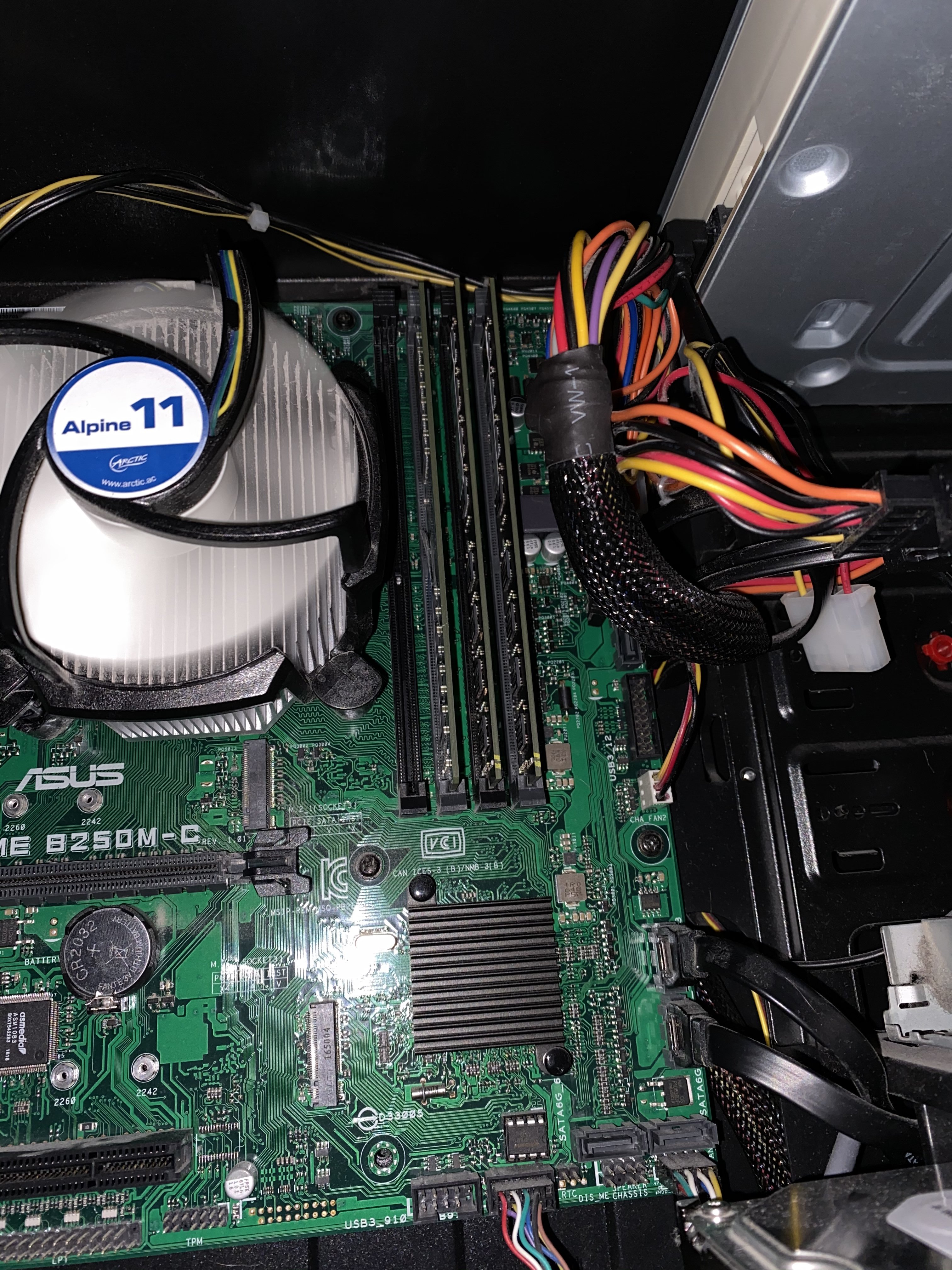

Ich habe mir einen neuen RAM angeschafft und wollte ihn einbauen. PC ging an,jedoch nur blackscreen und von den usb ports kam auch kein Strom.
Alten RAM wieder eingebaut -> PC startete perfekt.
Habe dann die Batterie rausgenommen->reingesteckt und jetzt geht weder der alte RAM noch der neue.
Es handelt sich um ein ASUS Prime B250M-C Board und 8GB DDR4 RAM 2133.
Meine neuen Riegel waren 2x4Gb und der alte ein 1x8 GB.
Habe schon versucht BIOS zu resetten,jedoch ohne erfolg.
Ihr seid meine letzte Hoffnung :(
CPU: i5 - 7500
MB: ASUS Prime B250M-C
EDIT: bevor ich das BIOS resettet hatte ging der alte RAM Riegel noch
EDIT 2: Onboard-Grafik spuckt auch nichts aus

Also erstmal war dein Vorgehen richtig.
Was manchmal passiert ist, dass die Mainboards sich "verschlucken"....nur mal kurz die Baterie rausnehmen, ist da manchmal nicht ausreichend.
Bau erstmal allen Ram raus.....dann trenne den PC von Strom.....drück den Einschaltknopf, jetzt sollten die Lüfter zucken, aber sonst nix. Dies entlädt die Kondensatoren und du kannst nochmal kurz die Batterie rausnehmen.
.....Batterie wieder rein, Ram wieder rein, von mir aus auch alles auf einmal.....das Bios muss den jetzt eh neu finden.
Ich würde erstmal in A2 den 8GB Riegel stecken und in B1 und B2 die 4GB Riegel.
So hast du über die ganzen 16GB dual Channel.
Eingestellt wir der Ram in der Regel auf Basis des Riegels in B2 .....wenn das nicht funktioniert, kannst du auch A1+A2 4GB und B2 8GB probieren.
Die Slots sollten von links nach rechts gesehen A1, A2, B1, B2 sein.

habe ich jetzt gemacht,leider wie erwartet...Kein Bild und keine Tastatur verfügbar.

Kann es sein das der Speicher nicht richtig eingerastet ist ... da bleibt auch alles finster und auch die Tastatur geht nicht ...
Ich denke schon da ein Klack-Geräusch kommt und der Ram auch fest einrastet und die Hebel sich automatisch mit einrasten
