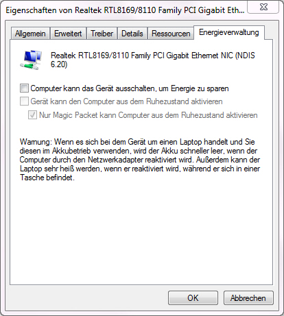

Hast du im Gerätemanager bei deiner Netzwerkkarte unter Eigenschaften -> Energieverwaltung mal das Häkchen rausgenommen, danach ist der Fehler bei mir nicht mehr aufgetreten. :)
ich hatte das gleiche Problem, als ich an den Einstellungen der Netzwerkkarte rumgespielt hatte (von wegen "Energieoptionen" in den Adaptereinstellungen). Bei mir ist bei "Computer kann das Gerät ausschalten, um Energie zu sparen" kein Häkchen; und damit funzt der Standby und die Verbindung danach problemlos.

danke das wars :)
