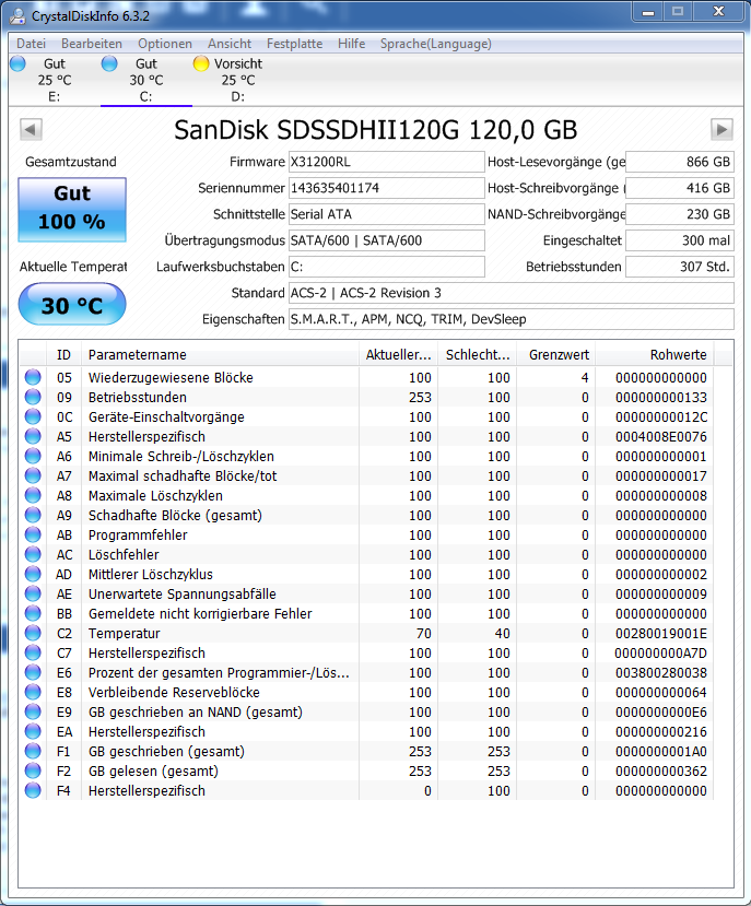

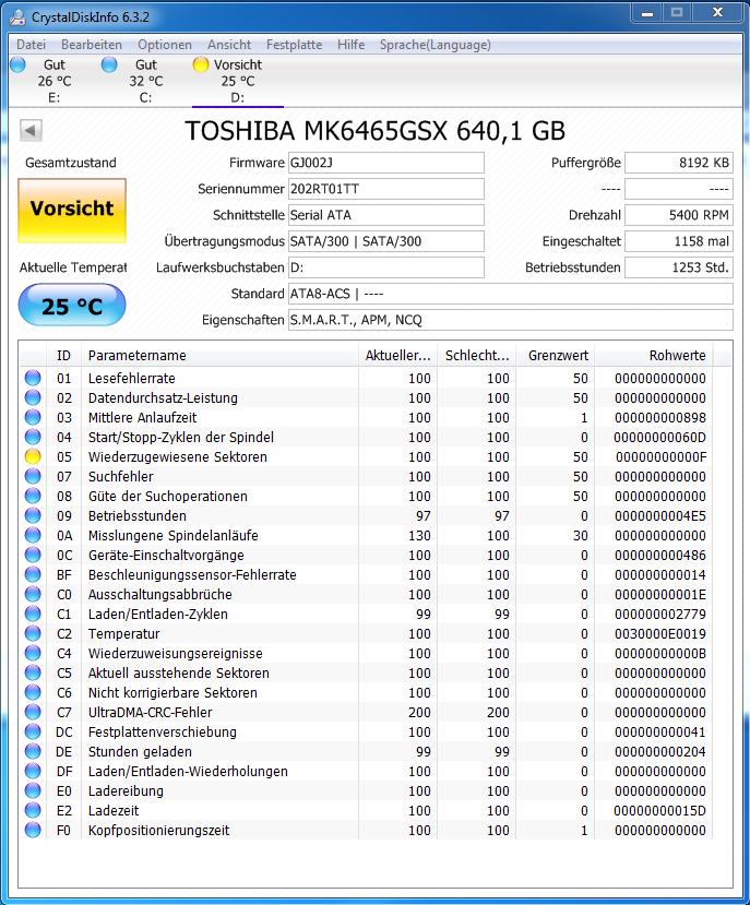

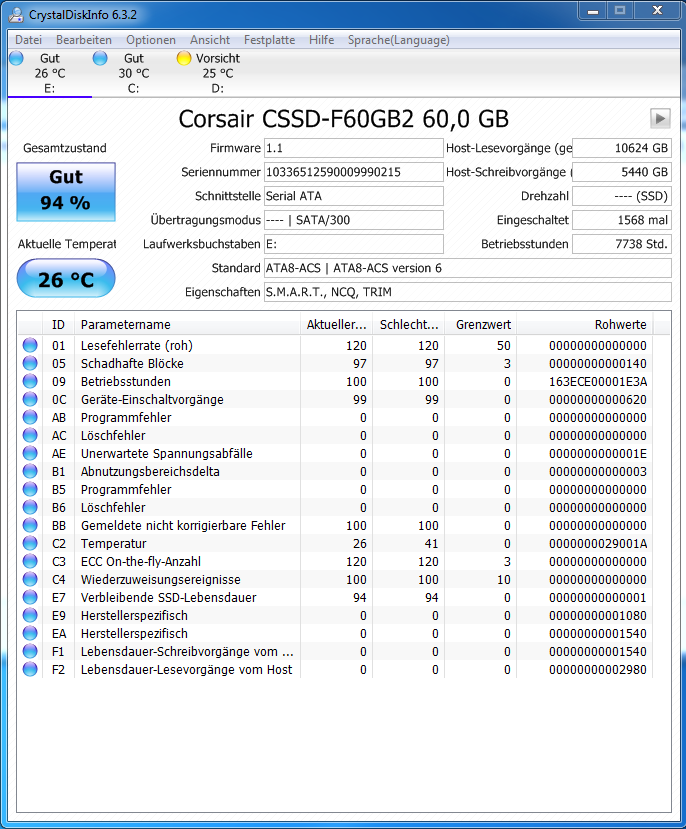

Anbei die drei Screenshots. Jedoch muss ich gestehen, dass ich im obersten Post die zweite SSD (nur für WoW) vergessen habe! Entschuldigt bitte :(
Zuordnung:
Sandisk = Systemplatte - also OS und Programme
Corsair = WoW
HDD = Downloads und Ablage für Fotos um die Sandisk nicht voll zu müllen
Was ich noch gemacht habe: Ich habe eben im ausgeschalteten Zustand das SATA Kabel samt Port getauscht - er fuhr jetzt auch sauber und schnell hoch (läuft auch schon ~20 Minuten). Ich werde dies weiterhin beobachten.

Was für einen Recner hast Du, ein Haswell System? Wenn ja, dann klemm mal die Force ab oder an einen Port von einem Zusatzcontroller sofern vorhanden, denn die Force hat einen Sandforce der ersten Generation und die haben mit den Haswell Chipsätze ein Problem und werden daran nie stabil laufen.
Ansonsten muss Du mal mit dem Dashboard Tool von SanDisk auf die S.M.A.R.T. Werte der SSD schaun was das Attribut C7 bei der bedeutet und weisst ein steigender Rohwert schon auf Fehler mit dem SATA Kabel hin. Das ist normalerweise für die Kommunikationsprobleme und wird meist SATA CRC oder Ultra-DMA CRC Fehler genannt. Bei der Sandisk Ultra Plus und Extreme Pro ist es aber das Attribut BB (UECC Count), nur das Deine auch wieder nicht.

Zudem habe ich in den SMART Diagnose-Werten bei der Sandist Utility geschaut. Den Wert C7 gibt es dort nicht. Es ist alles durchnummeriert von 5-244 - aber alles im grünen Bereich!

Wenn die IDs der Attribute bei Dashboard dezimal sind, dann schau halt welcher Namen hinter dem Attribut 199 steht, denn 0xC7 = 199.

Hinter der ID 199 steckt "SATA/PCIe CRC Error Count" und hat den Roh-Wert 2685. Schwellenwert ist "None" und Ergebnis ist "N/A". Ich habe für die Ergebnisse den erweiterten SMART Test gemacht.

Damit hat nun auch SanDisk endlich den Standard übernommen. Beobachte (vor allem falls die Probleme zurückkommen) ob der Rohwert von dem Attribute 0xC7 bzw. 199 steigt, wenn ja hast Du ein Problem mit dem SATA Kabel (lose oder defekt, was man denen nicht ansieht) oder die Force stört die Kommunikation zwischen dem SATA Host Controller und dem Controller der SanDisk, was aber eigentlich ungewöhnlich wäre.
