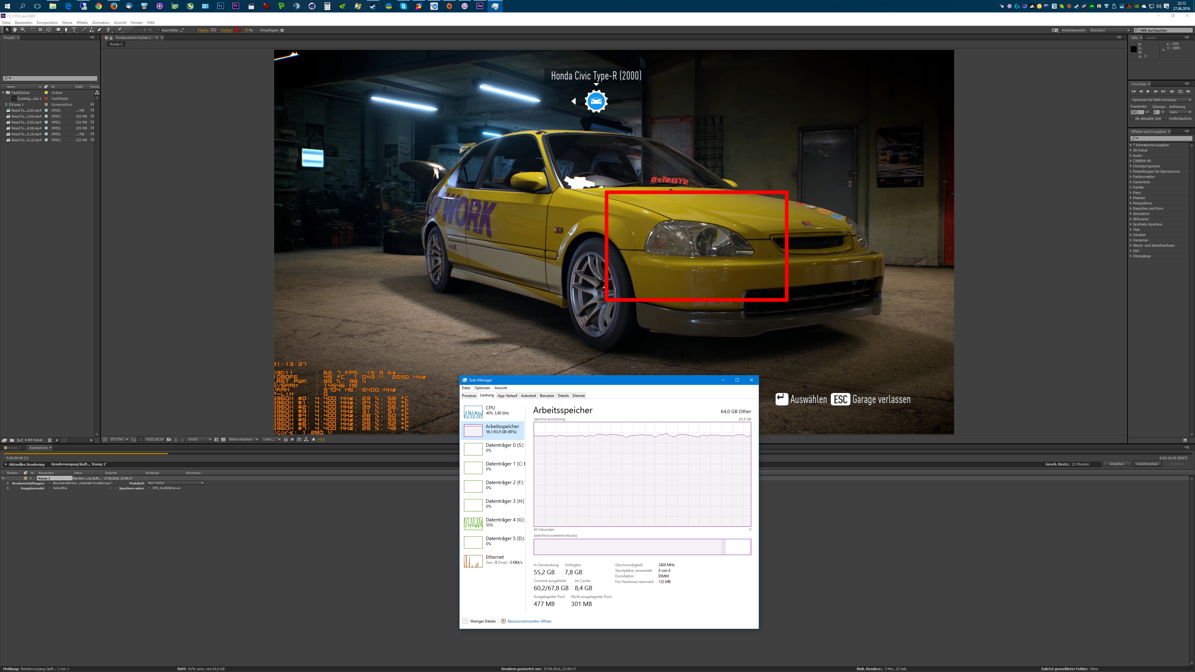

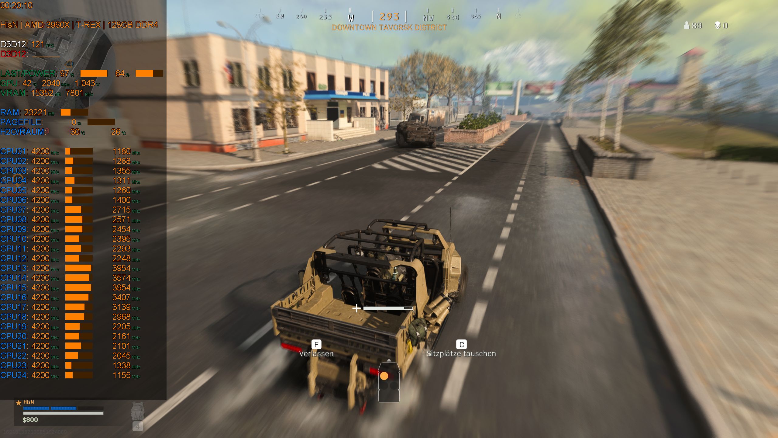

Hier mal der Unterschied zwischen LOW und ULTRA in FHD auf einem System mit genug VRAM.
Dreh ich die Auflösung höher, wirds noch mehr.
Stell auf LOW, wenns dann immer noch Ruckelt ist es nicht das VRAM.

Hmmm... also ich sehe da in FHD/Ultra ohne Skalierung schon 12GB und in WQHD/Ultra ohne 125% Skalierung 15GB benutzes VRAM.
Wie viel hat Deine Karte? 11?
Na klar ist es bei mir nicht voll, ich hab ja 24GB auf der Karte, eventuell Ruckelt es bei mir deshalb auch nicht^^
Also wo genau schaust Du tatsächlich hin, wenn Du es bei mir schon nicht siehst, obwohl es offentsichtlich ist. Oder sollte ich es anders betiteln, damit man es auch wirklich sieht?
